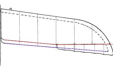

Skrzydło pewnie pójdzie do poprawy, ale spotkałem się z opinią , chyba niezbyt słuszną, że łączenie pokrycia powinno być prostopadłe do krawędzi natarcia.
Tu niezbyt dokładne porównanie tego skrzydła z rysunkiem. Samo skrzydło powinno być troszkę większe i odrobinę przekręcone. Może ktoś to poprawi i nałoży jedno na drugie.

Szczerze mówiąc średnio jestem zadowolony z efektu. Muszę chyba zacząć prace ze skrzydłem od nowa :evil:

Postprzez potez » poniedziałek, 21 marca 2016, 00:41
W sumie to miałem nic nie pisać ale jak popatrzyłem na ostatnie posty to się zacząłem zastanawiać...
Filip - Tobie się to rzeczywiście podoba? To ma iśc do sprzedaży? :shock:

Postprzez potez » poniedziałek, 21 marca 2016, 11:39
Manufaktura napisał(a):Tu bez problemu może sobie zeszlifować całość, potem dorobić nowe łączenia sklejki i gotowe. Tyle tylko, że po co dawać te łączenia skoro wymagają zeszlifowania a całe skrzydło poprawy.
Można tylko po co? To jest żywica i takie zabawy to kopanie się koniem. Wystarczy, że będzie zapowietrzone i po zabawie. Wyprowadzanie modeli żywicznych to koszmar, po każdym szlifowaniu robi się pumeks i jest problem.
Mam problem ze zrozumieniem co robicie? Przecież to jest właśnie moment, żeby zrobić dobre skrzydło a nie baze wyjściową.
Po co te jakieś kosmiczne kombinacje, blaszki i inne duperele? Widać, że ani to kształtu nie trzyma ani nie wygląda dobrze - krawędź spływu powyginana , profilu nie trzyma a skrzydło kanciaste w widoku z góry wychodzi... :roll:
Nie mam nic do modeli manufaktury, każdy robi jak chce i lubi ale to nie jest technologia robienia modeli dla kogoś. Tyle samo roboty trzeba włożyć, żeby coś schrzanić ile żeby zrobić dobrze. To dlaczego od razu chrzanić na starcie?
Kawałek płytki plastikowej za 5 zeta, wygiąć na butelce na goraco wypukłość profilu, oszlifować na kształt i profil, nakleić 5 pasków z cieńkiego plastiku i gotowe. Tu nie trzeba żadnego perfekcjonizmu, to jest prościutkie skrzydło. Kadłub też to żaden cud i prosta bryła. Parę małych modelarzy sklejonych w dzieciństwie i od razu wiadomo jak to zrobić.

Postprzez P11c » poniedziałek, 21 marca 2016, 12:20
Rano już zadecydowałem, że całe skrzydło pójdzie do poprawy :-|

Postprzez P11c » środa, 23 marca 2016, 21:44
Chyba prościej by było zrobić skrzydło w 1/1 .
W każdym razie mam nadzieję, że to jest troszkę lepsze.

Postprzez xmald » środa, 23 marca 2016, 23:07
Na moje oko wygląda zdecydowanie lepiej krawędzie są proste i w ogóle jest zdecydowanie czyściej zrobione! Zrób jeszcze może kilka zdjęć ale więcej skrzydła mniej paluchów ;o)
Nie chcę Cię jednak załamywać ale chyba źle zinterpretowałeś rysunki:
Na czerwono zaznaczyłem krawędź spływu górnego płata, na niebiesko dolnego. To, co zrobiłeś choć wygląda bardzo dobrze jest połączeniem obu!
