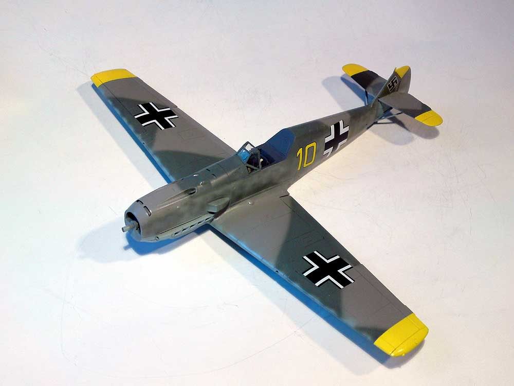

Postprzez Kuba P. » poniedziałek, 16 sierpnia 2010, 09:38
To już poprawiłem jeszcze przed maskowaniem, zanim przykleję osłonę to jeszcze będzie możliwość korekty.
Przy okazji dla wszystkich, którzy będą montować ten kokpit SBS i zamkną tą pokrywę mała podpowiedź - od spodu trzeba koniecznie przykleić jakąś płytkę o którą będzie się opierać klapa. Ja tego nie zrobiłem i był problem z mocowaniem. Stąd też większe ilości kleju.
Pyłem od farby też się zająłem.

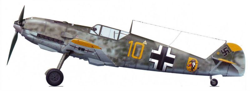

Przy okazji przedstawiam bokorys z książki Jagdwaffe - Battle of Britain phase 2 vol 2 oraz zdjęcia samolotu.
Ciekaw jestem Waszych uwag i spostrzeżeń na temat przedstawienia kamuflażu tej maszyny na rysunku.
Na moje oko to ster kierunku był cały żółty, nie tylko szczyt.

Postprzez Pawel Burchard » wtorek, 17 sierpnia 2010, 12:56
Na tych fotkach nie widzę żółtych końcówek płata, a w sprawie usterzenia to bym się zgodził z autorem kolorowanki ;)

Postprzez Kuba P. » wtorek, 17 sierpnia 2010, 13:09
Brawo Sokole Oko!
Dobrze, że Wam to pokazałem. Faktycznie to wygląda na "B" z kodu rejestracyjnego.
Paweł, masz może możliwość sprawdzenia Stkz dla tej maszyny?
Drugie brawo dla drugiego Sokolego Oka za te końcówki skrzydeł. Faktycznie, jakby nie były żółte.
Ten samolot też wygląda, że jest jaśniejszy niż pierwotnie myślałem. On może mieć RLM 65 na kadłubie "przydymiony" RLM 02 i na to plamki, gęściej przy kodzie rejestracyjnym.

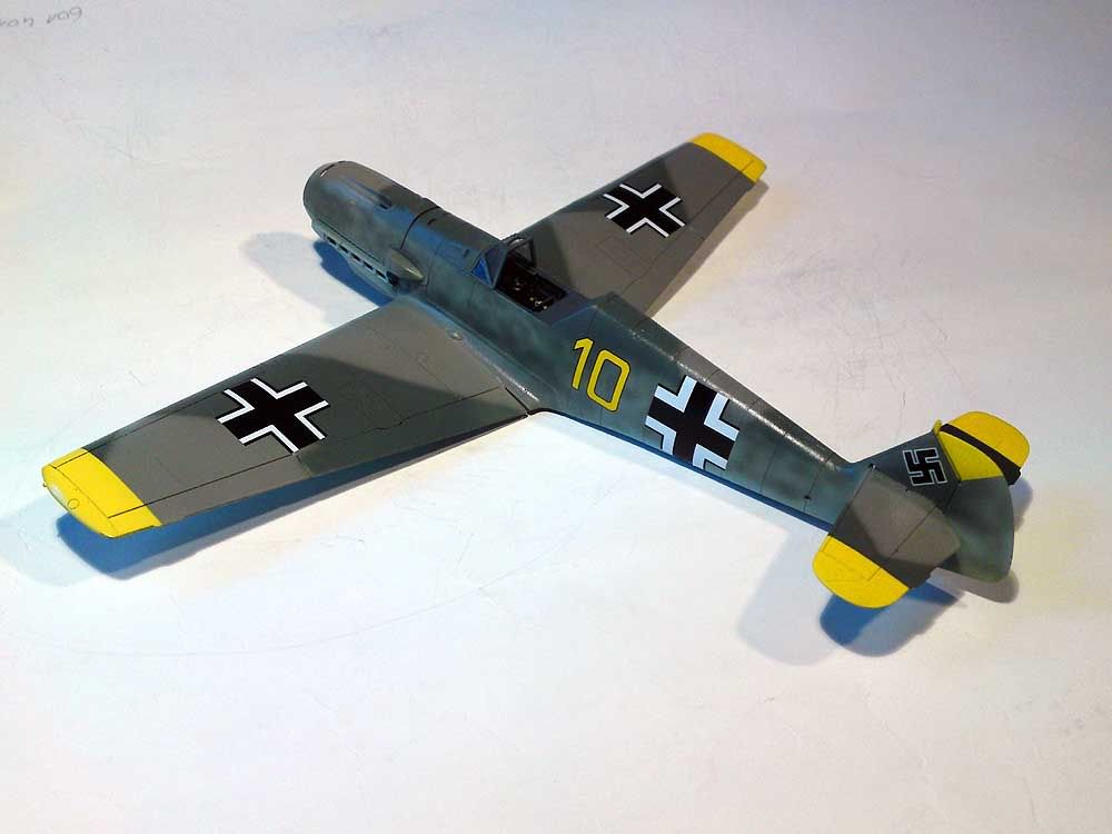

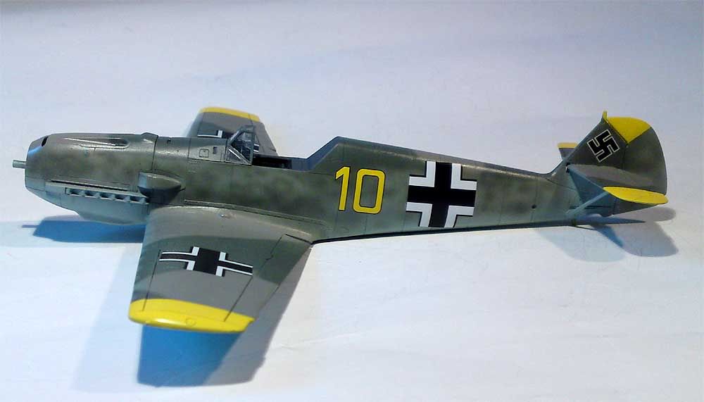

Z grubsza kamuflaż i oznaczenia gotowe. Oczywiście wiele miejsc wymaga wyretuszowania ale wygląda to mniej więcej tak:
Re: Messerschmitt 109 E-7/Trop, Tamiya 1:48
Postprzez Pawel Burchard » piątek, 20 sierpnia 2010, 16:34
Można się czepiać? ;)
