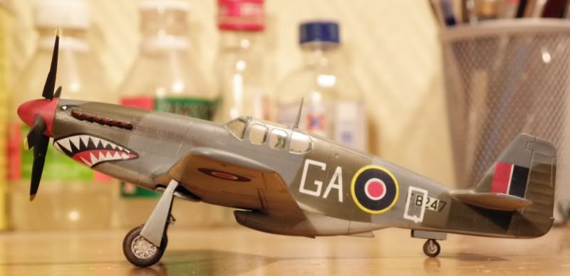

Pomimo wielkich starań z mojej strony nie skończyłem jeszcze Mustanga. Dodałem łopaty śmigła, masz anteny, jakieś dupsle. Poprawiłem też golenie podwozia... Do zrobienia zostały mi jeszcze naklejki na wyloty km-ów.
Michał Sindera
Mecenas
Posty: 4838
Lokalizacja: Bytom/Katowice
Re: Dwa wykopki: P-51B i Me-262, Revell, 1:72
Postprzez RAV » niedziela, 21 listopada 2010, 21:36
Mecenas napisał(a):Poprawiłem też golenie podwozia...
No, teraz to już wygląda jak Mustang...
Postprzez Jaho63 » niedziela, 21 listopada 2010, 22:32

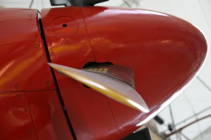

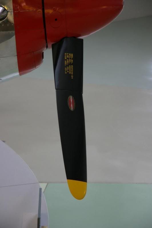

Faktycznie sylwetka przestała kłuć w oczy. Teraz jednak coś dziwnego z tymi łopatami, nie dałeś czasem przodem do tyłu? Sorry za marudzenie, ale z podwoziem było warto. :mrgreen:
Postprzez Mecenas » niedziela, 21 listopada 2010, 22:44
Też mi coś nie pasowało z tymi łopatami, ale po chwili refleksji i przymiarek założyłem je w końcu tak jak pokazywała instrukcja oraz m.in te dwa zdjęcia poniżej. Podejrzewam raczej błędy Revella przy odtworzeniu kształtu oryginału.
Postprzez greatgonzo » poniedziałek, 22 listopada 2010, 01:38
Wiesz co, koła tych samolotów to są normalne alufelgi, jak w samochodach niemal. Między szprychami są szczeliny, przez które widać wewnętrzne mechanizmy. Przy modelowych kółkach jak w tym P-51 można się zbliżyć do tego efektu wpuszczając w 'otwory' nieco przejrzystej farby. Można to powtarzać, można przecierać - chodzi o efekt czegoś srebrnego w otworze. Cień dziury i światło złapane przez wewnętrzne elementy. Wychodzi praktycznie samo.
Postprzez RAV » poniedziałek, 22 listopada 2010, 10:10
Mecenas napisał(a):Co do szpachlowania skrzydeł to jest tak, że mi po prostu często brakuje wiedzy. Nie wiedziałem, że powinienem.
Bo i nie jest to takie oczywiste... Niby szpachlowano podobno wszystkie Mustangi, ale na wielu zdjęciach linie są jakoś tam widoczne. Może pracujące pokrycie powodowało po jakimś czasie pękanie szpachli w liniach? Jeszcze nie widziałem modelu, który miałby to naprawdę realistycznie odtworzone.
