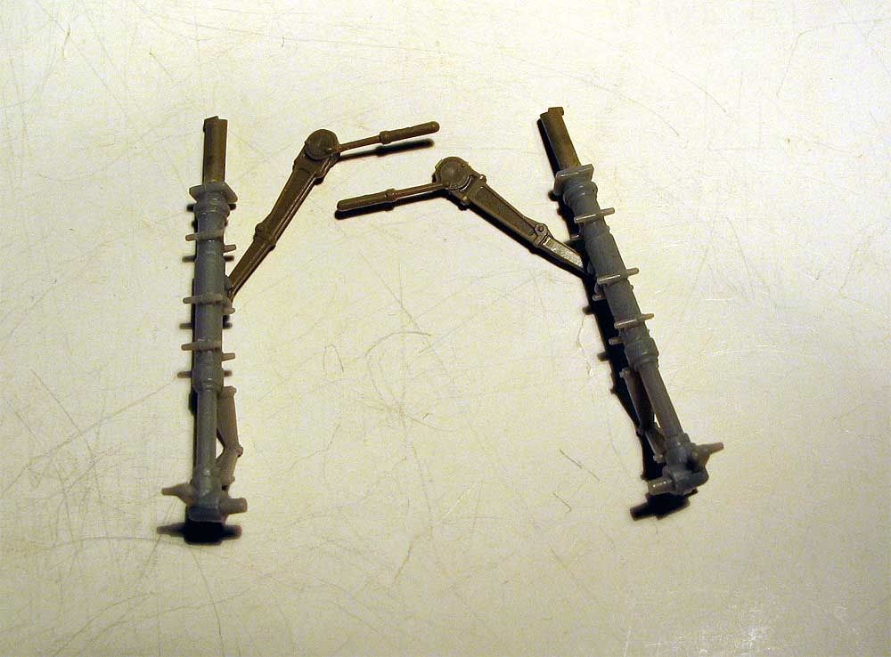

Jak cały model, tak i podwozie główne jest fajne, ale nie do końca. Przede wszystkim golenie odlane są z paskudnym szwem i do tego są nieco za chude. Za to cały mechanizm wodzików wciągania podwozia Edkowi wyszedł zupełnie przyzwoicie. Zdecydowałem się na uzycie 80% goleni Dragona, końcówek goleni Edka (żeby mi ładnie pasowały w gniazda w skrzydłach i pasowały długością do edkowych pokryw) i mechanizmu wciągania także Edka.
Tak wygląda całość po dopasowaniu, wymierzeniu i sklejeniu:

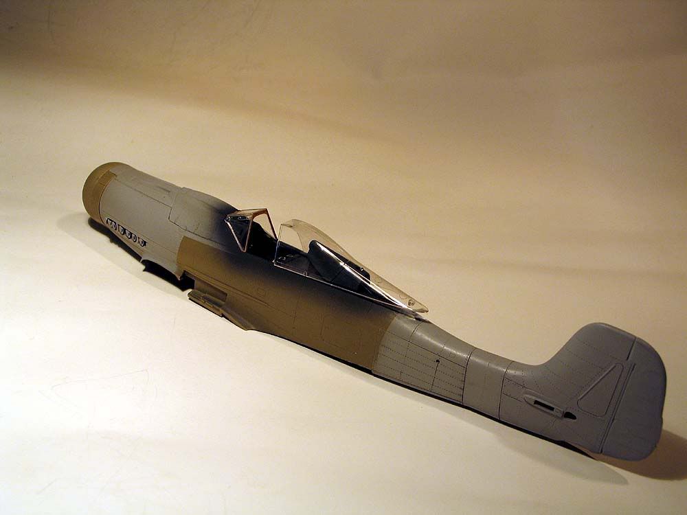

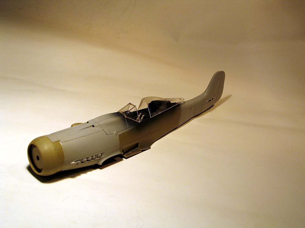

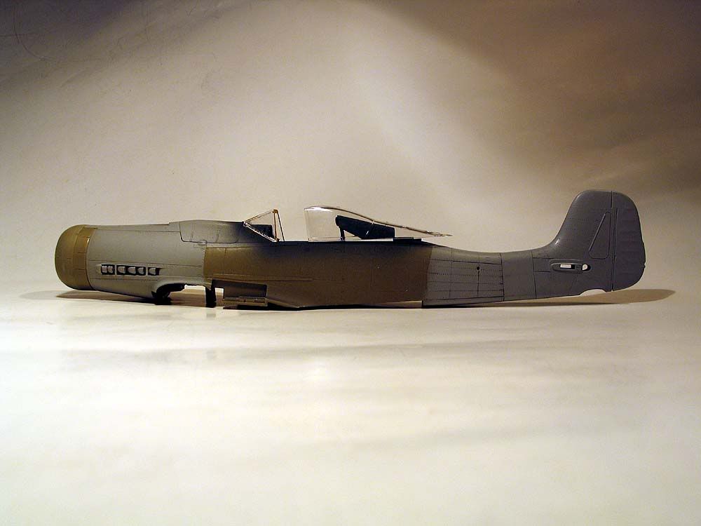

Kadłub w całości znitowałem, podmalowałem panel nad tablicą oraz nowy kozioł przeciwkapotażowy z płyta pancerną i całość próbnie dopasowałem do kadłuba. Pasuje dobrze.
wiem, że to skromna aktualizacja ale to taki skromny model. Dłubanie brzydkiego kaczątka.

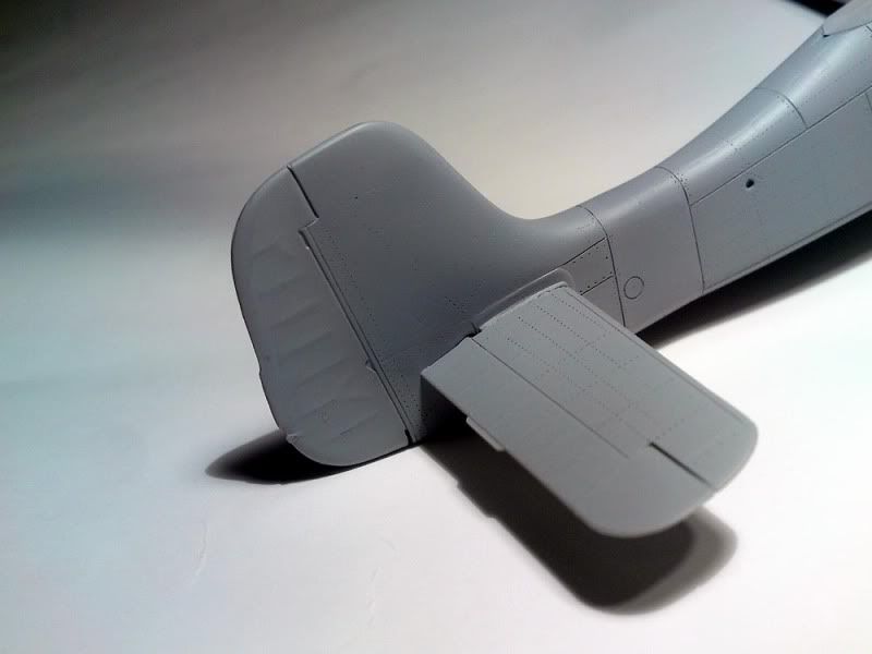

Przy okazji - kupiłem ten nowy zestaw Fw 190 D-9 late. Ech...na żywo nowy ogon - ten jak w mojej D-9 - to kupa. Ja nie wiem czemu, ale ktoś kto to robił chyba nie widział nigdy samolotu z bliska. Za to rżnął w Iła 2 na minimalnych detalach. Ogon jest jak z symulatora, grafika wektorowa AD 2000 na pentium 1.
Ogon utnę jak w tym modelu, wszystko powymieniam i sobie jakiegoś papagaja może zrobię zaś kalkomanie wykorzystam do tego projektu. Chociaż i kalkomanie jakby gorsze, już chyba nie cartograf...czyżby ten "Late" model był takim niskobudżetowym wyrywaczem kasy?

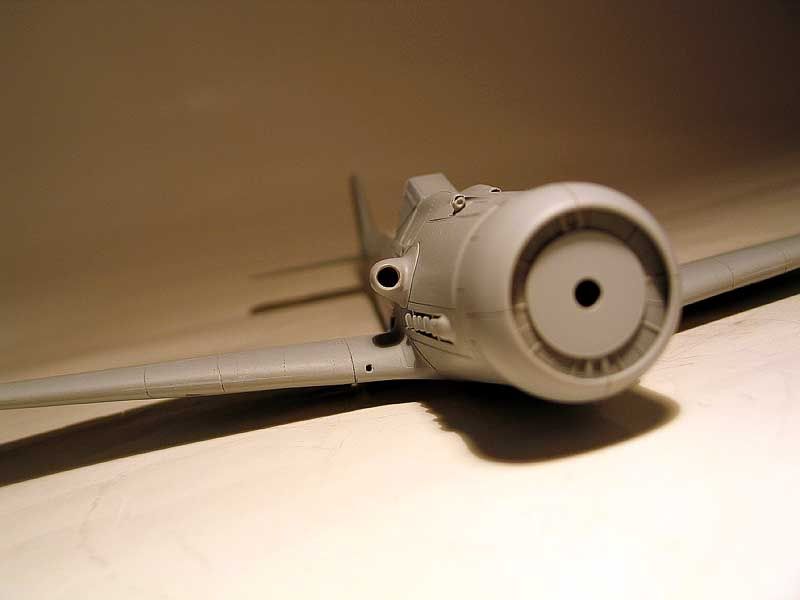

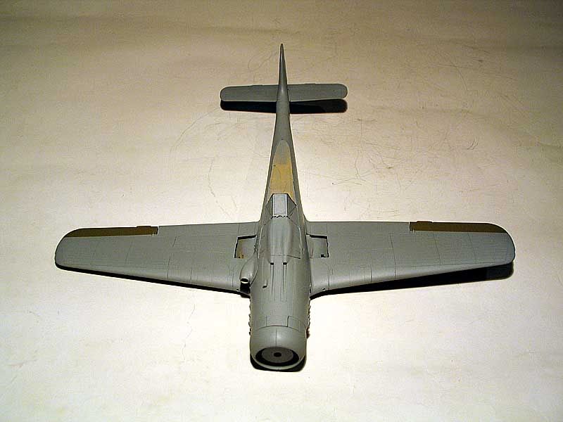

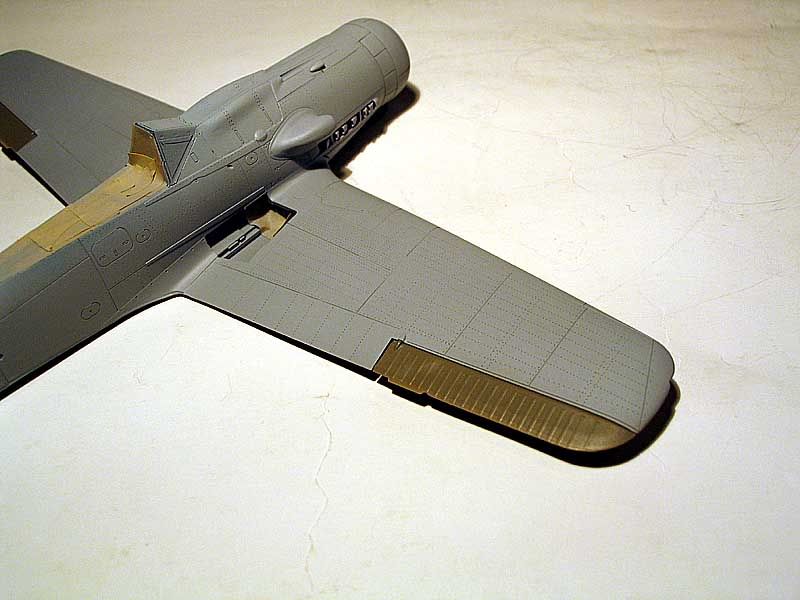

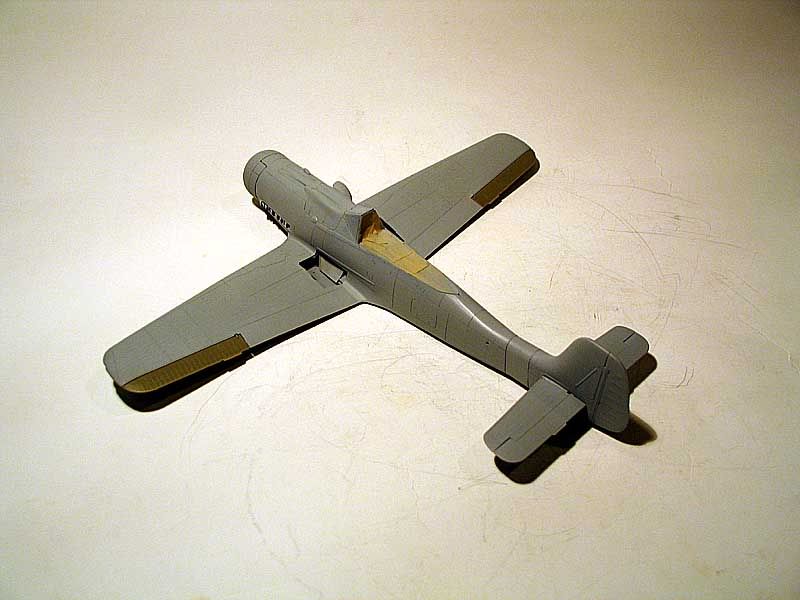

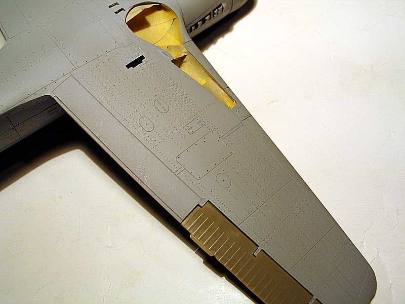

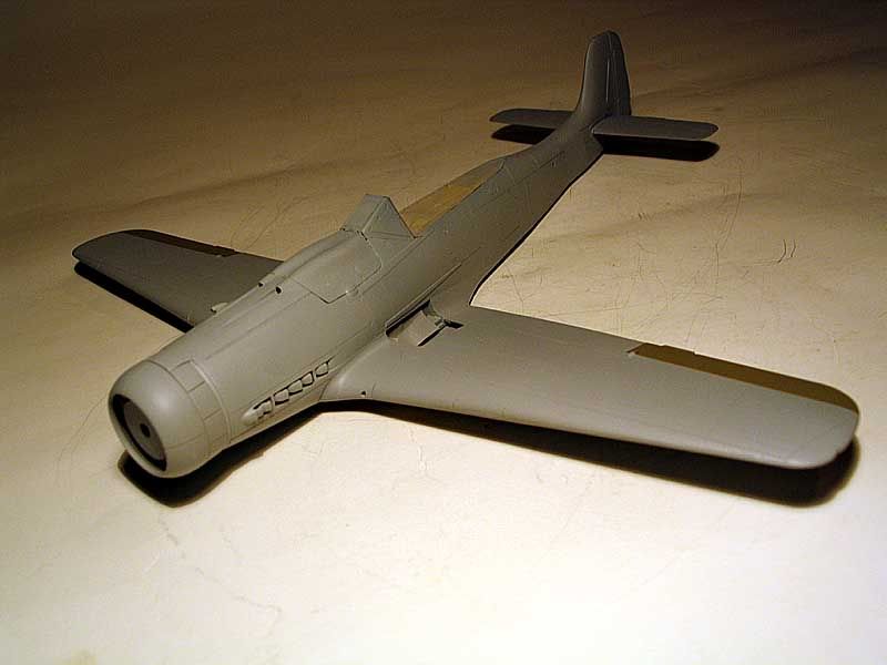

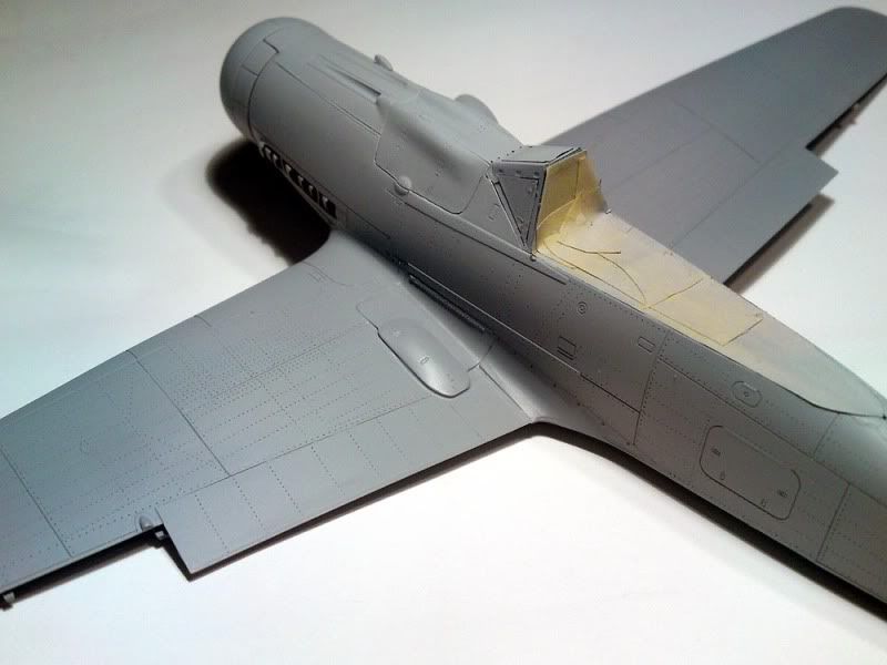

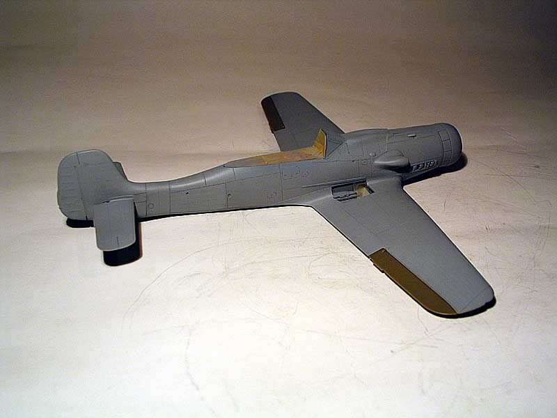

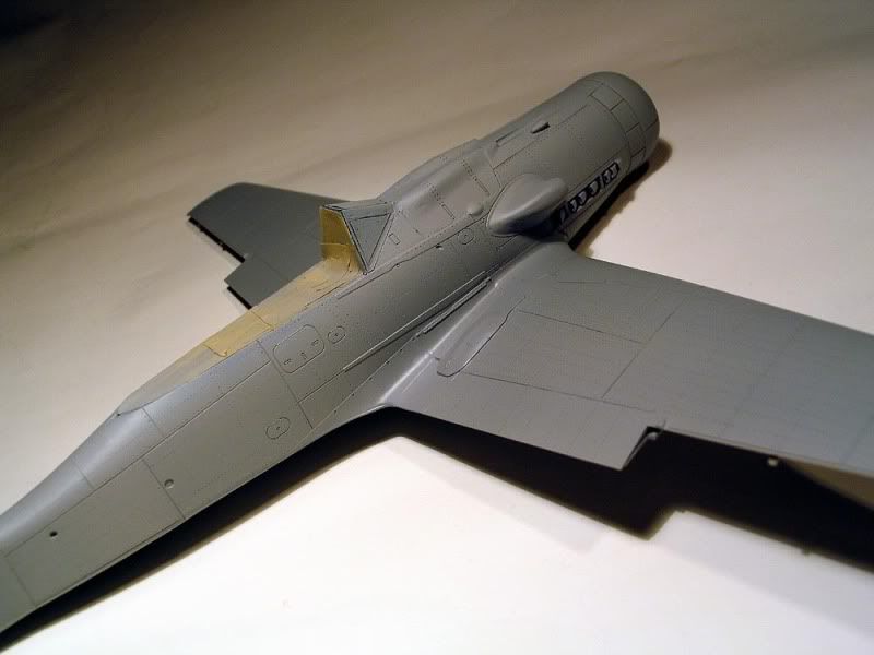

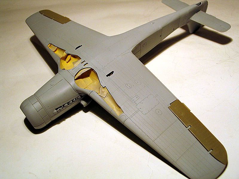

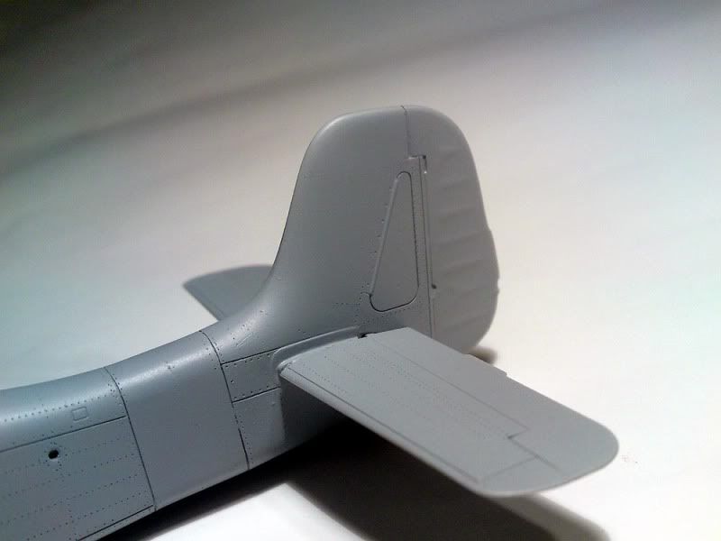

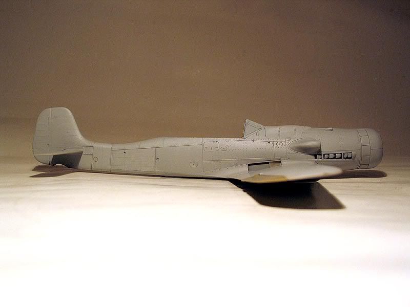

Zmontowałem model mniej więcej do malowania. Brakuje kilku drobiazgów, które zamontuję już po nałożeniu podkładu (rzadki Surfacer 1200). Nity dorobione, przeszlifowane na gładko, tu fajnie surfacer je podkreślił. Na ciemnych kolorach kamuflażu schowają się bardziej.
Knotów na powierzchni modelu prawie nie ma, kilka drobiazgów jest do poprawki i można malować.
Mam małą wątpliwość, jak malować swoją "4". JAPO interpretuje malowanie bardzo logicznie, chociaż mam jakieś wrażenie, że malowanie spodu płata rekonstruują nieco na wyrost. Interpretacja Jerrego Crandalla (Dorabook 1 i suplement w Dorabook 2) nie pasuje mi kolorystyką, podzielam zdanie autorów z JAPO jednak Crandall chyba ma rację pokazując malowanie spodu skrzydła jako klasyczne "na pół" z gołym metalem. Jego jaśniej reprodukowane zdjęcie zdaje się to potwierdzać.
Muszę to przemyśleć. Sam model dziś wygląda tak:

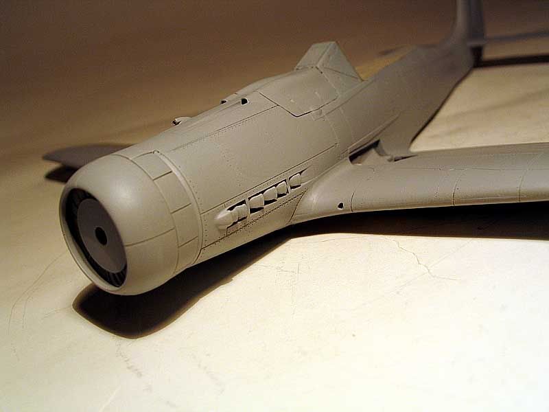

Bardzo elegancka sylwetka. Ten drugi ogon ma coś wyrazistego w sobie. Szkoda że znów obie komory na działka otwarte :(, taka symetria psuje sylwetkę jak dla mnie - chyba że jeszcze będą pozamykane :)

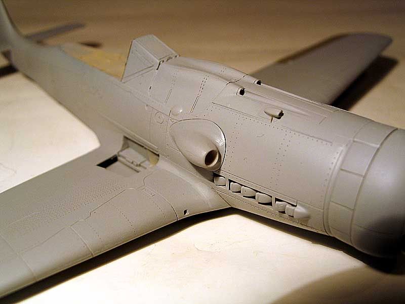

_iceboy napisał(a):Szkoda że znów obie komory na działka otwarte :(, taka symetria psuje sylwetkę jak dla mnie.
Spokojnie, nie będą otwarte. Pokrywy leżą sobie z boku i dokleję je na koniec, jak dorobię rynienki łusek i ogniwek, żeby były od spodu widoczne. Poza tym nie byłem pewien, jak wyjdzie po surfacerze miejsce, gdzie trochę szlifowałem łączenie kadłuba ze skrzydłem i ewentualne korekty prościej byłoby robić bez pokryw, no nie?
Przy okazji właśnie zauważyłem, że zapomniałem o oknie Schusskamery w skrzydle :mrgreen:

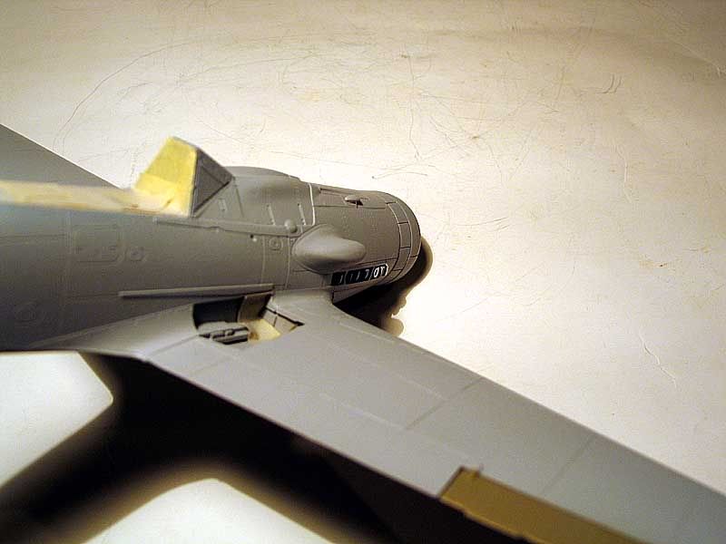

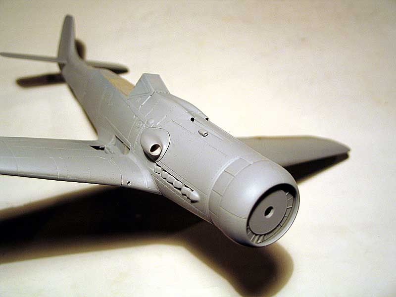

Dołożyłem pokrywy działek, doczyściłem kilka knotów, rozwierciłem otwory pod lufy działek i przeszlifowałem statecznik, żeby zgodnie ze zdjęciem oryginału był bardzo gładki z pojedynczymi widocznymi nitami. Pisałem o tym wcześniej.
Pasowanie pokryw działek sprawia kłopot. Projektant modelu chyba nie brał pod uwagę opcji zamknięcia tychże. Trzeba je mocno zeszlifować, żeby płasko siedziały na powierzchni płata, trzeba dopiłować, żeby pasowały na swoje miejsce w kadłubie.
Namordowałem się z tym i mimo wysiłku nie jest tak, jak bym chciał. Trudno, przy kolejnej zupełnie inaczej je będę osadzał. To chyba najgorzej opracowany fragment modelu. Jeszcze zostało kilka drobnych detali i zabieram się za malowanie.
