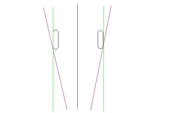

Uwagę trzeba zachować przy wklejaniu paneli na spodzie płata - są przygotowane do wersji otwartej. Także przy podwoziu. Co prawda ja moje nieco poprawiałem ale chyba nie miało to wpływu na to, że po wklejeniu goleni koła miały tendencję do nietrzymania równoległości - lekko rozchylały się na zewnątrz osi samolotu od strony silnika.... no chyba, że Bf-y tak miały?

Murek napisał(a):Także przy podwoziu. Co prawda ja moje nieco poprawiałem ale chyba nie miało to wpływu na to, że po wklejeniu goleni koła miały tendencję do nietrzymania równoległości - lekko rozchylały się na zewnątrz osi samolotu od strony silnika.... no chyba, że Bf-y tak miały?
Nie rozumiem :? Jak to Ci się rozjeżdżały?

Kuba P. napisał(a): Murek napisał(a):Także przy podwoziu. Co prawda ja moje nieco poprawiałem ale chyba nie miało to wpływu na to, że po wklejeniu goleni koła miały tendencję do nietrzymania równoległości - lekko rozchylały się na zewnątrz osi samolotu od strony silnika.... no chyba, że Bf-y tak miały?
Chodziło mi o to, że golenie a razem z nimi koła nie są równoległe do osi kadłuba tylko przód koła odchyla się na zewnątrz, tak jak na obrazku:
Czarna linia to oś podłużna kadłuba, zielone to osie równoległe do osi kadłuba (moim zdaniem tak powinny być ustawione koła), czerwone to kierunek, pozycja do której "dążyły" golenie w moim modelu.

A widzisz, to coś nie tak wyszło. Ciekawe czy to elementy modelu (gniazda goleni?) są tak delikatne i się odkształcają czy może coś tam nie pasuje jak powinno. Plastik, z którego zrobiony jest model jest bardzo miękki i plastyczny, może tu jest powód?
Ciekawe jak to będzie u mnie wyglądało :-|

Mocowania goleni są dość solidne i mają sporą powierzchnię styku z gniazdami w które się je wkleja. Ustalają pozycję raczej jednoznacznie. Ja je poprawiłem, może coś się zmieniło, trzeba by przymierzyć na sucho tak jak fabryka dała i sprawdzić.
