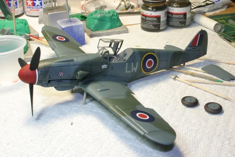

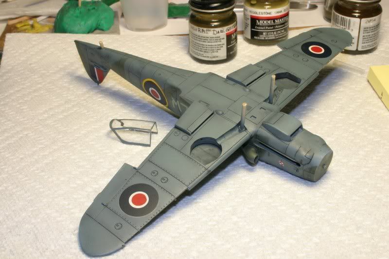

Na zakonczenie dnia maly update. Zaszpachlowalem zaslepke :) i nalozylem kalki. Teraz przeschnie i jutro bede kontynuowac
a to juz po zaznaczeniu linii paneli
Grzegorz

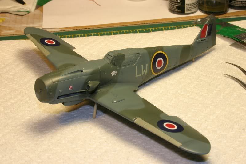

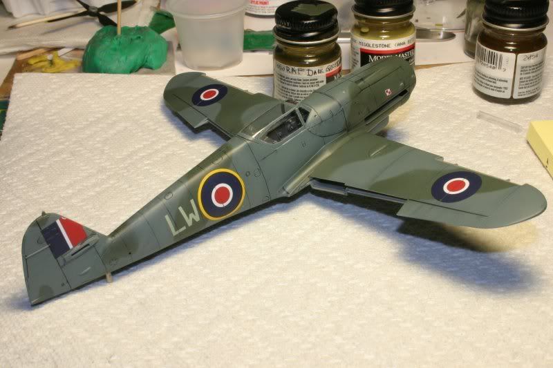

Postprzez gzt » poniedziałek, 21 kwietnia 2008, 03:00
powoli ale do przodu ...
oto stan projektu na dzien dzisiejszy
Grzegorz

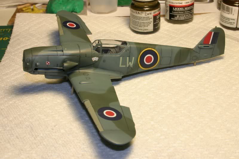

Postprzez gzt » środa, 23 kwietnia 2008, 20:32
zblizam sie ku koncowi tego projektu. Niestety nie ustrzeglem sie paru bledow.
Oto stan na dzisiaj. Jeszcze pare drobizgow i koniec. Model na polke :(
Grzegorz

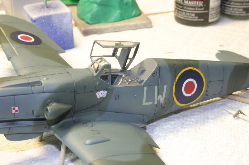

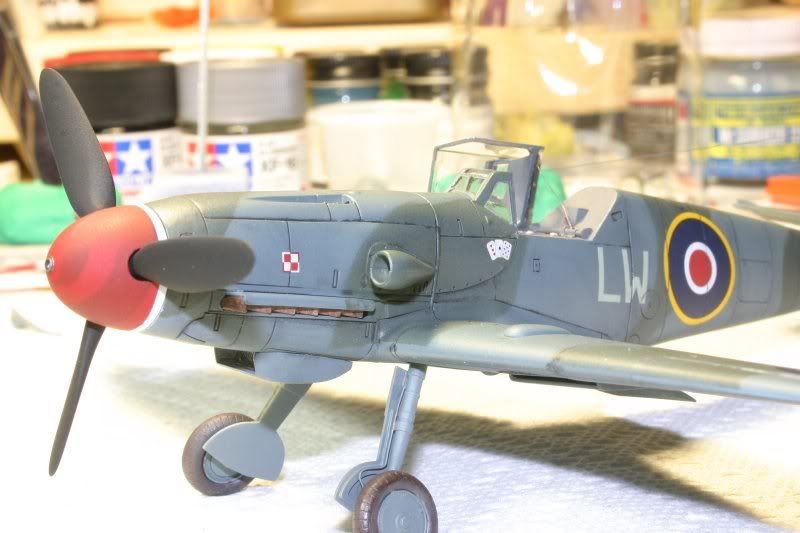

Postprzez Kabanos » piątek, 25 kwietnia 2008, 08:05
Ogólnie ładne "latadełko" tylko nie wiem czy to zamierzone czy nie ale na kołpaku(?) od śmigła przebija przez czerwony taki jakby czarny świder/spirala. To tyle, Pooozdrawiam, Mati :)
Kabanos
Re: Bf 109 G-14/AS, Hasegawa 1:48
Postprzez Aleksander011 » piątek, 25 kwietnia 2008, 10:01
obracająca się biała spirala lub biały trójkąt to znaki szybkiej identyfikacji, gdyby został to "swoi z RAF" wpakowaliby w tego messerka sporo ołowiu.Jedyne wyjście to zamalować...przebijający czarny to właściwy efekt.Podobnie występuje to też np. w "czerwonej trójce" Fw-190 D-9 z JV 44 spod żółtego przebija spirala.....
Aleksander011
Posty: 583
Lokalizacja: Grodzisk Wlkp
Postprzez siara1939 » piątek, 25 kwietnia 2008, 10:10
Ladny model, ciekawe malowanie- kiepsko obrobiony wlot do turbiny.

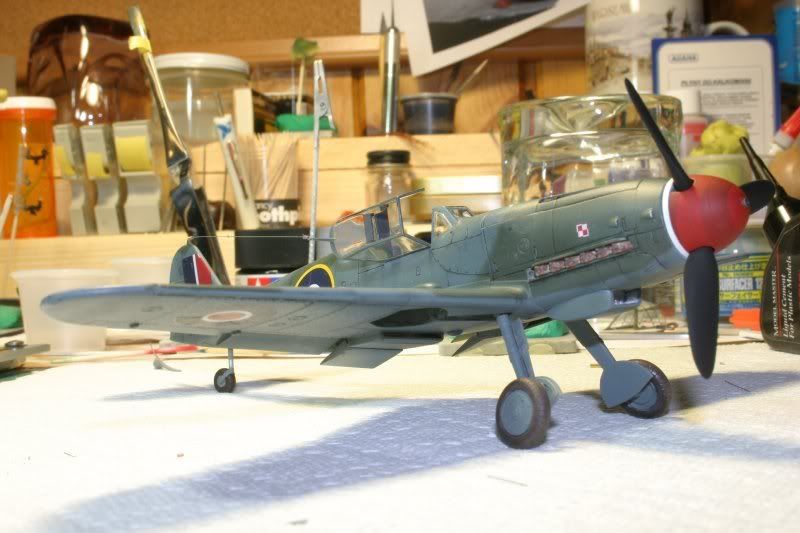

Postprzez gzt » piątek, 25 kwietnia 2008, 10:49
Dziekuje za mile slowa oraz krytyke.
Kolpak powinien byc pomalowany wlasnie w ten sposob bo tak bylo w oryginale - co wyraznie widac na zdjeciach.
Wlot powietrza rzeczywiscie widac ryse laczenia w srodku - co jest widoczne tylko przy takim kadzie patrzenia oraz oswietlenia lampa (co mialo miejsce na powyzszym zdjeciu). Nie jest to widoczne.
Bledem jest natomiast przewod hamulcowy. Niestety znalazlem zdjecie takowego juz po przyklejeniu podwozia i bylo za pozno na poprawki. W nastepnym pewnie zrobie to lepiej (mam nadzieje).
A tu ostatnie zdjecia juz skonczonego Me 109G-14/AS - moj pierwszy Me. Sporo sie nauczylem o tym samolocie przez czas budowy , za co dziekuje wszystim ktorzy dorzucili swoje pomocne uwagi i chcieli podzielic sie swoimi wiadomosciami. Szczegolne podziekowania dla Kuby (zakupilem nawet ksiazke Kuby :) i nanioslem poprawki linii podzialowych. Dokument opisujacy pokrywy na prawej stronie pokrywy silnika, rowniez zalaczylem do tej ksiazki. Dzieki za info Panowie !!)
