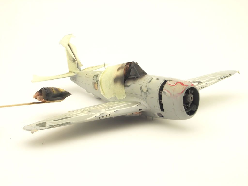

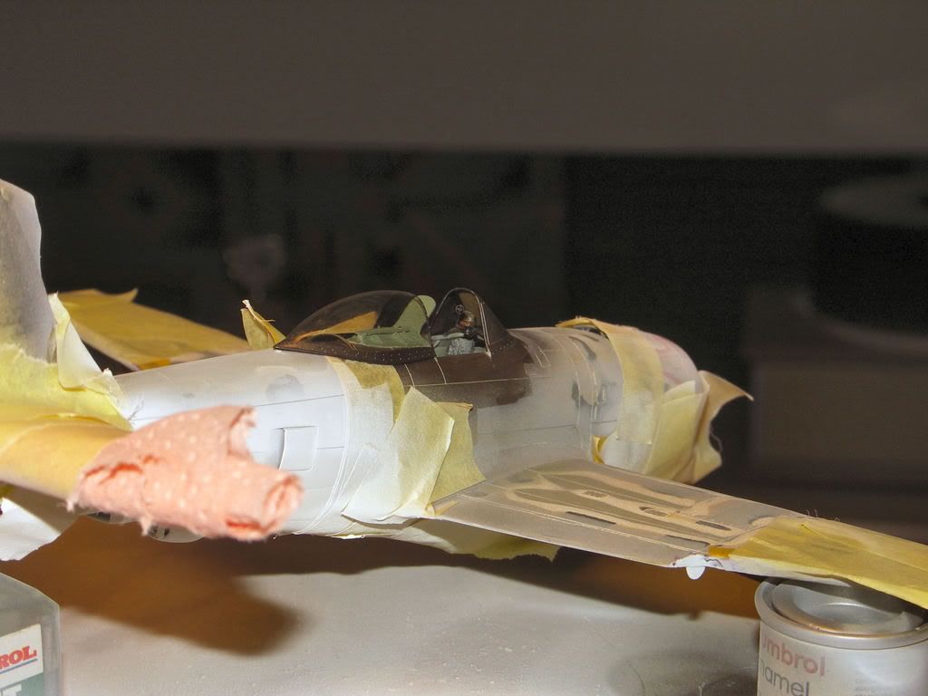

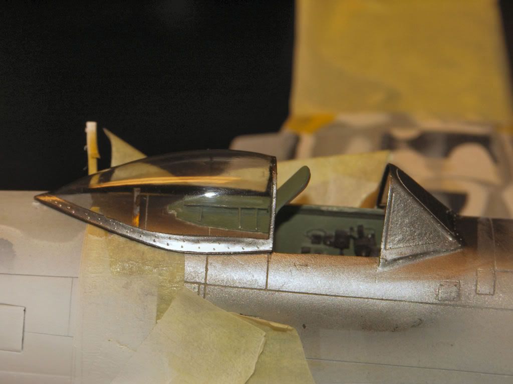

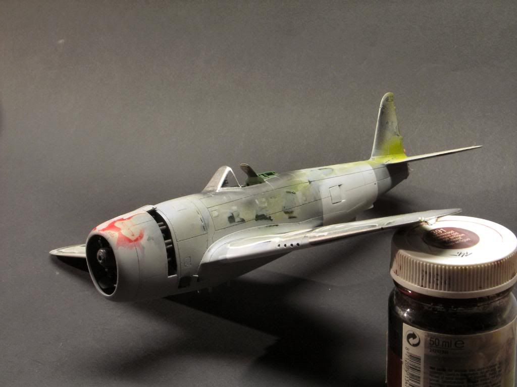

W modelu osadziłem wiatrochron. Tu i ówdzie trzeba było podłożyć paseczek plastiku, co było trochę kłopotliwe, bo miałem problemik ze znalezieniem czarnego kawałka. W oczy rzuciły się różne piloty, ale szczęśliwie znalazłem jakiś śmieć. Charakterystyczną osłonę z blachy na styku z kadłubem uzyskałem szlifując do kształtu zabarwioną na czarno szpachlę. Kołnierz wyszedł trochę za duży ale wolę tak niż jego brak, jak to było w części squadrona.
Wcześniej jeszcze trzeba było wymyślić system mocowania anteny drutowej i po sprawdzeniu, czy da się to zrobić przygotować odpowiednie otwory. I poprzyklejać trochę drobiazgów – miecz anteny, celownik, klapki w kadłubie. Te w pozycji zamkniętej. Żeby zrobić je otwarte trzeba by przerabiać całe gniazda.
A…, przyklejony jest zespół silnikowy. Nie było zupełnie różowo. Przy próbnym pasowaniu silnik swobodnie dopasowywał się w fasolce montażowej. Teraz był już do niej przyklejony. Przy okazji zaaplikowany w nadmiarze klej wypłynął otworem klapki chłodnicy i zmusił mnie do czyszczenia i wtórnego szlifowania. To odebrało mi trochę zapału do budowy i mogłem podciągnąć się w pracy :mrgreen: .
By spasować całość i utrzymać geometrię musiałem oszukać przez lekkie pochylenie przedniej gwiazdy. Nos nadspodziewanie dobrze trzymał się na kleju na dolnej krawędzi kadłuba. Jednak żeby zapobiec uginaniu się wspornika wykorzystałem mechanizację klapek silnika jako wspomagający element konstrukcyjny i przyłapałem je do górnej części kadłuba.

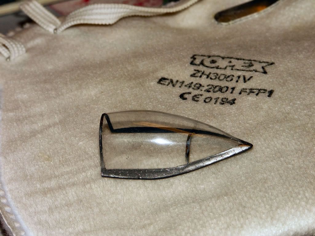

Maski montexu okazały się trochę przykuse na wiatrochronie. Za to na limuzynie OK. Nie mam pretensji do firmy bo przecież dedykowane są do innej osłony. Wykorzystałem je jako wstępny szablon i wyciąłem troszkę większe z taśmy Tamiya.

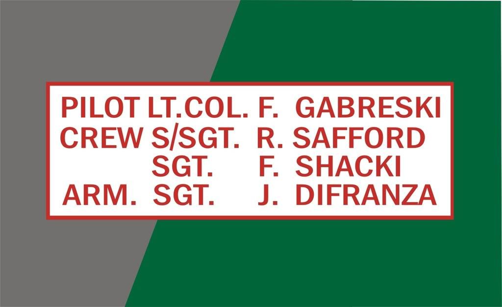

Winietka pod kabinę:
A to ostatnio bardzo mi się sprawdza jako stojak operacyjny pod model.

Bardzo się cieszę z wyciętych masek. Bez problemu wycięły się numery seryjne. Winietka pod kabinę wydrukowała się też przyzwoicie na tyle, że jestem w stanie doczytać się nazwisk i stopni :mrgreen: . I w sumie niedrogo :D .

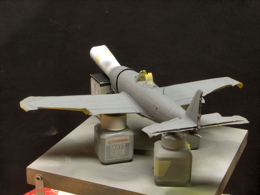

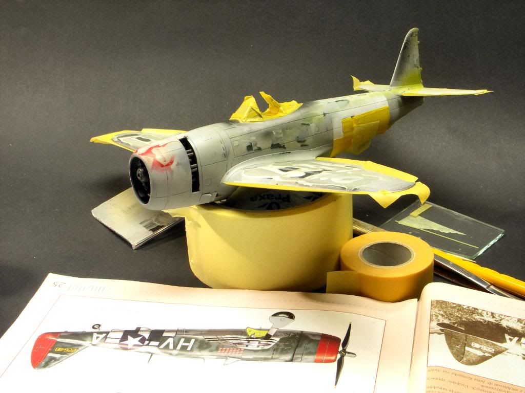

Ogólnie to nie dzieje się nic szczególnego. Większość czasu zabiera maskowanie i ostrożne rozmaskowywanie. No i naturalnie nieśmiertelne szlifowanie i poprawianie. W sumie wartość szlifowania w tym modelu drastycznie przekroczyła pierwotne założenia i tu i ówdzie odpuszczam sobie wielokrotne poprawki.
Fotki ‘z biodra’. Nie chciało mi się nawet sięgnąć po statyw, który znajdował się półtora metra ode mnie. Czasem trzeba uszanować w sobie lenia. Pokazane dalej elementy jeszcze do wykończenia.

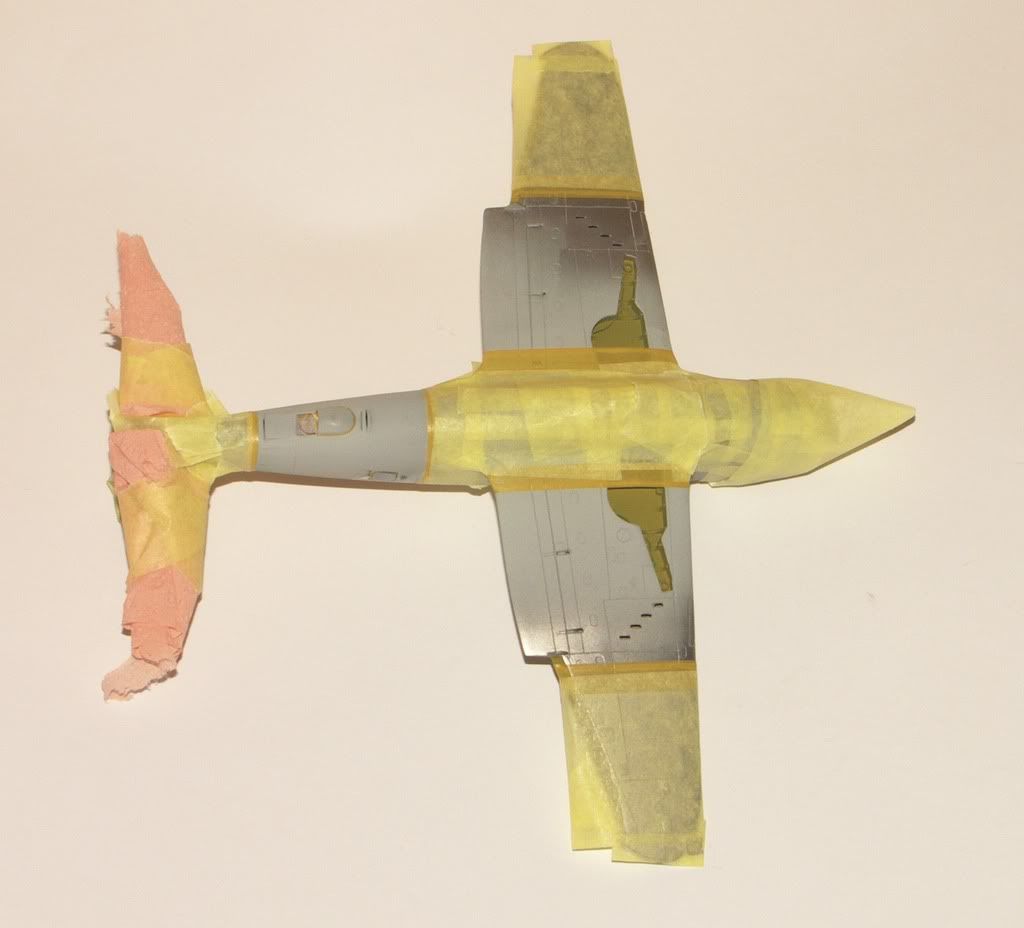

Maskowanie pod biały. W trakcie:
I gotowe:
I już wykorzystane:

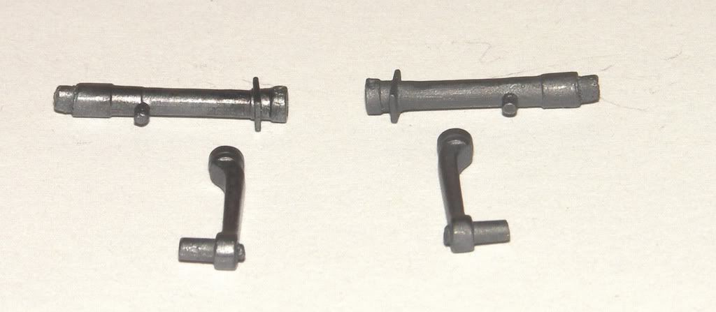

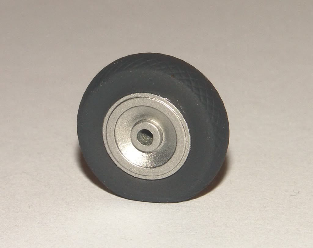

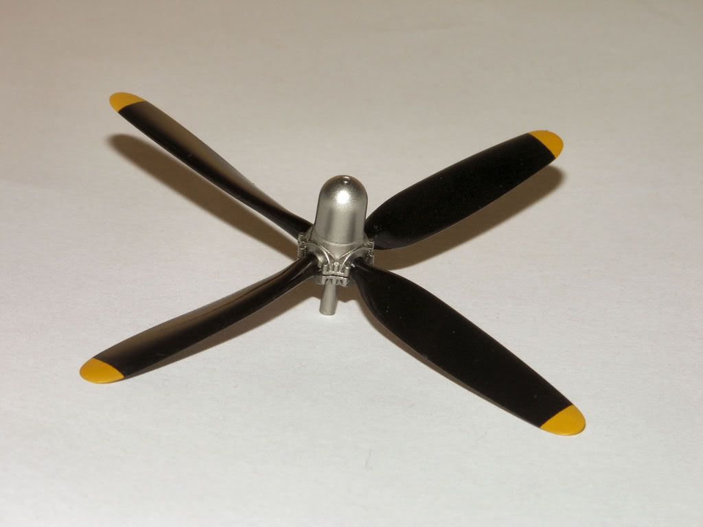

Dwa odcienie metalizera w naturze zlewają się jeszcze bardziej niż tu. Trzeba będzie wykontrastować:
I takie:

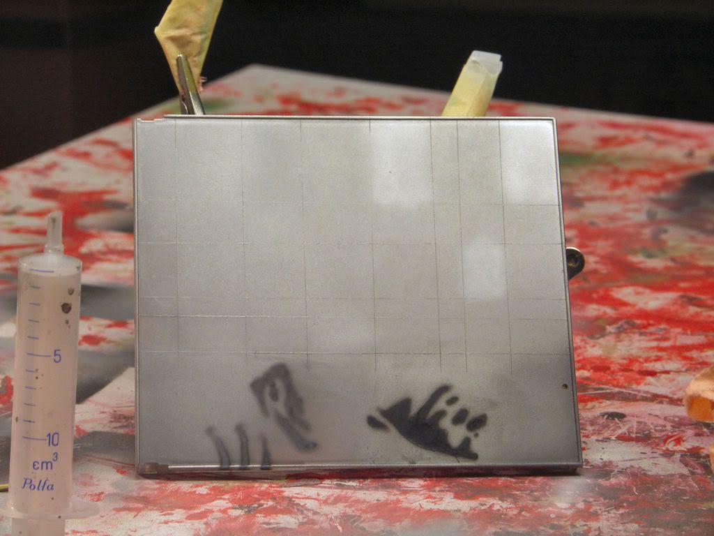

Równolegle natryskuję sobie różne takie do próbowania na boku. Widać też podejście do pryskania kamuflażu z ręki. Zamówiłem sobie dyszę jedynkę. Powinienem z nią trochę mniej się męczyć:

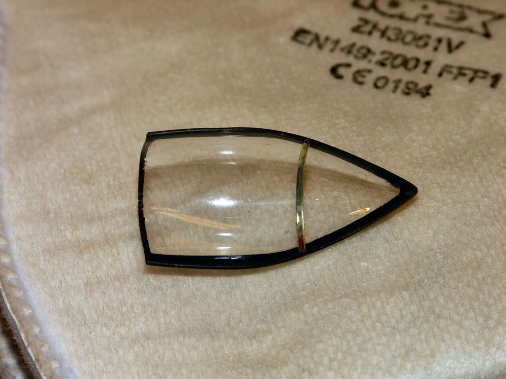

Może to nieco ciekawsze. Prowadnik limuzyny okazał się troszeczkę źle wykonany. Błąd ok. pół milimetra wykluczył montaż. Próba poprawki zakończyła się natychmiastową destrukcją, czego zresztą spodziewałem się. Poniżej proces pasowania nowej części. Kłopotliwe okazało się tymczasowe mocowanie pałąka do limuzyny. Zrobiłem to na maskol. Brak jakichkolwiek znaczników nie pomagał i proces polegał na dziesiątkach prób przytknięcia i złapania pałąka. Tyle, ze w czasie nie było to szczególnie kłopotliwe i poszło w sumie dość szybko.

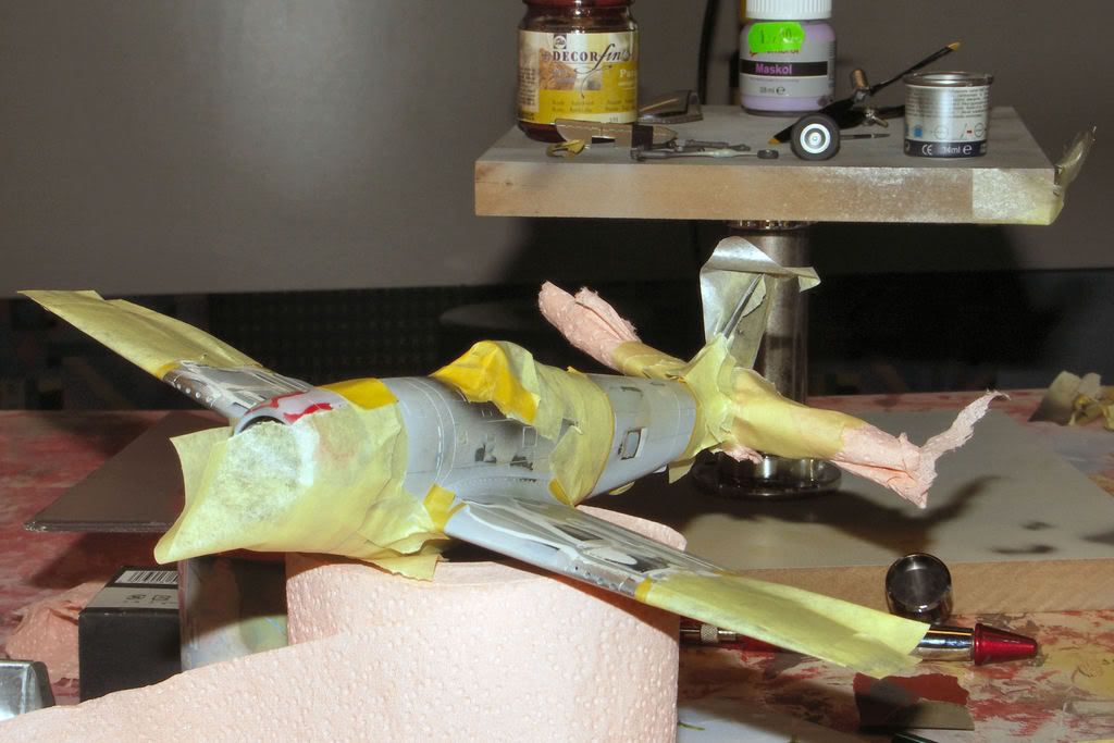

Rozmaskowywanie. Maskując najpierw przyklejam wąziutki paseczek taśmy. Tym węższy, im bardziej nierozwijalna jest powierzchnia. Potem trochę szerszy pasek pośredni. Daje mi to już wystarczająco szeroki pas taśmy by przykleić cokolwiek.

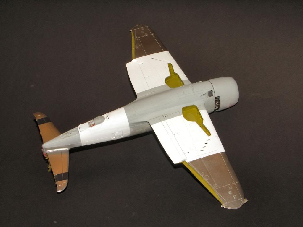

Samolot rozmaskowany:

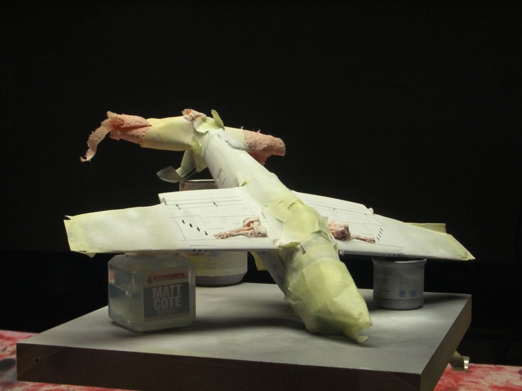

I w trakcie maskowania pod kolejny kolor. Na tym etapie zastała mnie noc.

Re: P-47D-25-RE 'reaktywacja' Academy 1/48
Postprzez trex73 » niedziela, 8 lutego 2009, 17:38
Sprytnie sobie wymyśliłeś malowanie dołu.
Czyżbyś chciał pogodzić tych co sądzą że był NMF ze zwolennikami MSG? :)
trex73
Posty: 196
Dołączył(a): czwartek, 15 stycznia 2009, 12:51
Postprzez greatgonzo » poniedziałek, 9 lutego 2009, 01:18
OG
Chciałem ograniczyć posta do tego co powyżej ale skoro trex poruszył temat...
Wg mnie nie wiadomo jak wyglądał spód. Jest niemal pewne, że usterzenie od spodu było NMF. Jak nie było to nic juz nie ma sensu. Spód kadłuba chyba jednak szary. Skłaniałbym sie ku temu po zdjęciach. A końcówki skrzydeł? Cóż, wyszedłem z założenia, ze pozostawienie elementów NMF było wynikiem planowego (choćby wtórnie) odpuszczenia elementów, gdzie trzeba by dodatkowo maskować (gwiazdy USAAF) wobec presji czasu. Równie dobrze można założyć, że w 56 grupie z definicji odpuszczano malowanie od spodu usterzenia, żeby nadążyć z kamuflowaniem, albo że dzbanek Gabreskiego miał być cały szary ale chłopaki nie dali rady i zostawili ogon. Oczywiście można się też upierać, że cały spód był NMF, a zdjęcia są prosto z d... i nic na nich nie widać :D . Wszystkich tych wersji da się doszukać w artykule z Model Hobby. Może skusiła mnie wizja niespotykanej dotąd interpretacji? Polubiłem się z nią wystarczająco by tak właśnie pomalować P-47 ale nie sądzę bym kogokolwiek tym pogodził ;o) .
Niecierpliwie oczekuję Twojej relacji, trex!
greatgonzo
Posty: 4100
Postprzez trex73 » poniedziałek, 9 lutego 2009, 14:02
Dzięki za obszerne i logiczne wyjaśnienie, na to liczyłem ;).
Spojrzałem na fotki pod tym kątem i rzeczywiście chyba masz rację. Na owiewkach pod lotkami widać metaliczne bliki na większości zdjęć. Osłony na goleniach podwozia też wydają się metaliczne.
I tu mam uwagę. Pasy inwazyjne namalowałeś za blisko kadłuba, będą nachodzić na tą zaokrągloną osłonę podwozia ??
Pozdro
trex73
Posty: 196
Postprzez greatgonzo » poniedziałek, 9 lutego 2009, 23:28
Pasy namalowałem wg ogólnego schematu dla P-47. Niewiele ma to wspólnego z tym samolotem i mam przesunięcie do osi o te 20" jednego pasa mniej więcej :( . Dzięki za czujność.
Te bliki, no, niech będzie, że metaliczne. W sensie, że całkiem spokojnie można uprzeć się, że właśnie nie. Z tym, że ja akurat jestem na tak :P . Metaliczne osłony goleni wykluczałyby szary wg mnie. Zresztą na nich akurat metalu nie dostrzegam.
