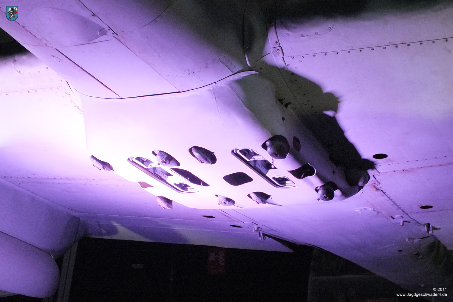

Nie wiem na ile Szwajcarzy opierali się tutaj na niemieckich instrukcjach. Opcja 50 nabojami opisywana jest przez nich jako wariant szkolny (po prostu nie kupili wyrzutników bombowych do swoich Gustavów). W takich przypadkach wyloty zasłaniali eleganckimi zaślepkami.
Czy masa taśm, dla samolotu mogącego teoretycznie nosić nawet 500 kg bombę robiła jakąś różnicę nie jestem do końca przekonany. Dwie taśmy 300-nabojowe ważyły ok. 50 kg, zatem po zmniejszeniu zapasu amunicji samolot był lżejszy raptem o 42 kg. Z tym, że zazwyczaj Bf 109 targał ze sobą 250 kg bombę, więc zapas mocy był bardzo duży. Wydaje mi się, że nie w tym rzecz. Bardziej wygląda mi to na użycie wcześniejszej wersji ETC na G-6, gdyż tylko taki wyrzutnik w danej chwili był dostępny - bez roztkliwiania się nad ograniczonym zapasem amunicji strzeleckiej, być może mało przydatnej do pewnych rodzajów zadań (na zdjęciu bomba ma założony pierścień antyrykoszetowy, więc celem będzie prawdopodobnie statek/okręt). Niewykluczone, że właśnie polowe użycie wczesnych ETC doprowadziło do powstania wersji z kanałami wyrzutowymi.

W praktyce zapewne tak jak piszesz, sęk tylko w tym że sam wyrzutnik a lepiej zwać węzeł bomby był jak sądzę taki sam. Różniła się naprawdę pierdoła, kształ blaszki - puszki - jaka to wszystko osłaniała.

Jeśli chodzi o ścisłość terminologii to z grubsza:
Węzeł jest wzmocnionym elementem konstrukcji samolotu służącym do bezpośredniego lub pośredniego mocowania podwieszeń.
Wyrzutnik bombowy - urządzenie do zawieszania i zarzucania bomby, zamocowane do węzła (czasem 2 i więcej węzłów) wewnątrz lub na zewnątrz samolotu. Z czasem przyjął najpowszechniejszą formę belki, ale kiedyś nie zawsze tak było.
Co do konstrukcji wyrzutnika jak sądzę różnic nie było.

OK ok, racja - miałem na myśli sam mechanizm wieszający i trzymający bombę. Przy okazji śledztwa łuskowego - taki sam problem z ETC oraz odprowadzaniem łusek występuje w Bf 110 G:
