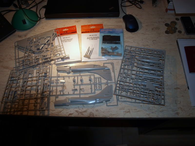

Będąc na obczyźnie postanowiłem jednak coś sobie posklejać. Jako posiadacz wizy Izraelskiej wymyśliłem sobie kolejną A-4 tym razem w barwach "Starszych Braci w Wierze".
Udało mi się zgromadzić kilka dodatków, żeby A-4 wyglądało jak najpoprawniej. Są to po pierwsze przedłużenie dyszy, jakie stosują Izraelczycy po doświadczeniach z roku 1967. Tego cuda nie ma w zestawie Hasegawy, więc jeśli ktoś chciałby zrobić "późnego" Ahita musi się w coś takiego wyposażyć, kosztuje niewiele a robi to Quickboost. Po drugie mam też działka DEFA a to dla tego, że swojego Orła będę robił z zestawu A-4M a nie N (praktycznie to to samo różni się detalami ale w pudełku i tak jest praktycznie wszystko do N-ki). Mam też Airesowy zestaw do wnętrza który trzeba troszkę przerobić ponieważ jest przeznaczony do innej wersji.

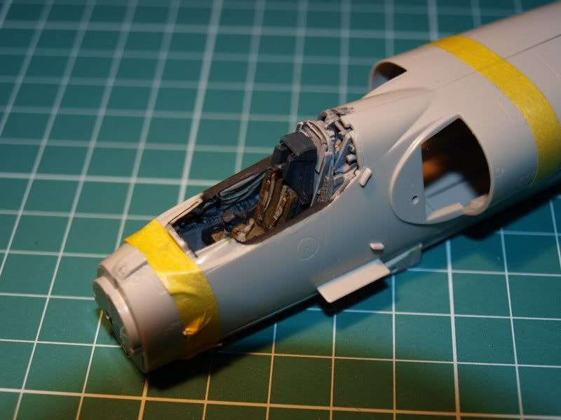

Na razie udało mi się spasować Airesa z kadłubem i sklecić do kupy fotel.

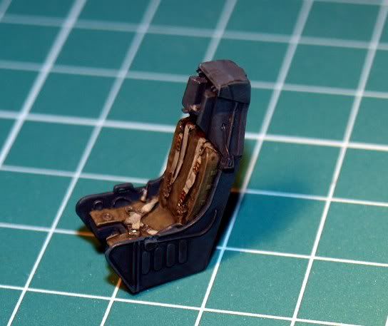

Fotel nabiera już kolorków, myślę, że dzisiaj go skończę i jutro rano dorzucę fotki. W przyszłym tygodniu planuje wybrać się do Ber Szewy na konferencję a stamtąd już dwa kroki do Hatzerim gdzie jest baza w której stacjonują Ahity z dywizjonu Latających Tygrysów i muzeum lotnictwa.

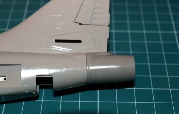

Mogę z ciekawości zapytać, czemu miało służyć przedłużenie dyszy?

Lubię ten samolot. Też chętnie się dowiem po co "dospawano" ten bajerny "wydech". Czyżby tunning.... ,-)).

Znowu Skyhawk Brawo! Przedłużenie dyszy podobno miało zredukować widoczność w podczerwieni.

Izrael stracil dużo z pierwszej transzy samolotów przez ogień kierowanych na podczerwień pocisków. Chodziło bodajże dokładnie o to, że nawet kiedy rakieta wybuchała tuż za samolotem najczęściej uszkadzała stery i samolot nawet leciał ale nie do końca dało się nim sterować.

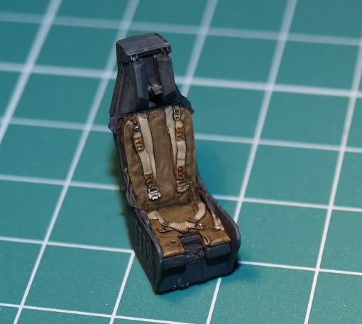

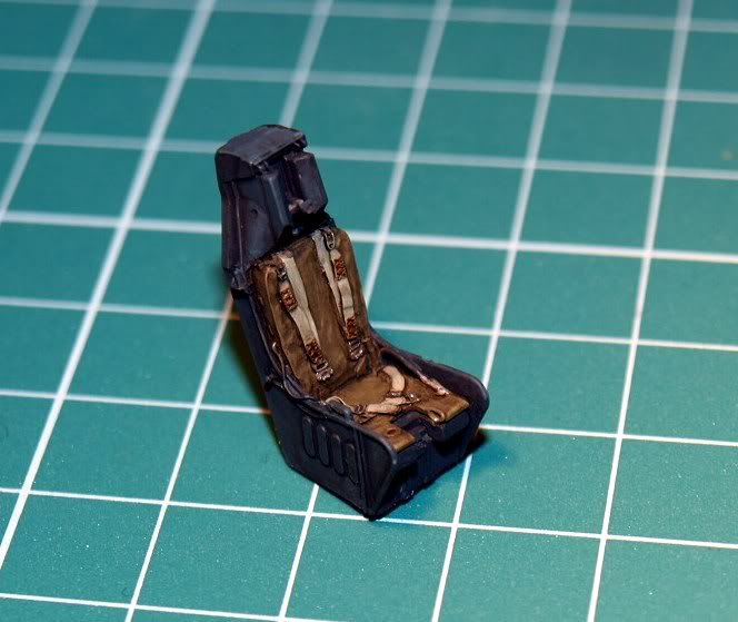

Tak jak mówiłem, podciągnąłem troszkę krzesełko.
Kolor jest troszkę przesadzony w realu poduszka jest bardziej khaki
Czarny
Posty: 1000
Re: A-4 Ayit 1/48 Hasegawa
Postprzez spiton » sobota, 13 marca 2010, 13:28
Krzesło klasa ! Świetnie pocieniowana "wyściółka".

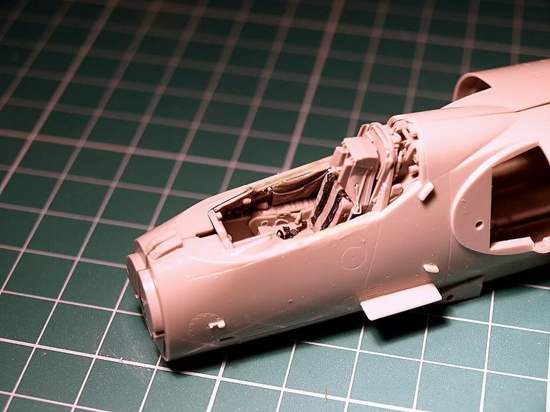

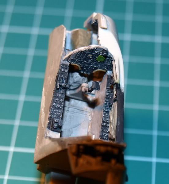

Postprzez Czarny » poniedziałek, 15 marca 2010, 10:54
No to lecimy dalej!

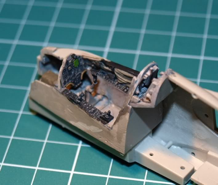

Pomalowana plastikowa hasegawoska deska z zegarami ;)
i reszta kokpitu.

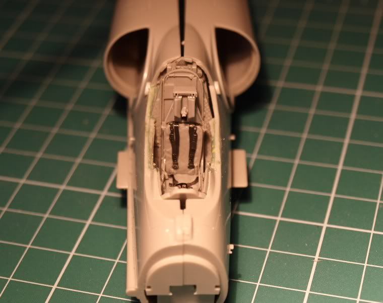

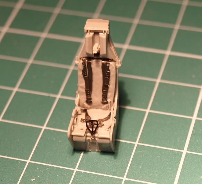

Złożony kokpit razem z fotelem

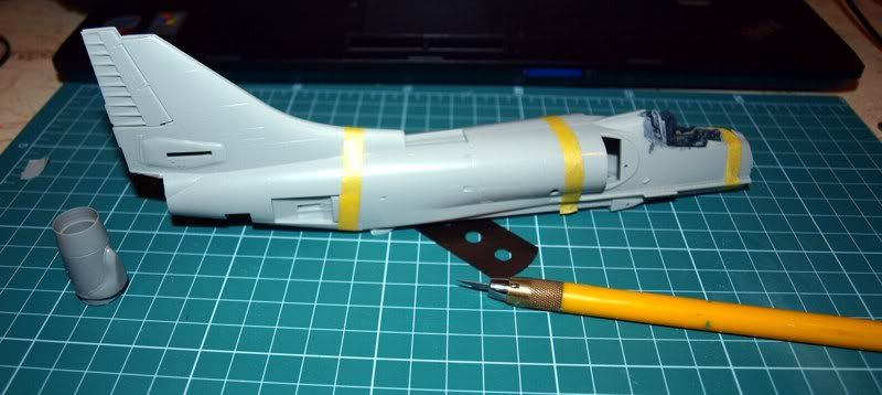

Spasowałem też dyszę.
Już dokładnie tłumaczę o co chodziło z tą modyfikacją.
Izraelscy piloci mieli szczególnie duże problemy z rakietami SA-7. Szczególnie wielu pilotów Skyhawków zostało zestrzelonych w wyniku ostrzału tą bronią. Nasi starsi bracia w wierze ;) zaczęli się zastanawiać co było tego wynikiem szczególnie że wyposażone w ten sam silnik Super Mystere nie spadały tak często. Odpowiedź okazała się bardzo prosta. W przypadku A-4 niedaleko końcówki dyszy znajdowały się ważne elementy odpowiedzialne za sterowanie maszyną (statecznikami poziomym i pionowym ogona), te elementy były bardzo często niszczone podczas trafienia. W przypadku Mystere znajdowały się w innym miejscu dzięki czemu nie były uszkadzane podczas trafienia. Przedłużenie wylotu wystarczyło żeby uchronić elementy sterowania A-4. Tuning zakończono już po wojnie z 1973 roku i okazał się być bardzo skuteczny.

Postprzez Kuba Galicki » środa, 17 marca 2010, 17:54
Bardzo ładny kokpit!
Zegary w tablicy przyrządów zalewasz lakierem błyszczącym, że tak ładnie się świecą? Ja tak właśnie ostatnio próbowałem na migach i fajnie to nawet wygląda. :)
Kuba Galicki
Posty: 193
Dołączył(a): środa, 15 kwietnia 2009, 15:52
Postprzez Czarny » środa, 17 marca 2010, 21:32
Dziękuje Kubo! Tak maluje całą deskę ze szczegółami, lekko przecieram suchym pędzlem i robię łosza a następnie zalewam zegary gunzowskim clearem golssem.
