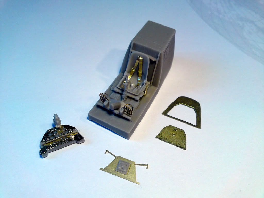

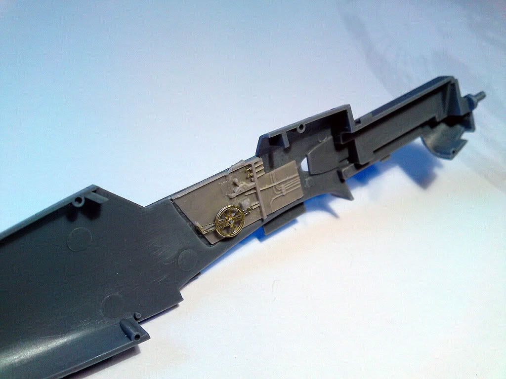

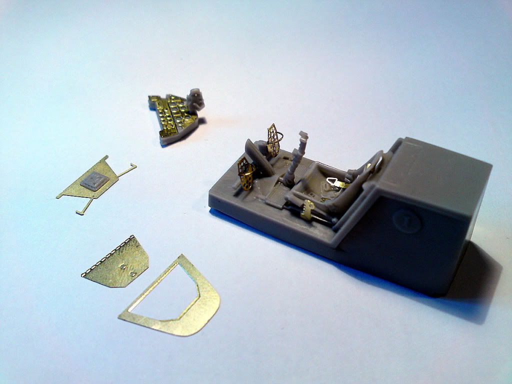

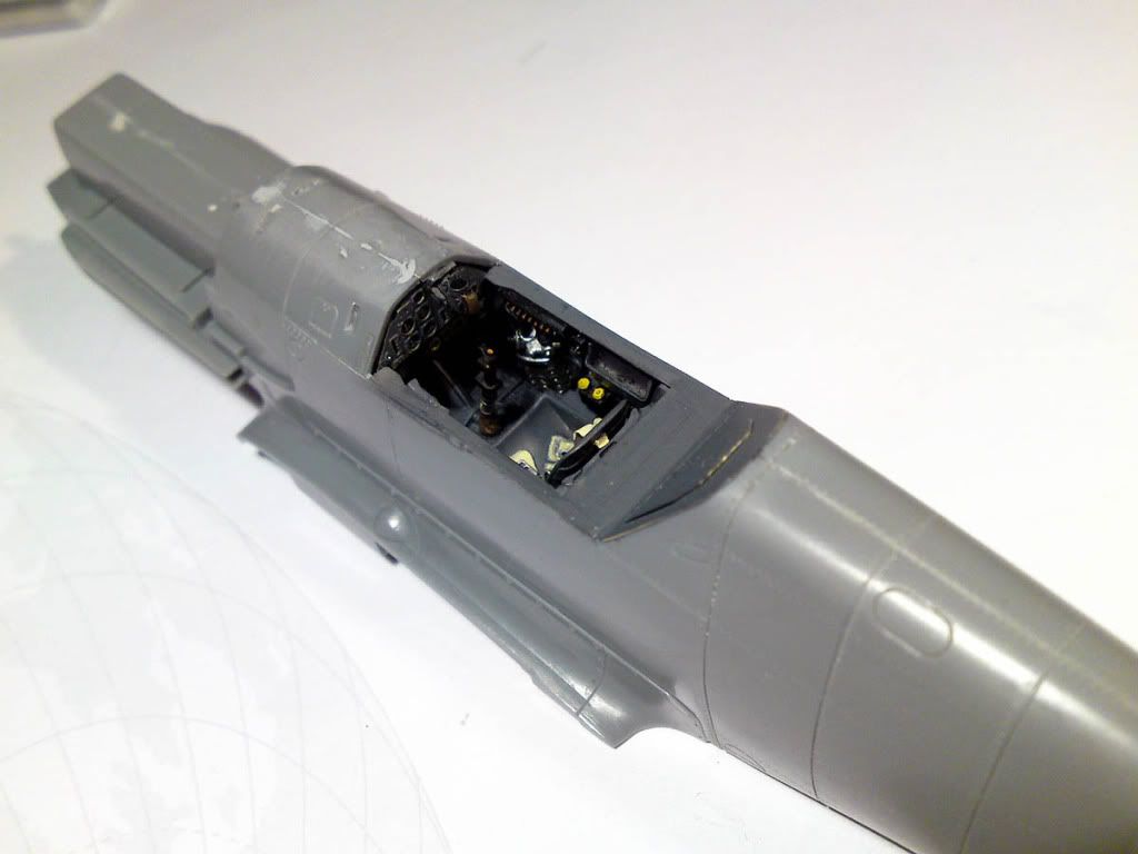

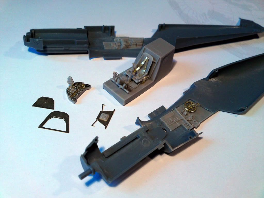

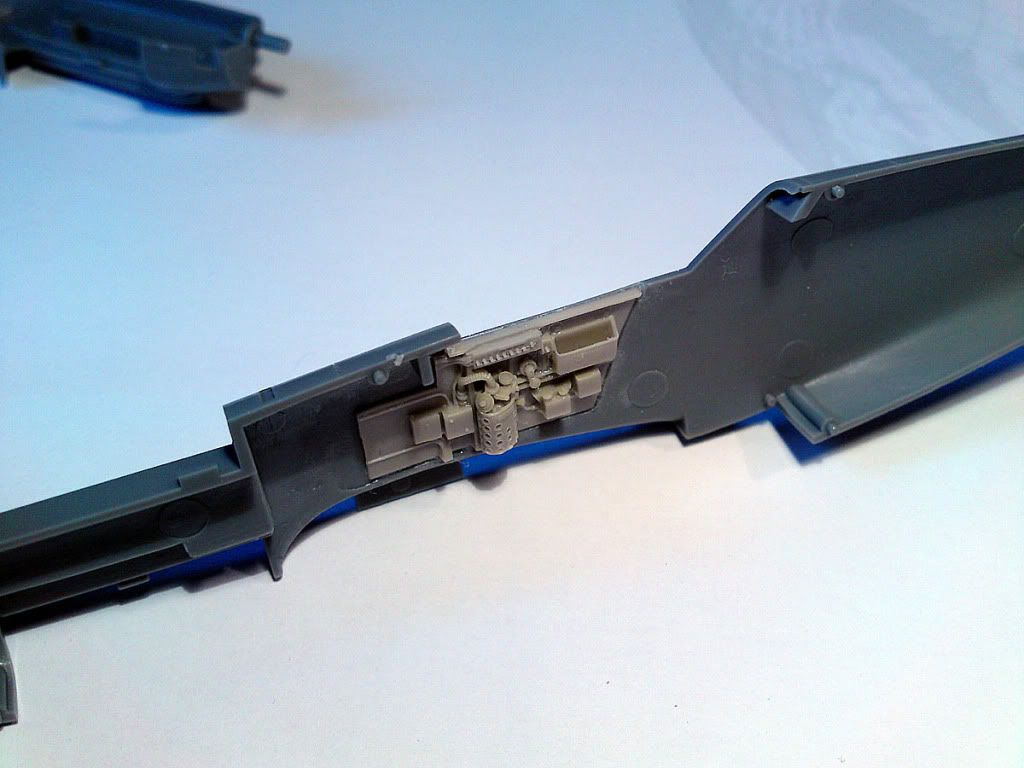

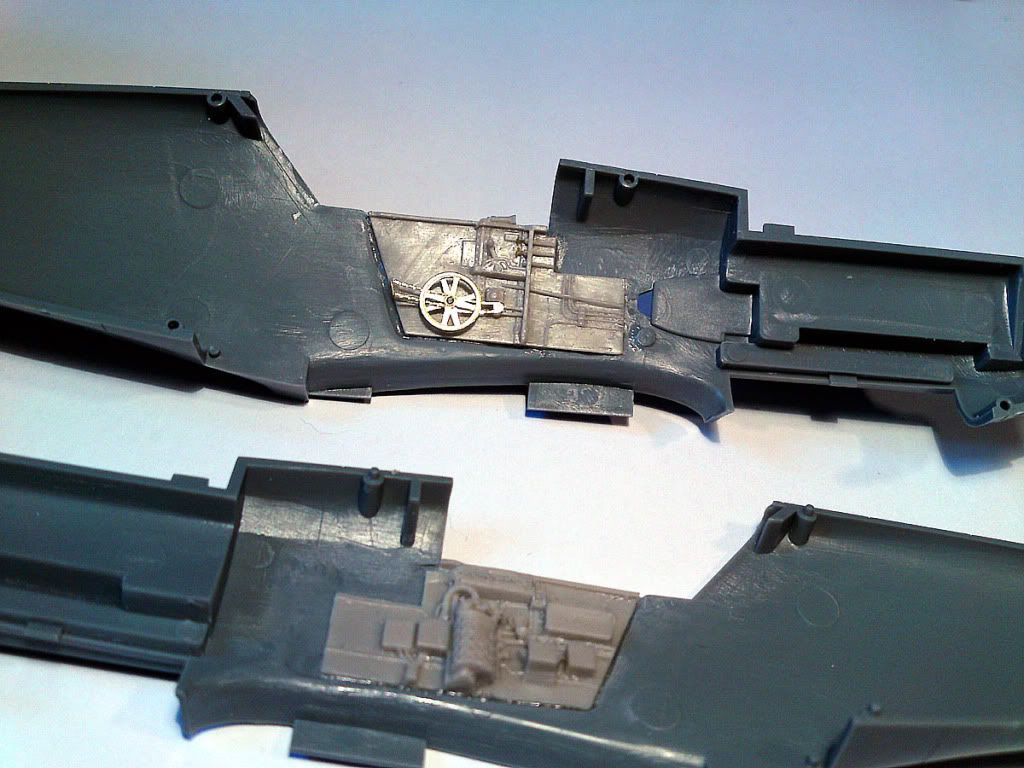

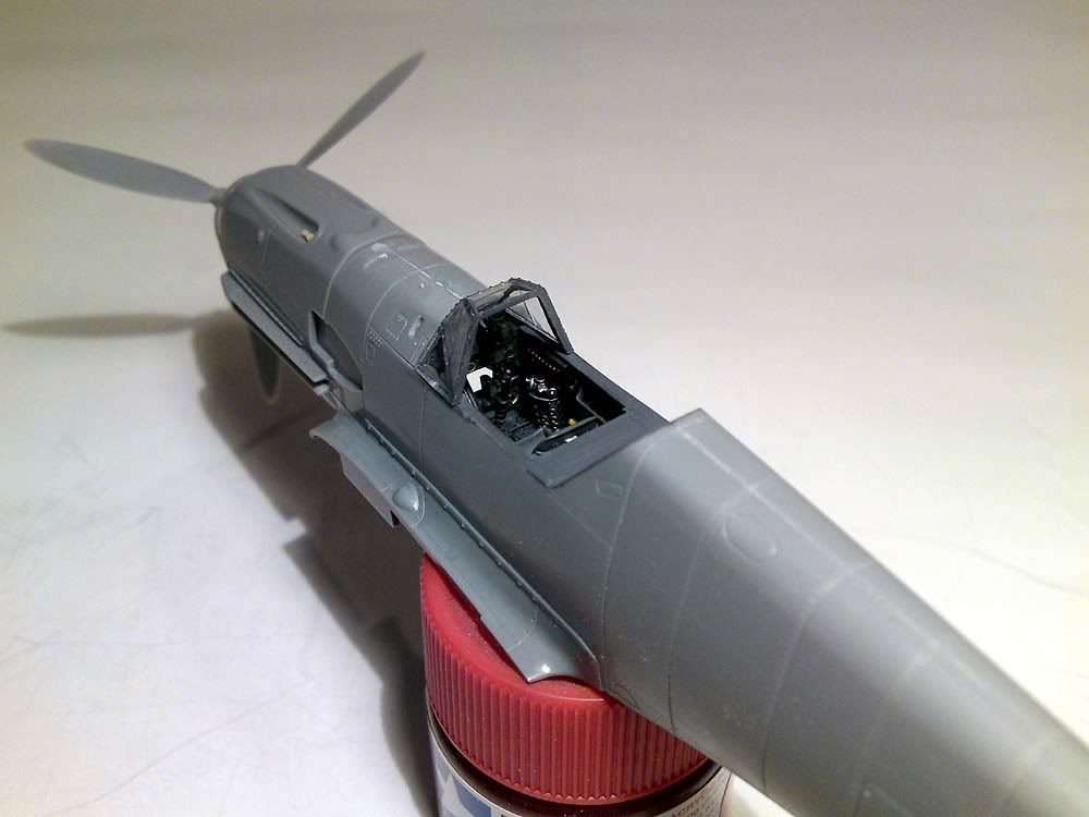

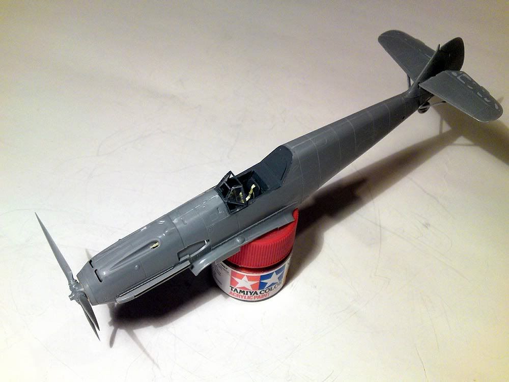

Kilka dni temu wpadł mi w ręce fajny kokpit SBS, miałem rozbabranego jakiś czas temu Emila Tamiya - postanowiłem podciągnąć troszkę budowę. Koledzy na forum ożywili temat 109 E to i ja się ujawnię.
Model standardowy - Tamiya z całą swoją listą baboli. Staram się poprawić niektóre, nie zamierzam się mordować tylko po prostu zrobić coś, na co sam będę patrzył w miarę spokojnym okiem.
Na początek kokpit SBS. Wspaniała rzecz. Polecam.
Składa się świetnie, pasuje świetnie.

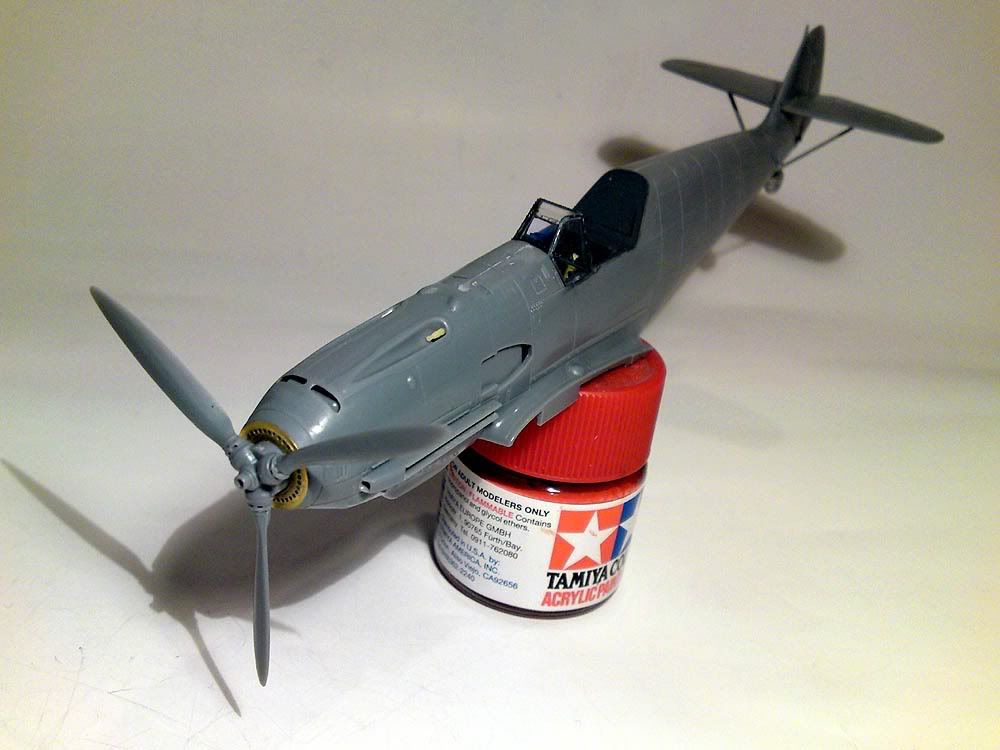

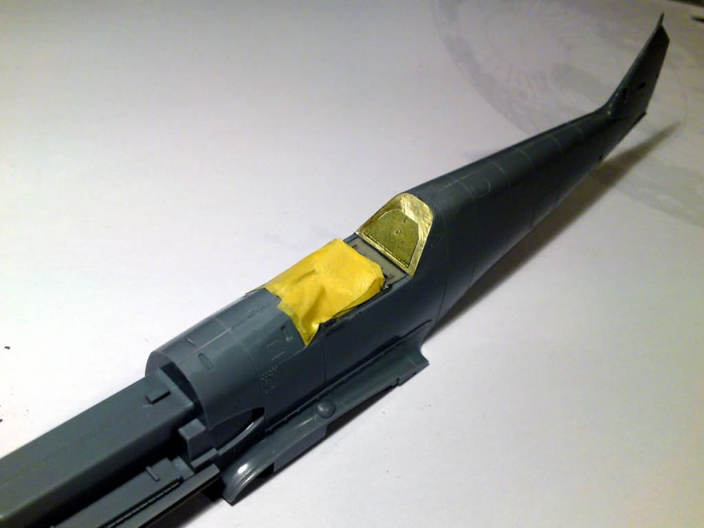

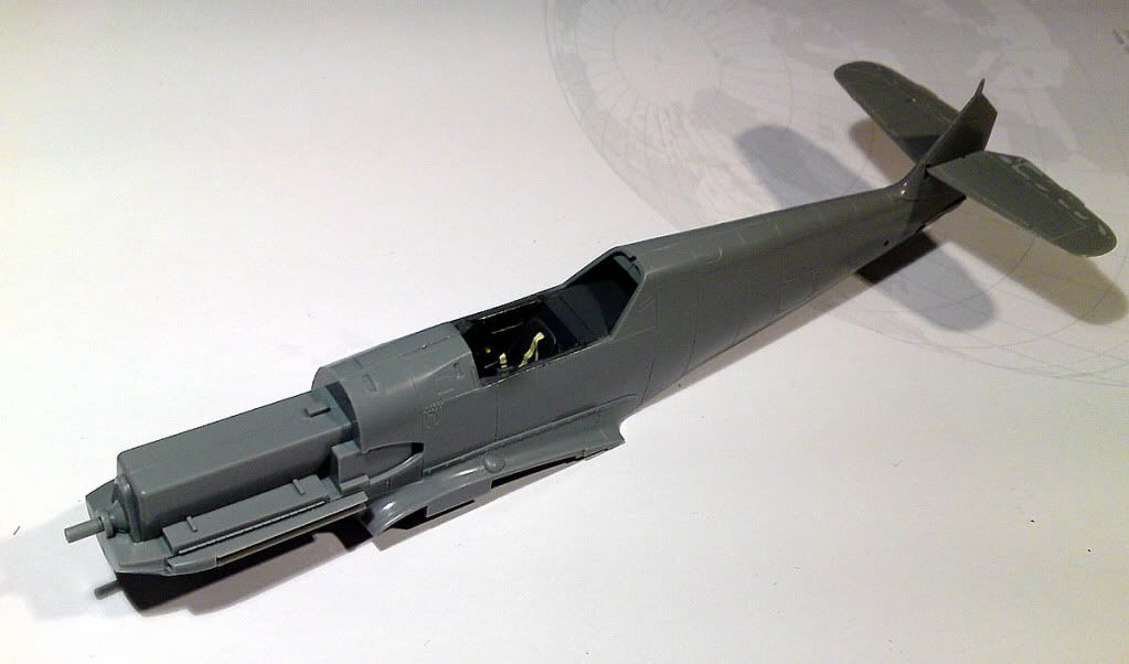

Kadłub zacząłem nitować, nity bardzo mocno przeszifowałem i zastanawiam się, czy nie lepiej będzie dość mocno wytłumić linie podziału sekcji kadłuba i zlikwidować nity. Messerschmitty z 1940/41 były dość porządnie wykonane.

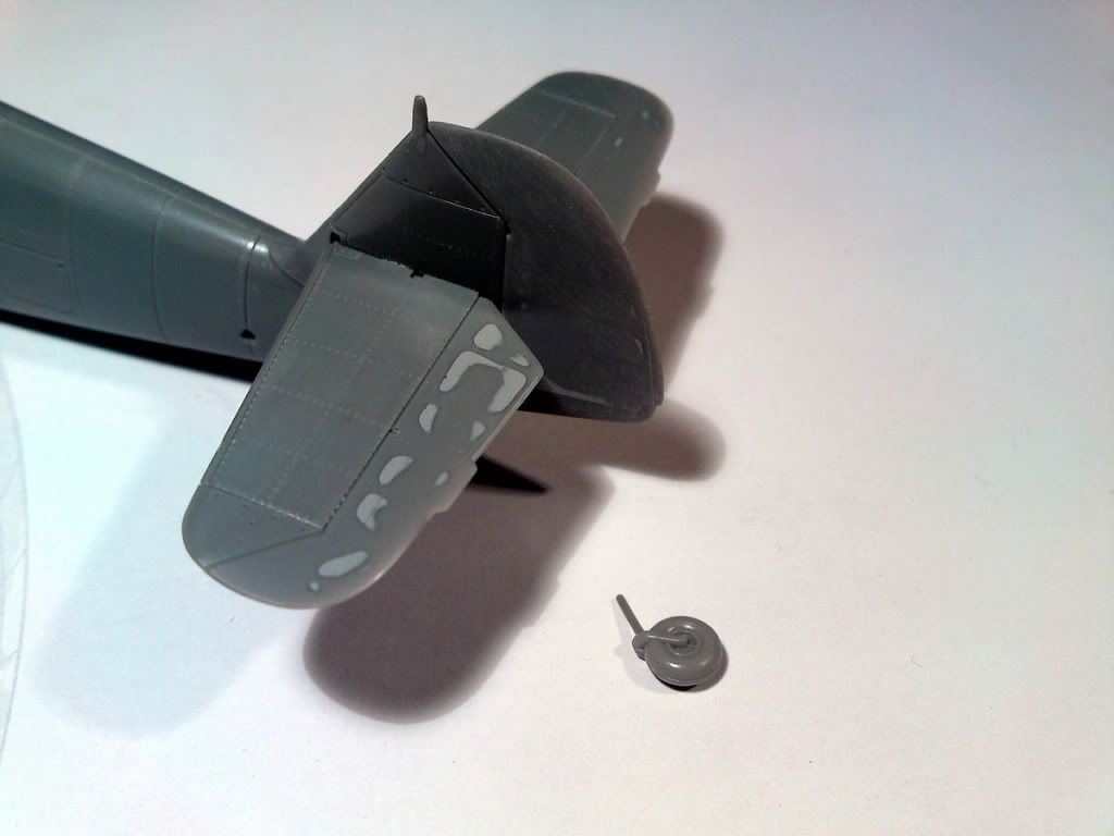

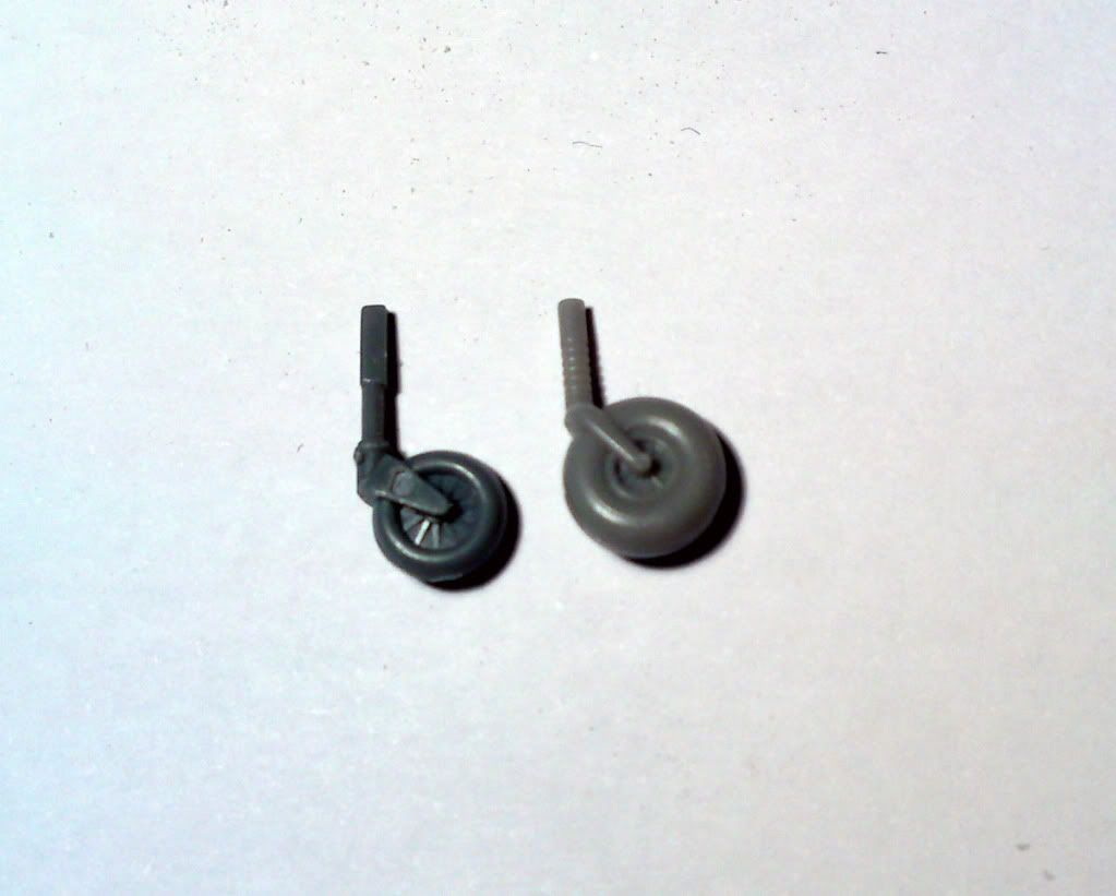

Sztandarowym błędem 109 E Tamiya jest koszmarne kółko ogonowe. Tu w towarzystwie zamiennika Hasegawy. Goleń przerobiłem, igła lekarska i wklejony pręcik umożliwią lepsze spasowanie całości.

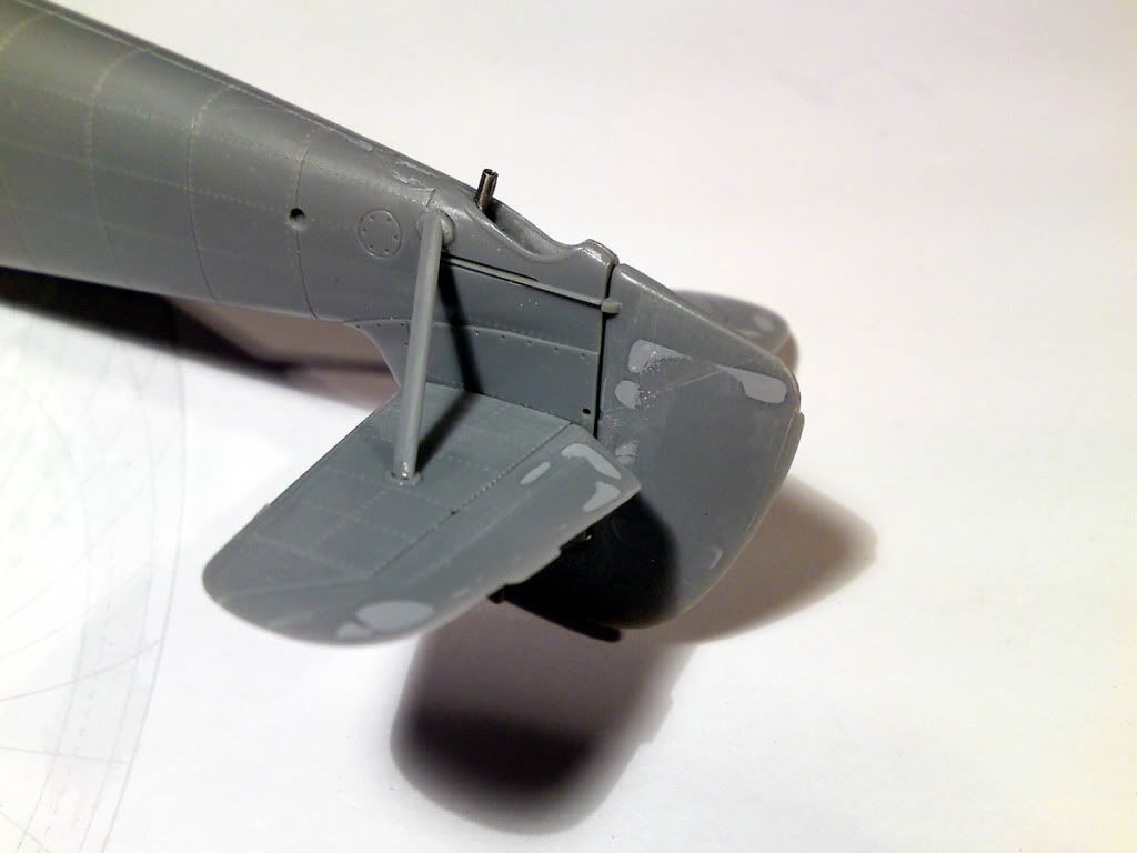

Powierzchnie sterowe też wyszlifowałem na gładko, raz że znikła okropna powierzchnia pseudopłótna a dwa, udało mi się odpowiednio zmniejszyć grubość spływu tychże. Czeka mnie dużo szlifowania podstaw wsporników usterzenia i to, co bardzo mnie korci - korekta kształtu osłony górnej silnika :)
W chwili obecnej ciągle waham się nad wyborem wariantu swojego Emila. Myślę nad E-3 z kampanii bałkańskiej, E-4 znad Anglii i E-7 z Tunezji. Dlatego temat wątku jest bez określenia wariantu.

Kubo, a powiedz mi czy cięgno steru kierunku planujesz wymienić? To odlane z kadłubem jest strasznie rażące - ale oczywiście to tylko moje zdanie.

_iceboy napisał(a):Kubo, a powiedz mi czy cięgno steru kierunku planujesz wymienić? To odlane z kadłubem jest strasznie rażące - ale oczywiście to tylko moje zdanie.
No wypadałoby, ale jeszcze zobaczę czy nie podrasuję tego zestawowego rozwiązania.
Zobaczę jak to będzie wyglądało.

Postprzez shivadog » środa, 17 marca 2010, 12:00
Fajnie idzie. Nie miałeś problemów z usunięciem pasów z fotela?
Ja swoje 109 też będę robił prawdopodobnie w wersjach śródziemnomorskich.
Kokpit do 109E w SBSMODEL kosztuje 14eu plus wysyłkę. Mają też parę innych ciekawych rzeczy.
shivadog
Posty: 3811
Lokalizacja: WRSW/3M
Re: Messerschmitt 109 E, Tamiya 1:48
Postprzez Kuba P. » środa, 17 marca 2010, 12:16
Wiesz co, w końcu zostawiłem te pasy takie, jakie są i pomalowałem.
Ku mojemu zdziwieniu wyszło o wiele lepiej, niż myślałem.

Postprzez marco2607 » środa, 17 marca 2010, 17:39
Oj trochę blaszki na pasy też dodałeś, i wygląda fajnie. Żółta 4 to było by to, miałbym od czego małpować swojego malucha.

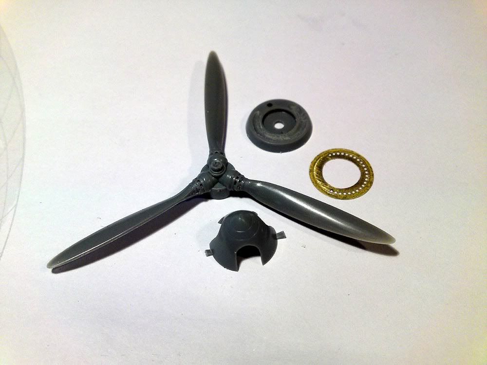

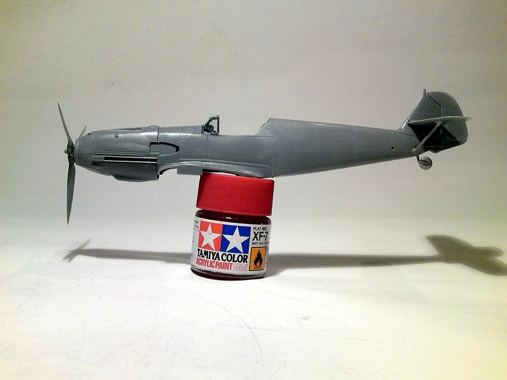

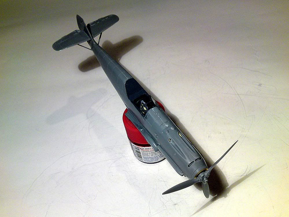

Postprzez Kuba P. » niedziela, 21 marca 2010, 18:08
Przedstawiam kilka zdjęć z postępu prac. Troszkę już przerobiłem detale na osłonie silnika, jeszcze kilka rzeczy pozostało. Jak skończę i całość skleję - opiszę co i po co zrobiłem.
