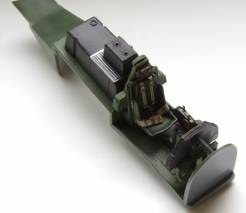

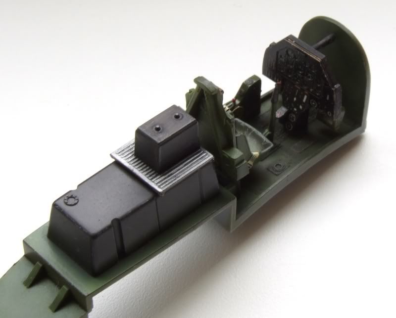

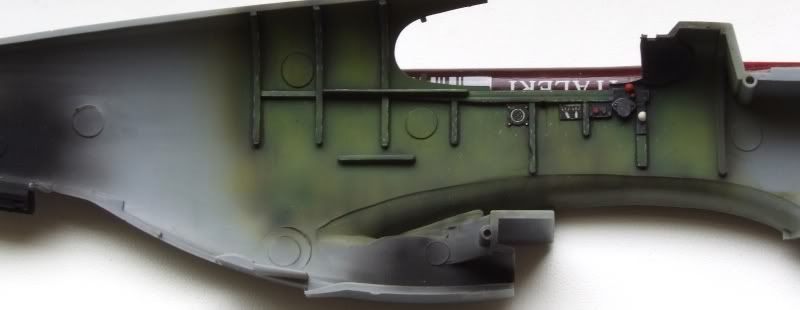

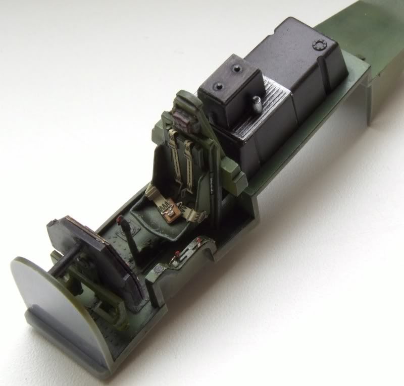

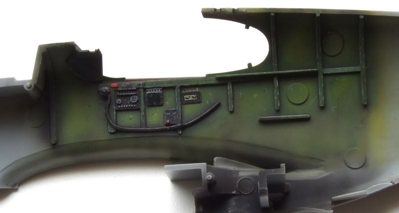

Postprzez Daniel iceman Gronowski » sobota, 2 października 2010, 15:06
Witam, powoli się bawię. Kolorowe blaszki Edka to porażka, wykorzystałem tylko tablicę, pasy i parę wichajstrów. Usunąłem parę (czyli dwa :lol: ) śladów po wypychaczach, resztę zostawiłem bo nie będzie ich widać.
