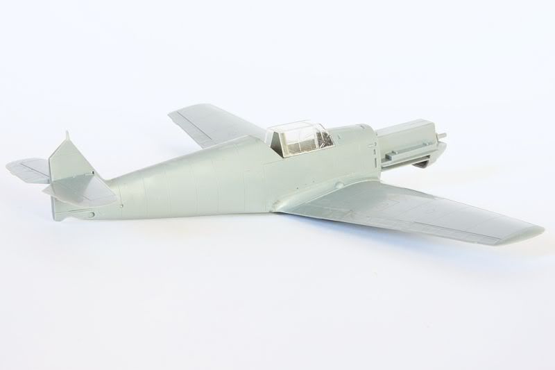

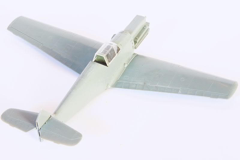

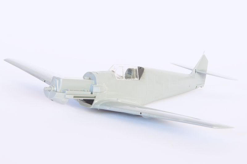

Postprzez Michał U. » piątek, 8 października 2010, 17:50
Posklejałem model, w sumie nic ciekawego ale można pokazać.
Niestety tylna część owiewki popękała (nie wiem jak i kiedy), tak więc jeśli ktoś ma niepotrzebną to chętnie kupię: http://www.pwm.org.pl/viewtopic.php?f=8&t=12811.
Czy jakaś firma produkuje farby RLM 71 i 04, żeby były zgodne z rzeczywistością? Tych dwóch kolorów nie mam, a malowanie się powoli zbliża...
Poza tym - ten "zagłówek" za głową pilota ma być pomalowany RLM 02 (kokpit jest na RLM 66)?
Michał
