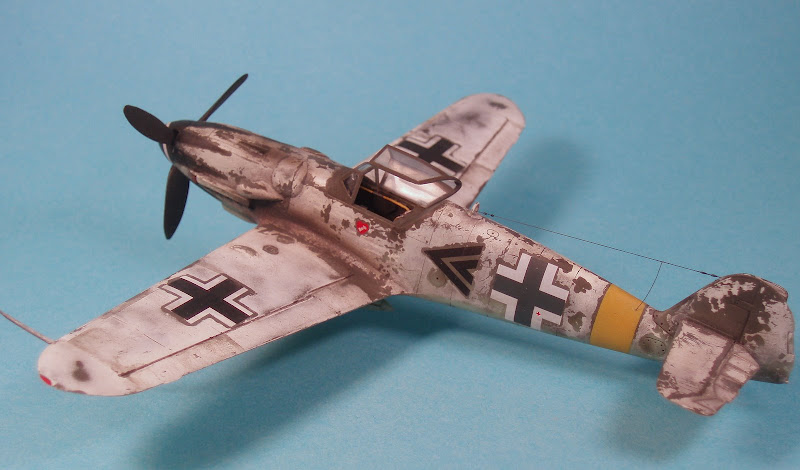

A ja kiedyś zrobiłem G-14
Według kolorówki z artykułu Lotnictwa z '93 spłodzonego onegdaj z okazji śmierci Hartmanna.
Sorry za OT ;o)
