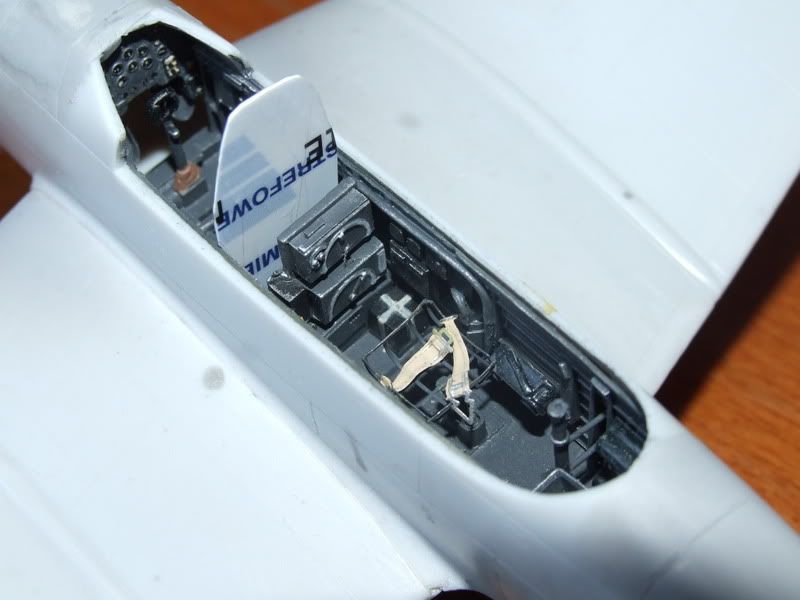

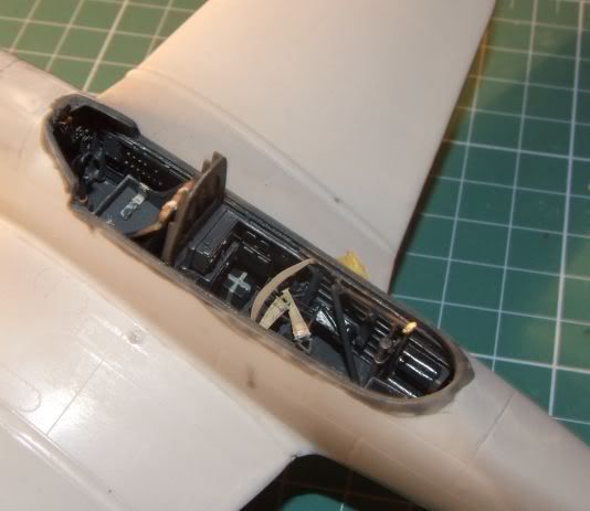

No ale pora pokazać co do tej pory powstało. Na początek kokpit przed zamknięciem kadłuba - na fotkach wykończony w 90%, fotel włożony byle jak bez wklejania, trzeba będzie jeszcze dorobić mocowanie km strzelca. Wiem że nie zrobiłem washa, co pewnie większość będzie razić - całość potraktowałem tylko suchym pędzlem. Kokpit pomalowany RLM 02 Pactry.

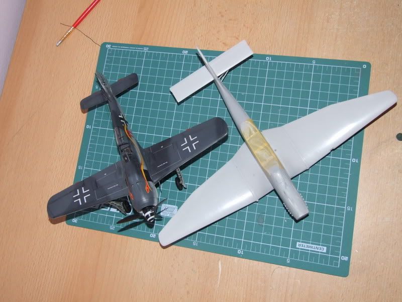

Na koniec zestawienie bryły modelu z ostatnio ukończonym Fw-190A8, pokazuje że Stukas to jednak była dosyć spora maszyna w porównaniu z typowym myśliwcem.

Na pewno w kabinie jest RLM 02? Bardziej przypomina Schwarzgrau.
Masz wzorzec, to brakujące koło lepiej sobie odlać w żywicy, efekt będzie lepszy niż wtryski.

Faktycznie, co do kolorów kabiny to mi się pomieszało - oczywiście pomalowany jest RLM-66. Wahałem się nad RLM-02, bo źródła nie są jednoznaczne, zdjęcia w książkach i necie pokazują różne warianty malowania wnętrza, sporo z tym zamieszania.

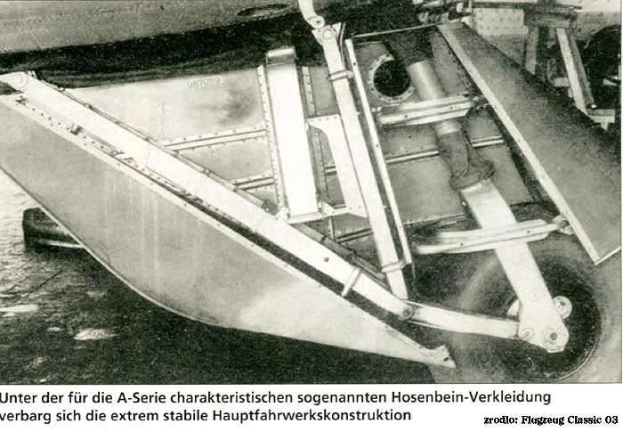

Co do wyglądu osłony to może to coś pomoże:
Źródło podane na podpisie

Dziękuję bardzo, fotka choć nie rozwiewa moich wątpliwości to jednak sama w sobie jest bardzo ciekawa. Przy modelu jak na razie niewiele się dzieje, bo wreszcie doczekałem się dodatków do Spita i ruszyły prace na innym froncie. Osłony do Junkersa na razie są na takim etapie, mimo drastycznego pocienienia ścianek i rozciągnięcia "szpary" do tyłu koło wciąż wchodzi tylko na mocny "wcisk".

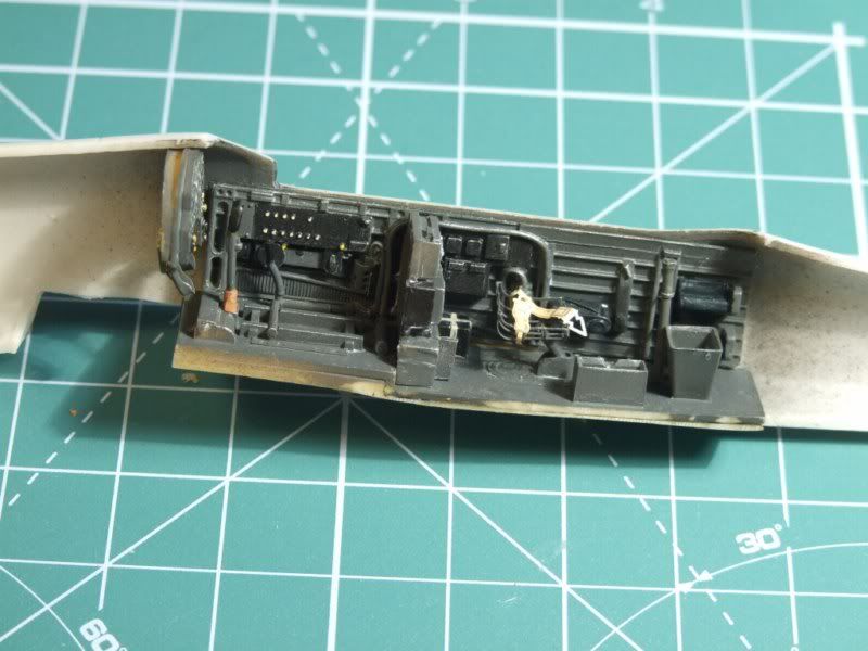

Najpierw jednak muszę skończyć wnętrze kabiny, co oznacza konieczność dorobienia we własnym zakresie nie występujących w zestawie: podstawy km-u strzelca oraz przegrody między przedziałem pilota i strzelca. Tę drugą zrobię ze starych kart mpk, na razie wyciąłem górny obrys (na razie nie dopasowany idealnie do wnętrza):

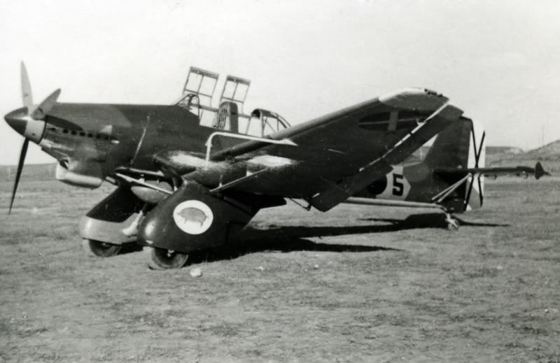

Pojawia się jednak pytanie. Na zdjęciach wersji A można zobaczyć zarówno coś takiego (4 poniższe zdjęcia pochodzą z monografii Ju 87 Kagero (Vol. 1)):
Czyli "prześwit" pod wręgą jest niczym nie ograniczony. Z drugiej strony jednak na niektórych zdjęciach prototypów (tutaj V2) a także maszyn seryjnych widać pionowe żaluzje za fotelem pilota:
Żaluzje widać też świetnie na zdjęciu postawionego "na nosie" Antona w książce "Uwaga Stukas" oraz na tej fotce z netu:
Gdyby ktoś dysponował jakąs bardziej szczegółową fotką tego detalu, to byłoby dla mnie bardzo pomocne. Tak czy siak zrobię z żaluzjami, pierwsze zdjęcie bez żaluzji pochodzi jeszcze z taśmy montażowej, to drugie robione ze stanowiska strzelca tez może pochodzić z nie dokończonego egzemplarza (zresztą jest to A1, ja robię A2 - mam nadzieję ze to tłumaczy np. inny wygląd radiostacji na zdjęciu i w modelu :)). To co widać, to że wręgę tę niestety trzeba dokładnie wpasować w obrys owiewki, będzie z tym trochę zabawy.
Ze zdjęć wynika prosty wniosek, że zmaściłem chyba sprawę malując wg. instrukcji kokpit RLM 66 - we wczesnych stukasach chyba jednak był to RLM 02. No ale teraz za późno już na takie drastyczne zmiany.
Mam nadzieję że nie przeginam ze wstawianiem zdjęć oryginału, liczę że jest to w miarę ciekawe, to w końcu mniej znana wersja Stukasa.

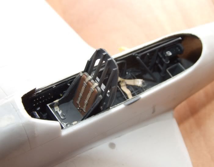

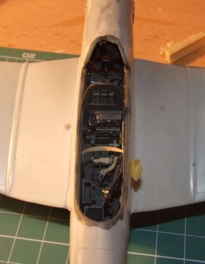

Dorobiłem pałąk antykapotażowy za fotelem pilota - może trochę za grubo ciosany, ale generalnie jestem zadowolony:
Obrazek.

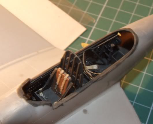

Dołożyłem także ramę podtrzymująca km strzelca oraz pas służący mu za opieradło:
Kokpit jest już moim zdaniem gotowy do zamknięcia. Owiewka wstępnie przycięta:
Przyklejać będę ją na raty, bo jest długa i elastyczna, łatwo o błąd. Na razie kilka przymiarek na sucho; jako że dokleiłem już "łapcie", a także założyłem (na razie na maskolu) śmigło, Anton zaczyna promienieć swoją wrodzoną brzydotą :) Na fotce zaznaczyłem wlot powietrza, który muszę znacznie zmniejszyć - firma daje ten wlot jako żywicę, przykleiłem ją bezkrytycznie a dopiero później zobaczyłem na zdjęciach, że wlot ten był znacznie krótszy i mniej rzuca się w oczy:
