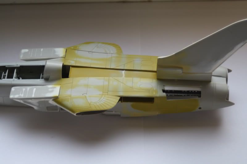

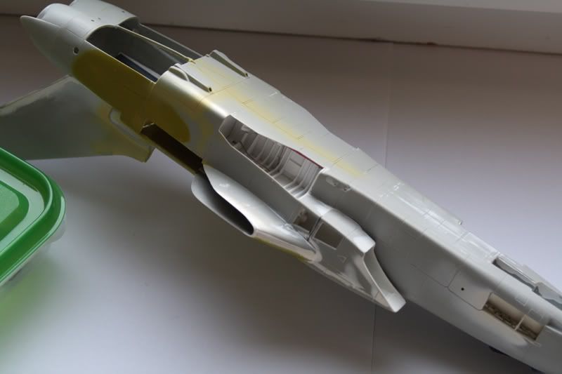

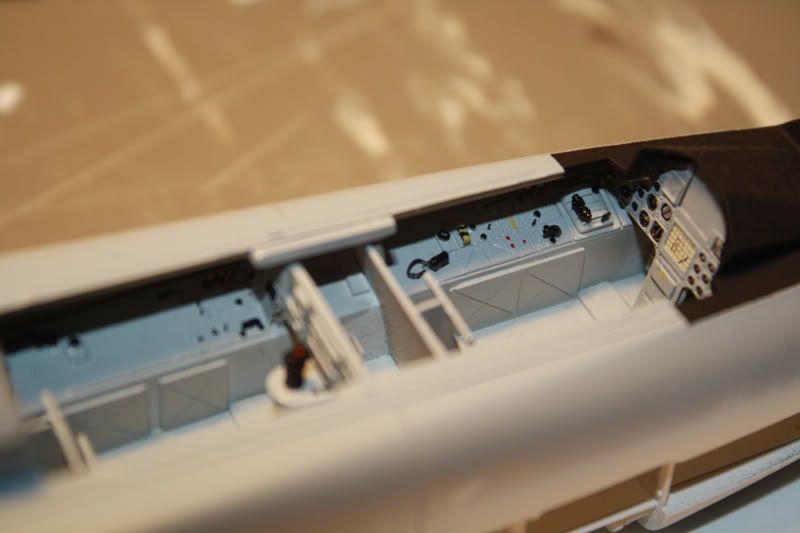

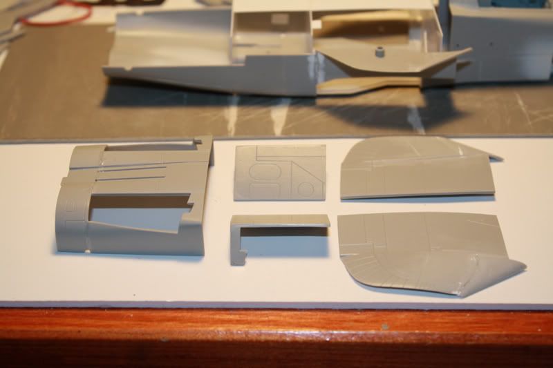

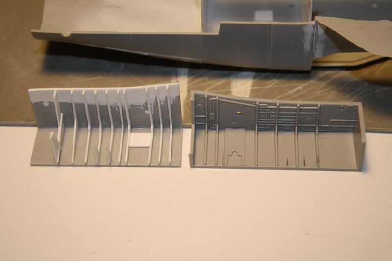

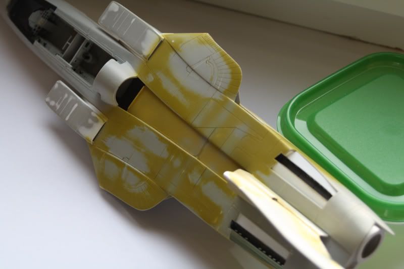

Ponieważ nie mam zbyt dużo zdjęć dobrej jakości z początkowego stadium budowy napiszę co do tej pory udało mi się zrobić:

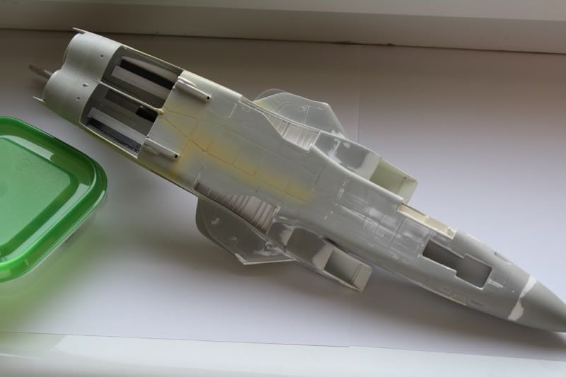

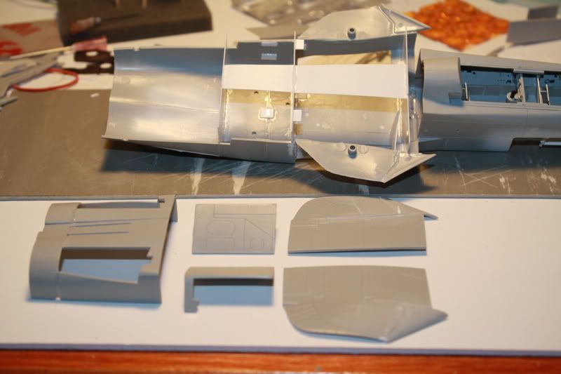

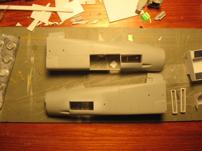

Pierwsze i najważniejsze to pocięcie całego kadłuba na kilka części tak by wyciąć fragmenty a co za tym idzie zgubić różnice wymiarowe pomiędzy błędami modelu a rzeczywistymi wymiarami z planów w skali 1/48 – trudne ale do zrobienia:).

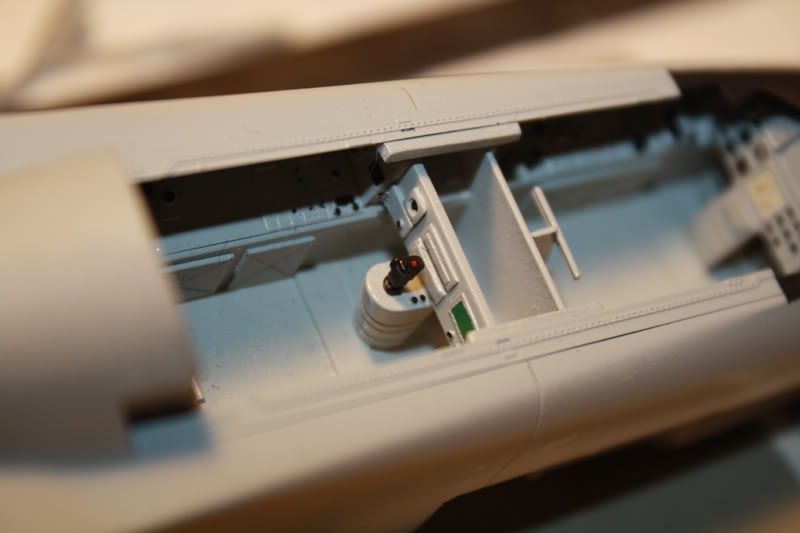

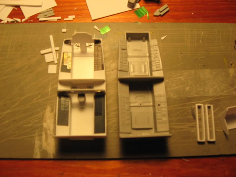

Dwa - zmieniłem cały kokpit na nowy, ponieważ stary z zestawu przestał pasować do zmienionej przedniej części kadłuba

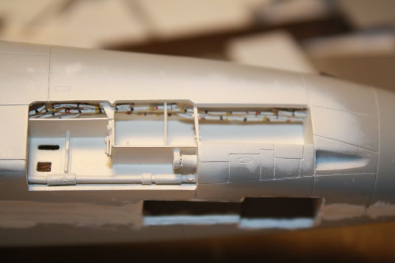

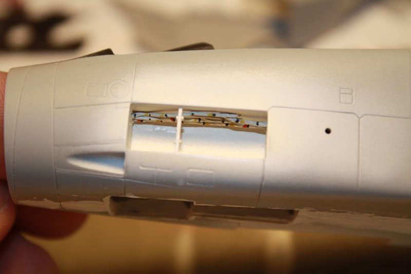

Trzy - wyciąłem i przygotowałem wnęki na działko po prawej stronie oraz elektronikę po obu stronach kadłuba
Cztery - wraz ze zmianą długości kadłuba, wnęki podwozia głównego też przestały pasować co wymusiło na mnie wykonanie wnęk od nowa, oczywiście wykorzystałem fragmenty zestawowych elementów
Pięć – zły kształt statecznika pionowego - został obniżony i skrócony
Sześć – zmiana kształtu wlotów powietrza i centralnej części kadłuba

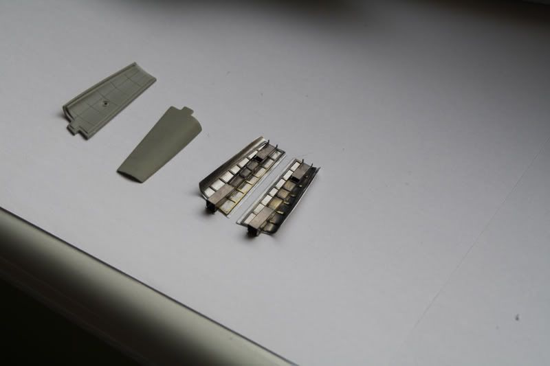

Siedem – klapki i wnęki hamulców aerodynamicznych

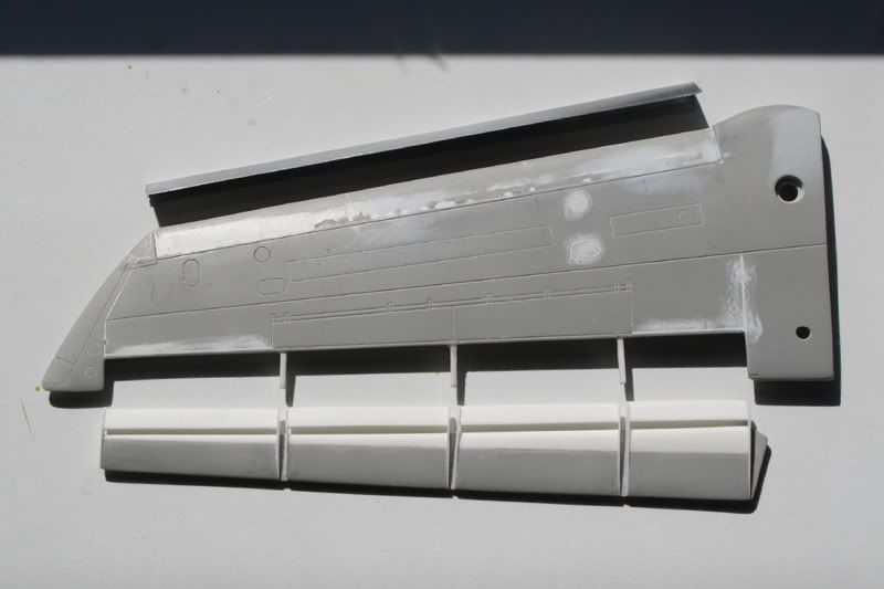

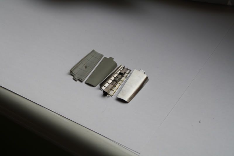

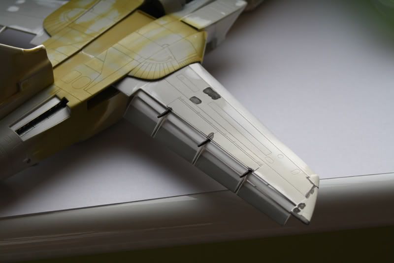

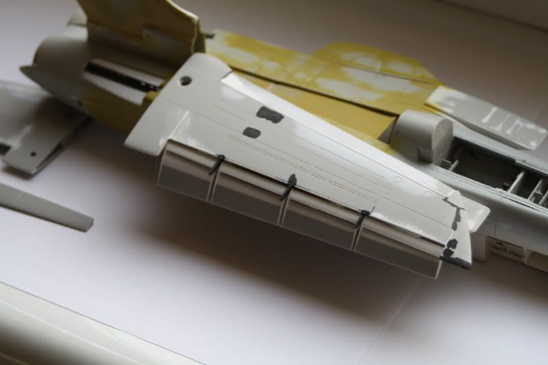

Osiem – skrzydła – temat woda, trochę za długie, zły kształt końcówki skrzydła, źle umiejscowione linie podziału, zresztą tak jak na całym modelu. Zastanawiałem się nad użyciem zestawu Paragona tak by zwaloryzować klapy, no ale to by było pójście na łatwiznę :P , więc elementy powstały od nowa zgodnie z posiadanymi zdjęciami z dokumentacji.

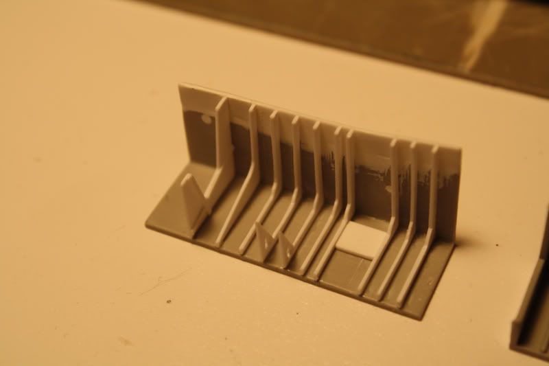

i dziewięć - fragment chyba najważniejszy i najtrudniejszy ale najbardziej efektowny to przygotowanie miejsca pod „garb” z przewodami i elektroniką oraz część przedziału silnikowego.
Szczerzę mówiąc liczę z Waszej strony na obiektywną ocenę tego warsztatu.

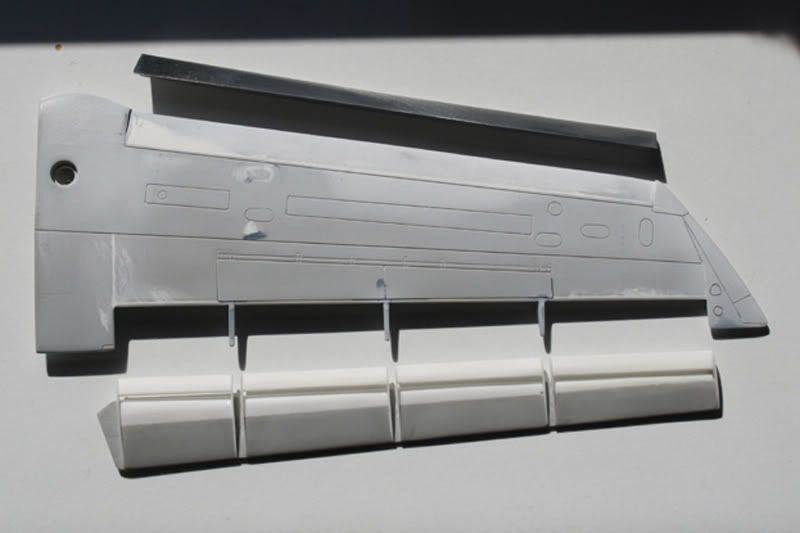

Ale fajne klapy !

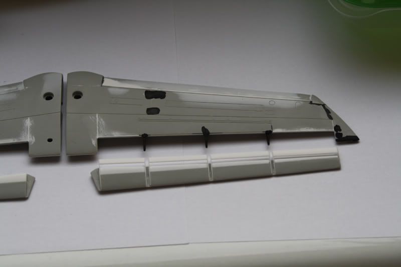

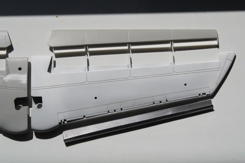

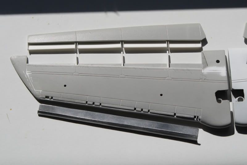

Poprawiłem już prawe skrzydło, linie podziału są OK zgodnie z kwitami, dorobiłem z cienkiej blaszki slot, pozostanie tylko dorobienie kilku drobnych zamocowań tak by się wszystko trzymało razem ;o)
tak samo będzie wyglądało lewe skrzydło nad, którym teraz pracuję

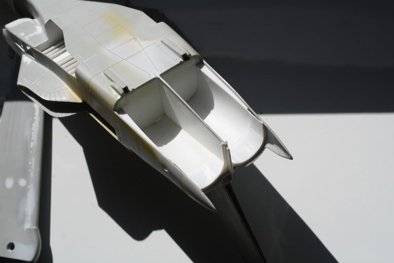

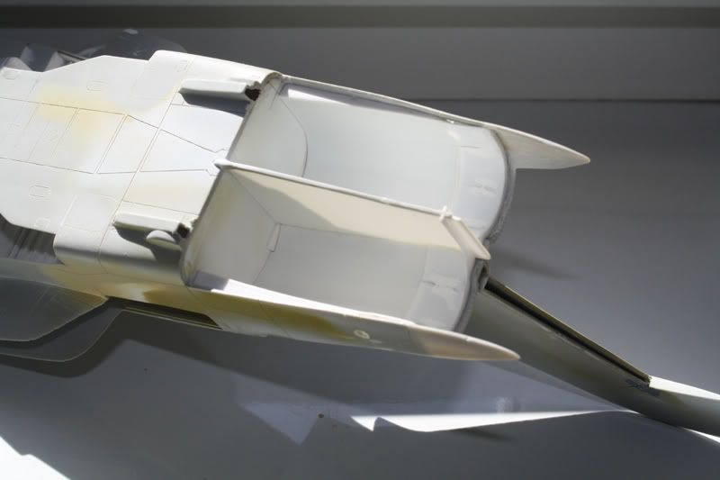

A teraz Panowie/Panie do sedna:):):)
czyli prawie gotowa komora silnika...

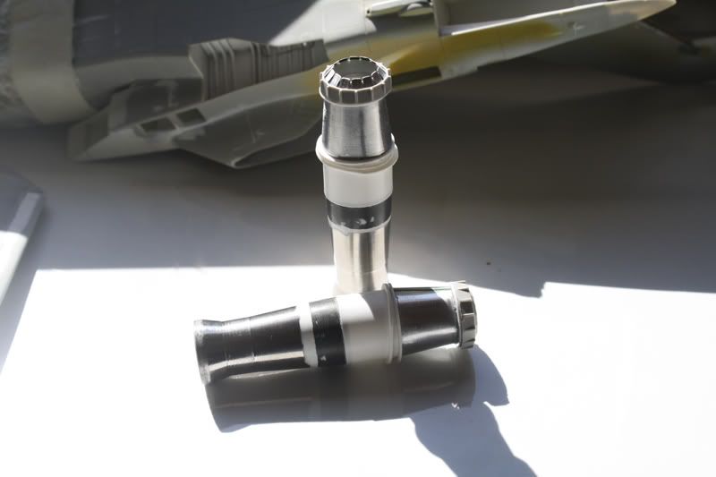

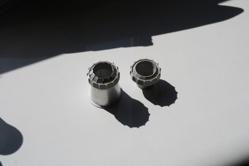

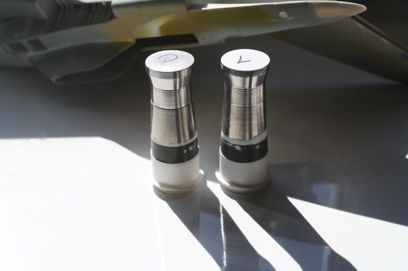

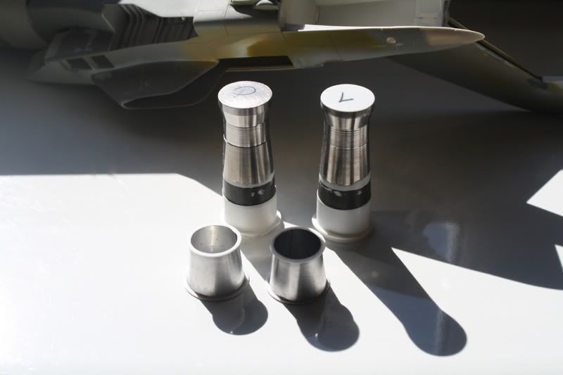

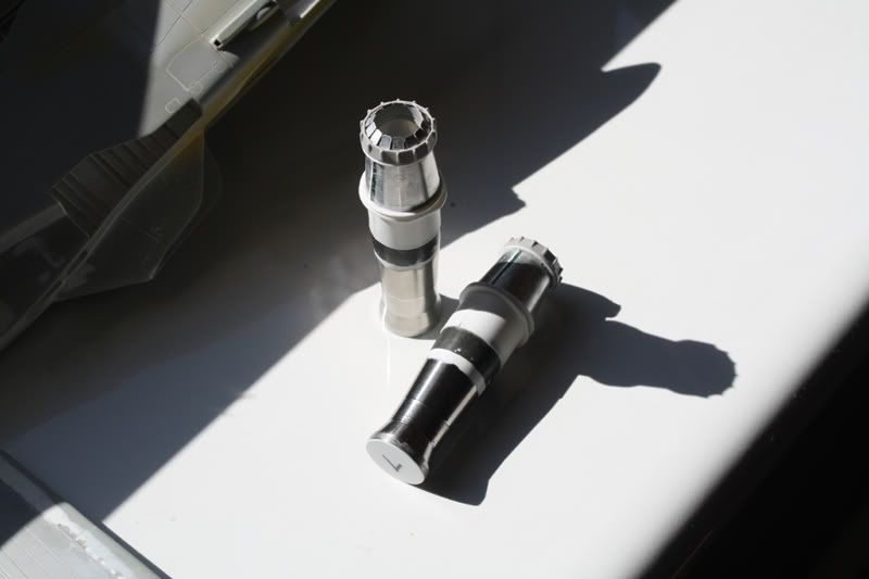

... i same silniki:) (P)olek i (L)olek :) część główna (toczona przez teścia z jakiegoś materiału lotniczego, tak by element nie był zbyt ciężki) wraz komorą spalania,
dysze,
a że przy samych dyszach też zachciało mi się grzebać to dla porównania element waloryzowany i zestawowy
tu cały "nieuzbrojony" silnik

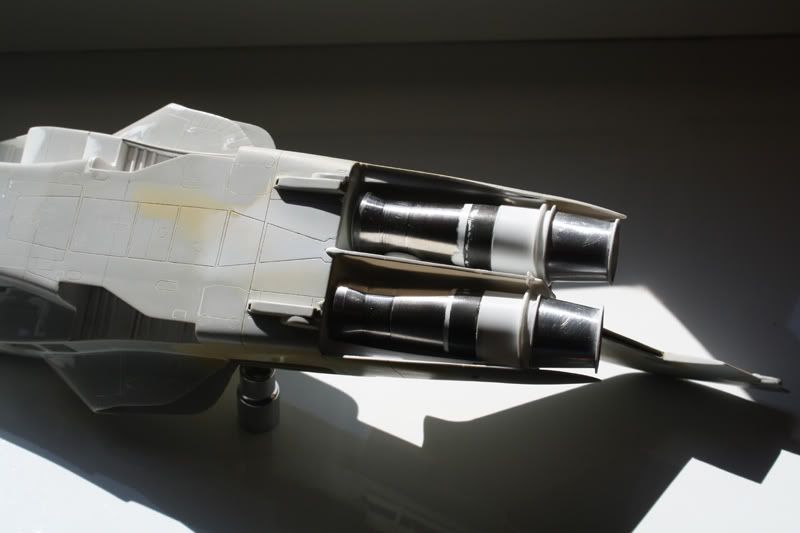

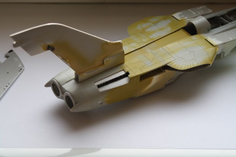

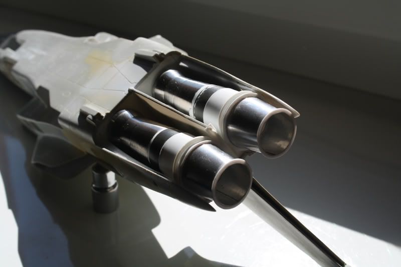

a tak będą wyglądać w komorze
dobrze na teraz to wszystko, prace nad przedziałem silnika trwają jak coś nowego się zrobi to wrzucę:)

Postprzez piotr dmitruk » środa, 20 kwietnia 2011, 23:30
Niesamowite!
Skoro tak szczegółowo dłubiesz, to chciałbym podpowiedzieć zamknięte odwracacze ciągu.
Posty: 10563
Re: TORNADO GR_4 ITALERI 1:48
Postprzez spiton » środa, 20 kwietnia 2011, 23:46
piotr dmitruk napisał(a):Niesamowite!
O zdecydowanie !! To bardzo fajny element Tornada.
Ale jak mu tak zad obciążysz, to go będziesz musiał chyba przykleić do podstawki, żeby na ogon nie leciał ,-)).
Postprzez don_kilio » środa, 20 kwietnia 2011, 23:49
Wiesz Piotrze
Taki też miałem plan, żeby chociaż jedną dyszą zamknąć, bo i tak samolot będę chciał zrobić w czasie takiego "polowego" przeglądu z otwartymi wnękami komory silnika, uzbrojenia i awioniki, z podpiętym zewnętrznym źródłem zasilania, ale powiem szczerze, że nigdzie nie znalazłem zdjęcia zamkniętej dyszy na postoju samolotu.
