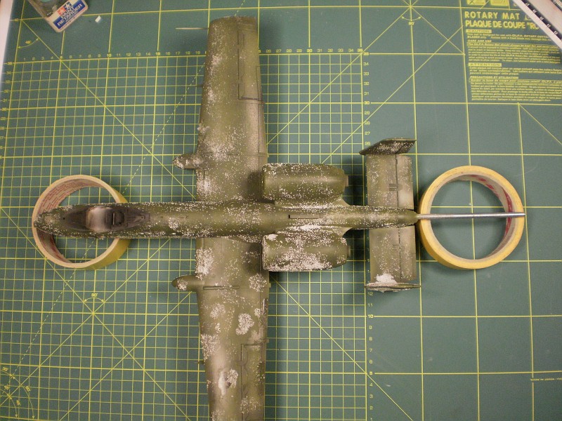

Solony świniak :)
I po zmyciu soli
Przyznam się że nie jestem zadowolony z efektu :( Bałem się przeholować z soleniem i wyszło za słabo. Następną razą albo więcej soli albo na lakier do włosów :) Szkoda tylko , że za słabo posoliłem kalki bo już teraz ich nie da rady wyciągnąć . Dam mu ze dwa dni schnięcia i poprawie chyba troszkę gąbeczką.Może jeszcze jak przyjdzie syfienie to nabierze bardziej odpowiedniego wyglądu. Teraz tylko muszę się uzbroić w cierpliwość i czekać na jasno szare kalki.Zamówiłem zestawik, ale przysłali tylko połowę, bo okazało się, że drugiej połowy już nie produkują.Napisałem do nich, że właśnie zależy mi na tej drugiej części i sklep obiecał dowiedzieć się u producenta czy nie maja jeszcze czegoś na składzie, lub załatwić inne, ale w interesującym mnie kolorze.To się nazywa podejście do klienta :)

Dużo lepsze efekty daje zastosowanie soli o różnej wielkości kryształków - ja stosuję morską. I chyba za grubo położyłeś tę szarą farbę.

Masz niezły plan i ciekaw jestem jaki będzie efekt końcowy.
Chyba nie ma sensu oceniać tego co teraz robisz, nie widząc dokąd Cię to zaprowadzi.
Trzymam kciuki !!!

Użyłeś po prostu złej soli. Do takiej roboty jest najlepsza sól morska lub krystaliczna z młynkiem do mielenia. Różnica jest taka, że sól kuchenna ma kuliste ziarna o równej wielkości, sól morska lub łamana ma grudki różnej gramatury i kształtu o ostrych krawędziach co daje dużo bardziej naturalny wygląd.

Myślę, że najfajniej by wyszło, gdybyś popsikał uczciwie model z puchy lakierem do włosów. Poczekał, tyle ile potrzeba, aby przestało się przelewać. Potem ten biały/szary. Byle lekko podeschło i do wody. Różnymi pędzelkami, zależnie od zapotrzebowania różne ubytki ładne wychodzą. Ostatnio robiłem dość zleżałego Tygrysa. W ten sposób za drugim podejściem osiągnąłem zadowalający efekt. Wcześniej stwierdzam, że dałem za mało lakieru i niepotrzebnie pozostawiłem farbę na dłuższe schnięcie.
