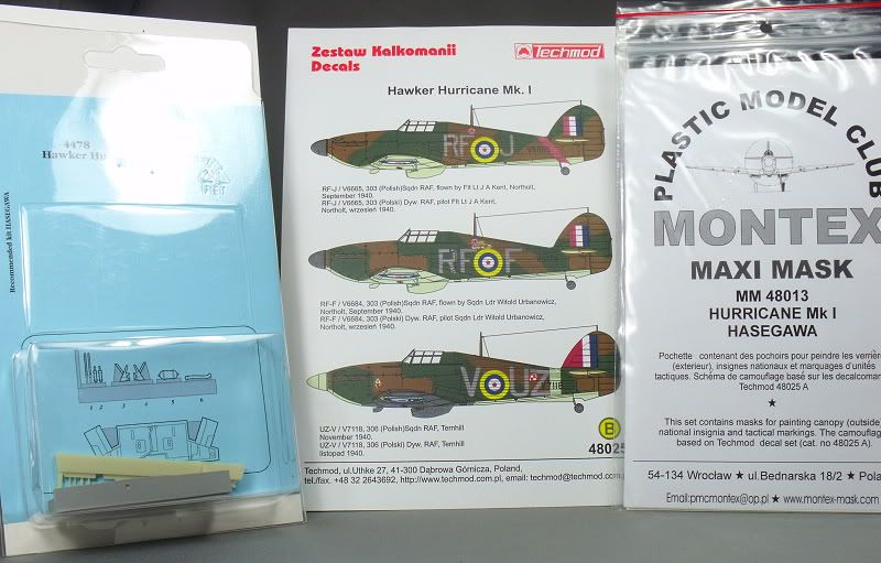

Tym razem moim zawodnikiem nie będzie dwusilnikowy nocny myśliwiec, ale tytułowy Hurricane.
Model zbuduję z zestawu Hasegawy JT 65
Z fabrycznych uzupełnień wykorzystam wnęki podwozia Airesa, Zoom Eduarda, kalki Techmodu i maski Montexu

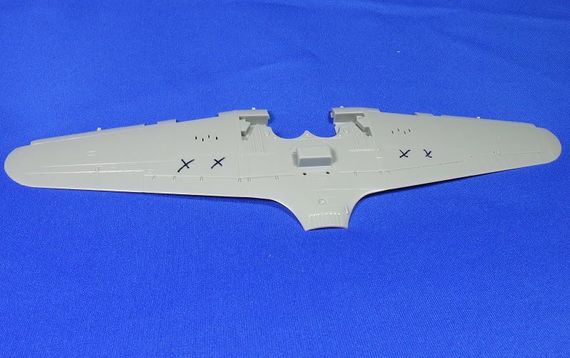

Postprzez MIRO » poniedziałek, 5 grudnia 2011, 21:07

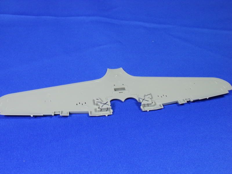

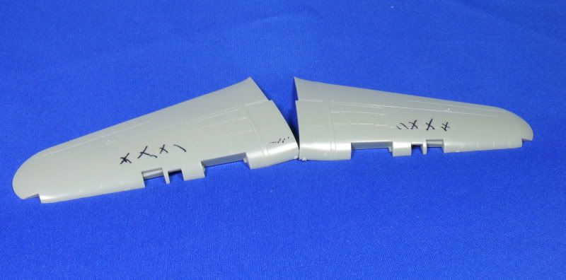

Powoli zaczynam sobie grzebać. Zaznaczyłem to, co trzeba usunąć i przystępuję do szlifowania.

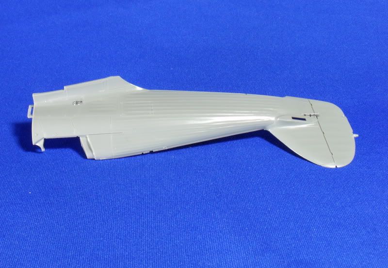

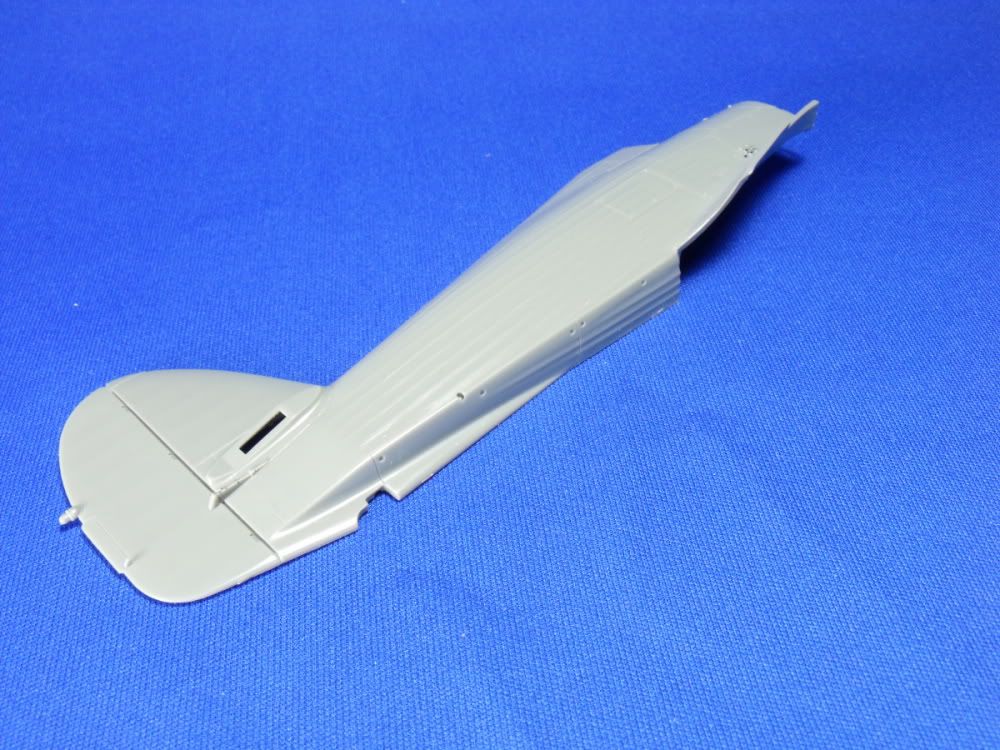

To zdjęcie pokazuje najsłabszą, moim zdaniem, część modelu. Odwzorowanie płóciennego pokrycia kadłuba. O ile boki wygladają jako tako, to już spód i góra są tragiczne. I to właśnie poprawienie tego bubla będzie najtrudniejsza częścią prac nad modelem.
