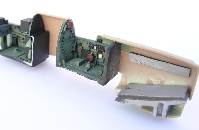

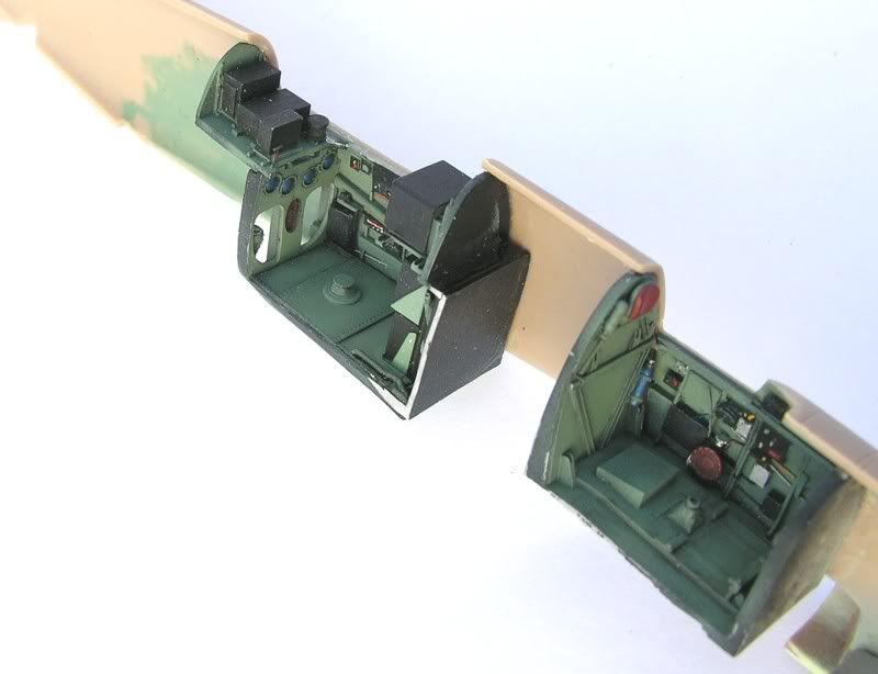

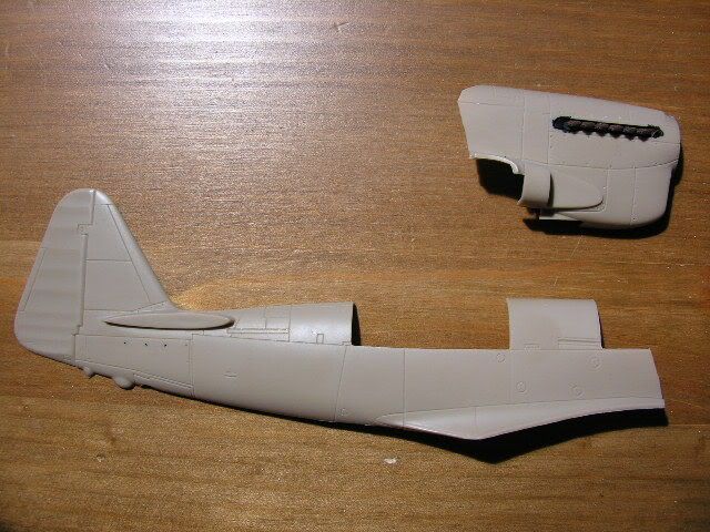

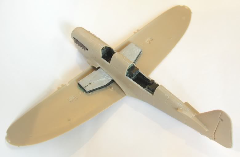

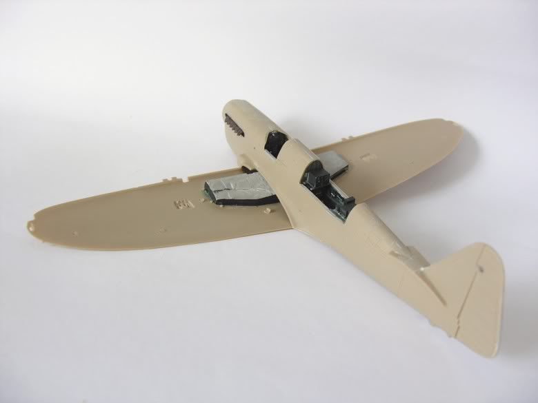

Model, to zdaje się Grand Pheonix (który chyba był zrobiony u braci CZechów - tak więc jest to model z barzin.) Wszystko w nim jest śliczne (żywice, szkło, instrukcja etc.), najmniej - sam model, tzn części plastikowe. Raz, że dosć grube linie podziałowe, gdzieniegdzie w dodatku pozalewane a dwa - dość dziwne, kruche i łamliwe tworzywo. Trzy - model jest cały chropawy, i trzeba go przeszlifować lekko papierem ściernym - ale to akurat drobiazg.

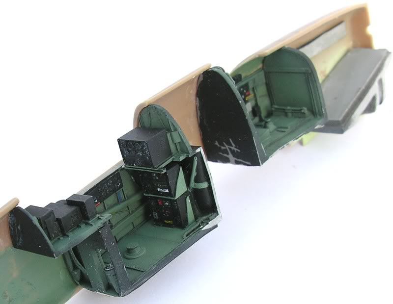

W kabinie pilota pocieniłem ścianki kokpitu, w tylniej - już nie bo raz, że trzeba by bardzo dużo potem pracy włożyć w dopasowanie burt i instalacji radiowych, dwa - że i tak stosunkowo mniej to będzie widać zza oszklenia. Należy pamiętać o porządnym pocienieniu sufitów luków podwozia i innych elementów żywicznych - miejsca w środku jest wyjątkowo mało i potem coś się może nie domknąć.
"Wanna" wnętrza obserwatora jest ciut przydługa w stosunku do wykroju w kadłubie. Należy mieć to na uwadze. Moim zdaniem lepiej, żeby wanna była wysunięta lekko do przodu kadłuba, bo tam żeber kabiny jest więcej , więc bardziej zasłonią tę niedoskonałość. Ewentualnie poprawiamy to na etapie sklejania podzespołów wanny.

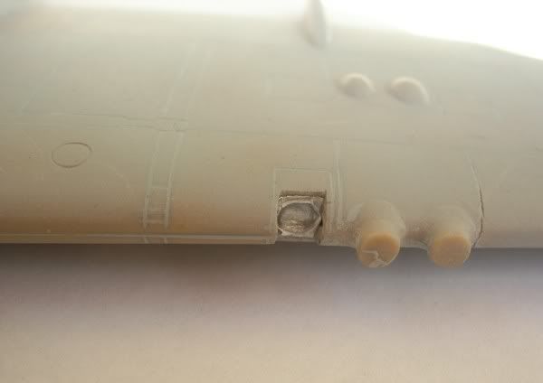

A tu w zasadzie kuriozum, po którym zdecydowałem, że podzielęsię z Wami swoją złością - ta cześć po prostu mi spadła z rąk , (kiedy siedziałem) normalnie na podłogę w jednym kawałku, a podniosłem ją już w dwóch! CZyżby AZ Models dodawało porcelany do polistyrenu :evil: ?

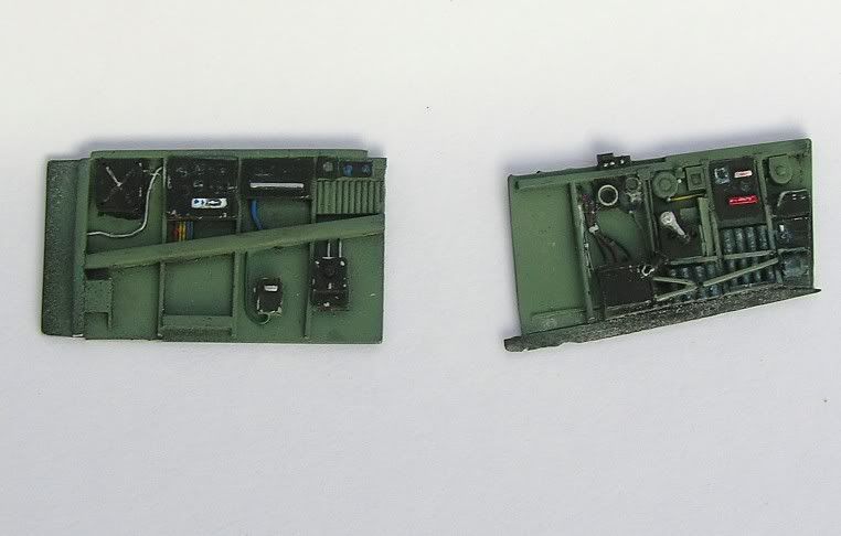

Postprzez Michał Janik » wtorek, 5 lutego 2008, 23:19

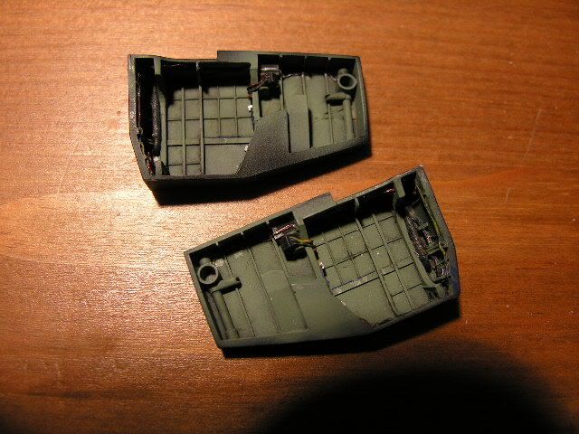

Wklejam jeszcze fotkę filecików prawej strony kokpitów. CZy nie macie może jakichś fotek kokpitów - zwłaszcza tylniego kokpitu, szczegółów zamykania kabiny itp. ? Warto byłoby to dorobić (z drugiej strony - In action, Warpainta i Skrzydła w miniaturze mam, ale mało tam zbliżeń - jednak Świetlik to nie taka foka, czy Mustang, która jest obfotografowana w prawo i lewo...)

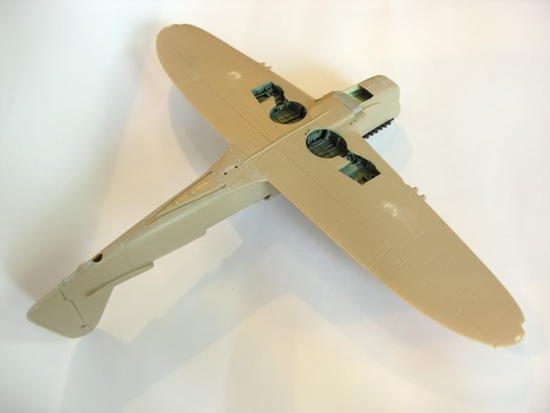

Powoli ale do przodu (chyba to hasło w ogóle przyświecało lotnictwu FAA w czasie II wojny ;-)). Fotki kiepskie, bo światło dziś nędzne i trochę mi szkoda czasu wna tym etapie dla lepszych zdjęć. KAdłub kleiłem CA odcinkami - dzięki temu wszystko mniej więcej się dobrze spasowało, ale podejrzewam że kadłub będzie miał geometrię pijanego węgorza.
Trzeba było trochę kombinacji przy łączenia tyłu spodu płata z kadłubem - trzeba było podcinać plastik itd. Póki co jasno szary element żywiczny i przednia część płata jest nieprzyklejona - kombinuję, jak pogodzić spasowanie cześci z geometrią całości.

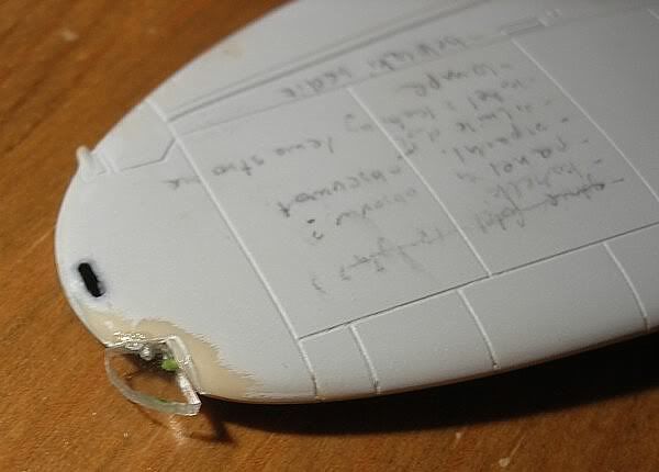

A teraz coś dla entomologów, czyli larwalne przemiany świetlików plasticzanych. Tutaj mamy do czynienia ze swoistym fenomenem przyrodniczym, bo dużo wody w Wiśle od ostaniej relacji upłynęło, świetliki zaczęły już po lasach dawno swoje świetliste loty na noc świętojańśką, a ten... wciąż się wykluwa (chociaż jak kto badacz wytrawny i zna ojca tego świetlika, to wie, że żaden to fenomen, a taka lokalna prawidłowość). Oby przed zimą zdążył.
Klucia część pierwsza. Sprawa jest dramatyczna, bo widzimy puste oczodoły (światłodoły?)
Tutaj wprawione oświetlenie, ale potrzeba chirurga plastycznego
Tutaj mniej więcej efekt, jaki artysta chciał osiągnąć, na koniec jeszcze lakier błyszczący pójdzie.
Żeby świetlik był świetlikiem pełną gębą, musi świecić bardziej dalekosiężnie, a nie tylko pod własny kuper. I takie cuda potrafi zdziałać współczesna medycyna! Ten element w ogóle został pominięty przez producenta zestawu, a szkoda. Niestety chyba nigdzie nie można kupić zestawu fototrawionego świateł RAF (ramki reflektorów), który kiedyś produkowała firma bodajże Griffon. Chyba że może ktoś z Was wie coś na ten temat? Fototrawiona ramka na osłonkę reflektora też by nie była od rzeczy.
I teraz tak. Tak ma świetlik muzealny
...A tak modelalny (oczywiście, gdybym zauważył to wcześniej, robotya byłaby prostsza. Tym bardziej, że już kiedyś robiłem Świetlika w 1/72 i tam też to przerabiałem. Po prostu demencja!
No i póki co wszystko wygląda jak następuje:
Jak widać, chirurg operujący zbyt zdolny nie był, nie wszystko się udało poprawić ale jest lepiej niż było. Na rewię mody nasz fruwak i tak się nie nadaje. Mam tylko nadzieję, że rzeczywiście tak to wyglądało jak na zdjęciach powyżej, a nie np. że w muzeum odstawili "wariację na temat".

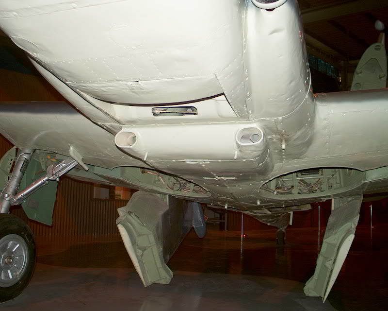

Dzięki. Co do notatek, to dotyczą one tego, co jescze zaplanowałem wydłubać przy modelu i są ołówkiem, więc w odpowiednim momencie je ścieram. Co do nieszczęsnych okolic chłodnicy, to jednak będę musiał odtworzyć te trójkątne płaszczyzny po bokach kadłuba, przed wlocikami. Wszystkie latające fireflye jakie widziałem na fotkach je miały - zapobiegały ponoć przedostwaniu się powietrza "zachłodniczego" do tych bocznych wlocików, które służyły do ogrzewania kabiny i uzbrojenia. Jeśli ktoś np. planuje budowę, mogę wrzucić skan niezłych planów, jak to powinno mniej więcej wyglądać.
