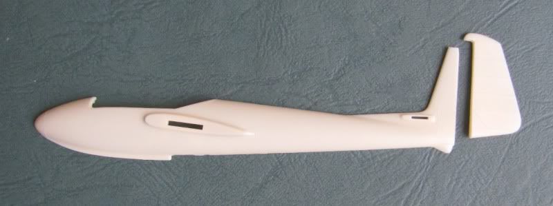

Model

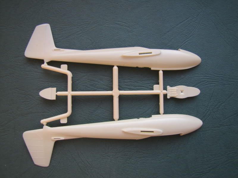

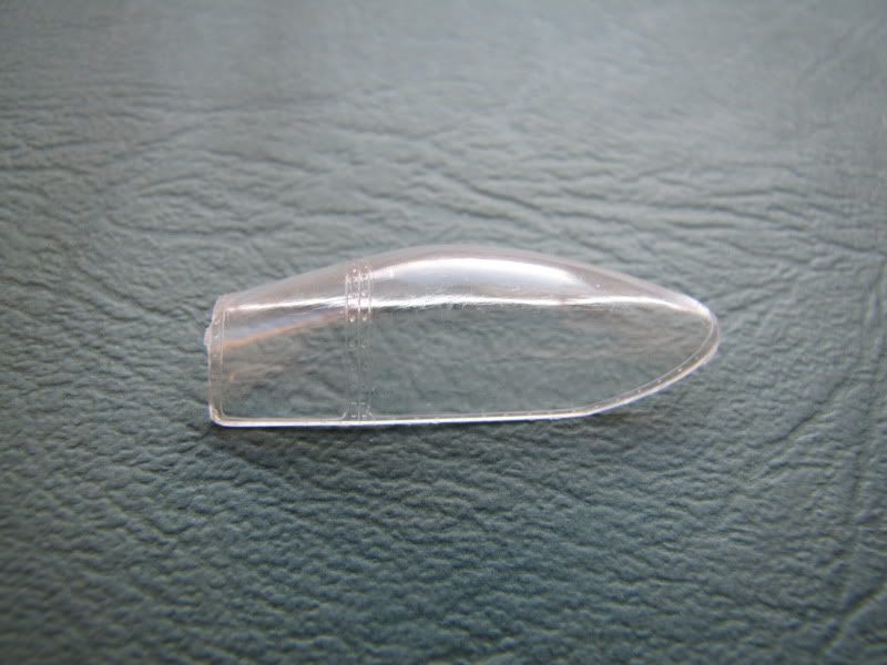

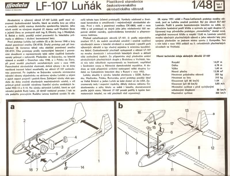

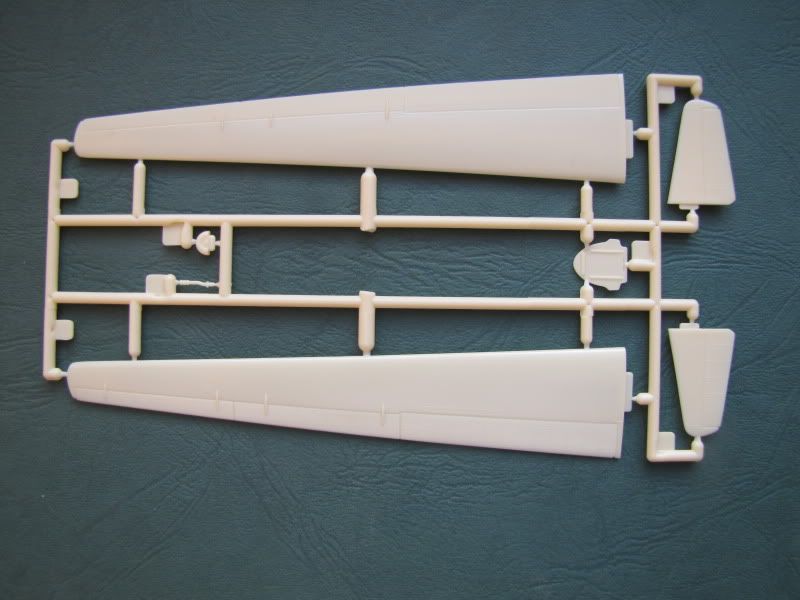

Luňák wyprodukowany przez czechosłowacką firmę Modela nie poraża ilością części (zaledwie 18 elementów), jednak jest całkiem nieźle wykonany. Linie podziału są wypukłe, ale w szybowcu nie ma ich zbyt dużo, więc zbytnio nie rażą. Troszkę zbyt grubo zaznaczona jest imitacja płóciennego pokrycia sterów i klap. Osłona kabiny jest w miarę cienka i nadaje się do wykorzystania. Kiedyś czeski Griffon sprzedawał elementy fototrawione przeznaczone dla tego modelu. Niestety nie są już produkowane.
Kiedyś popełniłem już ten model i zrobiłem go w bardzo kolorowym malowaniu węgierskim. Kiedy kupiłem książkę „Zagraniczne szybowce w Polsce” autorstwa Jerzego Kubalańcy i Ryszarda Witkowskiego, dowiedziałem się, że w Polsce użytkowany był tylko jeden Luňák. Co więcej, jest w niej również schemat malowania (no, może za dużo powiedziane, tylko sylwetka boczna) i jedna fotografia z Muzeum Lotnictwa Polskiego. Natychmiast postanowiłem, że zrobię ponownie ten model, tym razem w polskim malowaniu SP-1146.
Kilka miesięcy polowania na Allegro i model znalazł się w moim posiadaniu. Niestety blach do Luňáka już nie udało się zdobyć.

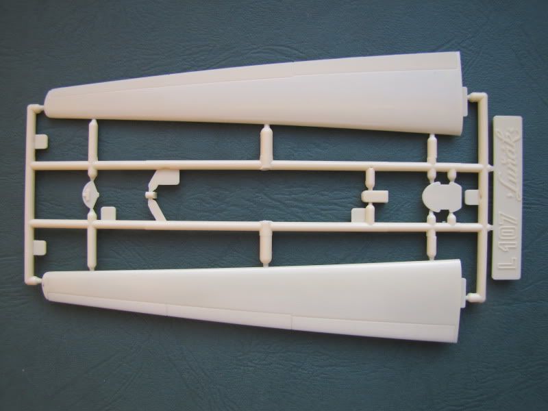

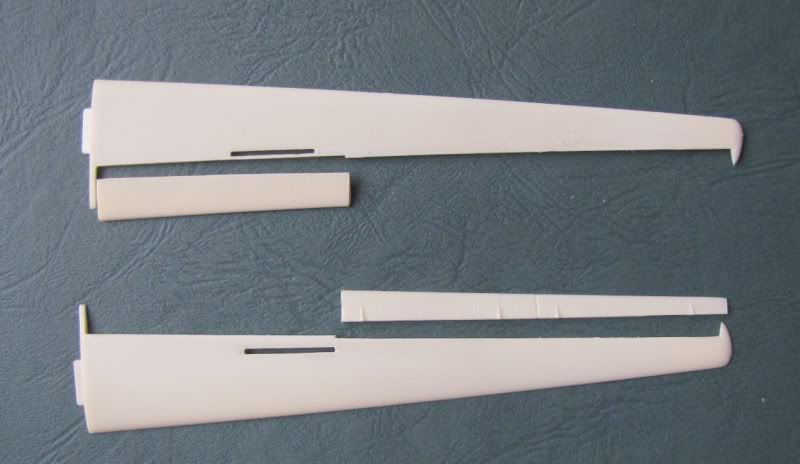

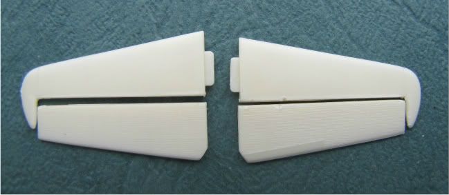

Chciałbym wykonać model z otwartymi hamulcami aerodynamicznymi, wychylonymi klapami, sterem kierunku i wysokości. Wyciąłem wiec klapy, stery wysokości, ster kierunku. Na górnej i dolnej powierzchni skrzydeł wyciąłem również prostokątne otwory hamulców aerodynamicznych.
Początkowo nie chciałem wycinać lotek, lecz po przejrzeniu kilku zdjęć Luňáka pokazujących dolne powierzchnie skrzydeł zauważyłem, że w modelu nie przedstawiono prawidłowo szczeliny pomiędzy lotką a skrzydłem. Luňák posiadał lotki szczelinowe. Charakterystyczna szczelina jest elementem, który nie powinien być pominięty w modelu.
Wyciąłem więc również lotki.
Model Luňáka, tak jak również Blanik, pomimo dość zaawansowanego wieku (Lunak pojawił się w 1987 roku) to bardzo dobrze wykonane modele. Jedną z niewielu wad Luňáka jest lekko przerysowane odwzorowanie płóciennych powierzchni sterów. Zeszlifuję tę fakturę i przy okazji doprowadzę krawędź spływu do rozsądnej grubości.
Następnym etapem będzie wyprofilowanie krawędzi natarcia sterów oraz wyprofilowanie odpowiednich miejsc w skrzydle, w których klapy i lotki są zamocowane.

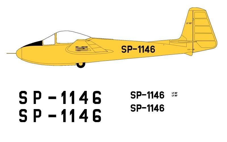

Przygotowałem projekt kalkomanii. Nie było to zbyt wiele pracy, ponieważ polski Luňák nosił tylko znaki rejestracyjne na skrzydłach i kadłubie, oraz onzaczenie typu na stateczniku pionowym. Dostepne są chyba tylko trzy historyczne fotografie naszego SP-1146, na których niestety nie widać, czy miał na przodzie kadłuba znak wytwórni Letov. Na kadłubie Luňáka w Krakowie takiego znaku nie ma. Przyjąłem więc ten wariant.

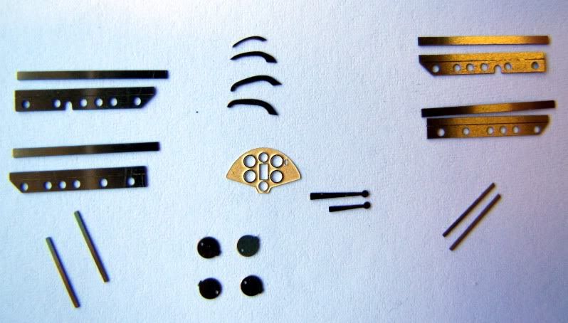

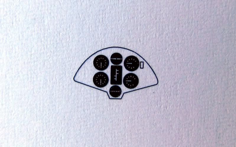

Ponieważ blaszki do Luňáka produkowane kiedyś przez Griffona są już nieosiągalne, to musiałem je sobie zaprojektować samemu. Na fotografii widać: tablicę przyrządów, hamulace aerodynamiczne, pokrywy wzierników, dźwignie uruchamiania hamulców i klap, elementy mocowania klap.

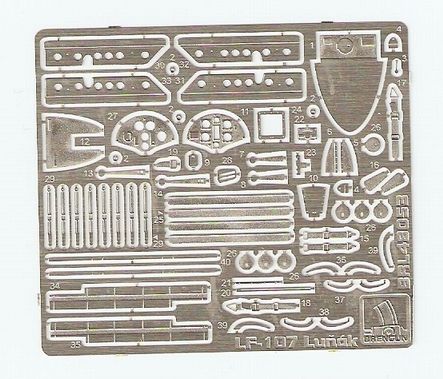

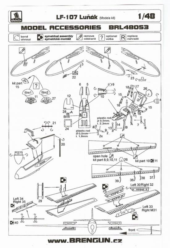

Minęło już trochę czasu... Jednak warto było poczekać z pracami przy Luňáku, bo ukazał się zestaw elementów fototrawionych do LF-107 wydany przez firmę Brengun z Czech. Zawartość widać poniżej.
Czesi nie ustrzegli się błędów, bo górna i dolna płyta hamulców aerodynamicznych jest taka sama, tymczasem w oryginale płyta dolna miała jedno wycięcie mniej. W sumie drobiazg, tym bardziej, że mam w zapasie "moje" hamulce. Mam nadzieję, że prace wkrótce ruszą. Nie będę przecież czekać, aż się ukaże zestaw żywiczny... Za to HpH przygotowuje Luňáka w skali 1/32!
