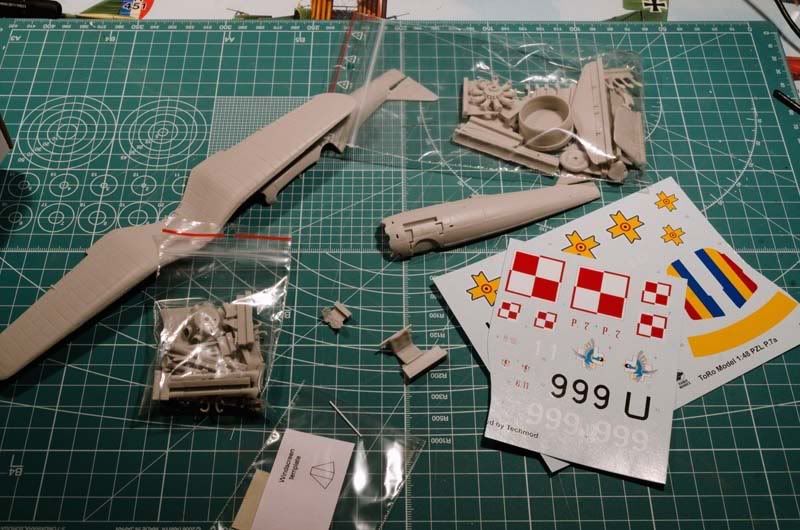

Model dla tych co nie wiedzą, żywiczny - tak wygląda box:
a tak wygląda in-box:
Dostałem go w przeddzień Wigilii i oczywiście od razu złapałem za piłkę i odciąłem kanały wlewowe, nie bacząc na to, że pewnie za 5-6 lat będzie rarytasem na Alledrogo za bardzo, bardzo drogo ;o)
Po obejrzeniu wyprasek ( chyba bardziej wylewek albo odlewek) postanowiłem go dopieścić. Co mi się podoba w modelu- oczywiście to, że jest. Co mi się niepodoba? Sporo rzeczy ale o tym szzcegółowo już w trakcie budowy.

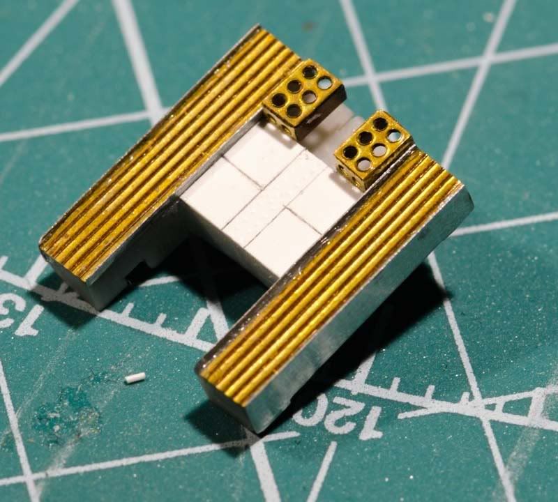

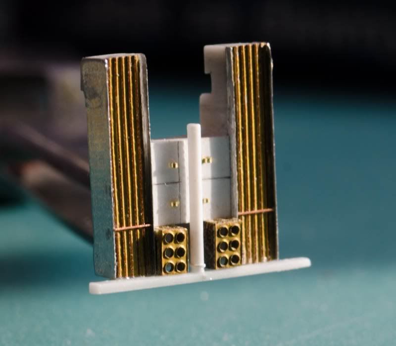

Na razie zacząłem dłubać wnętrze. Z pomocą odpadowych blaszek Parta z P11.c zrobiłem nowe 'podnóżki' dla pana pilota i zdetalowałem pokrywy zasobników amunicyjnych. Muszę pochwalić konstruktora modelu- wnętrze jest w sposób bardzo przemyślany zaprojektowane, zwłaszcza pod kątem montażu i pozycjonowania wyposażenia kokpitu -brawo!!!
Trzeba do tego jeszcze dorobić uchwyty do pokryw i kilka innych małych drobiazgów ale to już szczególiki.

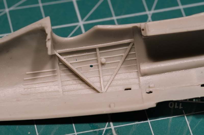

Z burty kabiny usunąłem coś co mi sie nie podobało i wywierciełem otwory na wylot rakietnicy i oś do pompki z rozrusznika Viet'a:

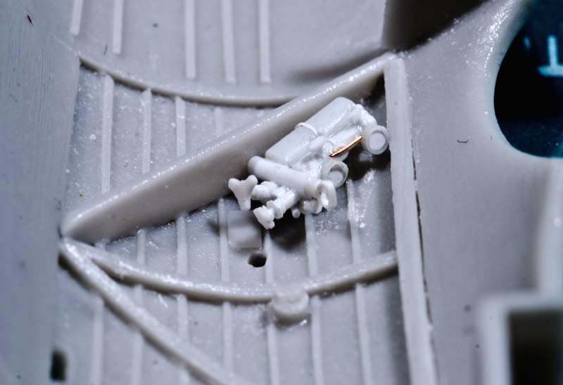

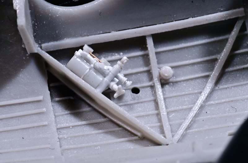

Dzisiaj skończyłem rozrusznik Viet'a. Całe ustrojstwo ma niecałe 6 mm długości, w cholerę różnych pokręteł i wichajstrów oraz dwa manometry :mrgreen:
A tak wygląda w skali 1:48
Po pomalowaniu, będzie widać więcej, na razie plastik się zlewa w jedna wielką szarzyznę :(
Spróbuje to może jakoś odlać, bo nie chce mi się go robić za każdym razem od nowa do polskich samolotów, troszkę zabawy z tym jednak jest - nie wiem dokładnie ile tu jest części ale około 50 na pewno...

Postprzez spiton » sobota, 31 grudnia 2011, 01:08
Do czego służył ten rozrusznik ??
Re: P.7a-ToroModel-1:48-open
Postprzez Jacek Bzunek » sobota, 31 grudnia 2011, 01:34
spiton napisał(a):Do czego służył ten rozrusznik ??
Jak sama nazwa wskazuje do rozruchu silnika. Podaje on sprężone powietrze ze zbiornika do cylindrów w trakcie suwu pracy powodując obrót korbowodu o ile dobrze zrozumiałem zasadę działania.
Postprzez Murek » sobota, 31 grudnia 2011, 01:52
potez napisał(a):Po pomalowaniu, będzie widać więcej, na razie plastik się zlewa w jedna wielką szarzyznę
Nic się nie zlewa, zdjęcia jak i sam rozrusznik są super. Zrób formę silikonową, przyda się Tobie i może innym ;o)

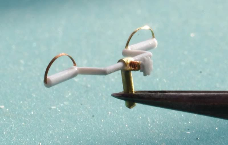

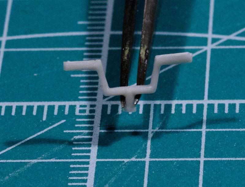

Zaczynamy od O jak Orczyk:
to znajdziecie w pudełku:
Się mi to za bardzo nie podobało więc zrobiłem to:
chciałem odtworzyć mechanizm przestawiania orczyka z pokrętłem i sprężyną i chyba mi sie udało ;o)

Postprzez erkamo » niedziela, 1 stycznia 2012, 23:28
A jak wycinałeś tę gwiazdeckę-pokrętełko?
erkamo.
erkamo
Posty: 690
Dołączył(a): niedziela, 2 marca 2008, 22:56
Postprzez potez » poniedziałek, 2 stycznia 2012, 09:52
Najpierw kółeczko wycinakiem 1,47 mm ( z Waldrona to calowe jest ;o) ) z plastiku 0,25 mm
Potem ołówkiem podzieliłem sobie na osiem części i trójkątnym mikro-iglakiem nacinałem rowki. Ważne, żeby nacinać po dwa ale po przeciwnych stronach, wtedy symetria sama wychodzi. Powinno być jeszcze 8 otworków w tym pokrętle ale to już zrobię w P11.a jak będę go kończył :mrgreen:
Teraz to robie na szybko tą 7-kę...

Postprzez spiton » poniedziałek, 2 stycznia 2012, 13:17
To się nazywa "miarka w oku".
ale, że napisałeś 1,47 mm zamiast 1,5 mm to już czysty bajer ,-))
Przy tak zdetalowanym wnętrzu pomyślał bym o zdjęciu jakiegoś panelu z burty kadłuba.

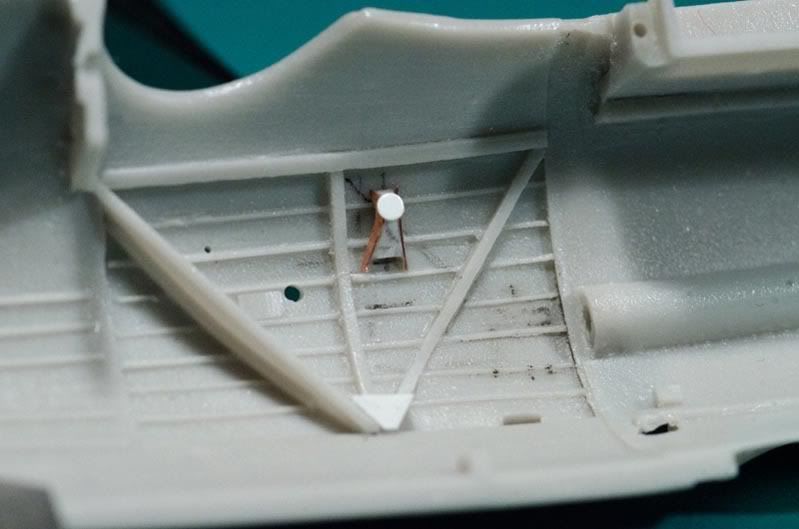

Postprzez potez » niedziela, 29 stycznia 2012, 19:58
Sie dłubie dalej...

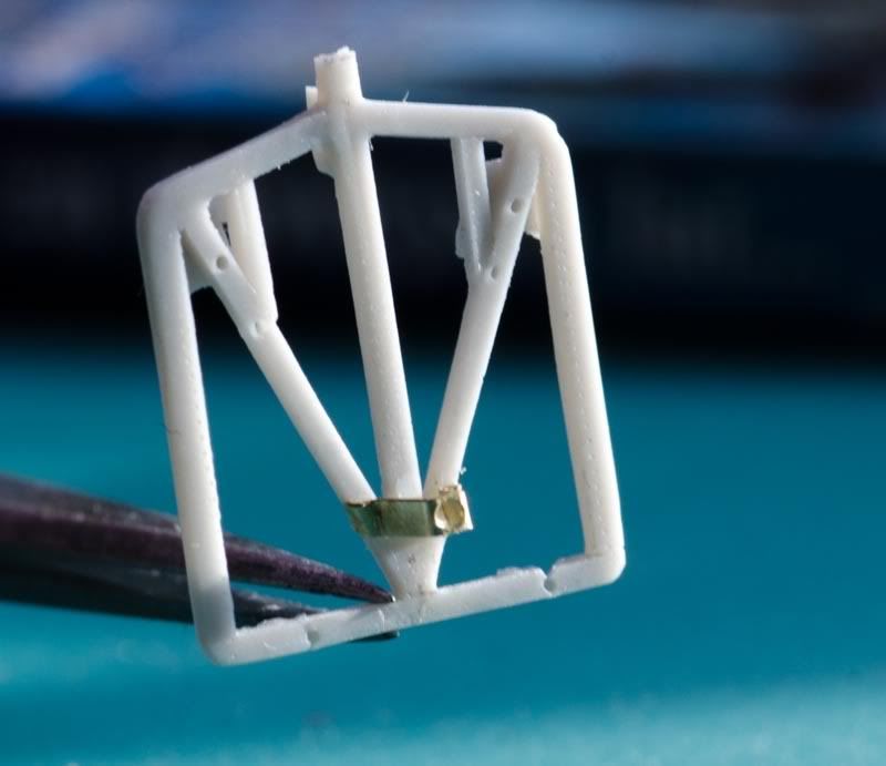

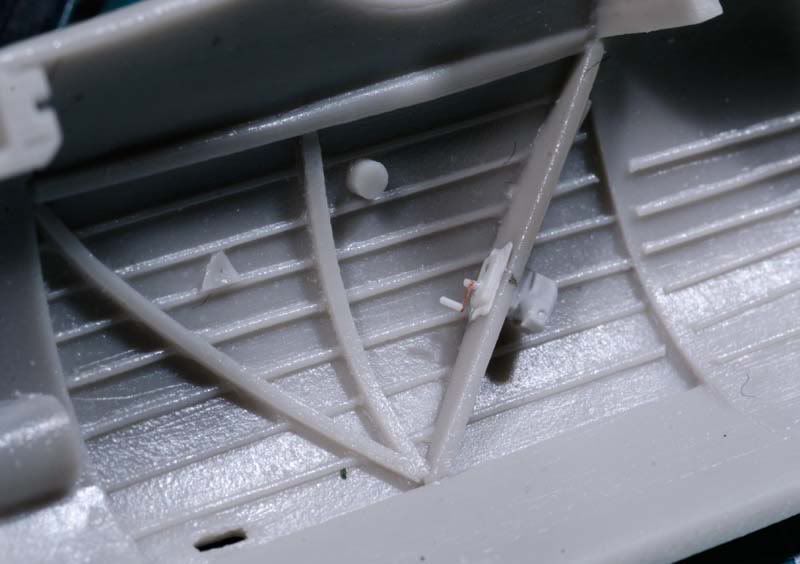

Miałem problem w paru miejscach ze zrozumieniem jak ten samolot jest zbudowany i powoli, powoli w końcu zaczynam rozumieć - chyba :?:
Po pierwsze zupelnie niezrozumiałą dla mnie była sprawa jak to jest, że stery działają, a osi napędu lotek od drążka sterowniczego i orczyka się przecinają. Odpowiedź okazała się prosta - nieprzecinają się :mrgreen:
Po prostu do kratownicy kadłuba jest zamocowany uchwyt przed orczykiem w którym osadzona jest oś drążka. No i oczywiście musiałem to zrobić, do tego musiałem przerobić od zera jeszcze raz orczyk. Tak to wygląda w częsciach - składał razem będe już po malowaniu:
zamknięcia klapek do komór z amunicją też się już pojawiły.

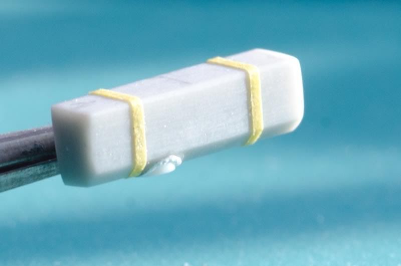

Przy okazji dorobiłem sam drążek:
oraz dopieściłem zbiornik oleju, który jest umieszczony pod tablicą przyrządów a który mi się bardzo nie podobał z pudełka:
Na koniec skończyłem czyszczenie burt kadłuba z tego czego tam nie ma 8-) a w modelu było i dorobiłem mocowanie dźwigni sterowania silnikiem:
Teraz jestem na etapie odlewania karabinów, bo nie chce mi się sklejać PARTowskich, sa dosyć upierdliwe w montażu...
Potem mocowanie karabinów i zasilanie w amunicję...ale to tak około środy będzie gotowe...
