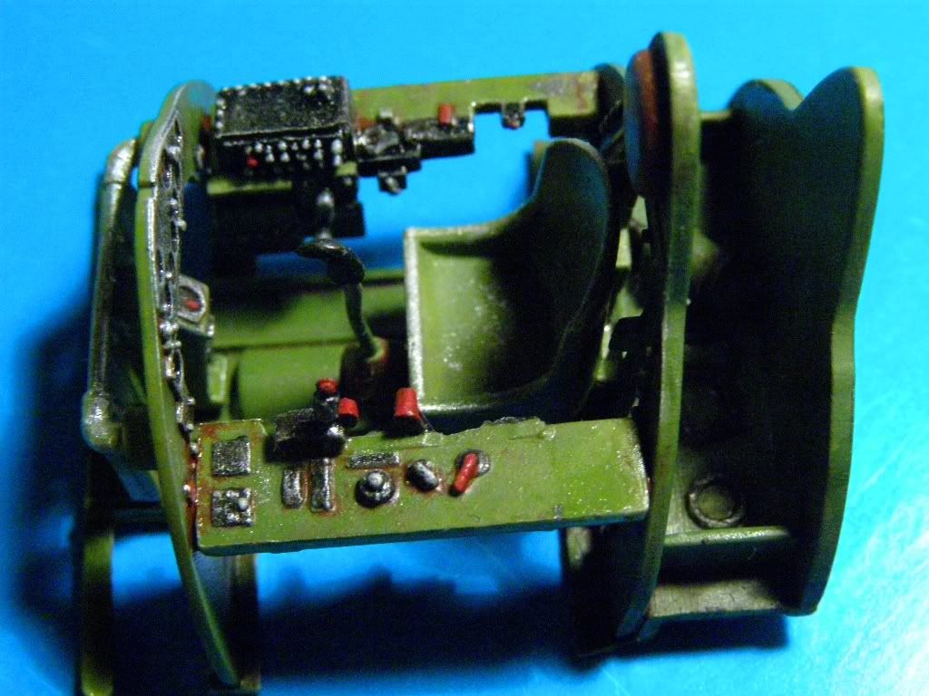

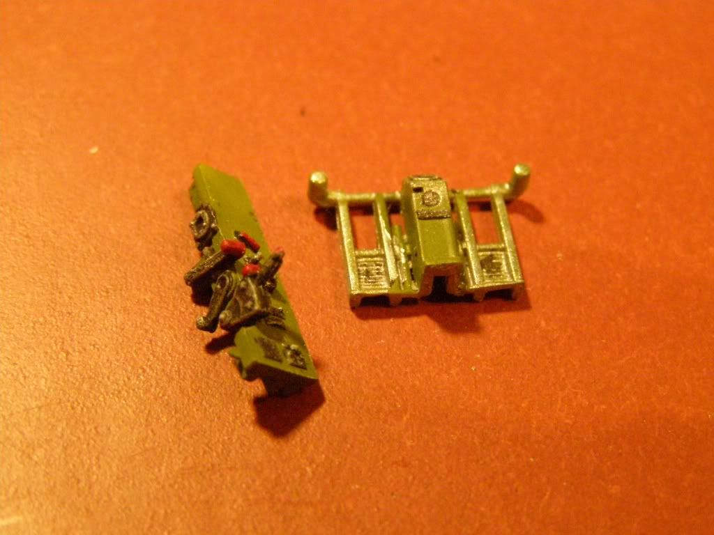

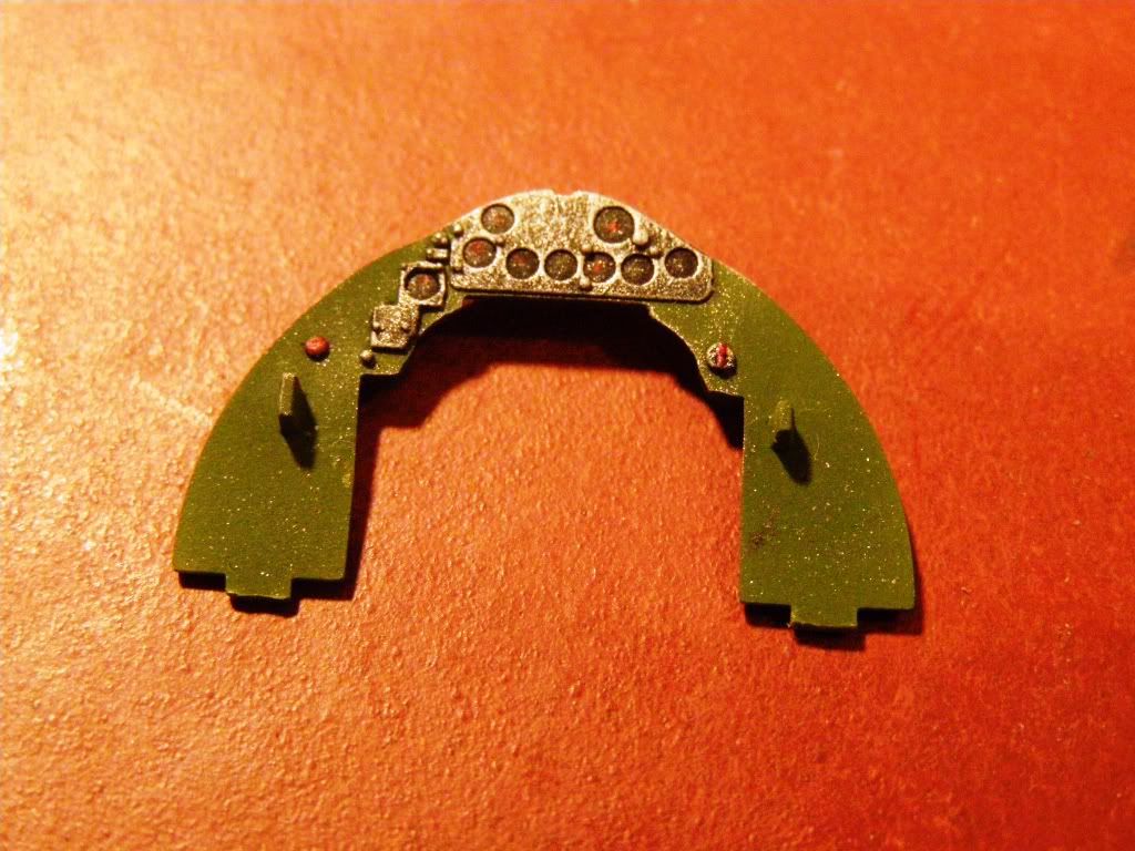

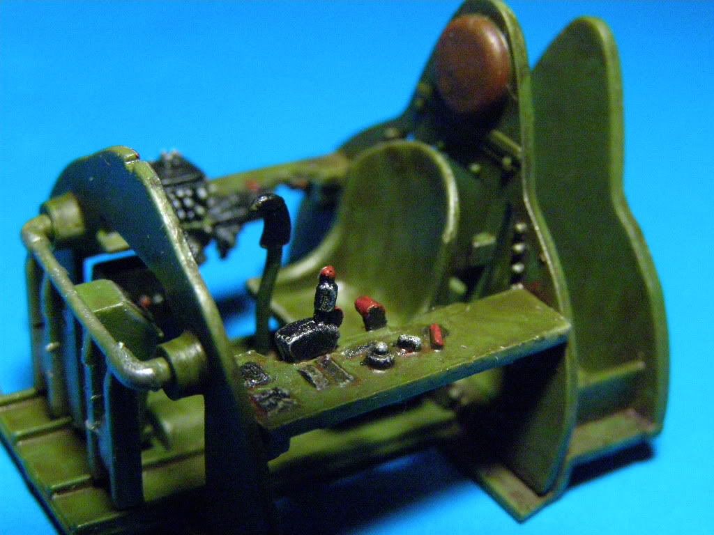

Proszę o informacje czy sposób malowania kokpitu jest odpowiedni inspirowałem się instrukcja, Monografia lotnicza AJ F4F WILDCAT oraz wątkiem http://www.pwm.org.pl/viewtopic.php?f=293&t=18684.
Będę wdzięczny za pomoc głównie czy pomysł na malowanie kokpitu dobry i każdej innej :D
Na dniach planuje dalsze malowanie detali ale zobaczymy jak wyjdzie (studia-sesja, praca).
Przepraszam za jakość zdjęć niestety sztuczne światło i nie zapowiada się okazja do robienia przy dziennym...
A teraz to co udało mi się zdziałać, malowane Pactra A74; MM 1712E, 1708E, 1749E, 1785E; pod pactrę dałem podkład Humbrola ale wydaje mi się że się nie polubimy... prawdopodobnie jako podkład będę dawał MM a humbrolki w ostateczności używał choć mogę zdanie zmienić bo model będzie w pierwszym malowaniu i jako kolor "niebieski" polecono mi Humbrola 230 którego już mam więc będę walczył.

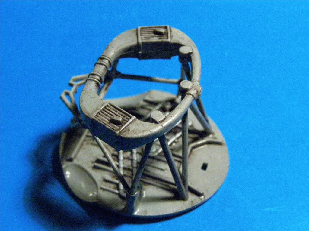

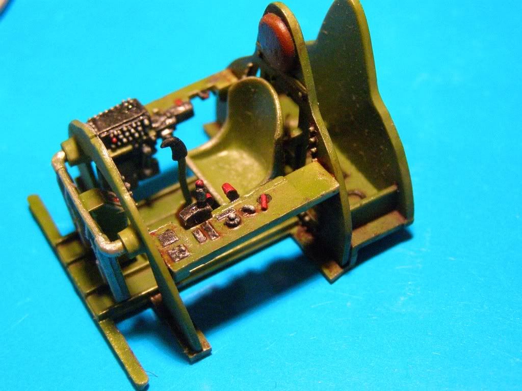

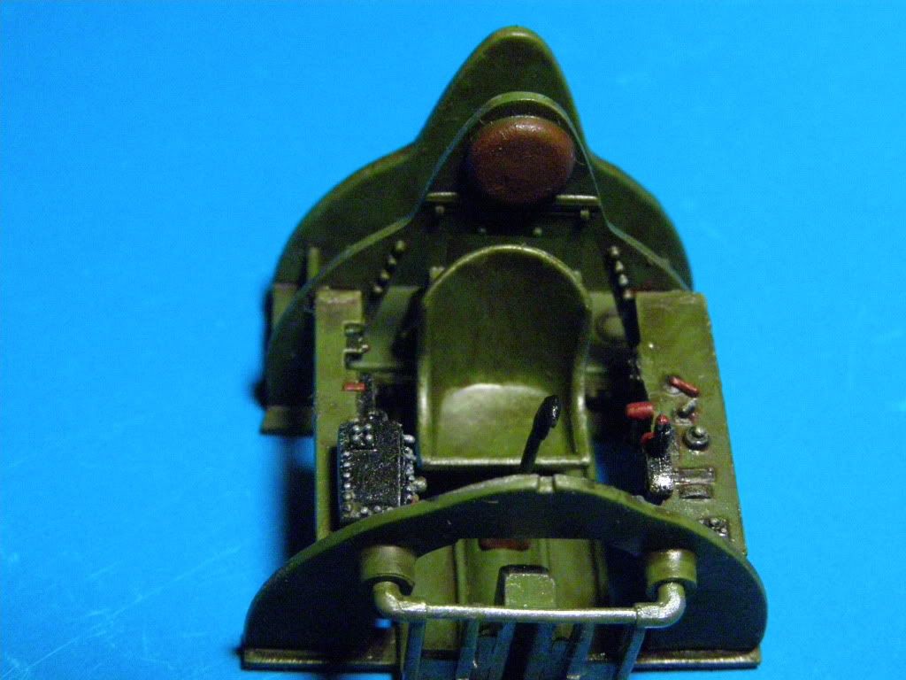

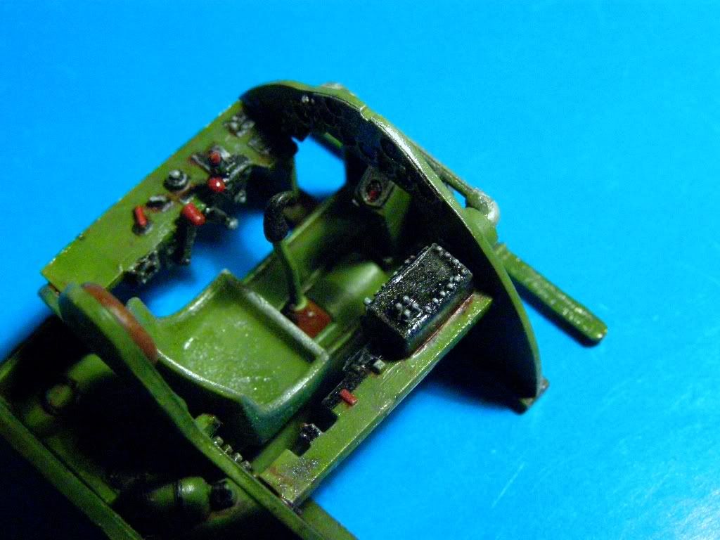

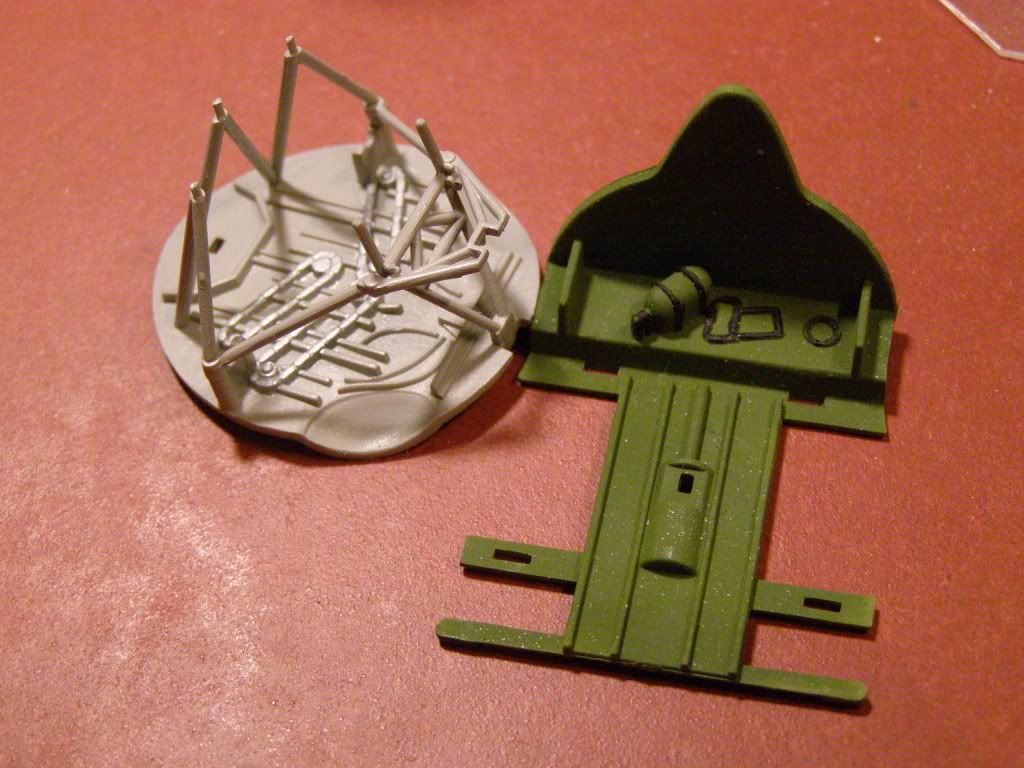

części kokpitu

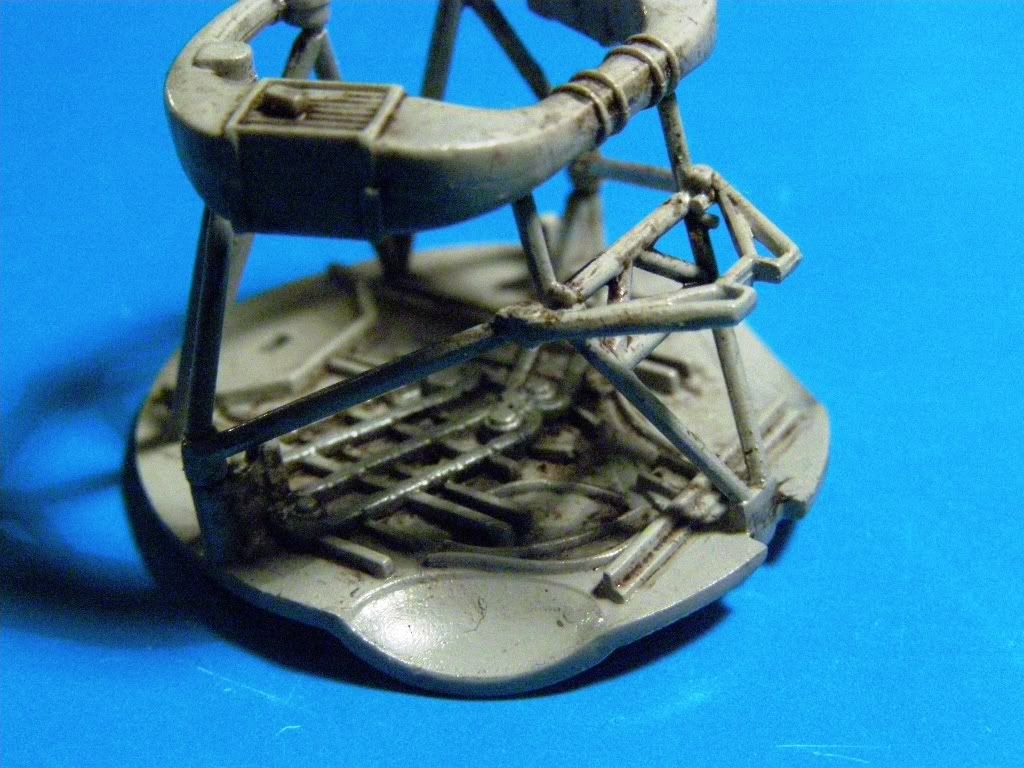

a teraz zlożone na sucho :)

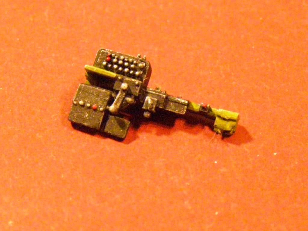

a teraz ścianki kokpitu i nie tylko
zbiorcze
i powoli razem
a na koniec bardzo wstępna przymiarka(już czuje że będzie tu "trochę" pracy)

Nie wiem czy nie jest za późno, bo zabrnąłeś już dosyć daleko, ale kolorki podawane przez Chińczyków są niestety do bani (nie ufaj im zbytnio następnym razem). Kokpit Wildcata powinien być ciemniejszy - w kolorze Bronze Green, wnętrze przedziału podwozia i wewnętrzna strona obudowy silnika jasnoszare (Grumman Grey). O kolrach amerykańskich samolotów wewnątrz wiele dowiesz się z tego artykuliku: http://www.ipmsstockholm.org/magazine/2004/01/stuff_eng_interior_colours_us.htm.

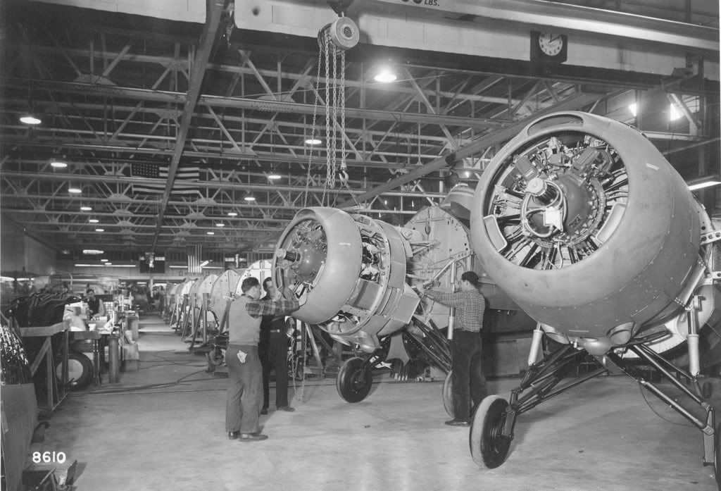

Mechanizm podwozia był zwykle w kolorze czarnym - wszystko poniżej amortyzatorów, łącznie z wewnętrzną stroną pokryw. Zdecydowałeś się już na jakieś konkretne malowanie? Najlepiej poszukać zdjęć oryginału, bo zdarzały się odstępstwa. Np. "kołpaki" kół bywały w kolorze zarówno spodu jak i góry płatowca.

Postprzez Abaddon89 » czwartek, 16 lutego 2012, 23:01

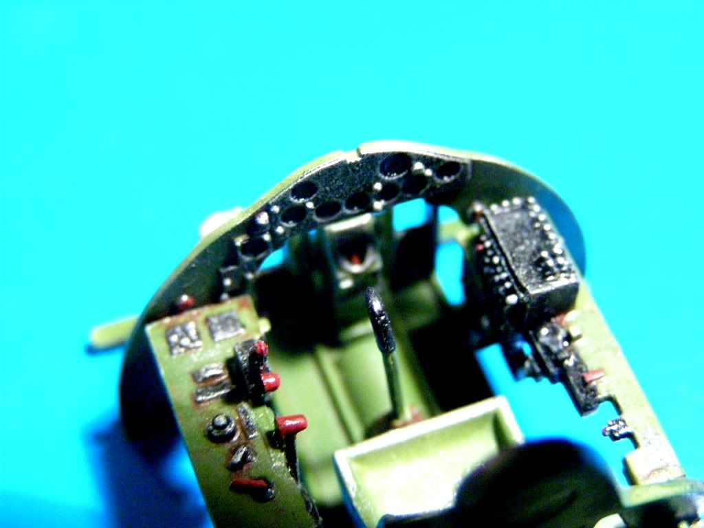

Tydzień urlopu mija a z planów modelarskich i uczelniano-projektowych prawie nic nie zrobione...

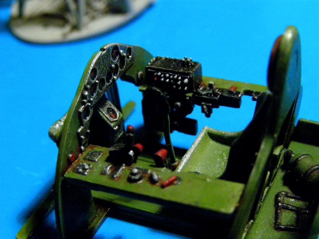

Przemalowałem przedział podwozia i silnika, nawet okazało się że posiadam odpowiedni kolor FS 36440 z palety Pactry A43 zakupiony do malowania spodnich powierzchni zgodnie z tym co podane było w monografii którą się podpieram.
Dodałem też trochę kolorków na elementy kabiny ogółem jestem raczej zadowolony poza elementem z zegarami... :( zresztą oceńcie sami.
Proszę o dalsze sugestie może uda się coś zmienić poprawić przed kolejną aktualizacją choć nie ukrywam że chciałbym żeby prace nabrały trochę tempa bo już ustawia się kolejka szczególnie po dużych zakupach w ostatnim czasie modeli, narzędzi itp. :mrgreen:

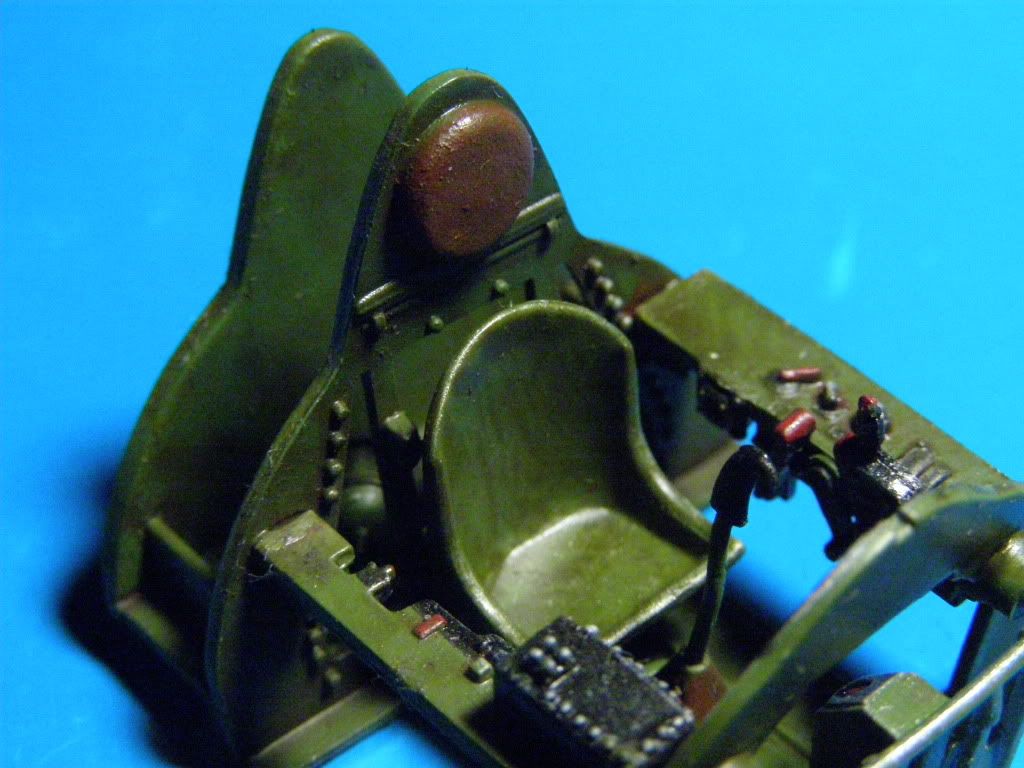

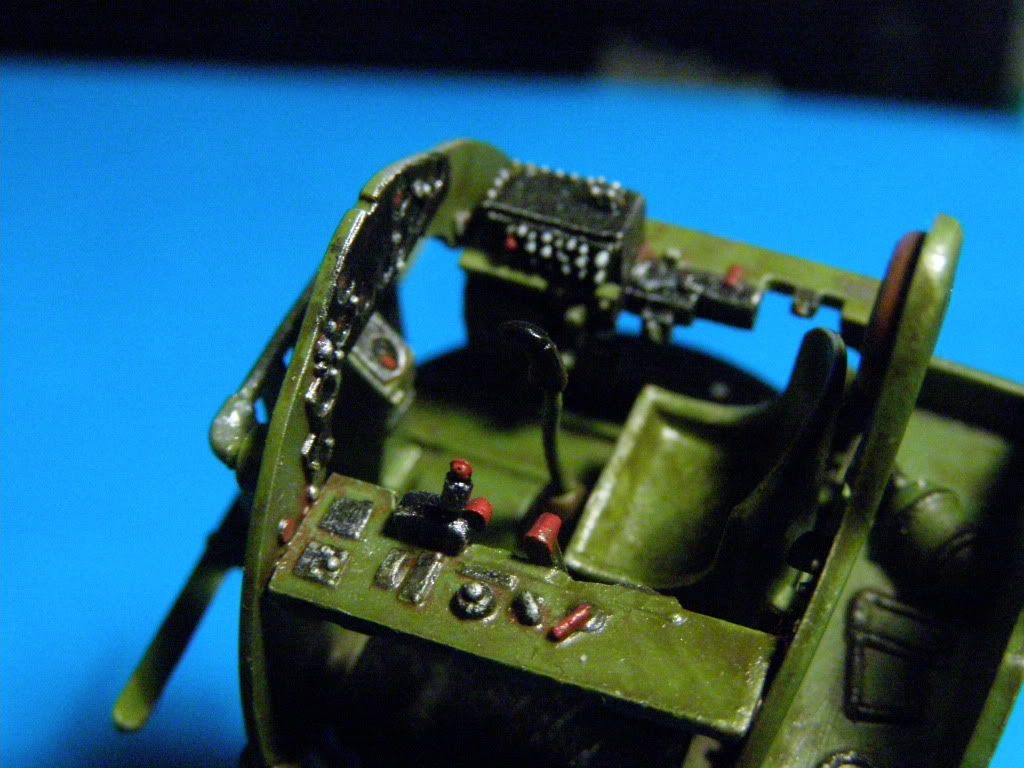

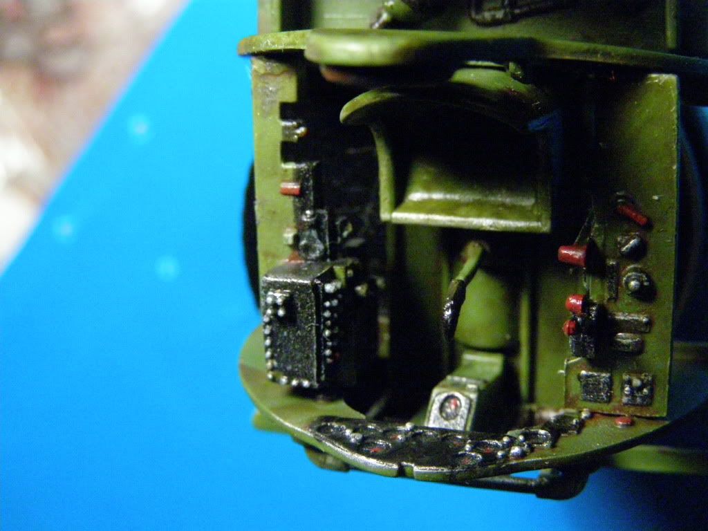

Postprzez Abaddon89 » sobota, 25 lutego 2012, 01:35

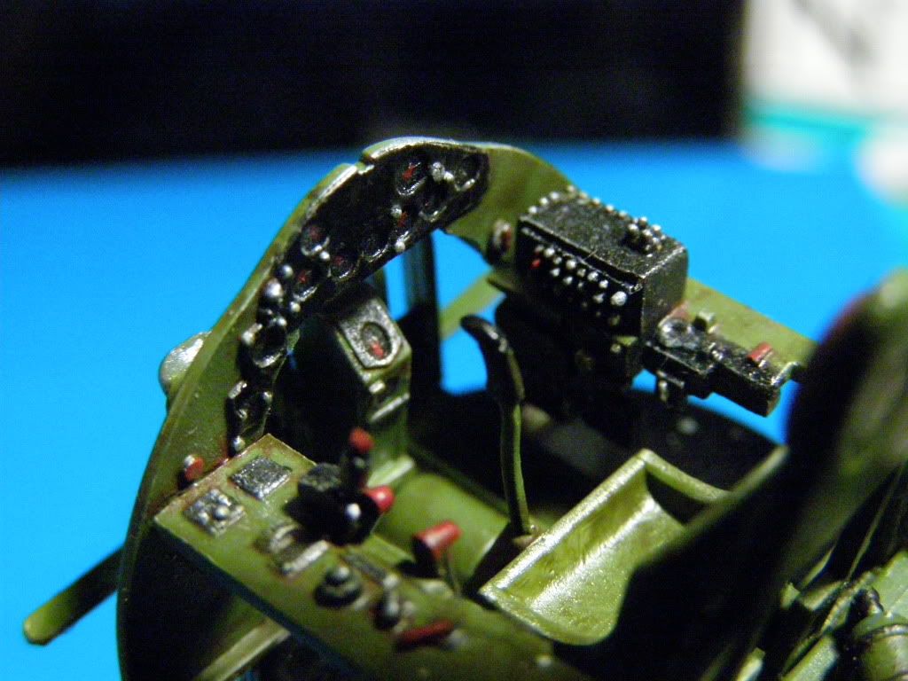

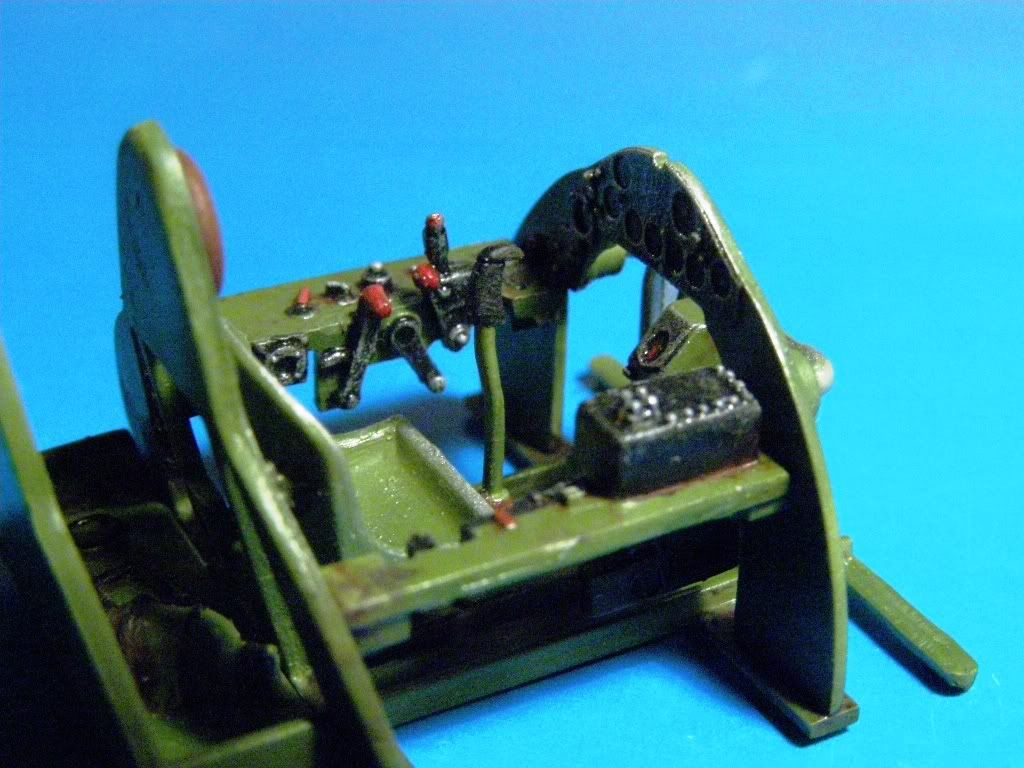

W ostatnim tygodniu udało mi się trochę popracować nad moim Wildcat'em kabina złożona pokryta sido i z washowana, teraz matowy lakier odrobina pigmentów w nogach i myślę że zamykam całość ;]
Jak na pierwszy kontak z washem jestem zadowolony (obawiałem się że bedzie gorzej) była to dobra lekcja może nawet coś z niej wyciągnę no i napewno z mniejsza obawa będę się za to brał :P
a teraz kilka zdjęć tak naprawdę pierwszy raz w trybie półautomatycznym ;o)

Postprzez michalp78 » poniedziałek, 27 lutego 2012, 10:09
Od strony technicznej, podoba mi się Twoje malowanie. Może trochę niepotrzebny ten suchy pędzel na srebrno na czarnych elementach (zwłaszcza tablicy przyrządów). Zespół intercoolerów (a na pewno same chłodnice) pomalowałbym na naturalne kolory metalu. Troszkę niestarannie obrobiłeś łączenia jego połówek (pewnie nie będzie tego widać, ale warto sprawdzić.
Na samej tablicy na czarno pomalowałbym nie tylko ten wystający panel z zegarami, ale wszystko co wystaje ponad boczne konsole:
http://farm7.staticflickr.com/6077/6049018882_0d18799f2d_o.jpg
Życzę, żeby z zewnątrz malowanie było równie udane jak w środku i powrót do modelowania przyniósł pełną satysfakcję.

Postprzez Abaddon89 » poniedziałek, 27 lutego 2012, 14:06
Niestety fuszerkę przy tym zespole intercoolerów widzę dopiero gdy zwróciłeś mi na to uwagę :oops: sprawdzę jak to wygląda przy zamknięciu na sucho całości i jeżeli nie będzie widoczne to już tak zostawię.
Z suchym pędzlem niestety chyba trochę mnie poniosło, jak dziś wrócę do domu to panel z zegarami poprawię na czarno pędzlem; myślę że wtedy będzie lepiej :)

Postprzez Abaddon89 » wtorek, 28 lutego 2012, 00:09
Jak zapowiadałem po powrocie z pracy zabrałem się za mojego Żbika jeżeli chodzi o intercoolery to przy złożeniu na sucho widać że jest to element praktycznie nie widoczny, więc pozwolę sobie zostawić tym razem w tej postaci :P Tablice pomalowałem na czarno mam nadzieję że lepiej wygląda. Na zdjęciach widać też ślady moich prób z filtrem z farb dla plastyków i benzyny do zapalniczek. Osobiście jestem mało zadowolony z efektu lub nawet wcale kolejna lekcja ;o) już wiem że powinienem jeszcze bardziej rozcieńczyć i chyba odcień powinien być jaśniejszy teraz nie wiem czy całość nie zniknie w mrokach kadłuba .
Zaczynam też powoli wycinać 0.5cal'owki z igieł 0.7.
