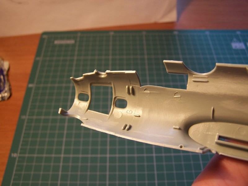

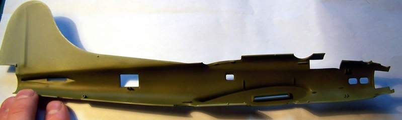

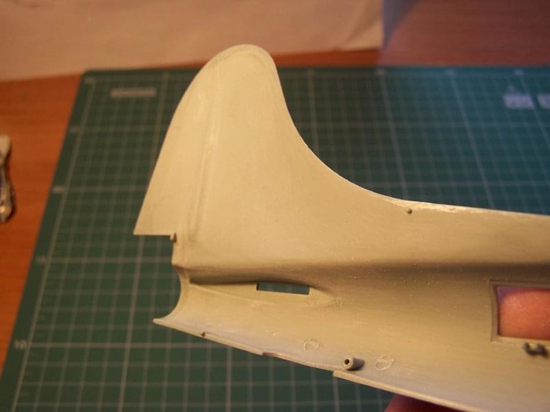

Dziś powoli zacząłem pracę nad modelem. Póki co powycinałem połówki kadłuba,
skrzydła, części wnętrza i staram się doprowadzić to do stanu używalności, bo nie
prezentowały się zbyt dobrze, ale po kilku godzinach ciężkiego machania papierem
ściernym i kilkoma kroplami szpachli zaczyna nabierać wyglądu.

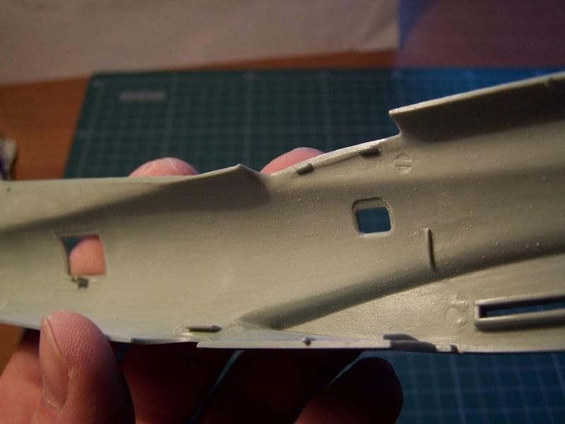

Kilka zdjęć prezentujących kadłub :

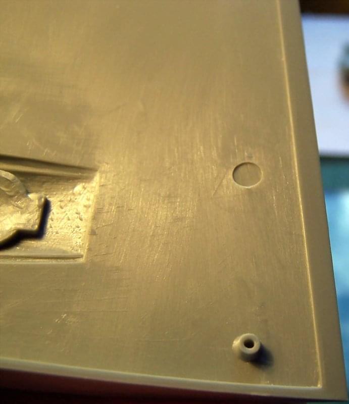

Najwięcej roboty będzie z dokończeniem (ręcznie) szlifowania wnętrza kadłuba.
Już z grubsza oszlifowałem, papierem 240, w celu usunięcia paskudnych dziur oraz
wystających oczek i innych bąbli. Ale jeszcze sporo zostało.

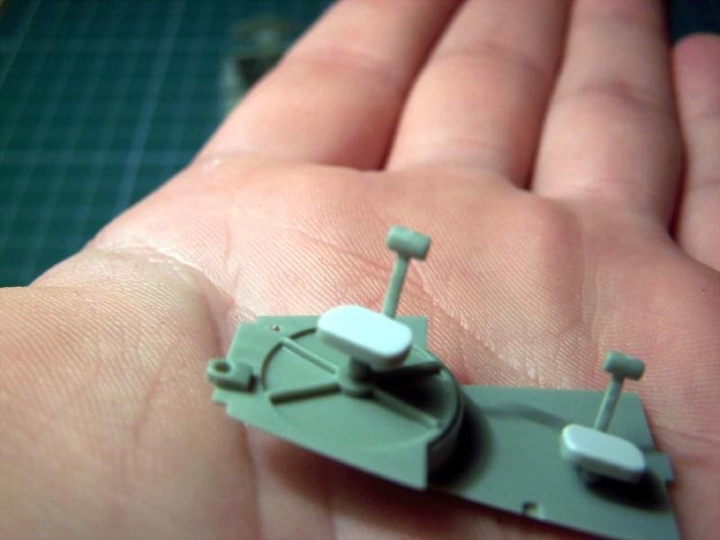

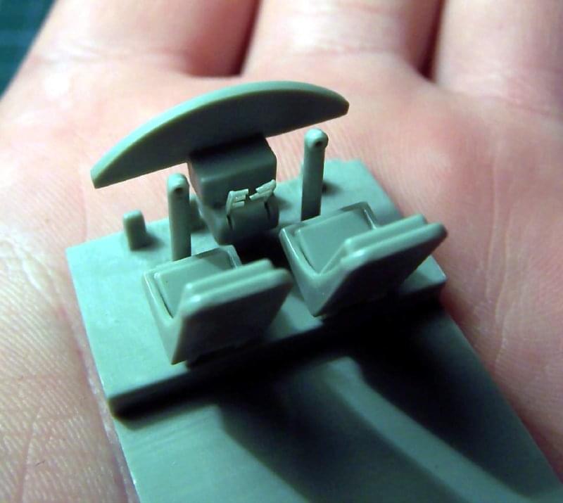

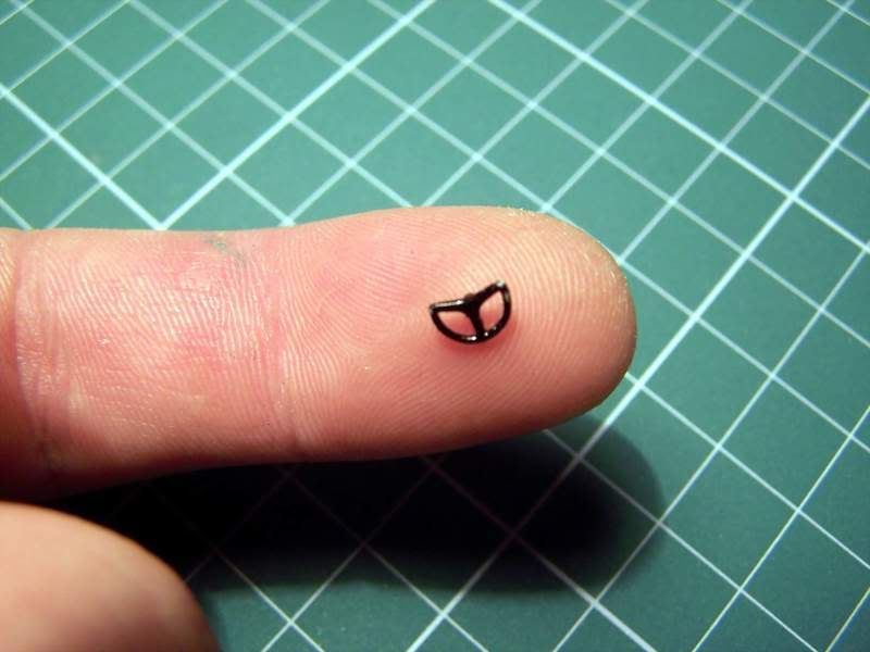

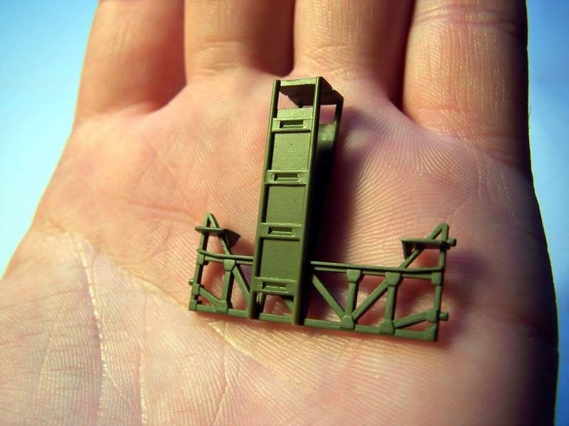

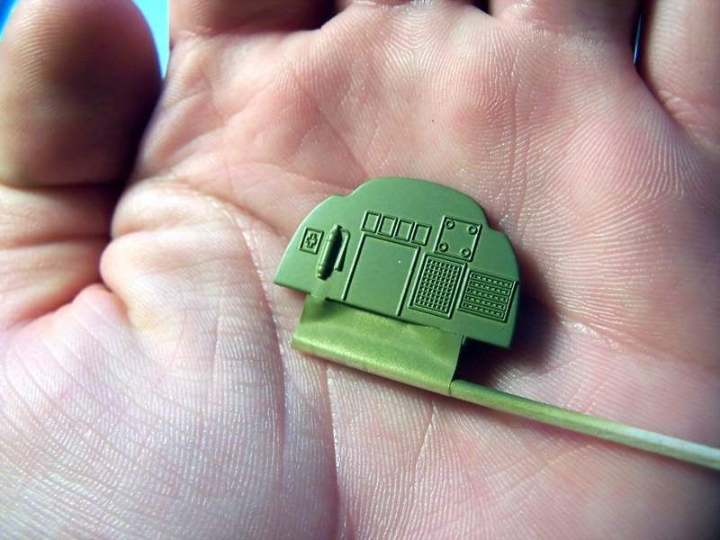

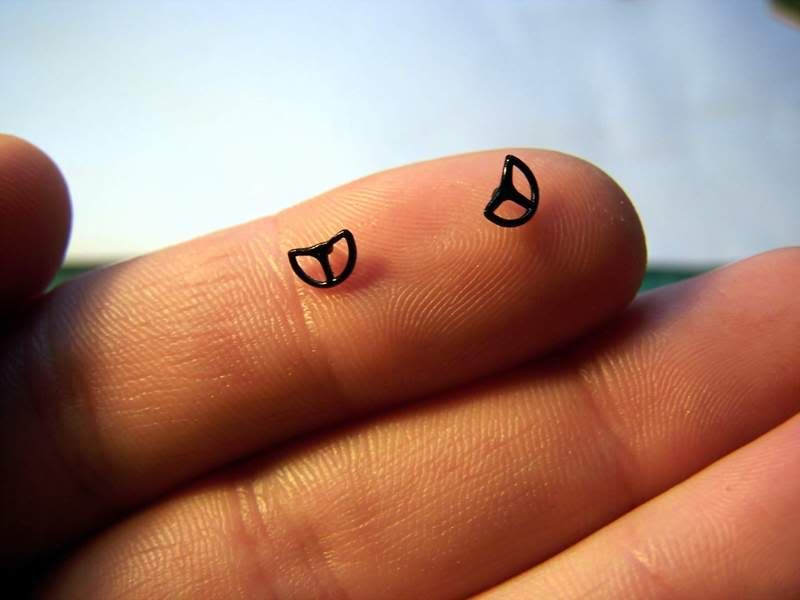

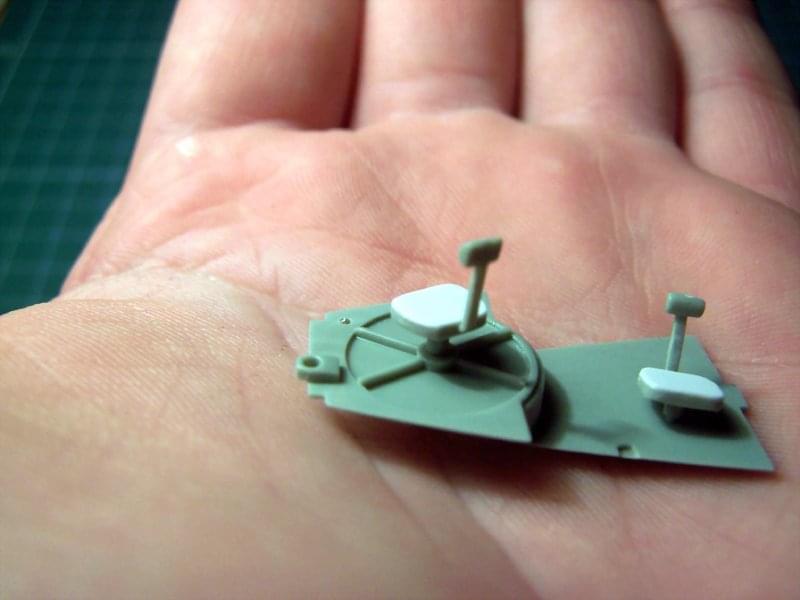

Kilka części wnętrza :

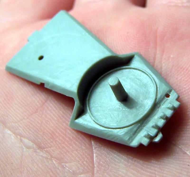

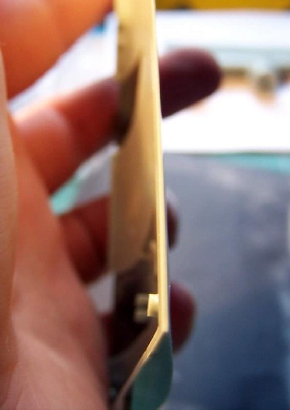

Przerobiony został przedni podest, ponieważ był za gruby i nie dało się go umieścić na
przedniej części kadłuba, nie jest jeszcze skończony, ale mniej więcej tak to wygląda :
I jeszcze kilka elementów :

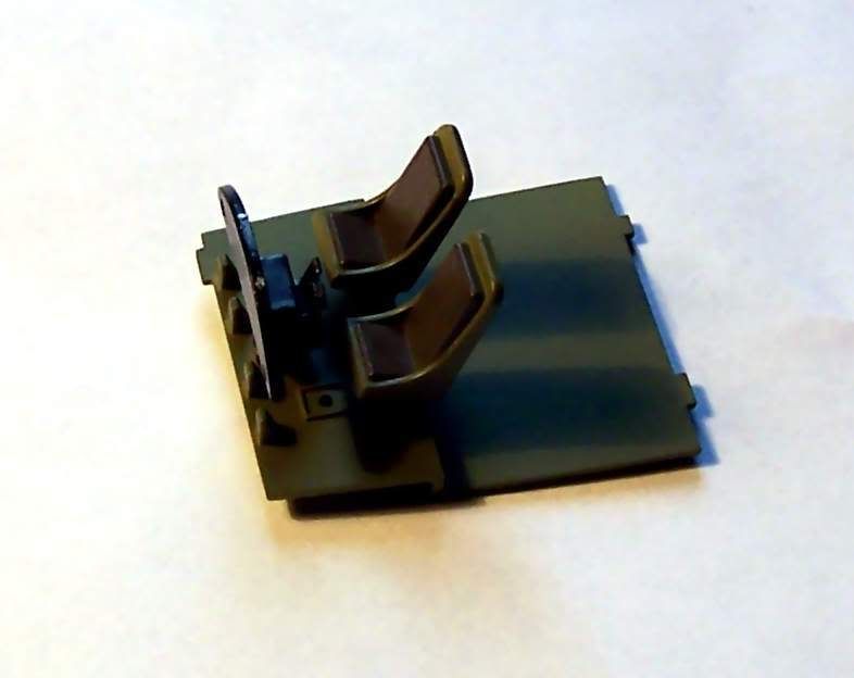

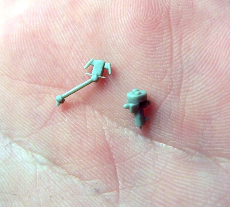

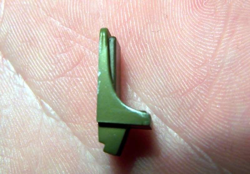

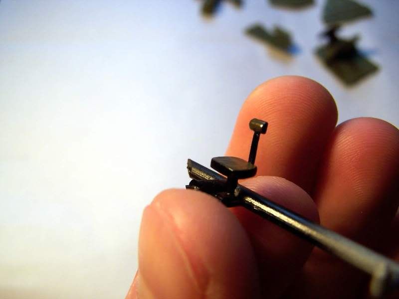

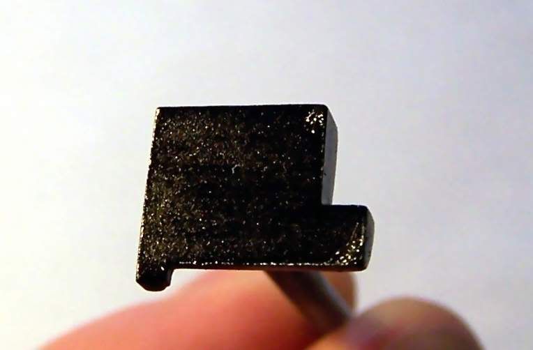

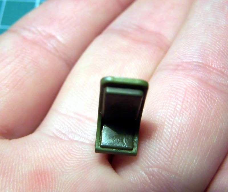

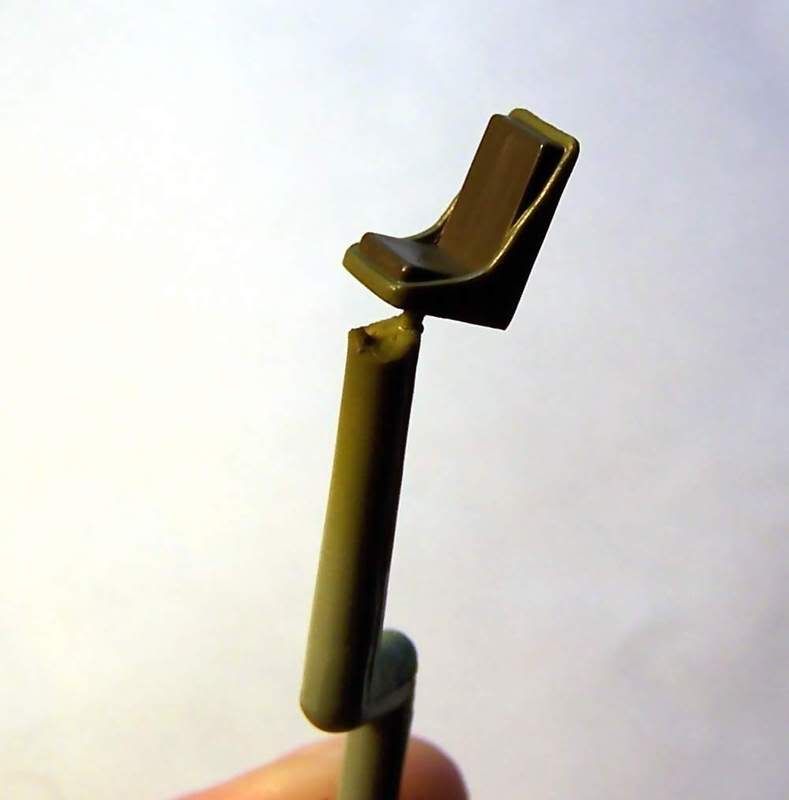

Złożone w całość foteliki z poduszeczkami :
Foteliki pilotów, oraz kilka innych detali, również przygotowane do podkładowania :

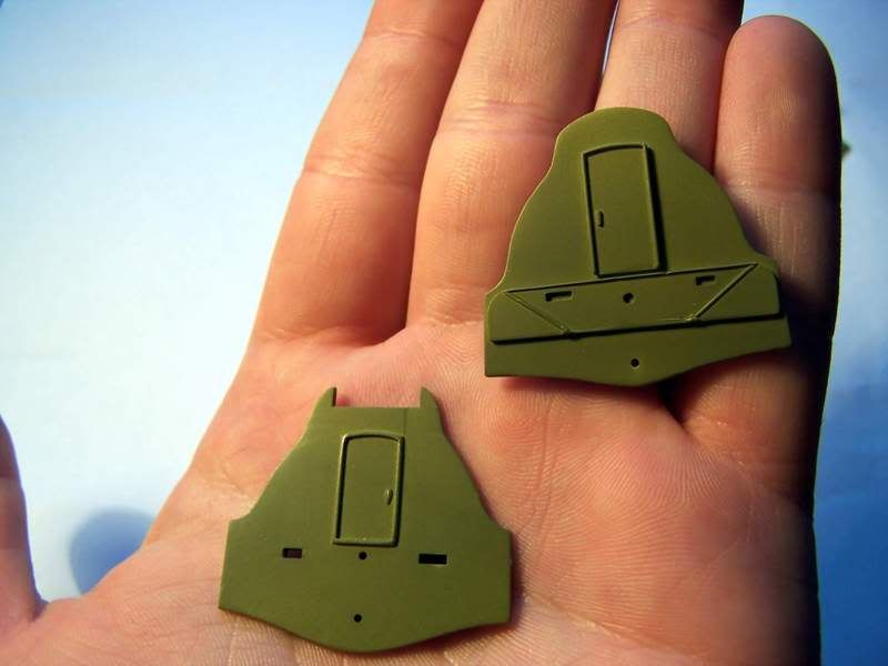

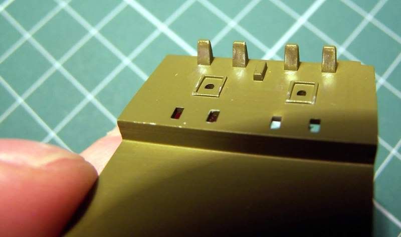

Oczywiście nie mogłem się powstrzymać i musiałem coś przerobić, mam nadzieję, że nie
zostanę zdyskwalifikowany, ponieważ wszystko czego używałem, było dodane do modelu
przez producenta. Chodzi mi tu o wyjście z przedziału bombowego do pomieszczenia nawigatora :

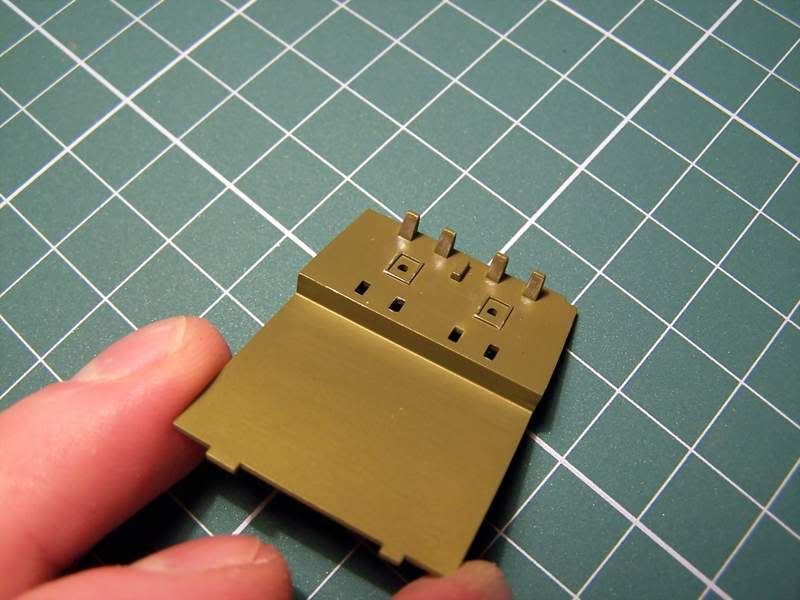

Tak wygląda po przeróbce, użyłem do tego elementu dołączonego do wypraski A nr.43 :
A tak wygląda cała gromadka elementów dziś robionych :

A co to tam za drzwi naklejone? Niewolno, niewolno - pójdzie do oceny w OPEN!

Niby są to drzwi z maluśkiego kawałka polistyrenu.
A czy jak je wytnę z elementu, który jest w tym zestawie, to dalej będę w open,
czy zostanę w standard ?
wygląda tak :
Jarosław Rzemiński
xenomorph
Posty: 1641
Lokalizacja: Olsztyn
Re: Boeing B-17G - Academy - 1:72 Standard
Postprzez wojtek_fajga » poniedziałek, 18 lutego 2008, 23:05
Jeśli nie ma ich w zestawie i instrukcji jako element, to nie wolno. Jeśli chcesz je koniecznie zaznaczyć, to wydrap jak linie podziału blach - wtedy się łapią na klasę standard.

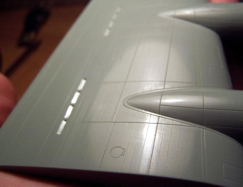

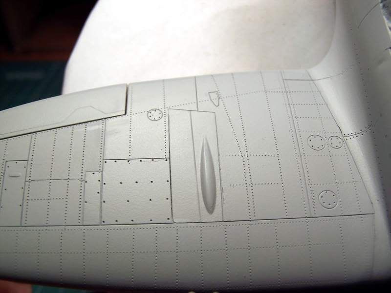

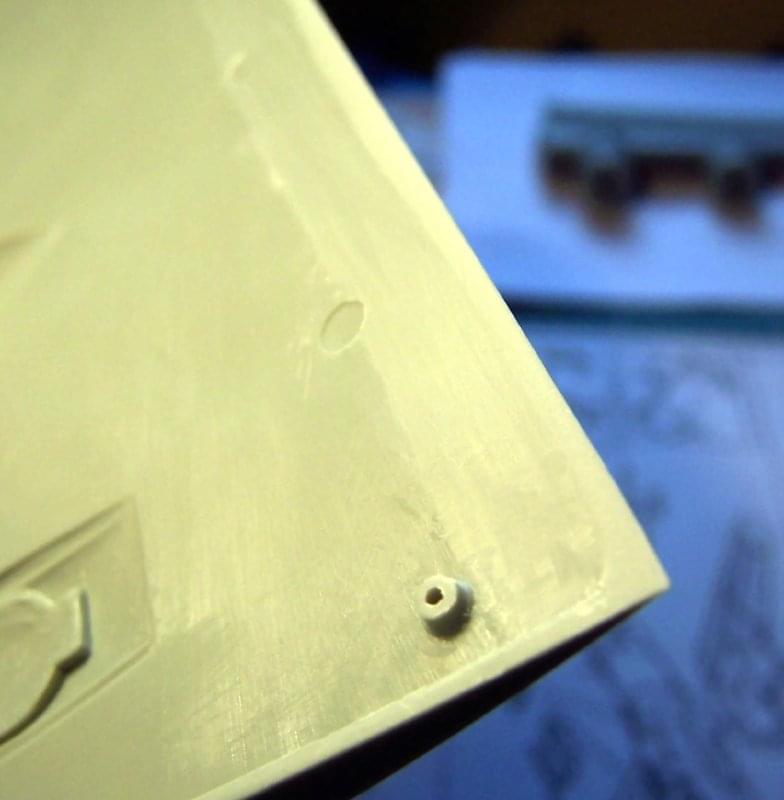

Bardzo szybko leci czas, kiedy jestem pochłonięty robieniem wstępnych linii nitowania.
I tu pojawia się moje pytanie do braci lotniczej, czy tak jak robię jest dobrze, czy może
zrobić to jakoś inaczej?
Jest to niestety skala 1:72, więc za dużo pobawić się nie można, bo ciężko zrobić mniejsze
odstępy, ponieważ wszystko się zleje. Ale udało mi się zrobić, wzorując się na zdjęciu prawdziwej
maszyny, taką samą ilość rzędów nitów. I tak, wzdłuż skrzydła robiłem małe odstępy
około 2mm. natomiast w szerz są to odstępy 6mm., tak aby zmieściły się po dziewięć
rzędów nitów na danym kawałku. Oto kilka zdjęć, jeszcze nie skończonych rzędów,
bo właśnie czekam na jakąś konstruktywną opinię i radę.

Postprzez wojtek_fajga » wtorek, 19 lutego 2008, 19:34
Bardzo ciekawa technika z tym wstępnym zaznaczaniem linii nitów poprzez zadrapania...
Zazwyczaj linie po których będę prowadził nity zaznaczam przy pomocy cienkiego foliopisu. Są wtedy lepiej widoczna, a jeśli jakaś siła skręci rękę nie w tę stronę co trzeba, to można taką linię zmyć spirytusem i narysować od nowa.

Właściwie, to mocno nad tym się zastanawiam. Ponieważ będę robił pierwszy raz nitowanie,
tym bardziej oklejanie folią aluminiową. :roll:
Ze wszystkich prób jakie wykonałem, faktycznie najładniej nitowanie wychodzi po położeniu
folii, ale nie da się już naprawić ewentualnych błędów, więc chcę najpierw zrobić delikatne ślady
rzędów, po których później będę jeździł nitowadłem. Widziałem Wojtku, że oklejałeś już model,

Moje doświadczenia z oklejaniem folią opiszę tutaj, może jeszcze ktoś z nich skorzysta.
Moim zdaniem nitowanie lepiej jest nanosić po położeniu folii. Nity są wtedy delikatniejsze i nie trzeba używać zbyt dużo siły, aby je wygnieść. Problem z poprawieniem błędnie lub krzywo poprowadzonych linii nitów jest podobny jak przy nitowaniu po plastiku. Trzeba po prostu zerwać folię z panela, przeszlifować i ponownie nakleić i nanieść nitowanie.
W mojej ocenie lepiej jest nanosić klej nie na folię, ale na model i na to naklejać folię. Głównym problemem jakościowym przy kładzeniu folii był kurz, który dostawał się między powierzchnię modelu, a folię. Z tego powodu dobrze jest kłaść folię osobno na poszczególne panele. Zdażało się, że niektóre panele pokrywałem folią i zrywałem nawet trzykrotnie właśnie ze względu na drobinki kurzu. Przy tej operacji warto obracać folię o 90 stopni na sąsiednich panelach, co spowoduje, że światło będzie się inaczej odbijało, wzmocni efekt osobnych paneli. Podobnie postępowałem z różnymi klapkami, wziernikami itp. wewnątrz paneli.
Model warto podzielić na jakieś moduły (np. osobno kadłub i skrzydła) i oklejać je osobno. Folia jest dosyć delikatna i łatwo ją uszkodzić przez zadarcie lub porysowanie.

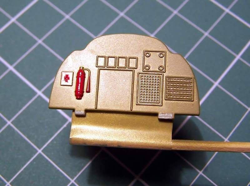

Tym razem zajmowałem się już tylko wnętrzem, aby wszystko było przygotowane, do
delikatnego zużywania. I tu mam malutki problem, ponieważ to będzie mój pierwszy raz.
Dokończyć muszę wszystkie części prezentowane na zdjęciach, kilka wymaga małej poprawki,
ale szczególną uwagę muszę zwrócić na bomby, które potrzebują szpachli, dużo szpachli...
Co do kolorków, to wszystko zostało pomalowane podkładem ze słoiczka Gunze 1200.
Kolejna warstwa, to Gunze 159 super silver także na wszystkie elementy.
Boki kadłuba, podłogi, ścianki działowe, przedział bombowy wraz z urządzeniem spustowym
oraz kilka innych małych elementów pomalowana Gunze 351 Zink-Chromate Type I.
Skórzane obicia foteli to Gunze H 52 Olive Drab. Elementy czarne Tamiya X-1 Black.
Miłego oglądania.

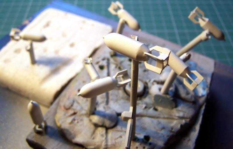

Bomby na razie w podkładzie Gunze 1000 White:

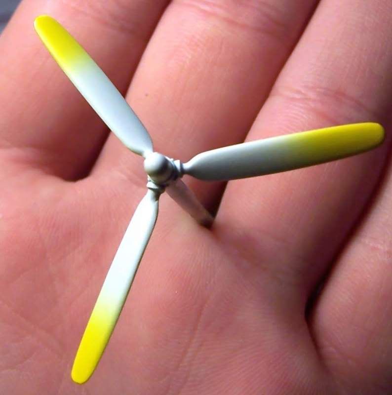

Wszystkie pomalowane już elementy dostały leciutkie postarzenie, ale nie mogłem więcej
zdjęć zrobić, bo aparat zgłodniał, więc sobie ładuje teraz energię.

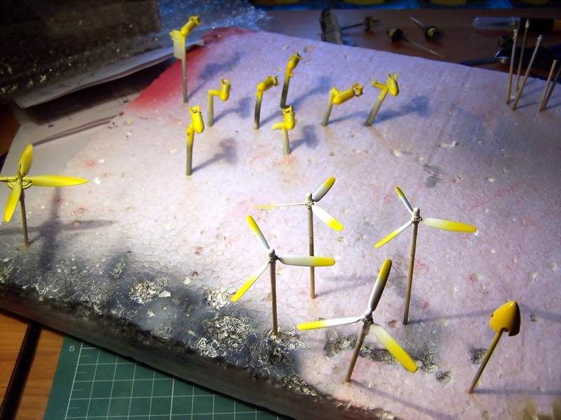

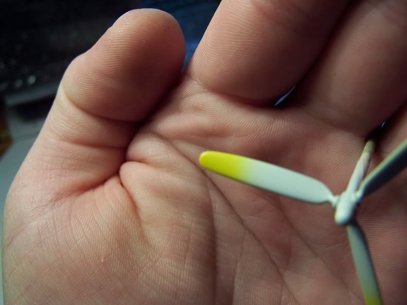

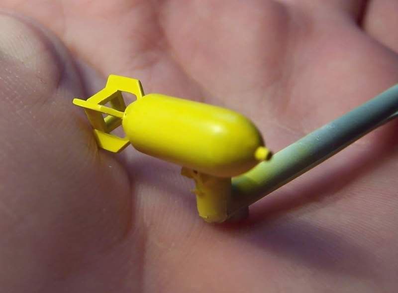

Pomalowane zostały również bomby, na śliczny żółty kolorek Tamiya, razem zresztą
ze śmigłami, których przygotowanie zajęło mi pół dnia. Aż ta skala mikro...
I tak z rozpędu, pomalowałem również podkładem Gunze ze słoiczka, rozcieńczonym
1:1 Spitfire Mk.VII od ICM, który gdzieś tam wcześniej śmignął w warsztacie Mustanga.
To na razie wszystko w temacie a...b...c...d...znaczy Be-siedemnastki 8-)
