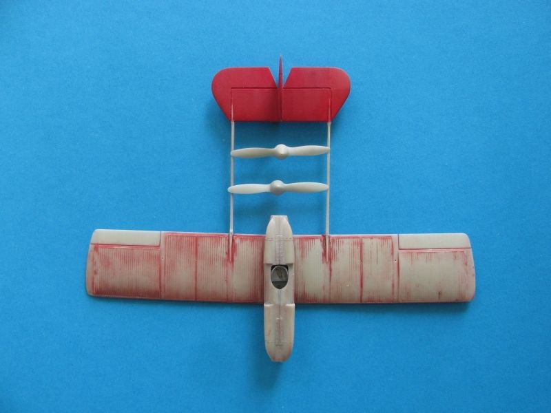

Jak można się domyślić, takie dziwadło jak Savoia-marchetti S.65 leży w kręgu moich zainteresowań, jakoś jednak nie było okazji kupić modelu tego samolotu, choć produkuje go rodzima Karaya. Ku swemu zdumieniu, ujrzałem że jeden z Kolegów sprzedaje ten model w stanie mocno zaawansowanym, a cenie atrakcyjnej. Widocznie model nieźle musiał dopiec wykonawcy. Doszedłem do wniosku, że jestem w stanie go zreanimować, a odpadły mi te najmniej lubiane momenty, jak wycinanie z wlewek, szlifowanie, szpachlowanie itd., więc go kupiłem. Mam nadzieję, że pech nie przejdzie na mnie.
Wyglądał jak na obrazku
Bez pudełka, za to z całą kalkomanią. To dobrze, bo uprzednio naniesione oznaczenia uległy uszkodzeniu.
Trochę będzie do poprawienia:

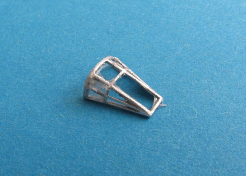

Kabinka jest jedyna w swoim rodzaju- żywiczne żebrowanie, które sobie trzeba dowolnie oszklić.
Kadłuba już nie rozkleję, ale spróbuję jednak trochę ubarwić wnętrze

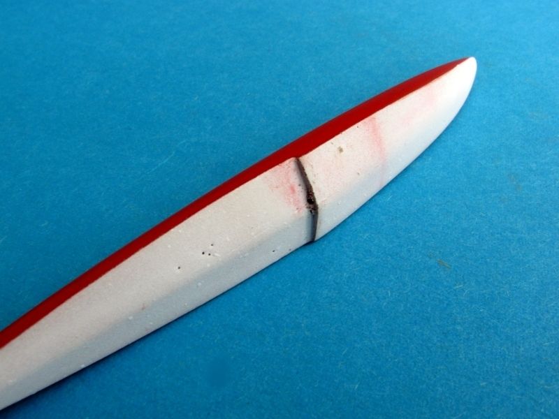

Największy problem wiąże się jednak właśnie z kadłubem. Nie ma przewidzianych silników lub czegokolwiek innego, i kadłub prześwieca na wylot
Znalazłem i na to sposób. Wywierciłem dziury w miejscach na kołpaki śmigieł:

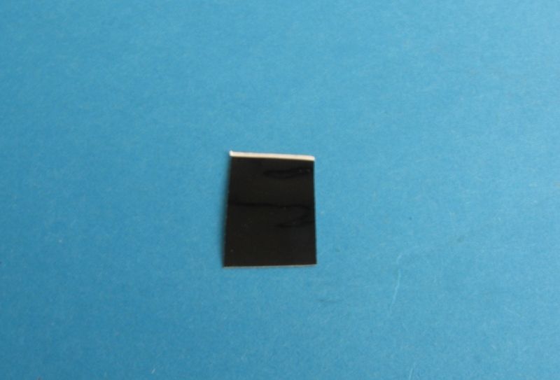

wyciąłem dwa paski czarnej folii, odpowiadającej wymiarami:
zwinąłem je w rurki, wsunąłem w otwory, pozwoliłem im się rozwinąć we wnętrzu kadłuba, a na koniec ufiksowałem kropelką Superglue. Problem rozwiązany:

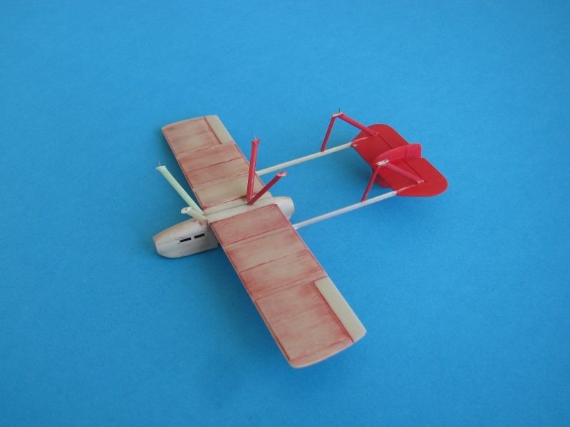

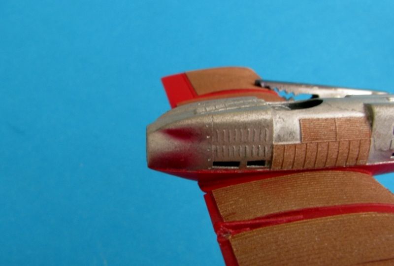

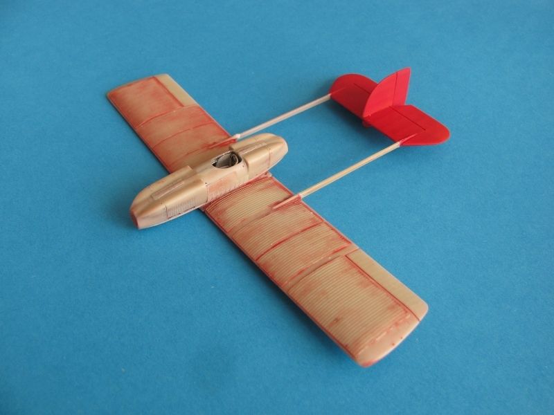

Miałem nie zmywać farby, ale po głębszej ocenie- zrobiłem to.
Dzięki uprzejmości firmy Karaya, otrzymałem brakujące wsporniki, mogłem więc przymocować ogonek. Wywierciłem też otwory na naciągi.

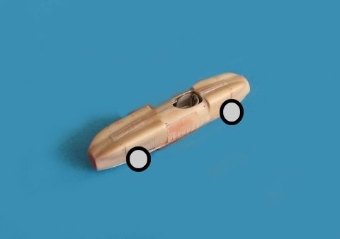

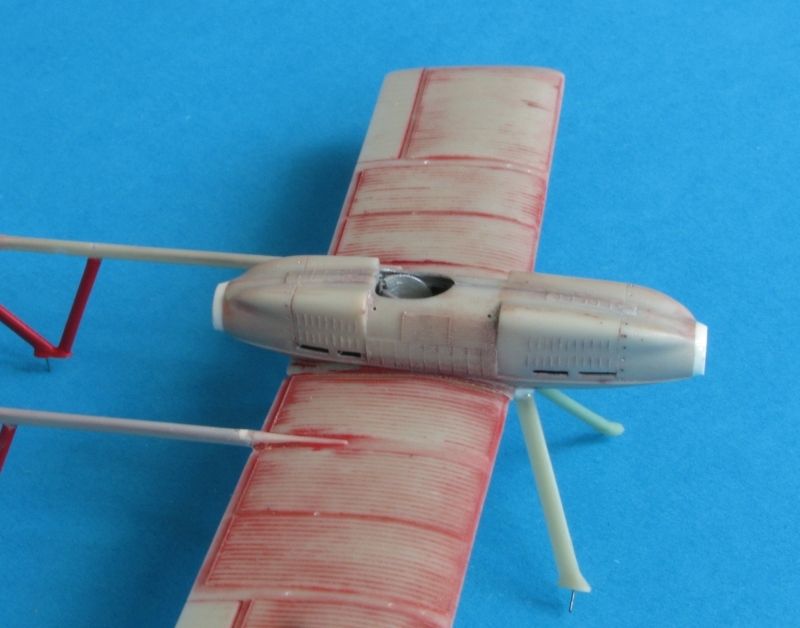

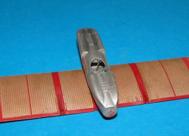

Postprzez piotr dmitruk » niedziela, 24 czerwca 2012, 00:19
Marcinie, chyba jesteś trochę niesprawiedliwy. Dla mnie gondola przypomina ówczesne wyścigówki Alfa Romeo, a nabierze jeszcze smukłości, jak dokleję kołpaki śmigieł. Reszta to już kwestia przyjętego układu silników.
Zrobiłem taki mały myk:
Przy okazji zauważyłem, że śmigła są zbyt duże.
Posty: 10562

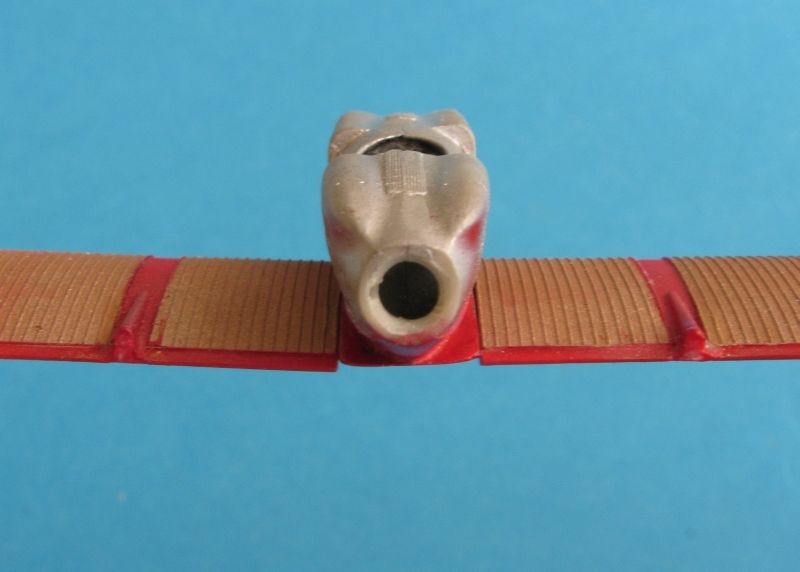

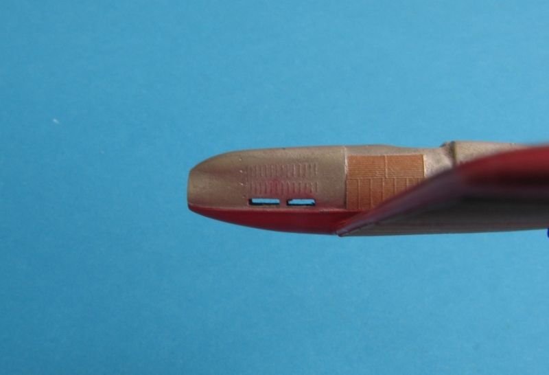

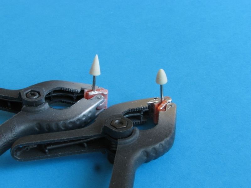

Postprzez piotr dmitruk » czwartek, 28 czerwca 2012, 00:21
spiton napisał(a):Ciekawe jak się czuł pilot siedząc pomiędzy takimi potężnymi silnikami.
Pewnie było mu ciepło. Ogromnej powierzchni chłodnic starczało tylko dla jednego silnika na pełnej mocy, dlatego nie odniósł sukcesów.
Jak zwykle oszałamiający postęp.

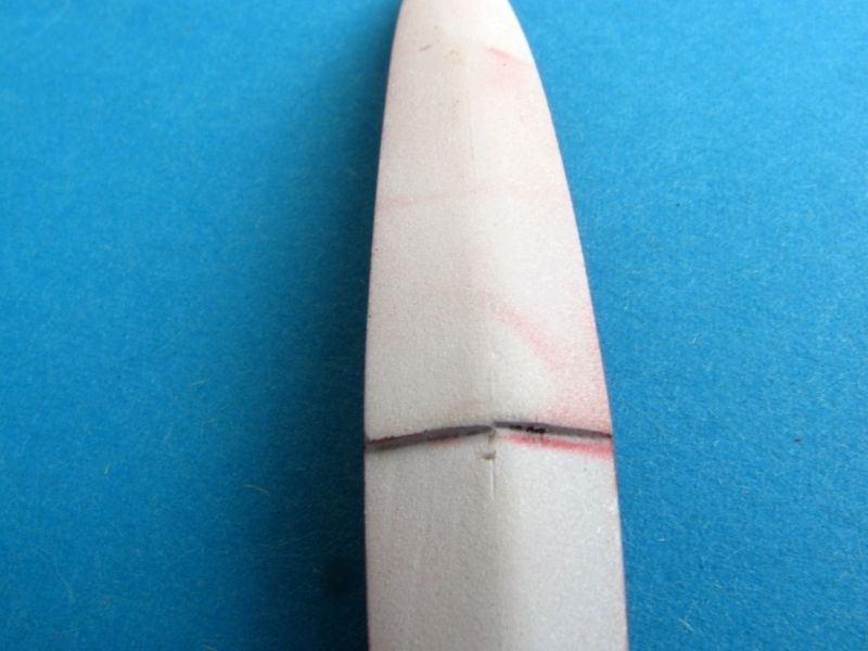

Okazało się, że gondola jest za krótka, m.in. w częściach między osłonami głowic, a kołpakami śmigieł. Same kołpaki są zbyt szerokie, a tylny jest za mało stożkowaty (kłaniają się "dokładne" stare plany). Dołożyłem więc wstawki, a kołpaki obtoczyłem na mojej podręcznej obrabiarce CNC słynnej marki Dremel.
Posty: 10562

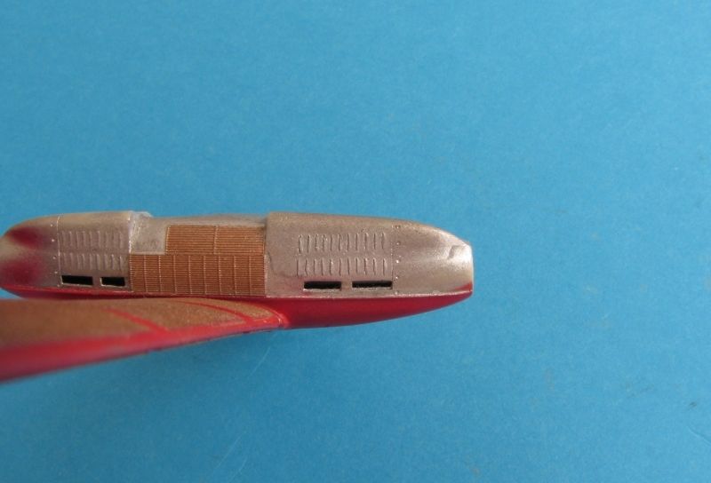

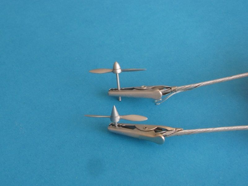

Re: Savoia-marchetti S.65- reanimacja, Karaya, 1:72

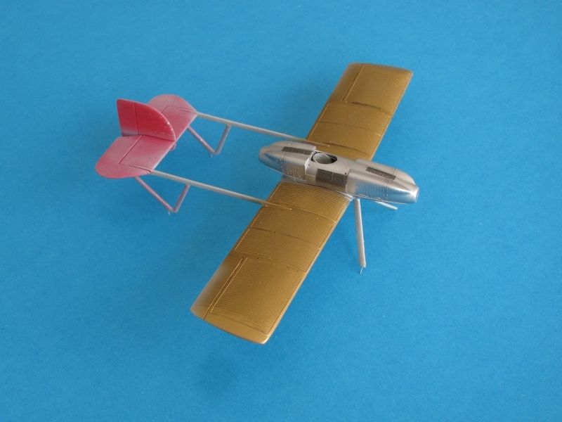

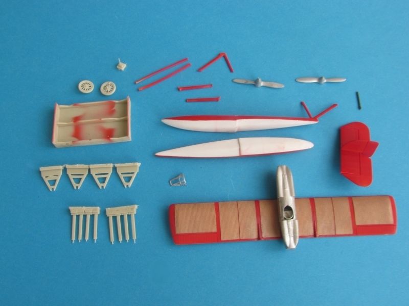

Postprzez piotr dmitruk » wtorek, 3 lipca 2012, 10:21
Mój złociutki...
Teraz będzie zabawy z maskowaniem.

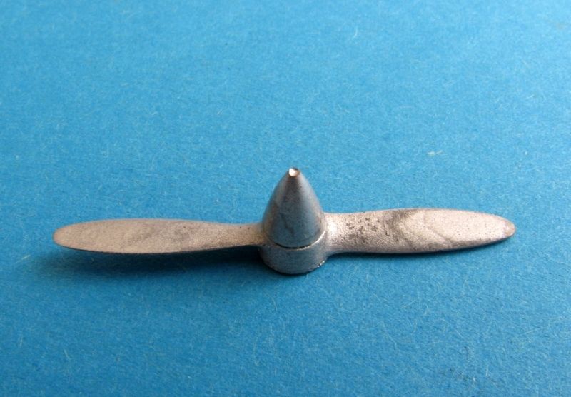

Zrobiłem też śmigła.
