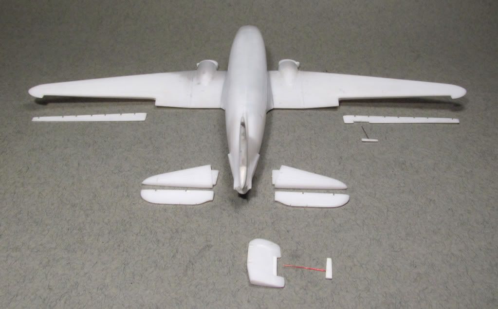

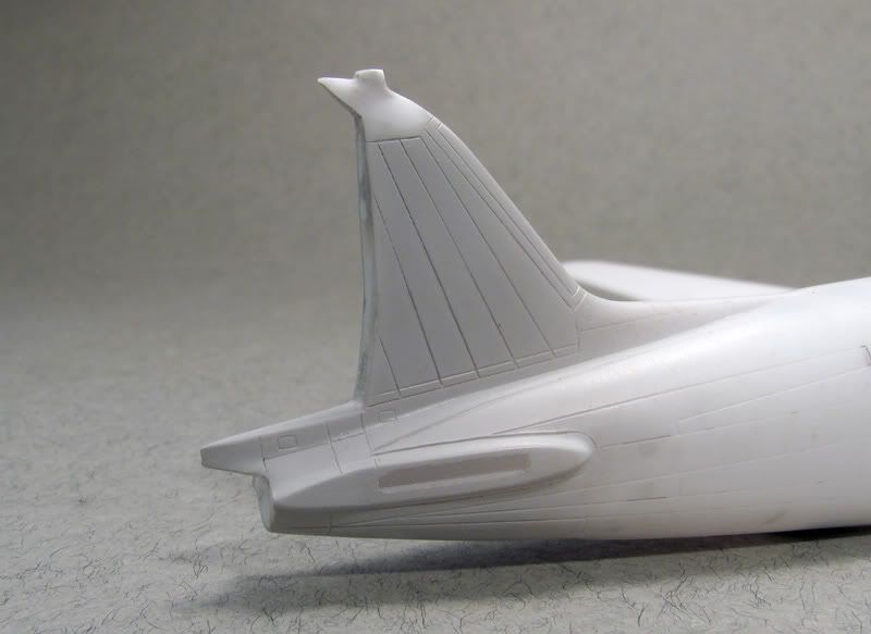

Posypały się już pierwsze wióry:

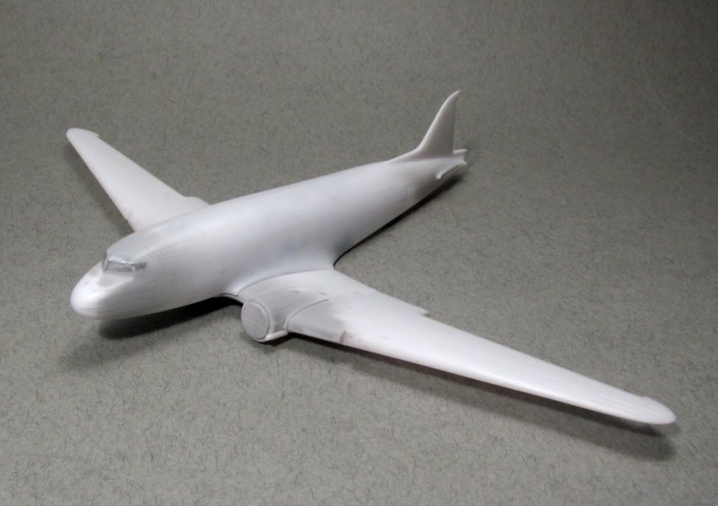

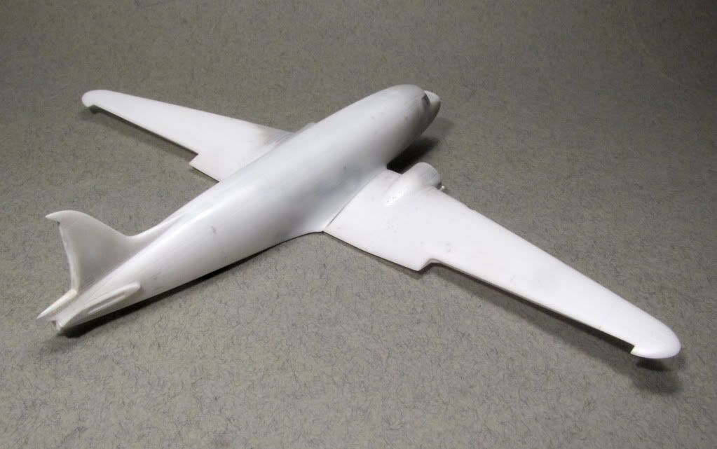

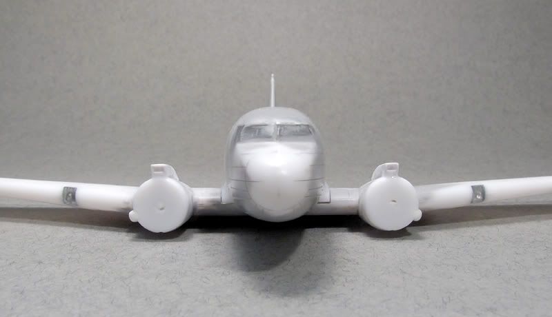

W stosunku do wersji DC-3 przedstawionej na wypraskach musiałem trochę utemperować nos samolotu, obciąć stożek na końcówce kadłuba oraz przemodelować nieco osłony silników (wysokość podstawy silnika musiała zostać obniżona o połowę w stosunku do wersji Minicraftu). Pomyślałem sobie także, że trochę urozmaicę srebrno-biały model lekko "dygniętymi" sterami i lotkami. Na zdjęciach widać również zaczątki długich rur wydechowych.

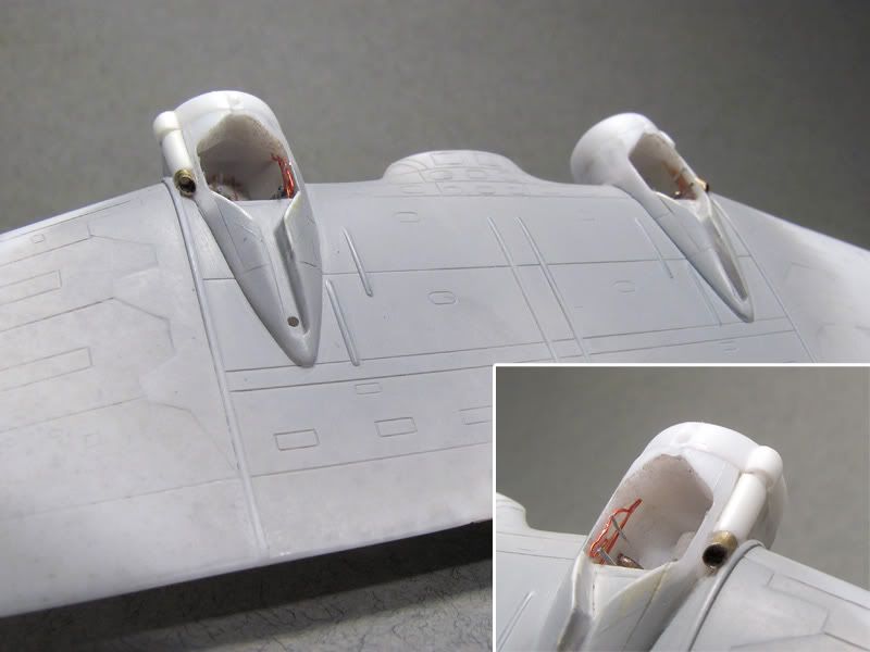

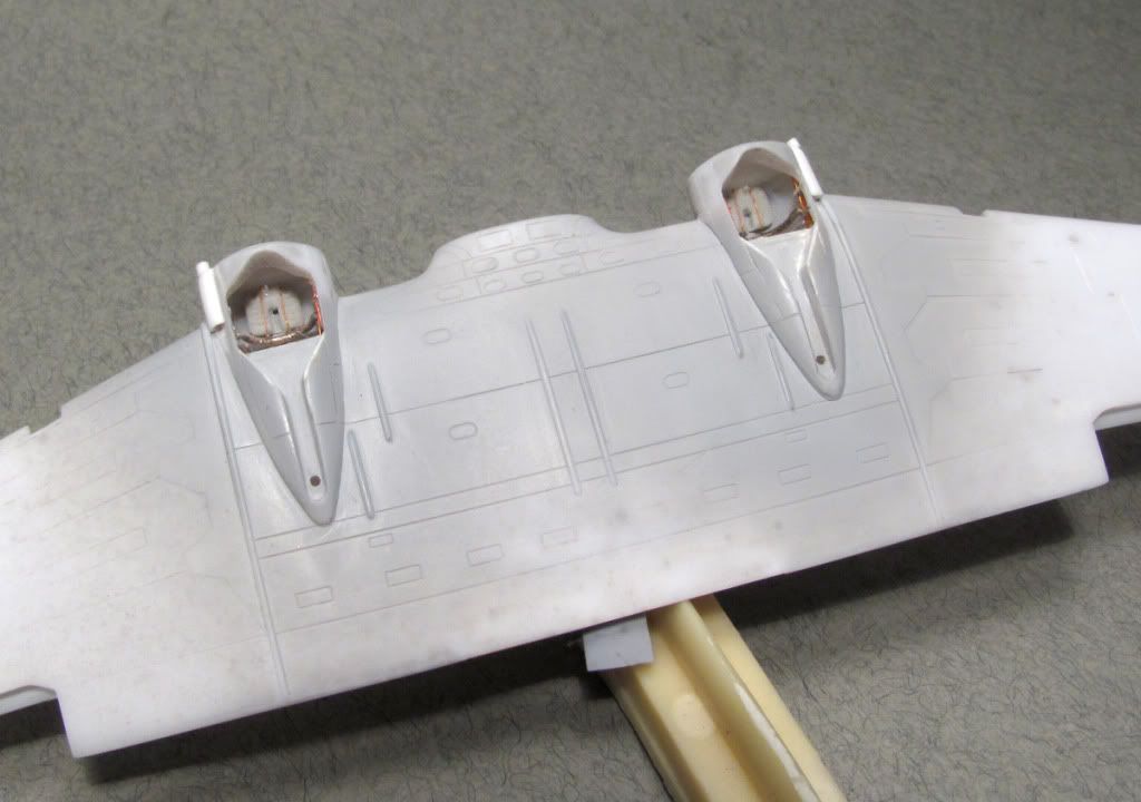

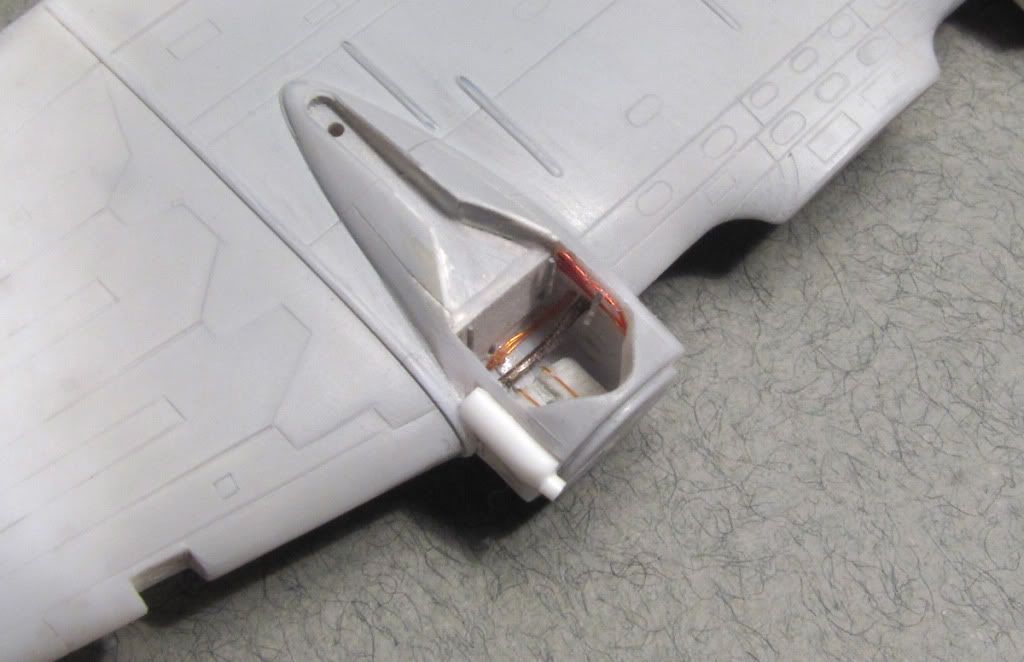

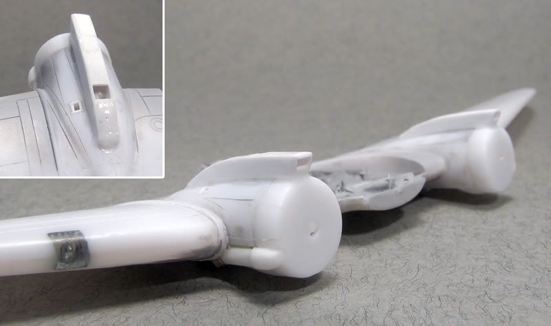

Krótka chwila spędzona z planami oraz fotkami detali C-47 uświadomiła mi, że wycięcia wnęk podwozia głównego w modelu są za długie o ok 3 mm. Poprawiłem to przy pomocy Magic Sculpa i kawałków płytek PS. Na fotkach tutaj widać jak wyglądał oryginalny kształt wycięć w gondolach silnikowych. MS oraz różne druty i ścinki posłużyły mi do wykonania uproszczonego wyposażenia widocznego we wnękach podwozia. Z polistyrenu wykonałem również imitację dźwigara, do którego mocowane będą golenie podwozia głównego.

Coś mi się wydaje że dziób jest za mało szpiczasty.

Spiton - dziób kadłuba jest jednym z kilku baboli tego modelu. Za nic mi nie podchodzi. Inna sprawa, że biały plastik nie pomaga w obserwacjach. Trochę go już podszlifowałem ale dopiero surfacer pokaże o co tam chodzi. Niebawem...

LimaOscar napisał(a):I jeszcze jedno - w starych edycjach DC-3 (mowa o modelach Minicrafta) nie ma dużych nadsilnikowych wlotów powietrza. Zwróć na to uwagę - trzeba dosztukować, albo podebrać z innych - C-47/R4D-5, w których takowe są) ;) Nie wiem jak to wygląda w wydaniu 'American Airlines', ale np. w 'Pan Am' i 'Western' są tylko małe wloty z DC-3.
W tym modelu znalazłem przypadkiem w pudełku jeden "długi" wlot z osłoną. Poszedł jednak do pudła z częściami zapasowymi bo zrobiłem obie osłony/wloty z płytek polistyrenowych. Model AA miał chyba tylko "krótkie" wloty - kupiłem go jednak z drugiej ręki - może poprzedni jego właściciel zgubił jeden z wlotów z R4D-5? ;o)
Oprócz rozpoczęcia odtwarzania "długich" wlotów (korzystałem z walkaroundów popularnych w sieci)...
...zrobiłem też imitacje reflektorów w skrzydłach:
oraz rury wydechowe z rurki mosiężnej:

Podoba mi się to co tu robisz. Czy mogę poprosić o kilka słów więcej w temacie wykonania reflektorów. ;o)

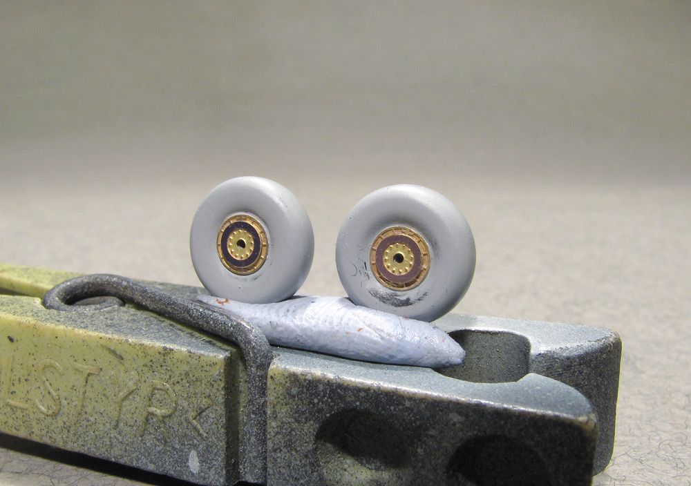

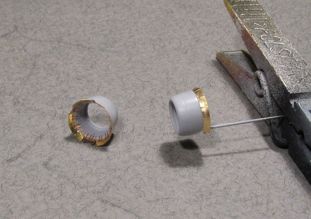

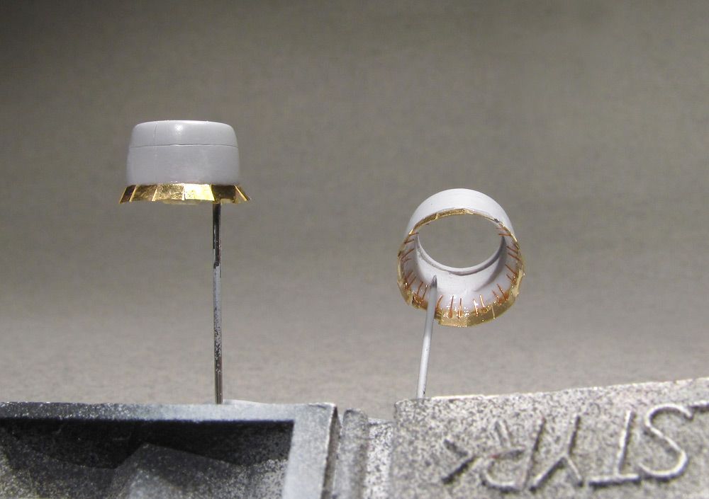

Ostatnimi czasy wytrawiłem sobie nieco detali do różnych modeli i zaczynam te trawionki wykorzystywać.
Na pierwszy ogień poszły klapki chłodzące za osłonami silników. Wymyśliłem sobie, że rozczapierzone klapki będą wyglądały lepiej niż stulone. Oto efekt:
Korzystając z okazji dopasowałem też nowe oponki do trawionych piast kół podwozia głównego. Jako, że Minicraft dał do zestawu koła przypominające standardowe wyposażenie kombajnu (cz.15 i 16) musiałem je wyrzucić i zaanektować koła z Glostera E.28 produkcji Chematica (ex-Novo). Z grubsza pasowały średnicą, zaś po chwili zabawy dremelowej zaczęły pasować nawet bardziej. Tak wygląda całość:
zegeye napisał(a):Czy mogę poprosić o kilka słów więcej w temacie wykonania reflektorów. ;o)
Reflektory to była kompletna improwizacja - użyłem zestawowych pełnych, przezroczystych klocków, w których nawierciłem otwory (odbłyśniki). Przed wklejeniem pomalowałem je od wewnątrz na srebrno. Po przyklejeniu zeszlifowałem je na równo ze krawędzią natarcia (wystawały) i wypolerowałem.
