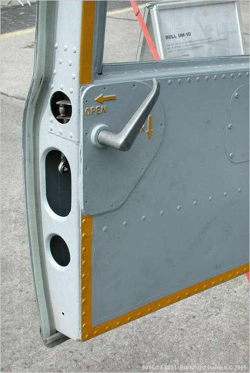

Następnym krokiem było otwarcie lewych drzwi od kabiny pilota. (oryginalnie w modelu są zamknięte). Pare minut pracy ze skalpelem i było po sprawie.
Drzwi od wewnątrz nie dość że były pozbawione jakichkolwiek detali, to jeszcze były wklęsłe ( powinny być płaskie).Tutaj z pomocą przyszła szpachla.
Od zera zrobiłem też klamkę.
Zdjęcie oryginału:
Klamka wymaga jeszcze ostatecznego szlifu.

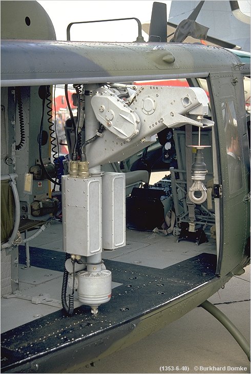

Kolejnym pomysłem było wykonanie wyciągarki do rozbitków . Niestety Revell nie zawarł jej w swoim zestawie dlatego zmuszony byłem zrobić ją od podstaw.
Oryginalnie wygląda ona tak:
A to jest moja jej interpretacja:
Pare detali oczywiście mi umknęło, ale raczej nie będe już ich dodawał.

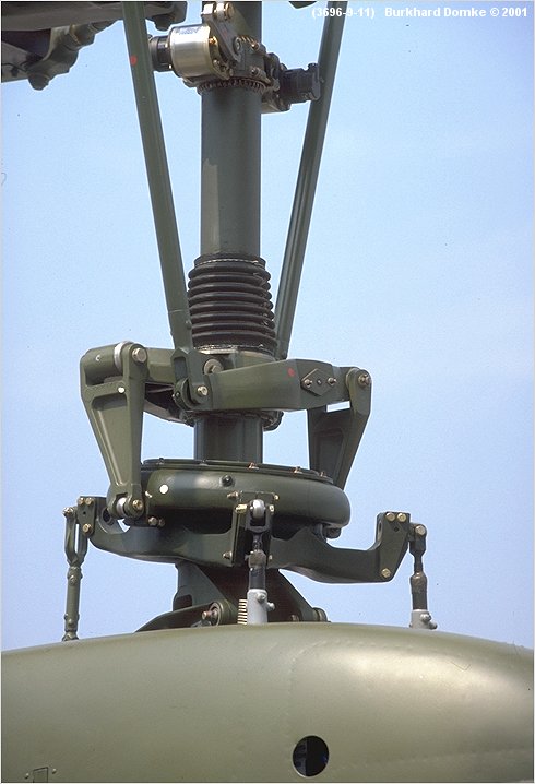

Na ten czas to tyle. Teraz na warsztacie mam wirnik i wszystkie mechanizmy od niego. Wg. revella wirnik wygląda tak:
a powinien wyglądać tak:
Mam zamiar wykonać go od zera. Części z zestawu wogóle do tego się nie nadają.

Drugim elementem jaki wykonałem (chyba najtrudniejsza rzecz w całym modelu) jest wirnik, wraz ze wszystkimi mechanizmami, rureczkami itd. Poszczególne części wykonwyałem po parę razy, mimo to nie ze wszystkich jestem zadowolony, zwłaszcza z dolnej części (4 pionowe pręty wraz z mocowaniem).
Czas na zdjęcia:
tu zaznaczone są elementy które sam zrobiłem
Tu są zdjęcia na których głównie opierałem się podczas budowy:
