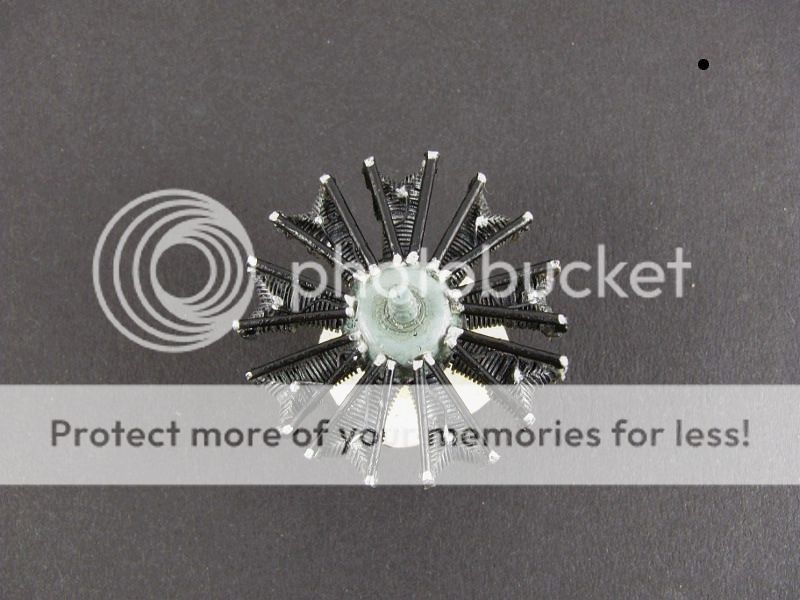

Całkiem niedawno w moje ręce dostał się ten model,
a ponieważ konstrukcja tego samolotu bardzo mi się podoba nie musiał długo czekać w ''pudełkowej poczekalni''. Na dziś serce bestii gotowe ;o)

Postprzez greatgonzo » piątek, 26 października 2012, 01:29
hacz napisał(a):Na dziś serce bestii gotowe
To trochę szkoda, bo serce choć gotowe to niesprawne. Pogięte popychacze wykluczą jego pracę. Nawiercenie otworków nawet tylko z jednej strony pozwoliłoby uzyskać tolerancję wystarczającą do uzyskania prostych imitacji rurek osłon. Te zresztą są zdecydowanie zbyt filigranowe jak na proporcje 1820 i tak po prawdzie to zbyt smukłe żeby działać. Brakuje też połowy przewodów zapłonowych.
Ośmieliłem się na tę uwagę tylko ze względu na niezwykle ciepłe uczucia jakimi darzę amerykańskie silniki gwiazdowe. Mój problem w sumie :).Powodzenia przy modelu!

Postprzez hacz » piątek, 26 października 2012, 08:32
Co do pogiętych popychaczy to przyznam że na żywo nie wyglądają źle, zdecydowanie gorzej w przybliżeniu na fotce. Racje muszę jednak przyznać, że ich grubość pozostawia sporo do życzenia, ale chyba już nic nie będę zmieniał. Dziś wraz z ciężkim sprzętem będę uwalniał z nadlewek żywicy elementy kokpitu.
Co do ośmielania się, to ja bardzo przepraszam ale jeśli o mnie chodzi to wątki na forum zamieszczam między innymi po to aby ktoś mi podpowiedział, poprawił, a nie klaskał brawa i mówił jak to super wszystko fajnie. Tak że możesz tu swoje uwagi śmiało pisać ;o)

Postprzez Wojciech Perkowski » piątek, 26 października 2012, 15:16
Pamiętam, że wkrótce po ukazaniu się modelu pojawiły się uwagi o zbyt dużej średnicy silnika, czy też osłony - może warto skonfrontować ze zdjęciami, czy odchyłka jest widoczna.
PS. Właśnie doczytałem, że to Wright R-1820 (dziadek :) Antkowego napędu) - mam wrażenie, że korpus silnika za mały, a cylindry za długie,

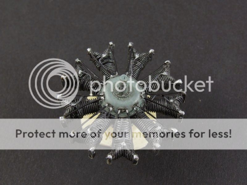

Postprzez hacz » sobota, 27 października 2012, 09:24
Wstałem rano i poprawiłem ... .
