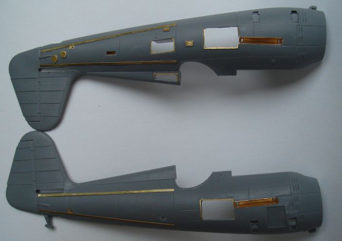

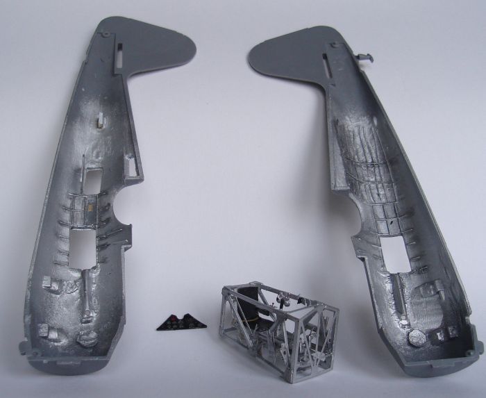

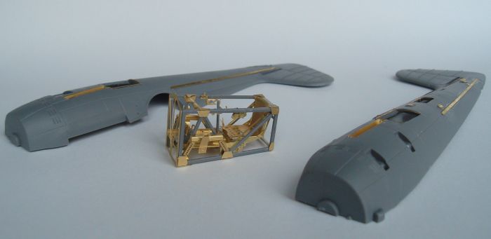

To mój pierwszy post na forum więc najpierw się przedstawię. Mam na imię Paweł, kilka lat temu nieśmiało wrzucałem coś ze swoich wypocin na starym PWMie, ale potem przyszły studia i czasu jakby zrobiło się mniej na wszelakie hobby. Od niedawna zabrałem się za modelarstwo na powrót, głównie za latadła w 48. Ale przejdźmy do tematu...
Model który staram się zbudować to P.11c Mirage (wersja sił powietrznych Ruminii- innej chwilowo w sklepie nie było, ale to jeden diabeł), do tego blachy Part plus km-y i kalki Techmodu (planuję większość oznaczeń namalować od szablonów ale do tego jeszcze długa droga;o)). Wybrałem malowanie ze 111 Eskadry Myśliwskiej, numer 5 (ostatnio zrobiłem dwa RaFałki- Spita i Hurricane, a planuję jeszcze dwie maszyny z 303, więc spodobało mi się to malowanie Jedenastki).

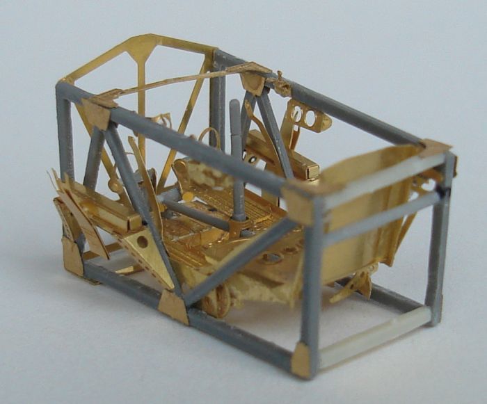

Na chwile obecną pootwierałem kadłub, skleiłem kabinę i przygotowałem to wszystko do pryśnięcia farbą:

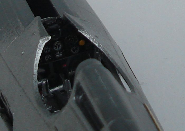

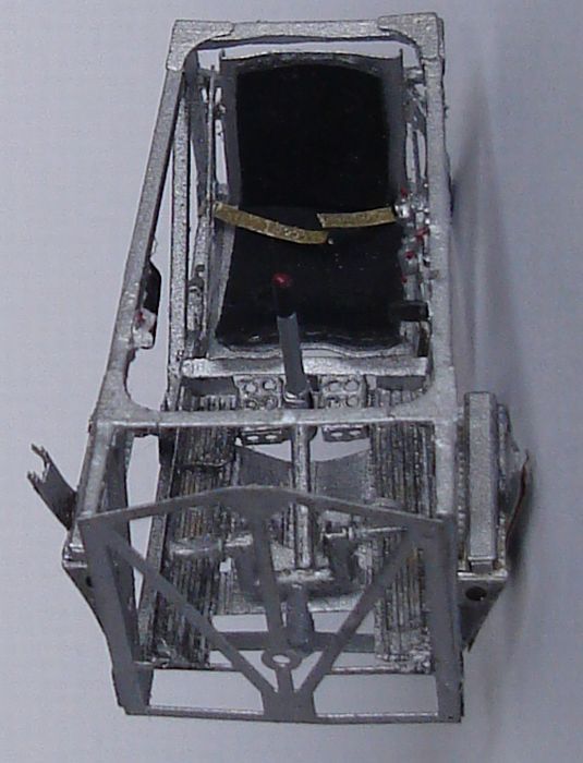

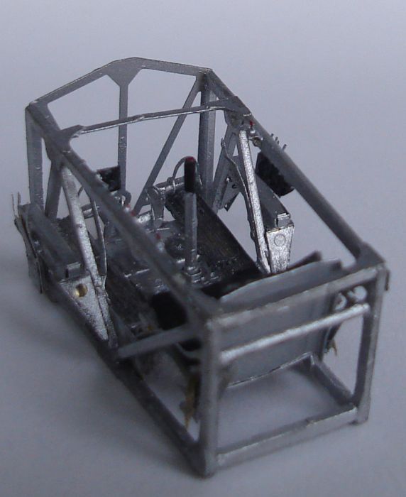

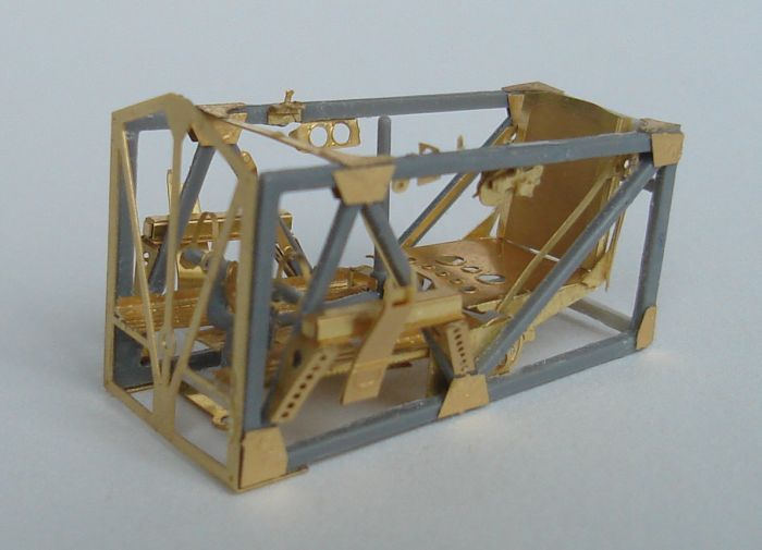

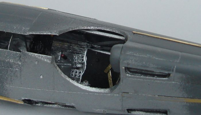

Miałem trochę czasu jako że święto dziś więc prawie wykończyłem kokpit. Pomalowany aluminium Revella, delikatnie przybrudzony. Fotel zrobiłem "na oko", nie mogłem znaleźć jego dobrej fotki z epoki, więc posiłkowałem się tym z Krakowa. Pasy jeszcze do końca nie wyprofilowane, dlatego tak odstają od siedziska. Pomalowałem je na khaki- te szare z muzeum jakoś mi nie pasowały, na zdjęciach wyglądają na ciemniejsze. Obicie fotela wykonałem z cienkiej a'la skórki wyciętej z zepsutej słuchawki i igłą zrobiłem nacięcia imitujące guziki z oryginału. Niestety fotki wyszły za ciemne bo mam tak usytuowany blok e ani w pokoju ani na balkonie nie mam już o tej porze dobrego światła i nie widać do końca efektu. Postaram się to pokazać na następnych. Tablica przyrządów jeszcze niekompletna, brakuje żółtych pokręteł i mocowania busoli.
Zapraszam do oglądania i komentowania :)

Popraw ustrojstwo doprowadzające naboje do karabinów maszynowych, te dwie lużne blaszki trzeba skleić razem i wyprofilować na okrągłe zagięcie na końcu a nie pozostawić w postaci sterczących w powietrzu kawałków blaszki.

Potez, dzięki za uwagę, już poprawiłem. Chciałem to dogiąć po zamontowaniu km-ów ale zmieniłem koncepcję- będą zdemontowane do przeglądu i jakoś tak zapomniałem... :oops:

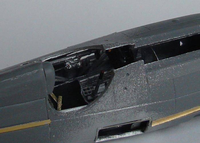

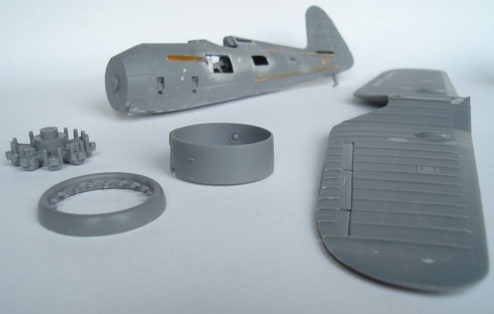

Zamknąłem kadłub. Ku mojemu zdziwieniu nie zużyłem trzech ton szpachli, na skrzydła również ;o) niestety okazało się, że jedna z połówek jest dłuższa, tzn nos jest dobrze spasowany, a na usterzeniu pionowym miałem małą różnicę w długości... Musze nad tym popracować jeszcze. Skleiłem tez wstępnie "polski płat" jednak bez blaszek mechanizmu lotek i celowników ponieważ zaraz model pakuje do samochodu i zrobię z nim przez weekend jakieś 400 km wiec wolałem nie ryzykować.
Wstępnie obrobiłem tez silnik, w tygodni odbiorę profile z Martoli i zabiorę się za dorabianie przewodów dolotowych, zaworów i okablowania. Również pierścień z zestawu wstępnie skleiłem żeby zrobić z niego szablon pod cieńszy, z blaszki z rozpiętymi zamkami. Zobaczymy co z tego wyniknie;o).
Kilka zdjęć tego, jak to się na chwilę obecną przedstawia.
