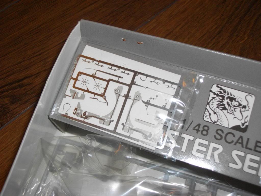

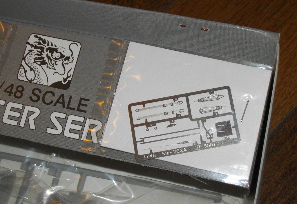

Pozwoliłem sobie rozczpocząć wątek warsztatowy z budowy modelu Jaskółki. Model leciwy, bo chyba z 1992 roku, nabyłem jakiś rok temu z datą produkcji 1995, to typowy stary, ale wciąż bardzo dobry model jeszcze Trimastera w pudle DML. W komplecie mam blaszki z pasami , pare elementów wnętrza oraz detale wnęki podwozia głównego. Sam model mimo upływu lat i pojawieniu się modelu Tamiyi jest nadal aktualny i jestem w lekikim szoku co japończycy produkowali 20 lat temu!

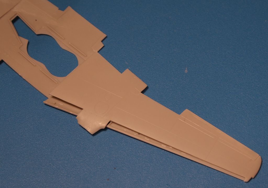

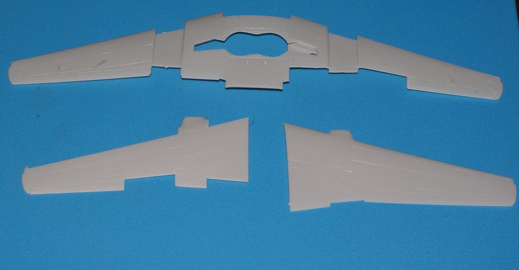

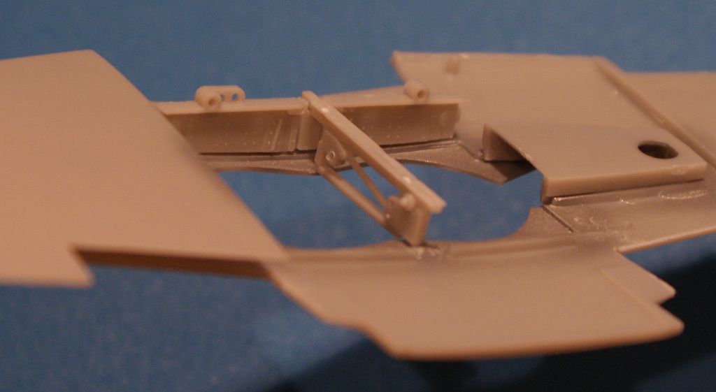

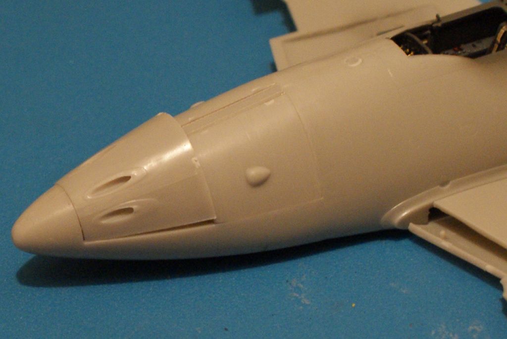

A więc pomimo problemów czasowych budowa postępuje, zaczęłem nietypowo bo ... od skrzydeł. Miałem wyciąć tylko klapy, jednak sloty w Schwalbe są naprawdę ciekawe i skrzydło z taką mechanizację będzie lepiej się prezentować. Sloty odpadły pod naporem igły i żyletki.

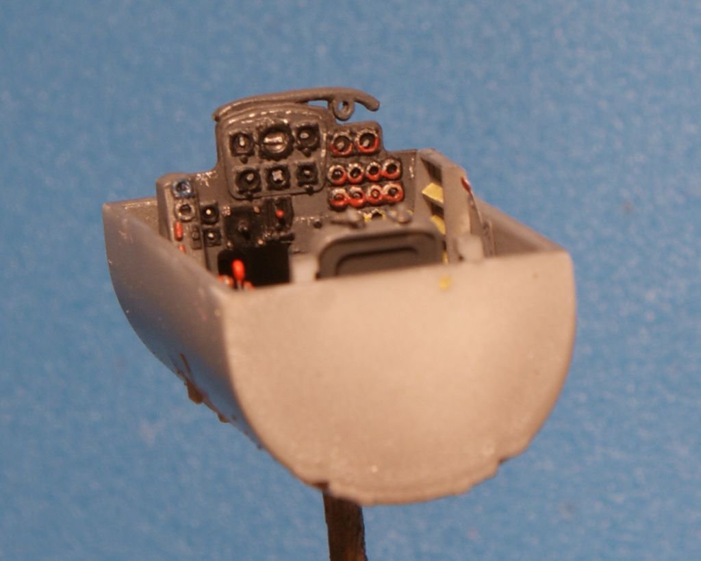

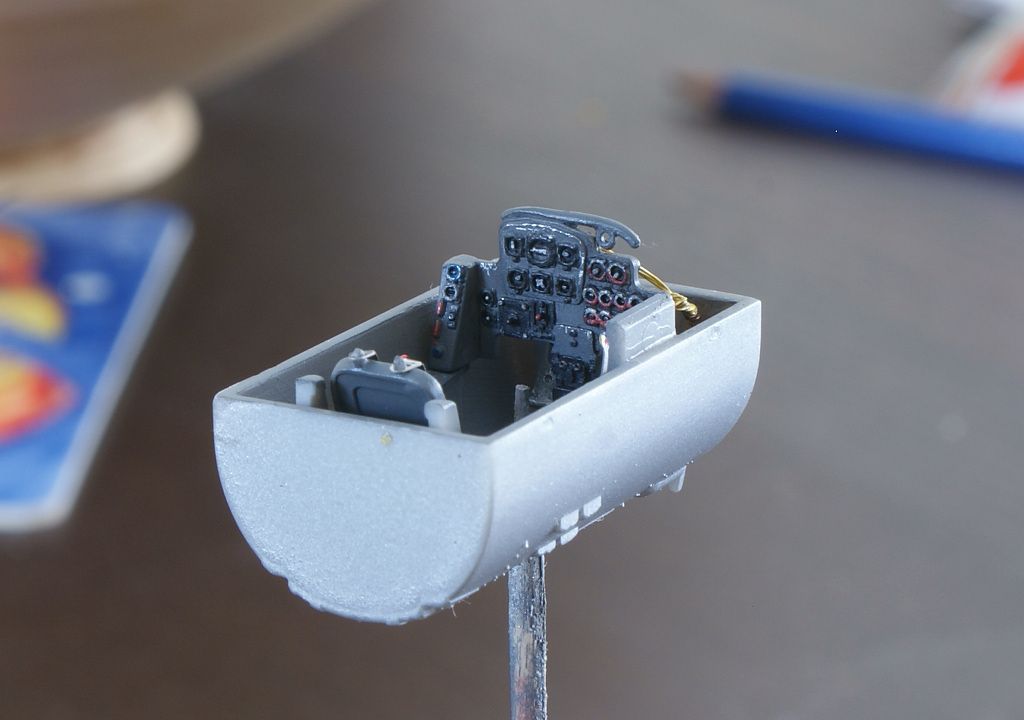

Następnie zabrałem się za kokpit. W pudel są blaszki, w sumie przydają się dźwignie, reszta (tablica, orczyk) to pudło. Dodałem bable w tylnej cześci zegarów, będzie towidać przez szkiełko.
Miał być totalny standard, ale ja już tak nie potrafię, a zatem przedłużyłem kanały wyrzutnika łusek, teraz wygląda o wiele lepiej.

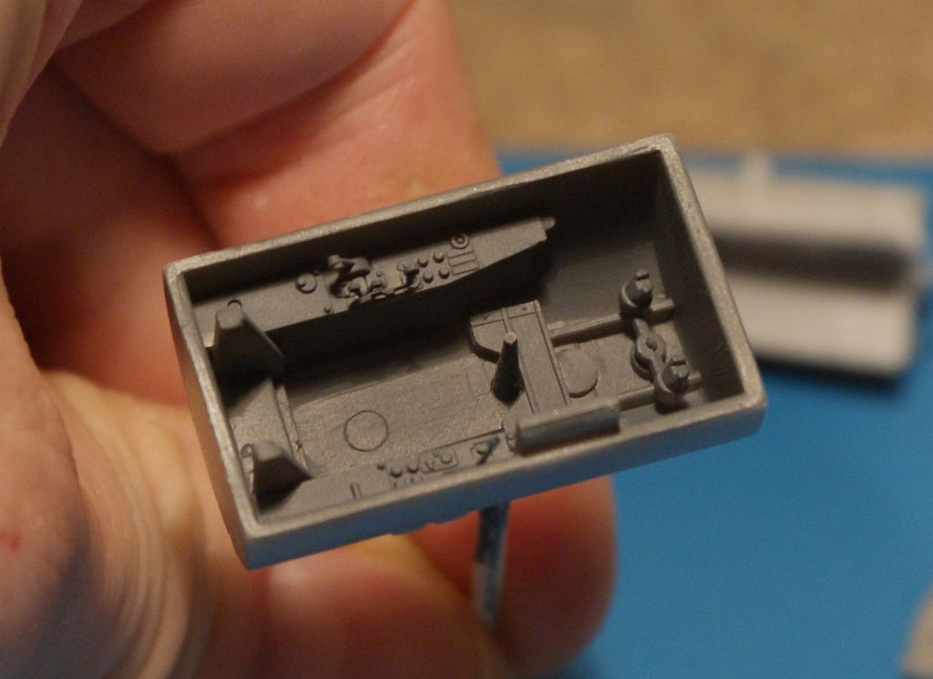

Na koniec pomalowana wanna i wnętrze testorsem 1781 , matowe aluminium pasuje tutaj dobrze. Reszta to RLM 66 z Pactry.

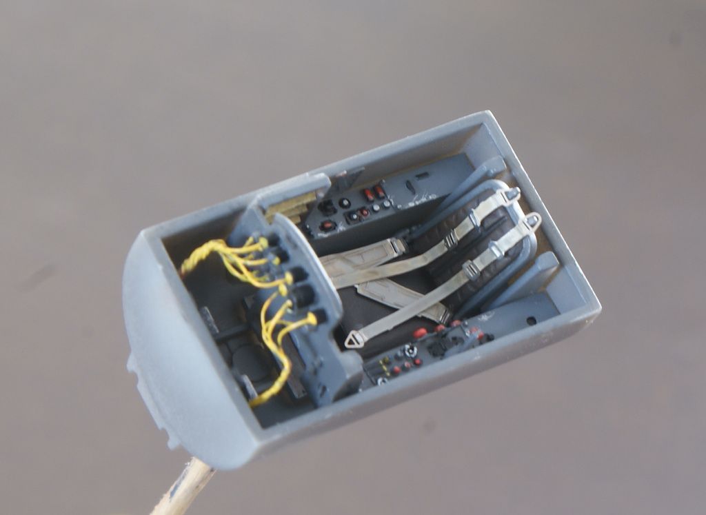

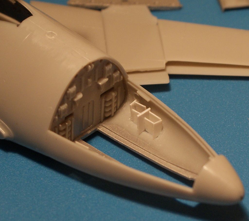

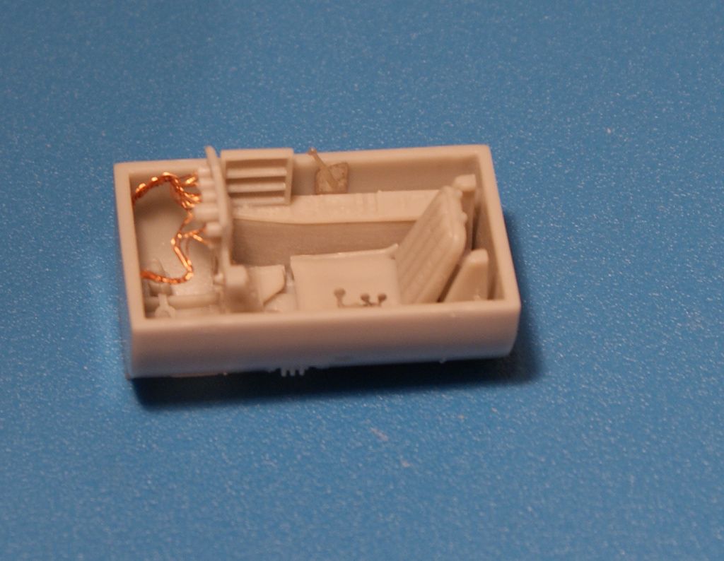

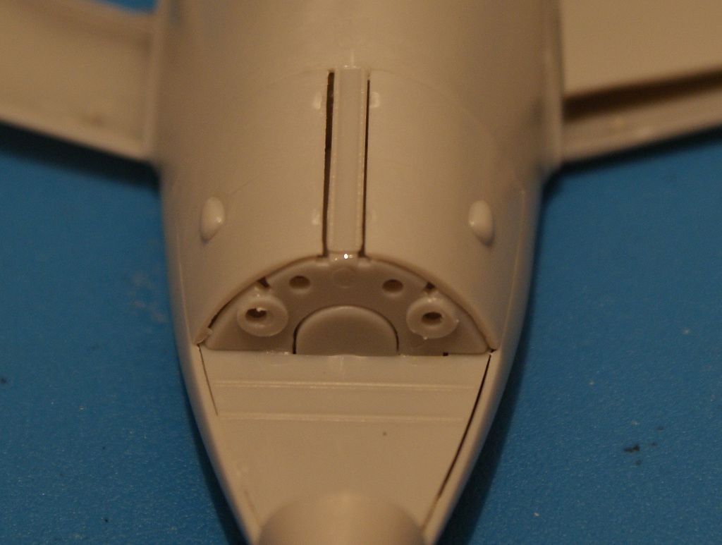

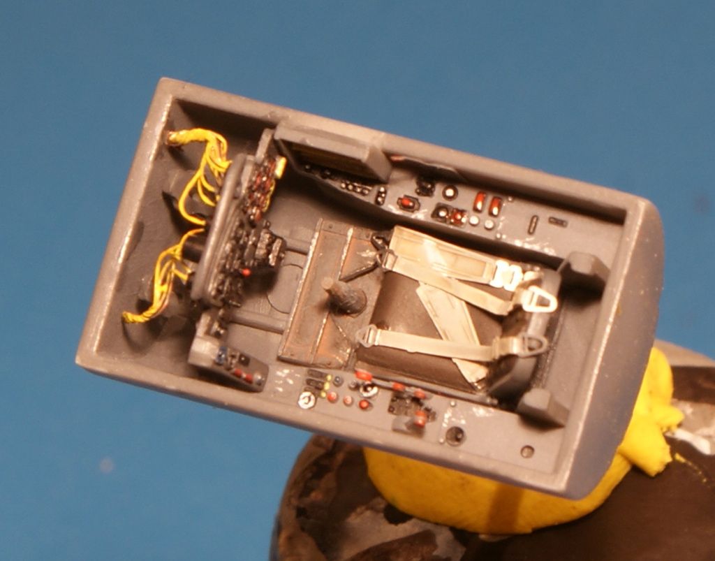

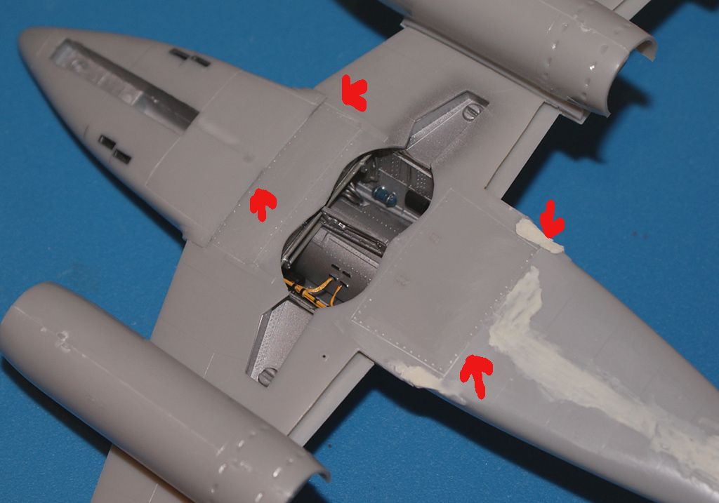

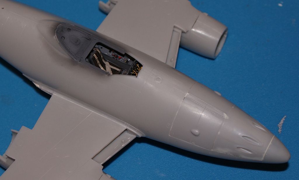

Prac ciąg dalszy, kokpit pomalowany. Sama zabawa z zegarami zajęła mi dobre dwie godziny, ale efekt końcowy mnie zadowala. Nie pakowałem blaszki, ale to co daje producent nie jest złe. W komorze podwozia dodano trochę okablowania, dodam jeszcze z jedną wiązkę, ale to pod koniec prac. Zwróćcie uwagę przy montażu tego modelu na miejsca zaznaczone strzałkami, nos wymaga pasowania i szlifowania, niedokładności widać na zdjęciach. Najpierw byłem ambitny i chciałem skleić pokrywy komory uzbrojenia z oddzielnych części, jednak spore szczeliny spowodowały powrót do montażu całego elementu pokryw, nie pasowały zbyt dobrze i tutaj nie obędzie się od szlifowania i szpachli. Spód kadłuba podobnie, mój był w dolnej części zwichrowany, więc klejenie odbywało się w dwóch etapach: normalny klej miejscowo, a w miejsca bardziej oporne naciągałem z superglue , skrzydła do kadłuba pasują idealnie. Pozostaje lekka szczelinka, trochę szpachli, zmywacz na waciku i po kłopocie.
Tak prezentuje się stan obecny, silniki jeszcze nie są kompletne, ale na tym etapie muszę mieć obrobione miejsca styku z slotami. Mam nadzieję, że jak czas pozwoli w tygodniu powstaną sloty.

Postprzez Murek » poniedziałek, 14 stycznia 2013, 22:39
Fajnie ale Dragon robi dziwne te metalowe pasy - klamry są zamienione miejscami (w Twoim modelu tak właśnie jest), te mniejsze powinny być u góry ale wtedy te elementy do regulacji długości będą w złym miejscu. Najlepiej byłoby odciąć wszystkie 4 i zamienić miejscami.
Murek
Posty: 3124
Lokalizacja: Dąbrowa Górnicza
Re: Messerschmitt Me-262 Schwalbe 1/48 Dragon STANDARD
Postprzez piotr dmitruk » wtorek, 15 stycznia 2013, 01:15
Wydaje mi się, że pasy są dobre, tylko tutaj wklejone odwrotnie.
Elementy regulacyjne powinny właśnie być bardziej na brzuchu, nie na barkach, gdzie przy obciążeniach wbijałyby się klamry.
Ostatnio edytowano wtorek, 15 stycznia 2013, 01:17 przez piotr dmitruk, łącznie edytowano 1 raz
Posty: 10501
Postprzez Kuba P. » wtorek, 15 stycznia 2013, 01:16
barkowe są o wiele za długie.
Postprzez raptorf22 » wtorek, 15 stycznia 2013, 09:00
Dzięki za zwrócenie uwagi, przed montażem pasów miałem jeszcze sprawdzić jak to zrobiło AML, bo posiadam jeden komplet pasów i zapinek, ale ostatecznie wkleiłem te zestawowe.
Mnie trochę ta długość podpadła również, ale zostawiłem jak jest. Nie ma z tym dużego problemu Panowie, mam dodatkowy komplet więc można to wymienić, albo wytnę klamry i zrobię pasy odpowiedniej długości, nie jest to duży kłopot.
Same pasy są wklejone w poprawny sposób: oczka do góry, a poniżej są ściągacze i klamra, przynajmniej ja to tak nazywam

Postprzez Murek » wtorek, 15 stycznia 2013, 10:27
No właśnie nie są wklejone poprawnie.
Murek
Posty: 3124
Postprzez raptorf22 » wtorek, 15 stycznia 2013, 10:43
Murek, ale to co podesłałeś na każdym zdjęciu prezentuje się dokładnie odwrotnie!
Może sprecyzujmy: wystarczy zamienić klamry na końcówkach , bo samo ułożenie i kolejność jak widzę na zdjęciu oryginału jest zachowana tak jak w moim Schwalbe.
Dragon zamienił miejscami klamry do mocowania pasów z fotelem, ja tak to widzę.
raptorf22
Posty: 482
Dołączył(a): niedziela, 5 października 2008, 21:04
Postprzez Murek » wtorek, 15 stycznia 2013, 11:33
Dokładnie o to mi chodziło - klamry są zamienione miejscami.
