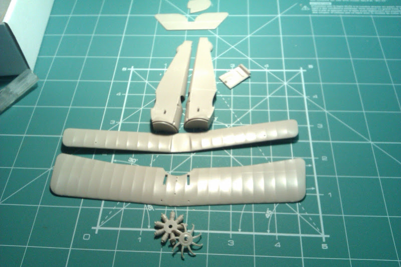

Za wiele nie zrobiłem, wyciąłem kilka części z ramek.

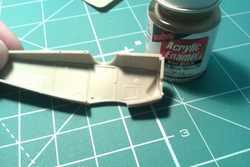

Czy wnętrze kadłuba ma być pomalowane pactrą African Yellow ?

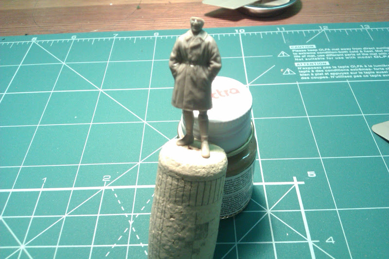

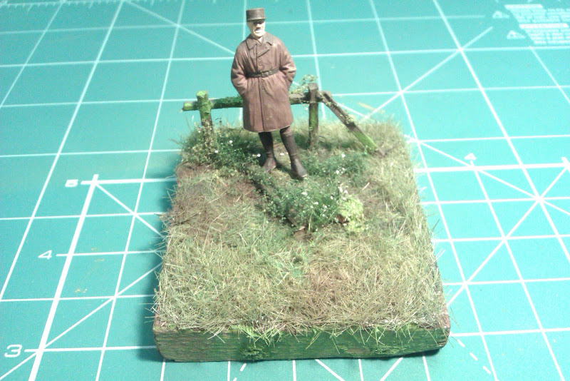

Jegomość lotnik przygotowany do malowania
Jeszcze za bardzo styczności z figurkami nie miałem i mam kilka pytań. Czy mam go psiknąć z aero czy pędzlem?
Czy ten jago płaszcz ma być koloru skórzanego ?

Worius napisał(a):Czy wnętrze kadłuba ma być pomalowane pactrą African Yellow ?
Tego koloru możesz użyć do bazy drewnianych elementów w kabinie, reszta to płótno.
Figurkę pomaluj raczej pędzlem... Co do płaszcza to w sumie zależy od Ciebie. Ja swojego pomalowałem patrząc na francuski mundur- więc szarobłękitny.

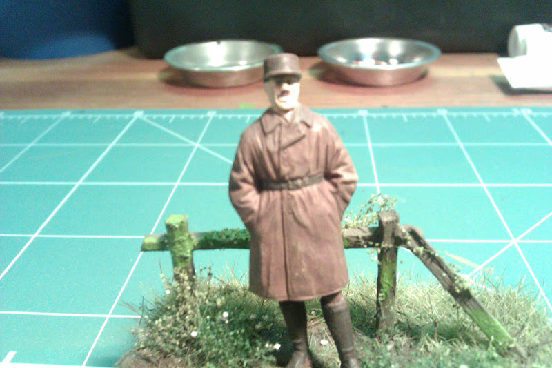

Postprzez Worius » wtorek, 26 marca 2013, 21:16
Xmald ty już chyba dawałeś mi instrukcje na pw. już wiem (chyba) jak to zrobić ;o) . Tylko czy te oleje są dobre ?
Tanie strasznie i to mnie dziwi.
Jutro biorę się do roboty (po szkole :lol: / :-/ ).
Pogrzebię może przy silniku.
Mietek już pomalowany. Do szyi wygląda całkiem fajnie, wyżej trochę mniej :? .
Jutro zdjęcia wrzuce.

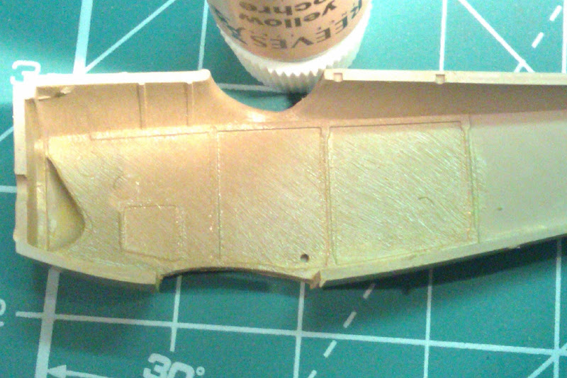

Postprzez Worius » środa, 3 kwietnia 2013, 19:22
Witam.
Wiem że zdjęcia miałem wrzucić już dawno... ale święta i jakoś czasu nie było.. :P
Ale za to w sklepie artystycznym nas Sadybie kupiłem sobie taki oto artykuły :mrgreen:
Pan figurek na tymczasowej podstawce :

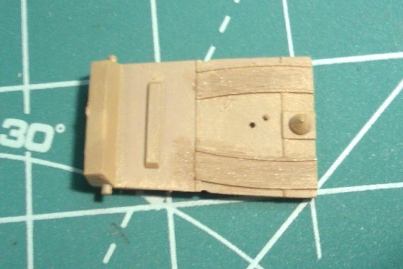

Coś próbuje przy powłoce drewnianej ale nic na zdjęciach nie widać :/
Ochra:
Wnętrze:
Kombinuję. Na razie zrobiłem w ten sposób że, na podkład z african yellow nałożyłem ochrę, przetarłem i wcierałem ją pędzlem z twardym/sztywnym włosiem. Nie wiem czy wyjdzie fajnie. Do jutra trochę podeschnie to może trochę jeszcze przetrę gąbeczką.

Postprzez bartek33365 » środa, 3 kwietnia 2013, 19:50
Na koniec zabawy z drewnem nałóż kolor pomarańczowy ja używam Tamiya X-26 w ten sposób uzyskasz efekt lakierowanego drewna.

Postprzez Corsair » środa, 3 kwietnia 2013, 22:09
O jedną sekcję za dużo z tym drewnem. Reszta to płótno. Ja drewno robię olejną farbą, na akrylowym podkładzie. Jasny podkład to najczęściej lekki beż. W miejscu planowanego sęku oraz krawędzie desek, można nieco wycieniować. Rozjaśnić lub nieco przyciemnić. Oleje to z reguły ciemny brąz. Nakładam sztywnym, krótko przyciętym płaskim pędzelkiem, choć w tej roli jeszcze lepiej sprawdzają się patyczki do uszu, zwłaszcza te mocno zaschnięte (po farbie :D )Słoje w okół sęków można robić albo drucikiem, albo złamaną wykałaczką. Farbę olejną dobrze jest odsączyć na papierowym ręczniku, dzięki temu będzie bardziej gęsta. Czasem nakładam dwa różna kolory obok siebie nie mieszając ich. Jednorazowo pędzlem nabieram oba kolory.. Całość można psiknąć brązowym akrylowym filtrem (bezbarwny lakier zabrudzony brązem). Nie polecam transparentnego pomarańczu, moim zdaniem efekt jest jakiś nie taki. Ale jak masz tę farbę to sprawdź sam. Każdy ma inne odczucia.
