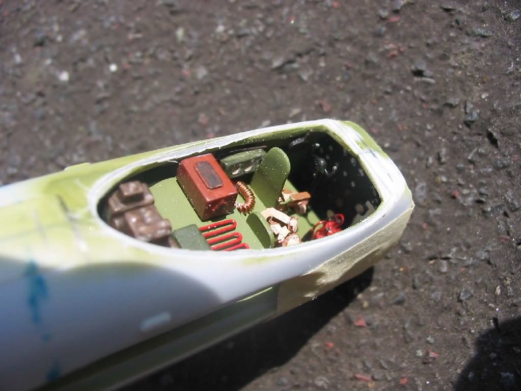

Postprzez Darek Trzeciak » poniedziałek, 24 września 2007, 17:42
Ale radyjko Przemku w Mossim przemalujesz na czarno :?

Postprzez Przemek - MaXus » poniedziałek, 24 września 2007, 18:41
Darek Trzeciak napisał(a):Ale radyjko Przemku w Mossim przemalujesz na czarno :?
:shock: :shock: :shock: czyli, że to radyjko jest :!: :!: :!:
Co za dyletant ze mnie :D
Nie ma sprawy, do czasu korekty przyjmijmy wersję, że oryginalne radio do naprawy poszło a to co widać, to prywatny walkman pilota ;o)

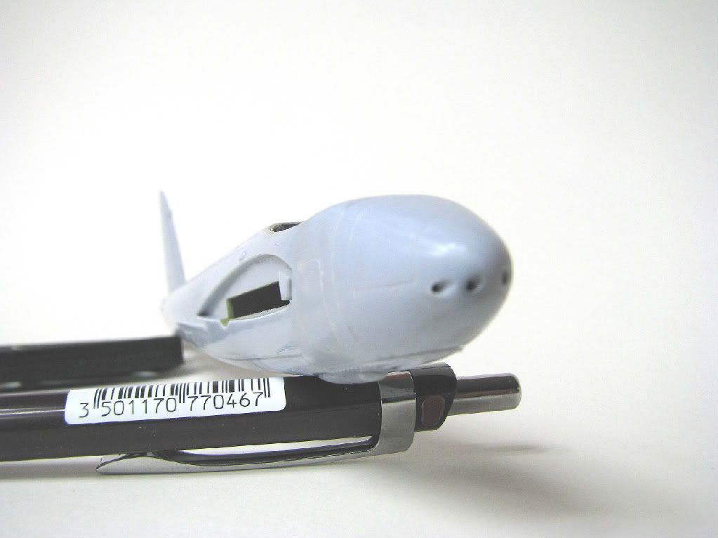

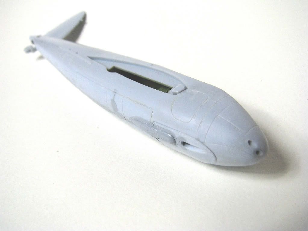

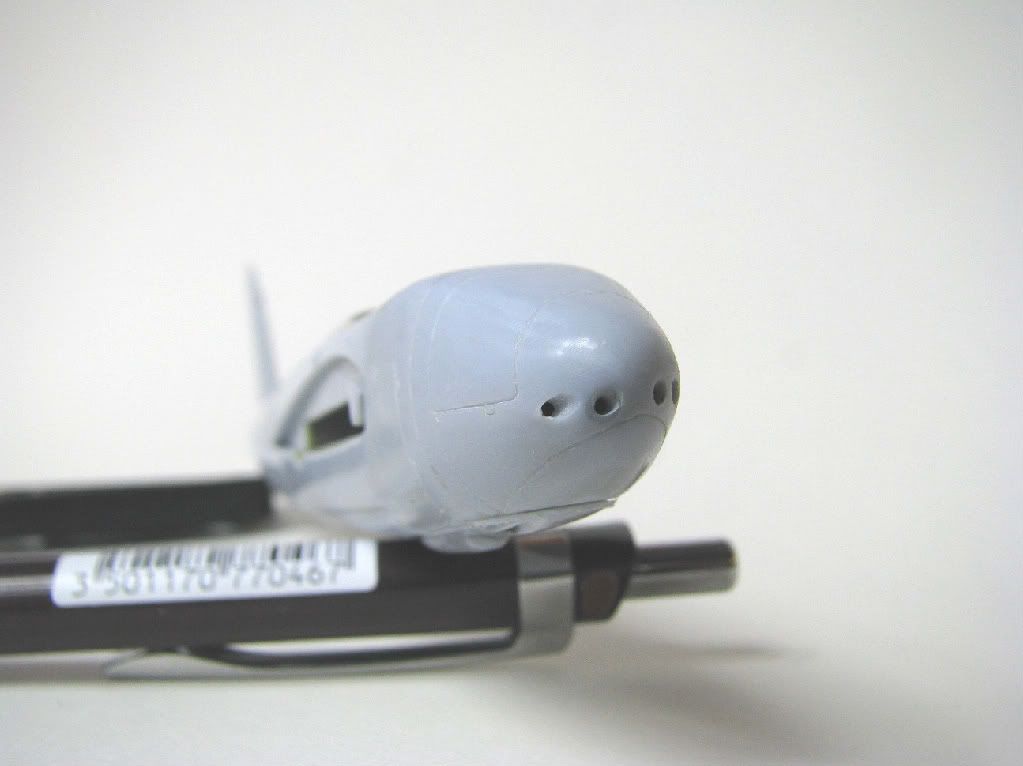

Postprzez Przemek - MaXus » niedziela, 28 listopada 2010, 21:12
Witam odświeżając relację po dłuuugiej przerwie; cóż, kilka szpadli połamałem odkopując ten wątek.
W międzyczasie wiele się wydarzyło, przez przymusowy okres rozłąki ze świeżo nabytą pasją do modelarstwa pozostawało mi śledzenie for oraz zakupy (przy czym niestety dopadł mnie grzech chyba główny tego hobby – kolekcjonowanie modeli, ale cóż jak każdy tkwiący w nałogu szczerze wierzę, że medycyna przez najbliższe lata posunie się na tyle do przodu, że pozwoli na skuteczne przedłużanie naszego marnego żywota o dalsze –dziesiąt lat i wnętrzności zakupionych pudełek kiedyś ujrzą światło dzienne).
Tyle tytułem nowego wstępu. Jak już wcześniej wspominałem, to mój drugi model i niestety wciąż daleko memu warsztatowi do poziomu, jaki chciałbym osiągnąć, ale cóż – pokleimy, zobaczymy.
Trochę ogólnych informacji o samolocie:
Wybrana przeze mnie (oczywiście nieświadomie, bo dodatkowo jestem całkowitym ignorantem w sferze znajomości przemysłu zbrojeniowego jak i niestety historii) wersja Mk.XVIII była specjalną przeciwokrętową przeróbką Mk.VI dla RAF nazywaną "Tse-Tse".
Wyróżnia ją uzbrojenie w 57 milimetrowe działko automatyczne Molinsa z zapasem 25 sztuk amunicji. Przebudowano 19 egzemplarzy z wersji FB.VI. Tyle z na szybko wyszukanych informacji.
Poniżej kilka fotek z bieżącego warsztatu. Pierwszy raz robione zdjęcia na nowym miejscu, więc mam nadzieję, że kolejne będą coraz lepszej jakości :oops: :

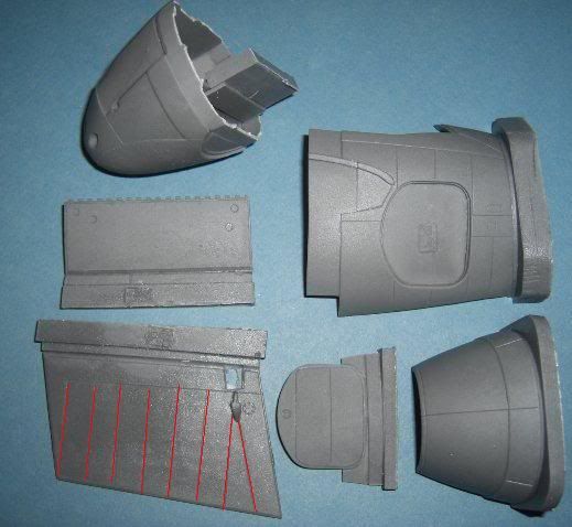

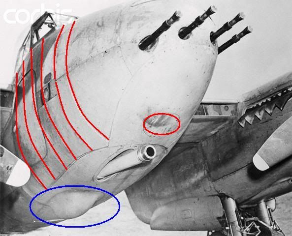

Postprzez K.Y.Czart » niedziela, 28 listopada 2010, 21:33
Zaletą tej wersji modelu Airfixa, jest to że jest. Ale niestety nie do końca jest ona prawidłowa. Ze zbyt krótką owiewką działa 57 mm już sobie poradziłeś. Pozostało jeszcze zrobić wzmocnione opancerzenie przodu kadłuba i wzmocnione klapy w części przykadłubowej. Tego Airfix nie zrobił. Podobnie jak zaślepek dla zewnętrzej pary km-ów. ;o)

Postprzez Przemek - MaXus » niedziela, 28 listopada 2010, 21:47
K.Y.Czart napisał(a):... wzmocnione opancerzenie przodu kadłuba i wzmocnione klapy w części przykadłubowej.
Mógłbym prosić o jakieś zdjęcie albo zaznaczenie tych miejsc na moich fotkach?
Z tymi zewnętrznymi km'ami to chyba po przeróbkach. Z tego, co kojarzę to początkowo wszystkie 4 były bez zmian:
http://www.youtube.com/watch?v=M00f5RxhxLY

Re: De Havilland Mosquito XVIII - Airfix 1/72
Postprzez K.Y.Czart » niedziela, 28 listopada 2010, 22:43
Przemek - MaXus napisał(a):Mógłbym prosić o jakieś zdjęcie albo zaznaczenie tych miejsc na moich fotkach?
Z tymi zewnętrznymi km'ami to chyba po przeróbkach. Z tego, co kojarzę to początkowo wszystkie 4 były bez zmian.
Proszę, na szybko kilka zdjęć:
Mam jeszcze trochę w archiwum, ale musiałbym "kopać". M.in. takie z dwoma km-i.
Jeszcze link da producenta konwersji dla Airfixa w skali 1/24. Można się zorientować co i jak: http://www.a2zeemodels.co.uk/mosquito-f ... 5491-p.asp
Postprzez K.Y.Czart » niedziela, 28 listopada 2010, 23:04
Jaho63 napisał(a):No, ale takie ze czterema KM też były? Wiec ok?
Były z czterema. Były też z dwoma i były tylko z działem i rakietami (dwa ostatnie zdjęcia to pokazują). Karabiny zdejmowano w trakcie eksploatacji dla odciążenia i tak już przeciążonego Mosia. A że kaliber km na uboty mały, to robiono to bez żalu. Ale jak na fotce jest z czterema to OK. :lol:

Postprzez Przemek - MaXus » poniedziałek, 29 listopada 2010, 22:03
Kiii Czarcie wybacz, ale pomęczę cię jeszcze trochę. Nie bardzo wiem o co chodzi z tymi wzmocnieniami: to po prostu dodatkowe wstawki z blachy, jak zaznaczyłem poniżej czy coś innego?. Jeśli to nie problem, prosiłbym o wyjaśnienie (jak dziecku bardziej ;o) ) co i jak, również z klapami oczywiście:
PS.Na podlinkowanym przez ciebie pierwszym zdjęciu właśnie dopatrzyłem się chyba, skąd inspiracja Airfix'a odnośnie osłony działka 57mm - zaznaczyłem na niebiesko - kształt wydaje się być jak na wyprasce.
