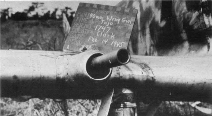

Zawsze miałem ochotę zrobić ten samolot z działkami 40 mm. Ale chyba sobie odpuszczę. Chyba, że ma ktoś jakieś materiały na ten temat. Bawiłoby mnie zrobienie w skrzydle czegoś takiego :
Jak nie zdecyduje się na te 40mm armatki, to zrobię go chyba w takim malowanku :

To jeszcze podpytam o malowanko. Hasa zrobiła model z działkami 40 mm. Ale nie jestem pewien, czy jest to ten sam typ działka co ten na zdjęciu , które wrzuciłem. I hasa daje dwa malowania oba z obrony wysp macierzystych. Srebrne.
Na fotce z działkiem, jest ewidentnie "maziany" kamuflaż. Który w sumie by mi odpowiadał. Czy ktoś ma jakieś informacje, które mogły by mi pomóc w ustalenie detali tego działka na zdjęciu ( kształt osłon) i malowania maszyny z takim działkiem ?

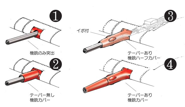

Świetnie źe wziąłeś TOJO z Hasegawy... u mnie na półce czeka ten z 40 mm gunami właśnie. Teraz jak są już Swordowe modele to myślałem że nie zobaczę już warsztatu z Hasegawą ;o) Zastanawiam się jak bardzo on odbiega od pierwowzoru....bo jakbym na niego nie patrzył to przypomina mi on dość dobrze Ki44....i czaję się właśnie dlatego że wiem że coś trzeba przerobić ale nie do końca wiem co... i w jakim zakresie:P Co do samych działek to nie różnią się one wcale. Na fotkach są tylko z osłonami lub bez. Załączam szkic który będzie pomocny:
Ja swojego zamierzam zrobić srebrnego (jak daje Hasegawa) poza tym twoim zdjęciem (i tym z linka Piotrowego które widzę pierwszy raz) nie widziałem Tojo kamuflowanego z tymi działkami niestety.

Świetny rysunek !!
Nie wiesz jaka jest różnica pomiędzy 1 i 2, a 3 i 4. Bo 1 i dwa wygląda na jedną wersje, tylko z osłona lub zez, podobnie 3 i 4, ale osłony 1,2, i 34, się różnią.
Hasegawe porównywałem z planami. Ale plany też są różne.
Na jednych , hasa, na za wąski statecznik poziomy i pionowy, i za duże "bule" na skrzydłach koło kadłuba(te koło wnęk na koła).
Ale według innych planów, juz jest lepiej i tylko ogonek należałoby lekko przerobić.Czy w ogóle tylko ster kierunku. No i kabinka ma trochę zły kształt, ale nam vacu, tak, że powinno być OK.

Myślę że nie ma co się specjalnie zastanawiać nad tymi różnicami. Wg mnie (choć oczywiście nie potrafię czytać po japońsku 8-) to są różne warianty... z osłoną lub bez. 3 i 4 dla mnie wygląda jak jedna osłona w wersji pełnej i ze zdjętą końcówką. W tojo jest naprawdę sporo wariantów uzbrojenia i jego wyglądu. Nawet podstawowe karabiny 12.7 mogły być gołe albo w osłonach, albo i bez skrzydłowych karabinów ;o)

Postprzez spiton » środa, 10 kwietnia 2013, 15:15
Robię wariant 2 ,-))
