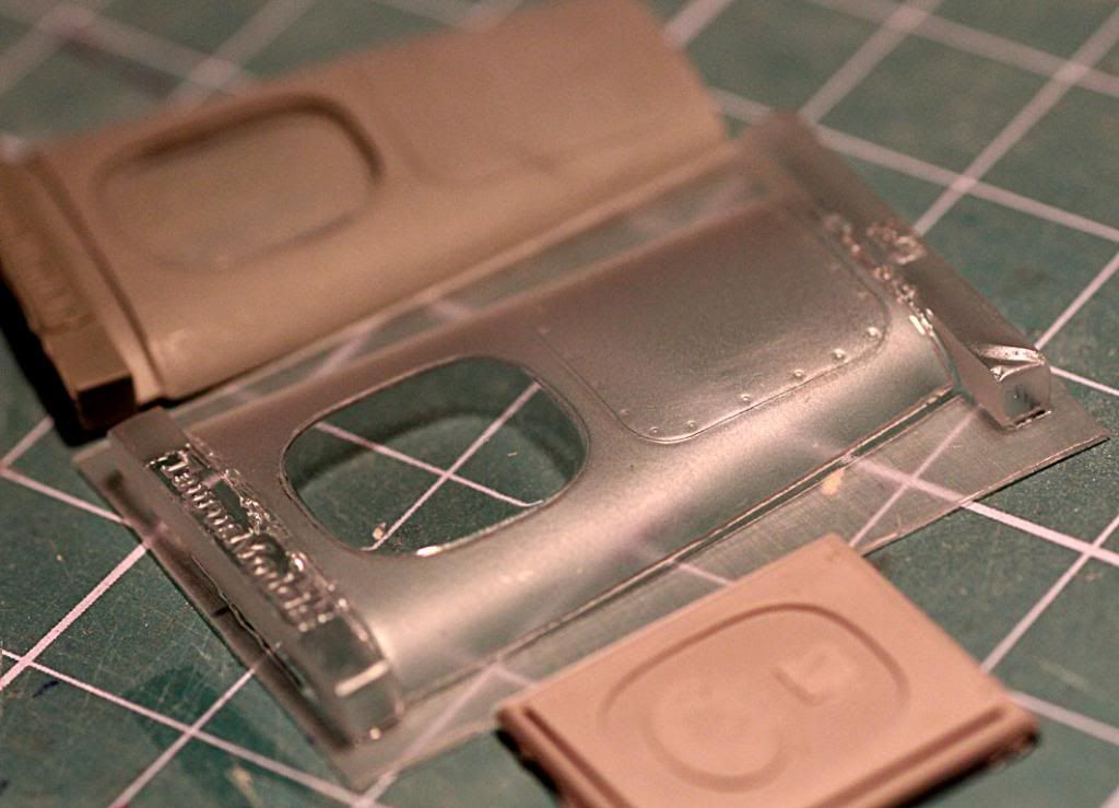

Oj, minęło trochę od ostatniej aktualizacji. Ale nie przez to, że się obijam, bynajmniej. Próbowałem zrobić słowika prosto z pudła, ale nie godzi się przy tym spartolić modelu. Hasegawa jakoś tak położyła temat. Cały przedział radiooperatora, łącznie z pokrywą, to herezja jakaś. Fakt, zdjęć nie ma dużo, dotarłem do 10, ale to wystarczy, żeby coś poprawić. Zacząłem od rzeczonej pokrywy przedziału radiooperatora. Hasegawa ma zły kształt (jak zresztą pisali koledzy powyżej)- symetrycznego prostokąta, zamiast przesuniętego na lewą burtę owalu. Poprawiłem to nieco, a że przy okazji powstał nowy zestaw korygujący, trudno. Chciałem zrobić go początkowo z żywicy (pokrywa) i żywicy transparentnej (okienko), ale zmieniłem zdanie. Żywica transparentna jest wymagająca - super wychodzi, ale jeśli nie zużyje się jej w ciągu tygodnia - dwóch, to jest do wylania. A droga jest cholernie. Mam zapieczętowane opakowanie, ale poczeka na grubszą robotę. Przyszło mi do głowy vacu, nieco zmodyfikowane. Testowałem to cholerstwo ponad miesiąc, ale w końcu udało się dopracować.
Poniżej kompletny zestaw, jaki przygotowałem do Arado: żywiczna pokrywa, PETowa pokrywa i żywiczna uszczelka.
Można sobie wybrać: czy kompletny element PET (bez cięcia i kombinowania):
Można dołożyć żywiczną uszczelkę.
Czy żywica z wyciętym PETowym okienkiem
Uszczelka już jest.

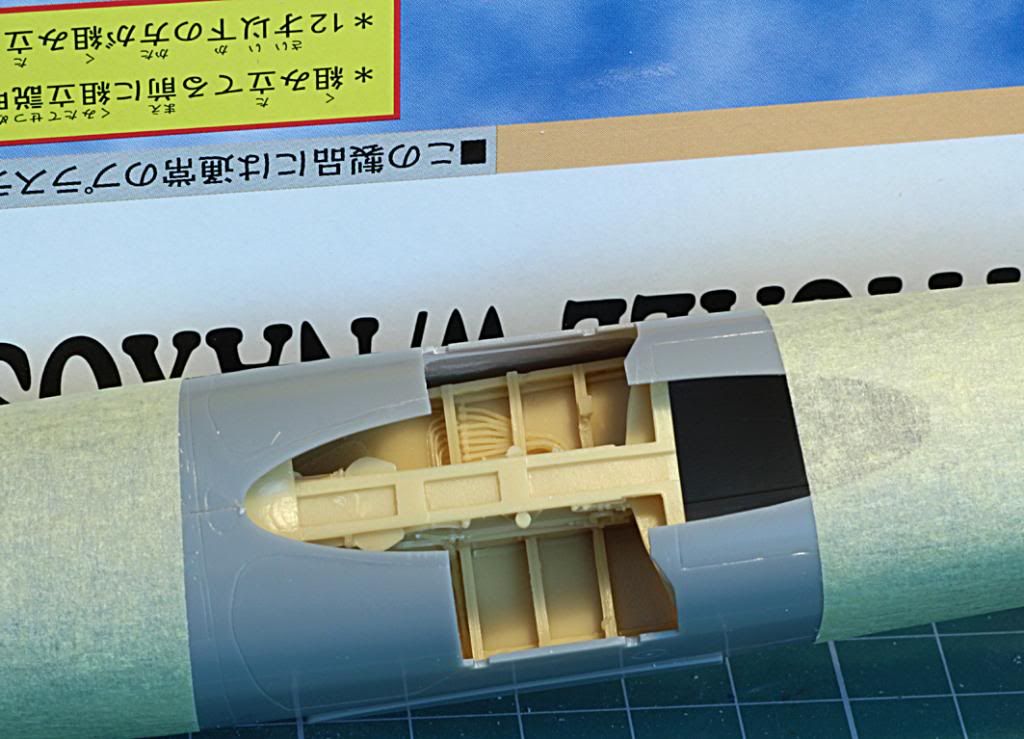

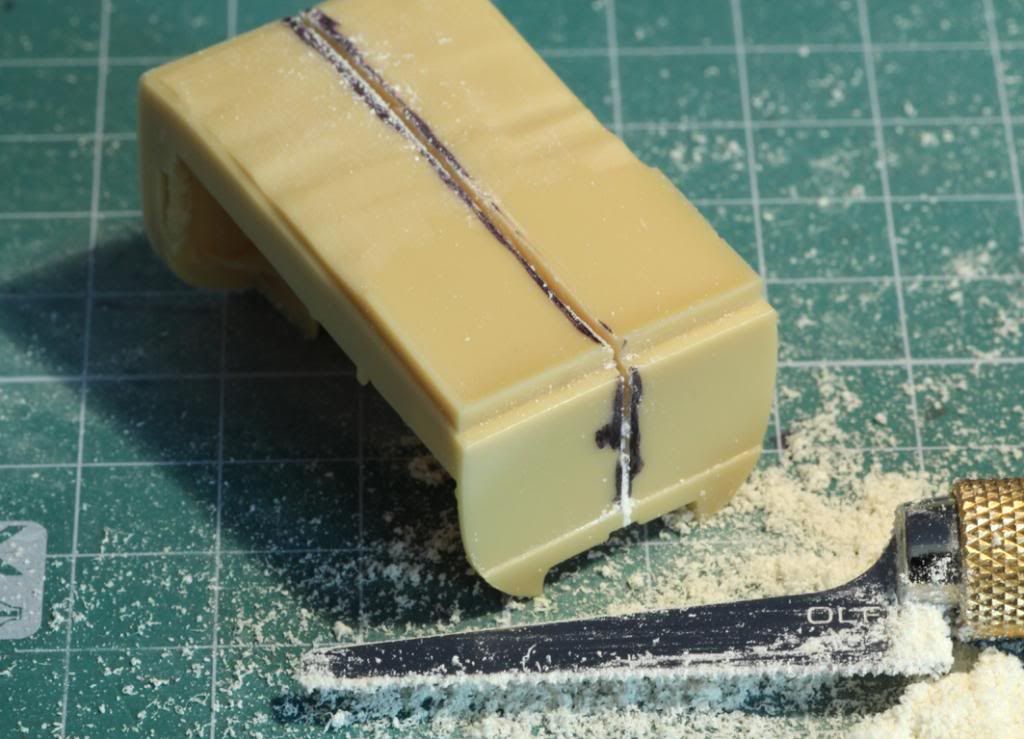

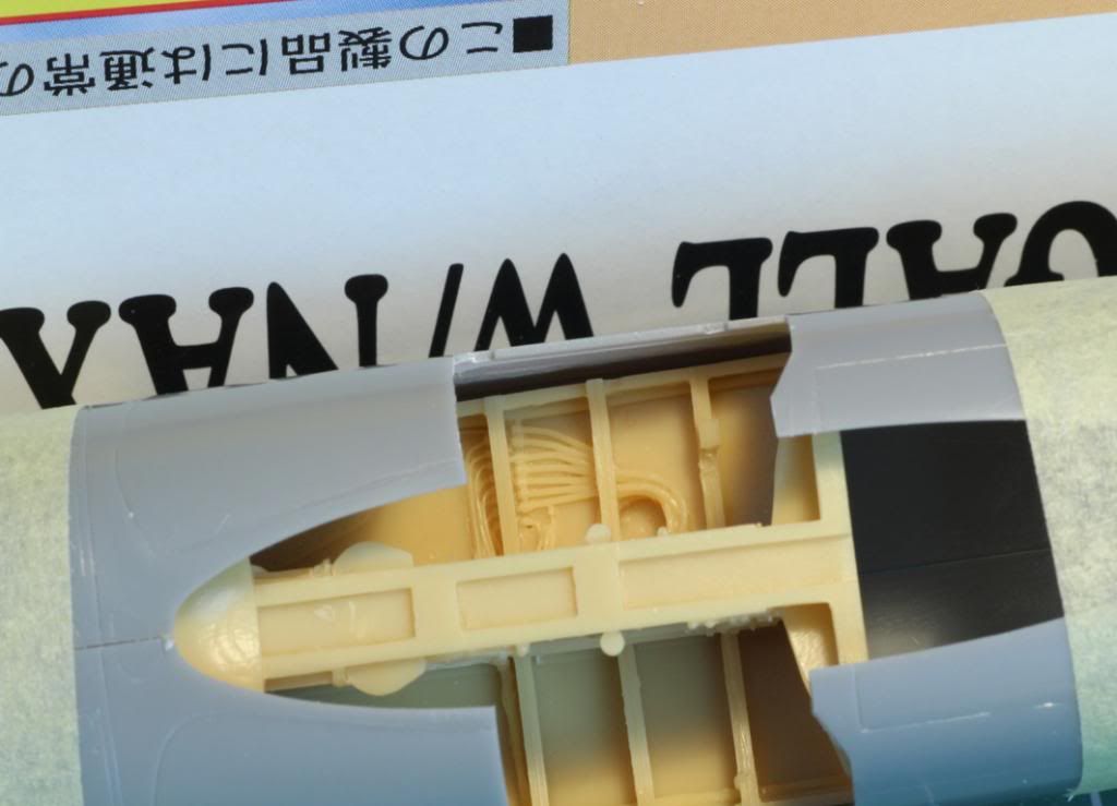

Minął miesiąc, czas na kolejną aktualizację. Jako, że to tylko miesiąc, aktualizacja będzie niewielka. Postanowiłem wzbogacić Nachtigalla o Airesy. Kabiny wnętrze i komory podwozia konkretnie. Ładnie te żywice wyglądają, dużo pracy można zaoszczędzić.
Problem jest przy komorach podwozia, bo nie bardzo pasują - po bokach zostają póltora milimetrowe przerwy. Razi to okrutnie.
Jest sposób na to: trzeba element rozciąć i rozgiąć.
ObrazekTeraz pasuje idealnie. Nie mam zdjęcia wklejonej wnęki - schnie właśnie po pomalowaniu. Jak wyschnie, to uzupełnię.
