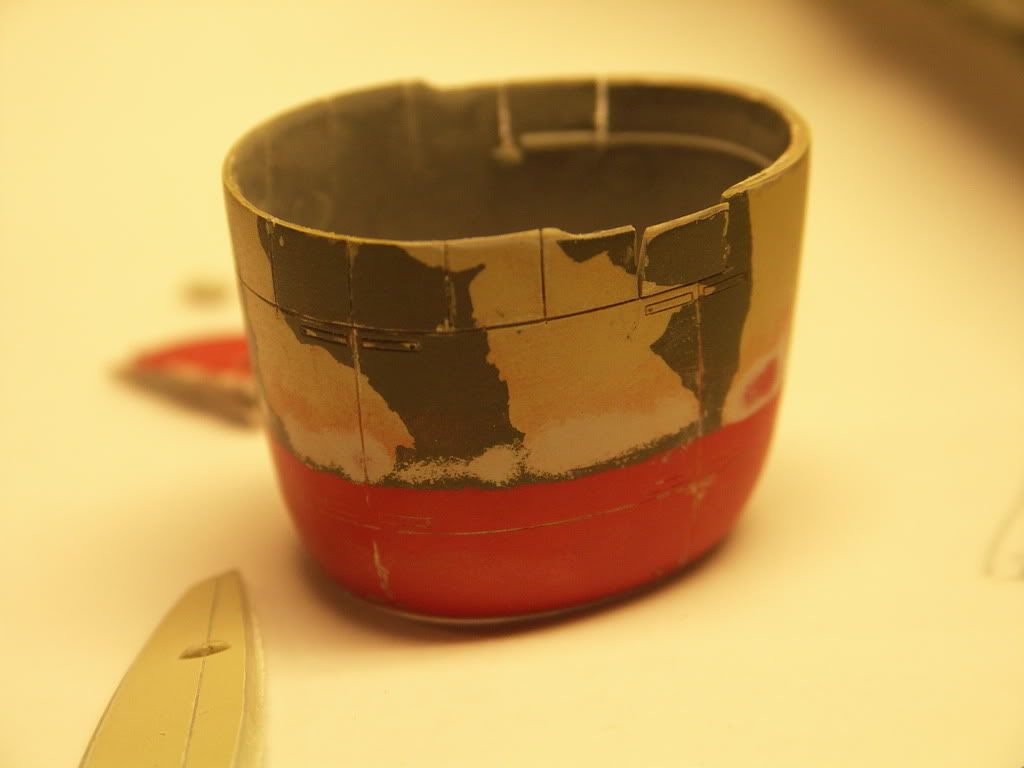

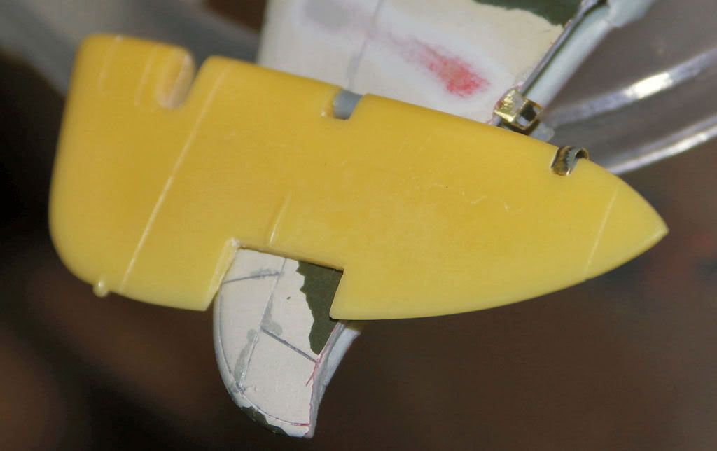

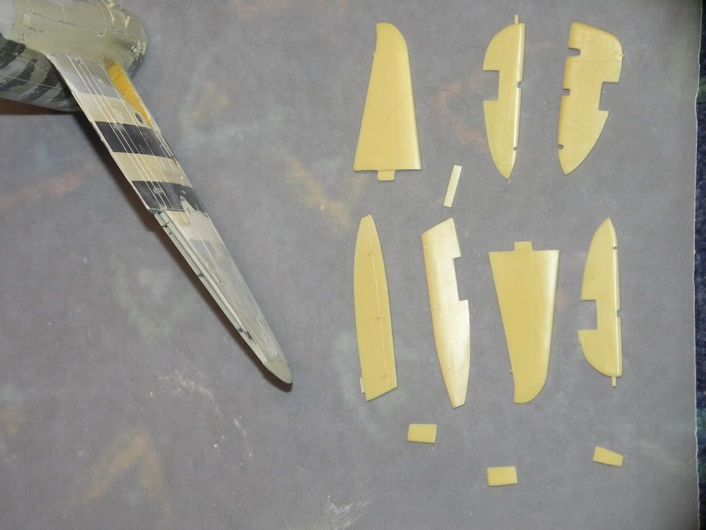

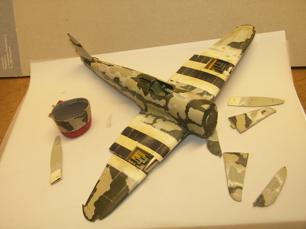

Ale każdy sezon się kiedyś kończy i dzisiaj pociąłem sobie dwie godzinki:
Zrobiłem pierwszy rzaz piłką na linii podziału klap, jednak udało mi się powstrzymać szał niszczenia. ‘Spokojnie, kolego, bo będzie jak ze Spitfire – miał być szybki projekt z pudełka, a bujasz się z nim już dwa lata’. No… jakoś zmogłem się.
Jak widać po resztkach steru kierunku nie przejmowałem się stanem odciętych kawałków. Kiedy nikt nie będzie widział podkradnę żywiczny zestaw airesowskich powierzchni sterowych z kupki dodatków do Razorbacka . Potem odkupię se i jakoś to będzie. Początkowo chciałem poodcinać klapki chłodzenia silnika i używszy ich jako szablonów, wykonać nowe z blaszki. Ostatecznie tylko przerżnąłem krawędzie między nimi i naciąłem lekko linię ich nasady na okapotowaniu silnika. Na próbę pocieniowałem kilka skrajnych klapek i odgiąłem jedną. Da radę. I jak na ten projekt wystarczy:

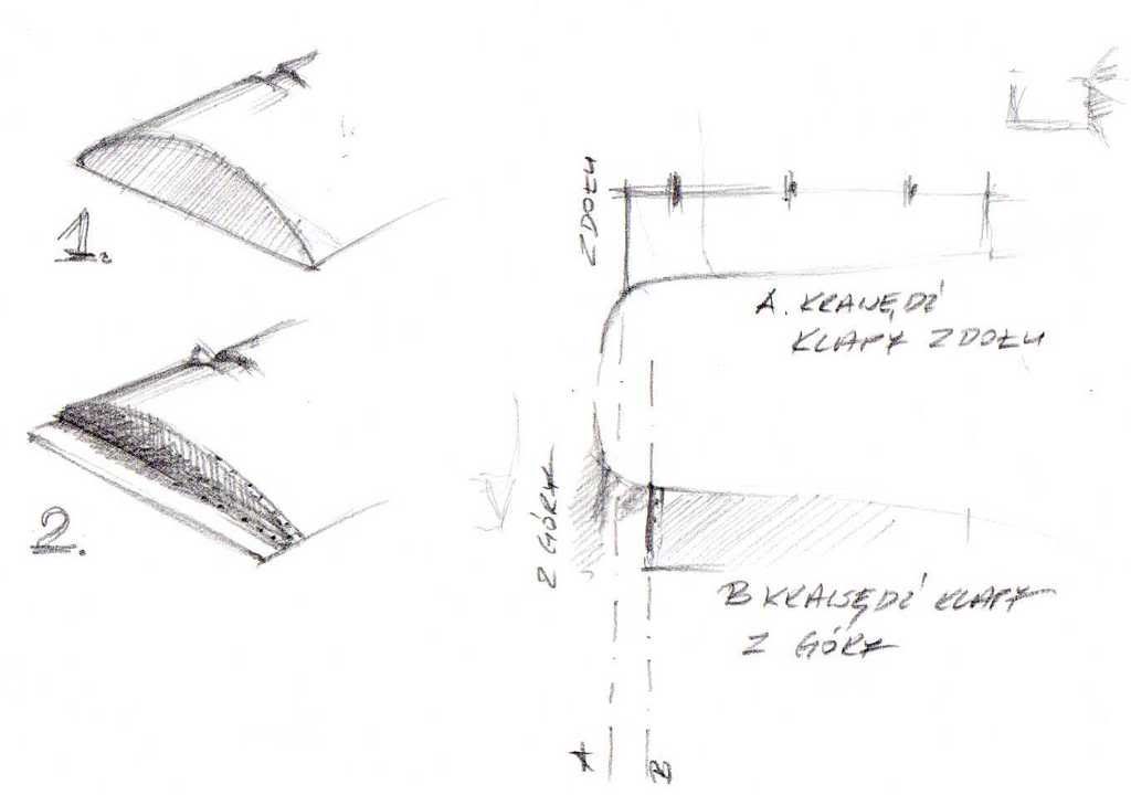

Przy okazji wątpliwość do rozstrzygnięcia na przyszłość. Klapy P-47 kończyły się w różnej odległości od kadłuba patrząc z góry i z dołu (chodzi o nasadę skrzydła). To osie A i B na rysunku. Jak były wykończone w tym miejscu? Przecież nie jak w F6F np (rys.1) bo to wymaga specjalnego kształtu skrzydła. Znalazłem tylko jedną fotkę, gdzie światłocień układa się tak, że można wyciągać jakieś wnioski i wyszło mi jak na rys.2. Ale brak mi szczegółów i potwierdzenia formy:

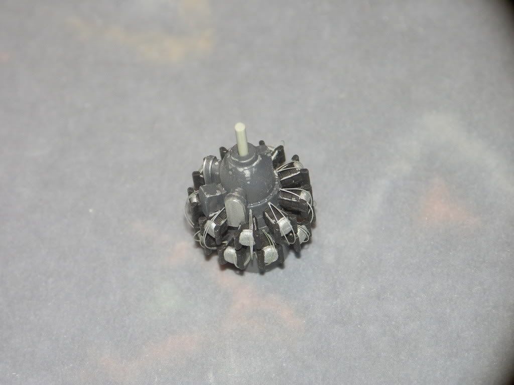

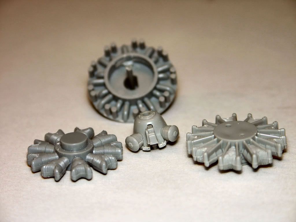

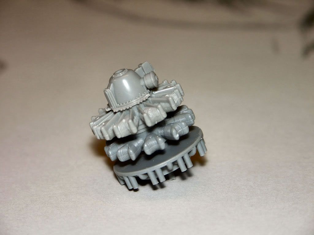

W oczekiwaniu na dostawę szpachlówki umyślnym zająłem się silnikiem. Obejrzawszy pozostałości F6F Hasegawy i F4U Tamki stwierdziłem, że P&W Hase jest nieco lepszy. Potem przypomniałem sobie, że w P-47 Tamiya silnik może być jeszcze lepszy. I był. Ale tylko nieznacznie od hasegawowskiego, a że ten miałem już wycięty to nie zmieniałem koncepcji. Niestety zagubiła mi się tylna gwiazda. Wziąłem więc ją z F4U. Tam też znalazłem takie śmieszne cóś imitujące tył silnika, a konkretniej rurunek układu wydechowego. Tym cósiem postanowiłem rozwiązać ,nurtujący mnie nieco, problem ziejącej pustki, jaka panowałaby w przestrzeni między chłodzącymi klapkami silnika, a kadłubem.
Części składowe silnika. Przesunięcia formy jeszcze podszlifowałem ale bez scen. Pod okapotowaniem znikną jak w studni.
W kupie raźniej:
Przewody zapłonowe pewnie lepiej ułożyłyby się gdyby były z drutu. Ja jakoś zawsze mam problem z dostępnością odpowiednich przekrojów i drut, niestety, nigdy nie jest pod ręką. Plastikowe będzie się milej malowało . Napęd klapek chłodzących w osłonie silnika to ciąg dalszy walki z ‘ziejącą pustką’. Po jego wykonaniu naszła mnie refleksja: ‘Jak, u diabła ciężkiego wsadzić tam teraz silnik?’ Nie czując specjalnej melodii do odcinania klapek dokonałem przepchnięcia na siłę. Konstrukcja wyszła nadspodziewanie mocna - dopiero po drugim przepchnięciu ułamał się jeden patyczek. Zobaczymy…
Dorobiłem jeszcze tę 'bródkę' pod reduktorem śmigła i tyle w temacie silnika.
greatgonzo

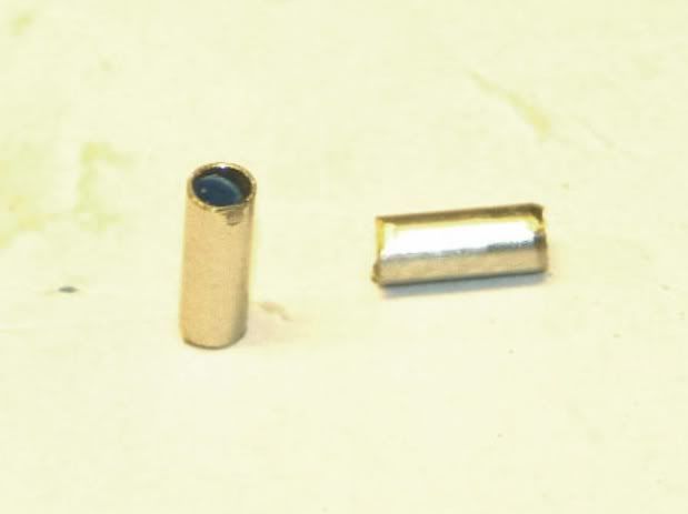

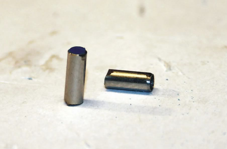

Igły lekarskiej użyłem jako wybijaka, znęcając się nią na pocienionym kawałku plastiku:
Igła będzie wydechem, a wybity krążek po przekręceniu będzie szyberkiem regulacyjnym:

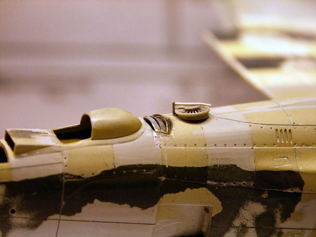

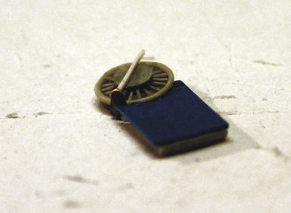

Skoro się już zapędziło kolegów z forum do roboty, to wstyd byłoby nie skorzystać z ich wysiłku. Przez gzt i Gienka zrobiłem skrzela przed sprężarką. Fakt, że w modelu to była wielka porażka. Akordeon jakiś :shock: :evil: :lol: .

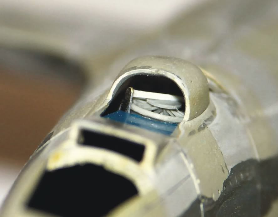

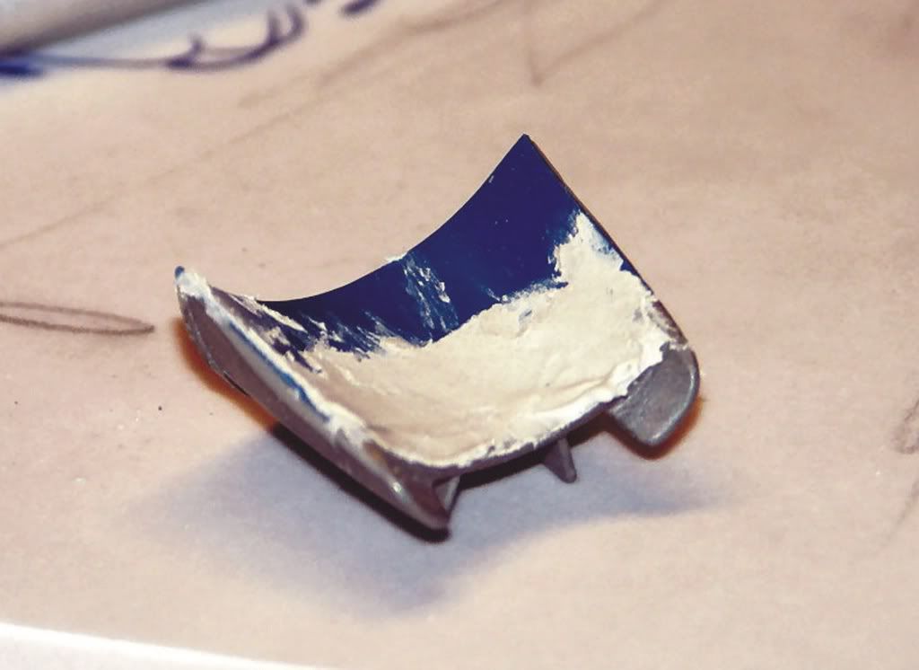

Gniazdo turbiny sprężarki też głębokie jakieś i pustką zieje, że ha! W zasadzie nie chciałem się nim zajmować ale jakoś tak wyszło i zrobiłem turbinkę:
Potem stwierdziłem, że gniazdo turbinki jest za głębokie i zrobiłem wypełnienie:
Potem połączyłem na próbę i parę razy przymierzyłem w środku docinając jak trzeba:
Weszło tak, o:

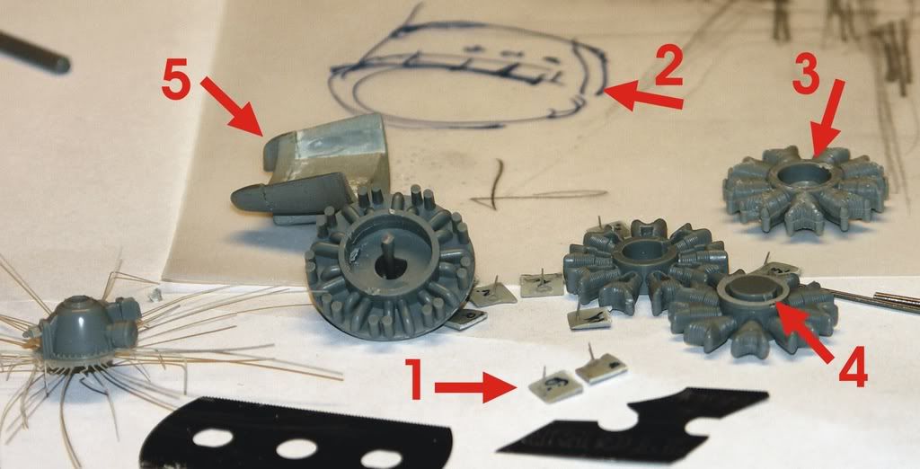

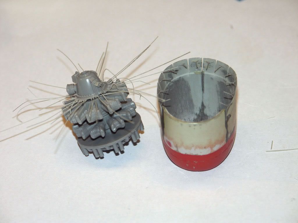

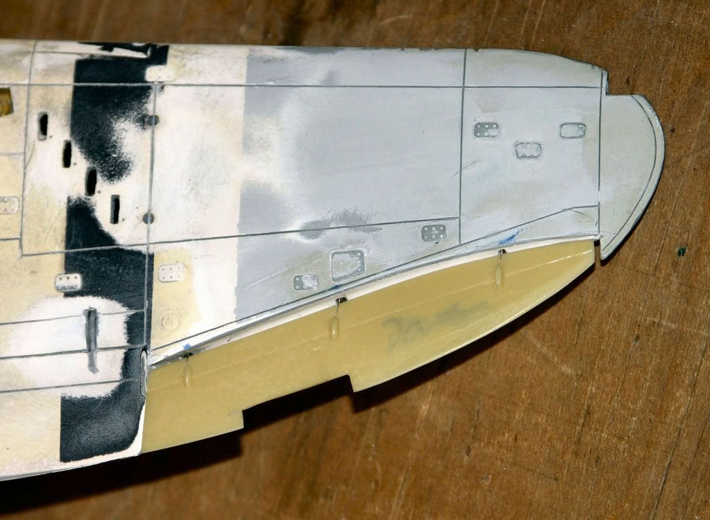

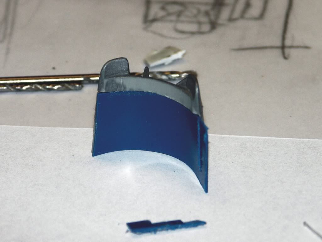

Umyślny dowiózł szpachlówkę i zszedłem do piwnicy poszpachlować gniazda lotek. Coś mnie jednak podkusiło, żeby sprawdzić pasowanie silnika. Najpierw stwierdziłem, że bez odcięcia klapek jednak się nie obejdzie. No to odciąłem. W ostatniej chwili przypomniałem sobie, że warto je ponumerować i przygotować plan montażowy. Nie wszystkie odciąłem. Zostawiłem dwie górne, ponieważ jestem leniwy.

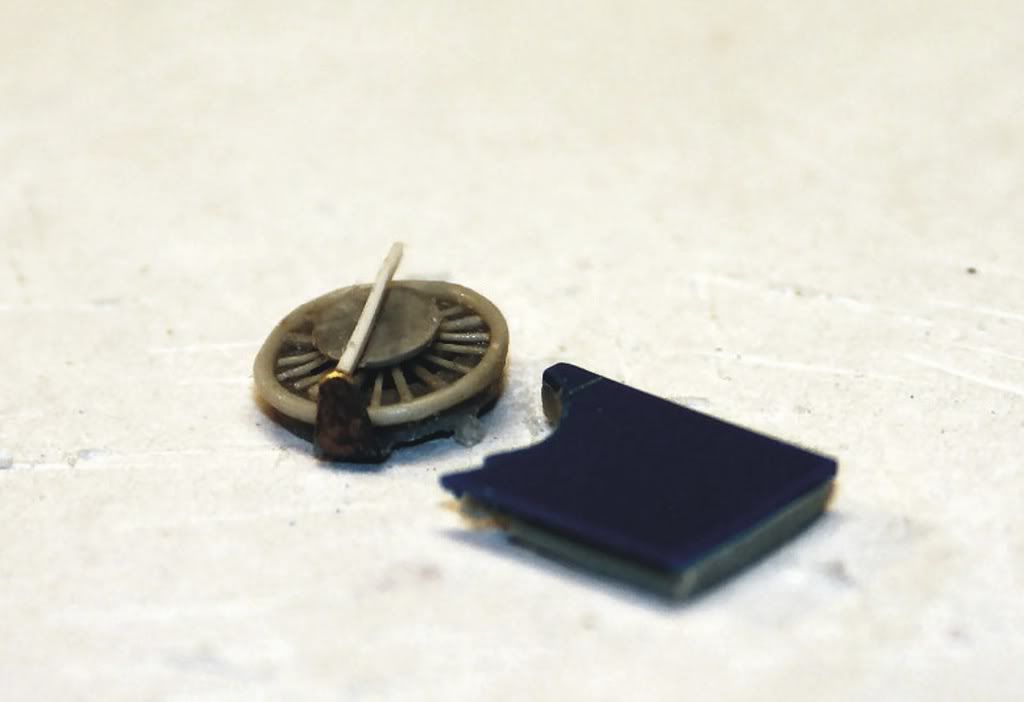

Potem okazało się, że przednia gwiazda P&W Hasegawy jest za duża i nie wejdzie do osłony Academy :evil: . Zaadoptowałem więc przednią gwiazdę z Tamki. Widać Corsairy miały mniejsze cylindry niż Hellcaty ;o) . Musiałem odciąć pierścień montażowy trzonu silnika i nawiercić otworki montażowe bo chciałem jednak zachować osłonę reduktora Hase.
Potem okazało się, że odległość między gwiazdami cylindrów w Corsairach też jest mniejsza niż w Hellcatach :mrgreen: . Żeby śmigło T-Bolta znalazło się później we właściwym miejscu, odciąłem kawałek trzonu cylindrów Hase i użyłem go jako pierścienia dystansowego w mojej konstrukcji.

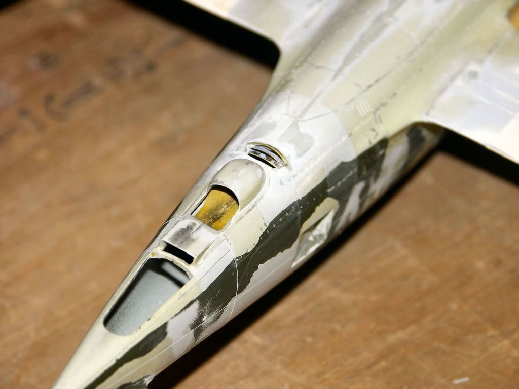

Potem okazało się, że chwyty powietrza do sprężarki wykluczają zmieszczenie silnika w osłonie nawet po dokonaniu powyższych zmian. Zatem znów w ruch poszła najlepsza przyjaciółka modelarza – czeska żyletka. Z jej pomocą oraz maszyn do obróbki skrawaniem (mechanicznych i ręcznych) odciąłem i oszlifowałem strop chwytu powietrza.

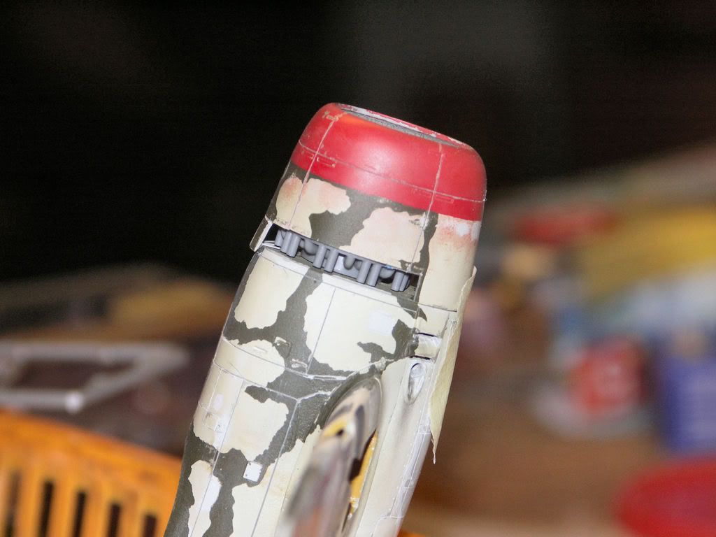

1.Odcięte klapki regulacji chłodzenia silnika.
2. Plan ułożenia klapek.
3. Przednia gwiazda P&W Hasegawy z odciętym pierścieniem korpusu.
4. Gwiazda Tamiya z doklejonym (jaśniejszym) pierścieniem odciętym z pkt.3 i podszlifowanym na wymiar.
5.Chwyt powietrza do sprężarki z odciętym stropem.
Odcięty strop zastąpiłem nowym, z cieńszego plastiku. W sumie zarobiłem na tej operacji około 1 mm. Powinno starczyć:
Sprawdziłem. Starczyło :
Jak tak, to zaszpachlowałem szczeliny w chwycie:
Na tle schematu montażowego klapek leży mój aplikator do kleju CA. Zabrudzoną końcówkę odcinam nożykiem lub, zwyczajnie, odrywam palcami, albo nawet odgryzam:
Aha, na koniec zaszpachlowałem te parszywe gniazda lotek.

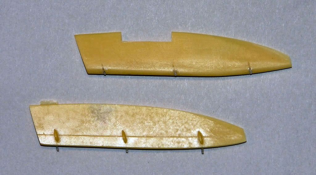

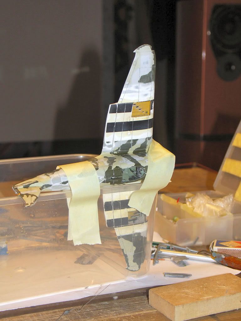

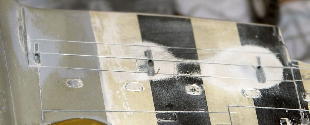

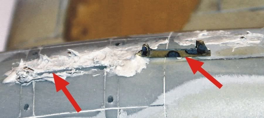

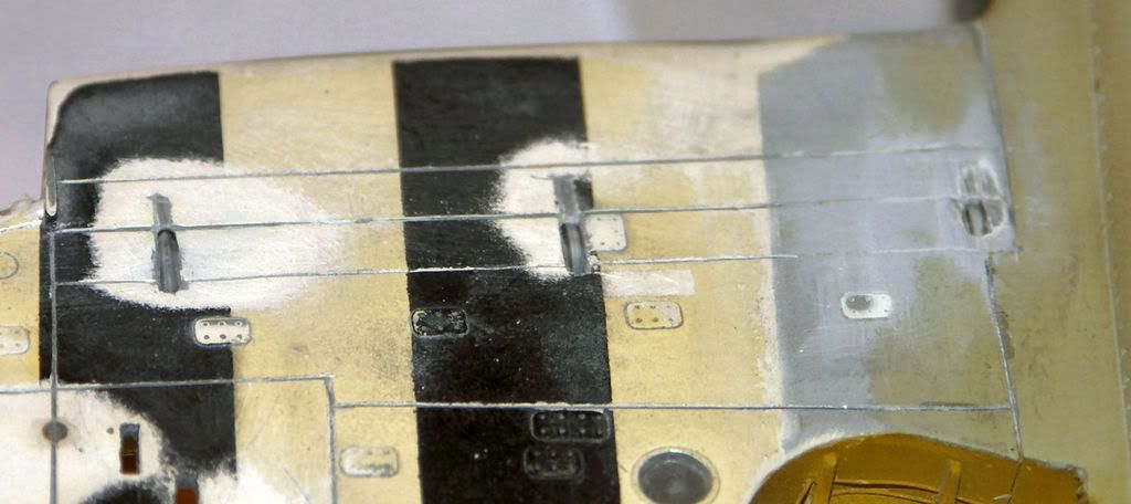

Po wyszlifowaniu gniazd lotek przymierzyłem się do zawiasów. Pomyślałem, że zrobię je z pręcików plastikowych odpowiedni wygiętych, wklejonych w lotki, a potem wetkniętych w przygotowane otworki w gniazdach lotek. Nic z tego. Najpierw trzeba zamocować zawiasy do skrzydła, a dopiero do nich lotki. Jeszcze się okazało, że wyszlifowane gniazda lotek wymagają poprawek i same lotki też trzeba podszlifować. Zawiaski wypiłowałem z resztek blaszki. Są tak samo nieprawdziwe jak druciki, a pozwolą łatwiej manewrować lotką przy klejeniu (mam nadzieję).
Tu lotki przed zeszlifowaniem pręcików .
Kiedy szpachla schła w gniazdach lotek zabrałem się za poprawianie zawiasów klap. Jakiś czas temu dyskutowałym o tym z Gienkiem i doszliśmy do dwóch wniosków:
1. Bardzo trudno jest znaleźć zdjęcie P-47 z zamkniętymi klapami (chodzi o zbliżenie spodu ze szczegółami).
2. Producenci modeli robią błąd zaznaczając zawiasy jako wypukłe. Wychodzą one na zewnątrz przy otwarciu klap. Przy zamkniętych są schowane.
Najpierw spróbowałem wyrzeźbić to na żywca w modelu ale wyszło słabiutko. Wżarłem się więc w palstik przy pomocy frezarki prowadzonej wzdłuż metalowego przymiaru. Wyszło jak wyszło. Przy sklejonym skrzydle trzeba by odkroić większą powierzchnię płata i na jej miejsce wkleić łatę z wypiłowanym otworkiem. Dostęp z dwóch stron jest tu dla mnie niezbędny.
Nie chciało mi się:
Zawiasy ze spiłowanych do czworobocznego przekroju pręcików plastikowych trochę maskują gniazda:

Strzałki pokazują wieszak i wydrapany rów do jego wklejenia. Jak widać po 'kamuflażu' wieszak trochę używany ;o) . Szpachla to skutek wydrapania tego rowu trochę nie tam gdzie trzeba. Za pierwszym razem znaczy.
Ostatnio edytowano poniedziałek, 20 października 2008, 01:27 przez greatgonzo, łącznie edytowano 1 raz

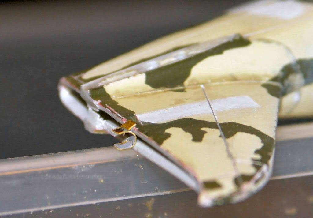

Zawiasy sterów trzeba porobić.
Najpierw gniazda zawiasów steru kierunku chciałem zrobić z plastiku. Nafrezowałem nawet ramkę wtryskową przeciętą wzdłuż na pół. Ostatecznie zrobiłem je z blaszki opiłowanej i dogiętej do kształtu. Plastikowa rynienka przydała się, kiedy okazało się, że szczelinę wewnątrz statecznika pionowego jednak będzie widać. Zawsze to samo :evil: !
Zawias z blachą uszczelniającą. Żeby umocować tę mikroblaszkę zdrapałem nożykiem krawędź statecznika na długości zawiasu (ok. 2mm). Blaszkę nakładałem przy pomocy patyczka z wyciągniętej ramki z płaską końcówką o średnicy ok. 1mm. Jako spoiwa używałem śliny. Gdy blaszka trafiła na swoje miejsce przytrzymywałem ją paznokciem (musi być trochę podrośnięty, inaczej - bez szans) i łapałem mikrokropelką kleju kropelka. Udało się gdzieś za siódmym razem. Jeżeli błąd pojawił się po użyciu kleju, mikroblaszkę trzeba było przeszlifować. Trzeba też dbać by klej był świeżutki.
Do tej operacji warto jakoś umocować model:
I to samo z drugiej strony:
Drugi zawias pozycjonowałem zakładając go na ster kierunku i potem wciskając ster w pierwszy, gotowy już zawias.
Po dociśnięciu całości do statecznika zapuściłem krawędź styku klejem CA i odjąłem ster. I znowu zabawa z mikroblaszkami. Tyle, że zawiasik dwa razy mniejszy i musiałem wyciągnąć lupę :oops: .
Chciałem zrobić jeszcze gniazda osi steru wysokości ale zamiast tego musiałem zamknąć dziurę we wnętrzu statecznika pionowego.
Za to umocowałem blaszane zawiasy lotek i szczęśliwie lotka weszła. Po kilku pomyłkach w przymierzaniu zdenerwowałem się i napisałem sobie na lotkach, która wychylona będzie w górę, a która w dół. Ponieważ lotki i gniazda nie są idealnie takie same, ma to znaczenie.
Co jakiś czas przypomina mi się N- ka Gienka i jego osłona wirnika sprężarki wyciągnięta odkurzaczem. Wtedy wyciągam pilnik, papiery ścierne i szlifuję trochę krawędź tej osłony. Ostrożnie, po trochu, bo jak wiadomo ‘łatwiej kijek pocienkować niż go potem pogrubasić’.
Osłonka z krawędzią w wersji ostatecznej (co stwierdzam po raz bodaj piąty :lol: ) i podszpachlowane żaluzje przed nią :
