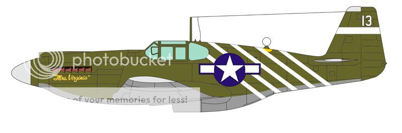

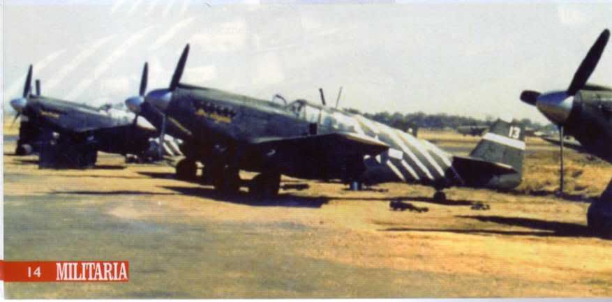

Na podstawie zdjęć z tego wątku: http://pwm.org.pl/viewtopic.php?f=3&t=4084
odtworzyłem malowanie
Bardzo przydatne były kolorowe zamieszczone w nr 25 Militariach XX wieku 7-8 2008
Ciekawe jest miejsce pod anteną radionamiernika typową dla tego rejonu działań .Plamka jest identycznego koloru jak napis z nazwą na przodzie i jest podobnie na innych Mustangach z 1.ACG.
Dręczy mnie jeszcze jedno : końcówki skrzydeł i stateczników były myte rozpuszczalnikiem do czystego metalu czy tylko malowane kolorem aluminium :?: Kołpak lśni na większości jakby polerowany.

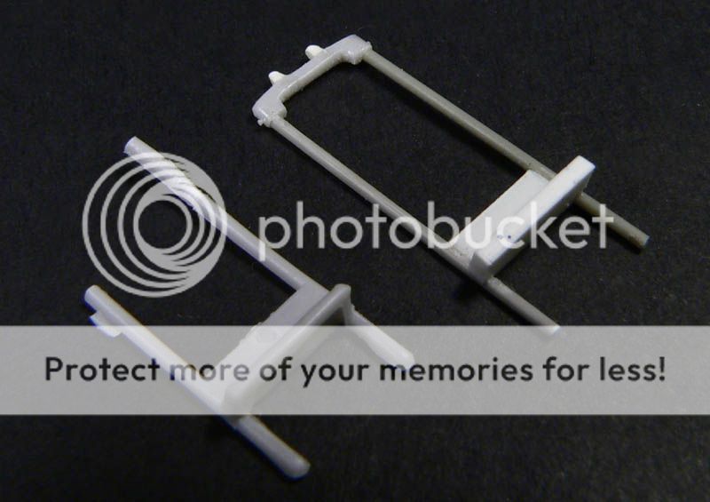

Stelaż siedzenia ten z zestawu ICM został zniszczony w trakcie produkcji albo ułamany w transporcie :(
musiałem zrobić nowy

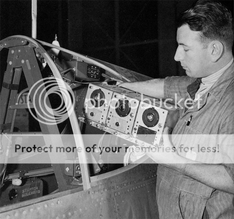

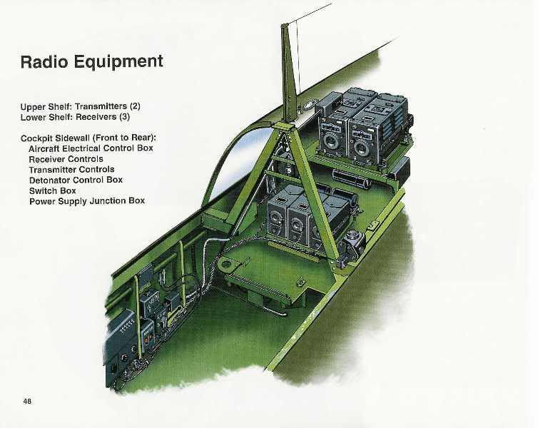

Czy ktoś ma zdjęcie tego wyposażenia radiowego, mam różne zdjęcia i rysunki P51A ale żaden nie pokazuje szczegółowo tego miejsca w taki sposób tzn. te które mam pokazują je niżej poziomu tylnych okien :?:
Bardziej pasuje mi to do póżniejszych wersji B,C ,przypuszczam że to z powodu charakterystycznego radionamiernika na grzbiecie...

Postprzez greatgonzo » piątek, 10 października 2008, 15:09

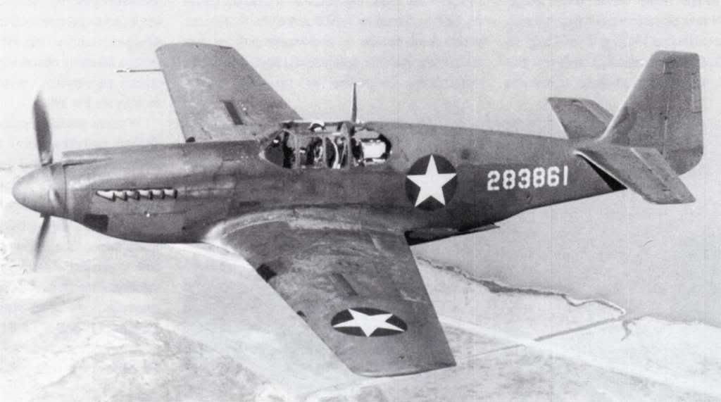

Dość dużo zdjęć pokazuje P-51A z 'wysokim radiem' ale widać na nich tyle co na Twoim.
Najlepsze jakie znalazłem. Wprawdzie to A-36 ale radio wysoko (AJ Press ML 55):

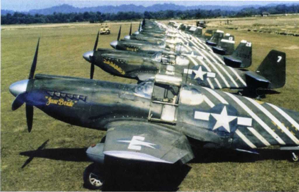

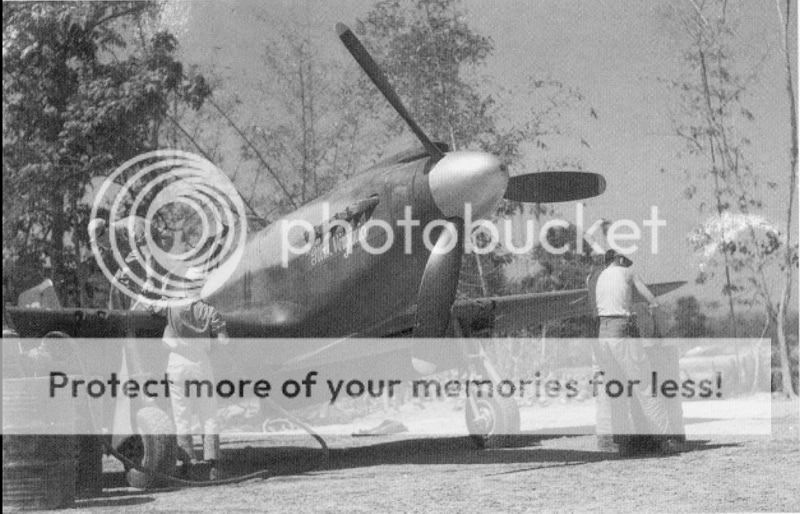

Tu jeszcze foty Z 1ACG, które nie pojawiły się w wątku o malowaniu. Jest też samolot Petita. (Militaria XXw nr 25)
I dowódca 1 ACG Lt. Col. Philip G. Cochran na ulotce nawołującej do kupowania obligacji wojennych (tamże):

Mam pewną teorię nie potwierdzoną słowem pisanym :P , umieszczając dodatkowy radionamiernik
zakłócono wyważenie maszyny ,elementy radiowe- dwa pojemniki z bocznymi żaluzjami które były bardziej z tyłu przesunięto pod spód bliżej kabiny a 3 elementy SCR 274
przeniesiono do góry równoważąc dodatkowy ciężar z tyłu .Na zdjęciu nie widać bocznych żaluzji... które są na dwóch tylnych elementach
Na razie poprawiłem te elementy poczekam do wyjaśnienia ;o)
Wykorzystam do poprawek niezły zestaw Parta (uniwersalny dla Accurate i ICM) który znacznie poprawia wyposażenie kabiny i kadłubową chłodnicę ,elementy ruchome owiewki
greatgonzo- w maszynie Englanda która była bez radionamiernika widać u góry moduł z dwoma krótszymi elementami, czyli jeszcze inaczej :!:

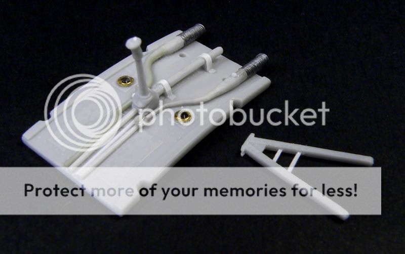

Trochę pozmieniałem wygląd podłogi z instalacją uproszczoną w zestawie,"odchudziłem" drążek sterowy trochę za gruby,i poprawiłem kozioł przeciwkapotażowy
Elementy z zegarami na podłodze przykleiłem zalewając Kristal klear Microscale
Do wszelkiego rodzaju przewodów wykorzystuję świetny czeski wyrób,jest drut z miękkiego stopu o różnych średnicach
który układa się rewelacyjnie :) ale jest również podatny na zgniecenia :( .

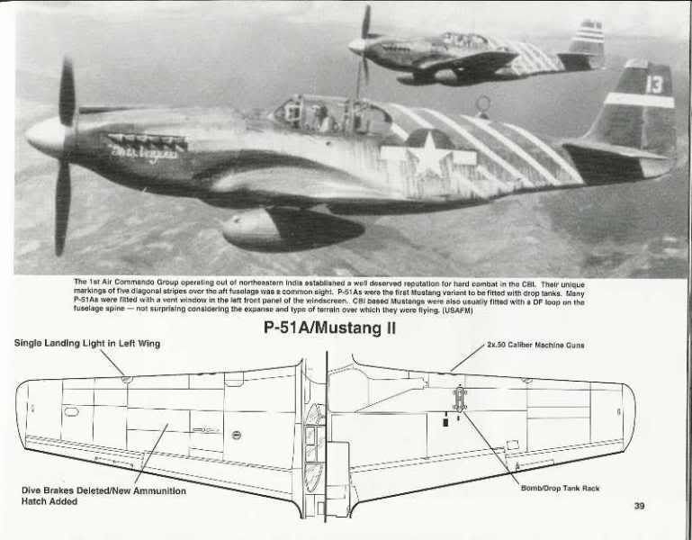

Przeglądając plany i konfrontując je ze zdjęciami górnego płata doszedłem do takiego układu linii
Plany wczesnych Mustangów a w szczególności wersji 51A-10-NA są niedokładne niektóre kopiują nawet skrzydło z wersji B :!:
do analizy :P wykorzystałem zdjęcia "P-51...Production line to frontline" Michaela O'Learyego jednak nie mam 100% pewności jak jest poprawnie
W zestawie ICM skopiował płat Tamiyi z wersji B -ten na dole zdjęcia, na pewno należy usunąć brzechwy przed lotką i "ładniutkie" nity w okolicy mocowania podwozia.Jak idą poprawnie te linie :?:

Przy okazji mam pytanie dotyczące radia. Na zdjęciu, które wkleiłeś odbiornik ma jasny kolor (metaliczny?), w większości modeli które widziałem segmenty radia są czarne lub w kolorze oksydowanego metalu, tak też sugeruje w/w publikacja:
a na jaki kolor Ty planujesz pomalować radio w swoim Mustangu?
