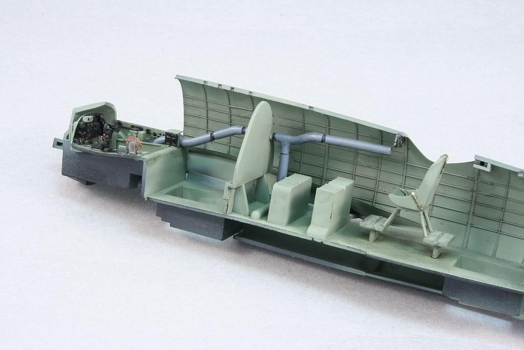

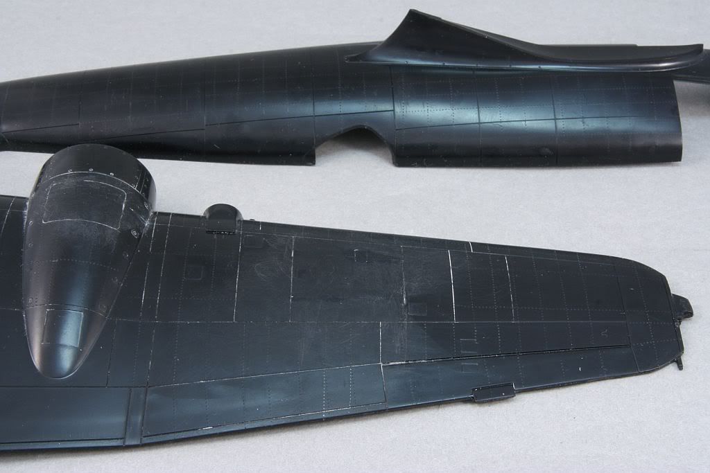

Nowy rok zaczynam w nowej skali. Gruby koleś znany z reklam coca-coli zostawił pod choinką pięknego Beaufightera. Po dokładnych oględzinach okazało się że nie jest tak piękny jak można by się tego spodziewać. Dosyć ubogi kokpit i zupełnie spaprane linie podziału na skrzydłach. Normalnie bym się tym specjalnie nie przejął bo jestem zwykłym sklejaczem ale tym razem postanowiłem wypróbować w warunkach bojowych nitowania no i złe linie mocno mi to utrudniły. Nie zdecydowałem się na rycie od nowa całości, poprawiłem tylko małe fragmenty na górze przy komorach km-ów i silnikach, które był ewidentnie wymyślone. W tej sytuacji nitowanie jest w dużej mierze swobodną impresją na temat a nie odzwierciedleniem rzeczywistości. Starałem się jakoś pogodzić faktyczny przebieg nitów z tym co przeryła tamka i wyszło jak wyszło :-| Arcydzieło to nie będzie natomiast zdobyte doświadczenie bezcenne...
Środek wzbogaciłem o zoom Eduarda, wybrałem malowanie EW-V z 307 dywizjonu we wczesnym schemacie cały na czarno. Tu kolejny problem bo 307 używał Beau które były przebudowane na wersję VIF z IF i w związku z tym błędne są duże uniesione stateczniki poziome. Na żywicę za 16 EUR nie mam ochoty więc zostanie tak jak jest. Dość gadania, wracam do nitowania :)
Plamy w kokpicie wzięły się z tego że jeszcze nie zdążył wyschnąć po washu.

Pytanie nieco z innej beczki (przyszło mi do głowy po zobaczniu pierwszego zdjęcia) do czego była ta rura w kabinie? Odpowietrzenie zbiornika czy co?

Z tego co pamiętam to była rura od CO :-)
Czyli centralne ogrzewanie ciepłym powietrzem, co by pilot i nawigator nie zamarzli :-)

Skoro ta rura to rozprowadzenie gorącego powietrza to gdzieś musi być kominek albo choćby koza muszę je dorobić :) Kokpit jest denerwujący, pod względem detali to przeskalowane w górę 1/72 tak więc pochwały uznaję za kurtuazję, postaram się zasłużyć na nie w kolejnych etapach...

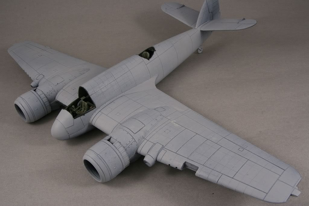

Nitowanie trwa, tak jak się spodziewałem wychodzą kolejne smaczki których nie przewidziałem i w paru miejscach paskudnie rozjechałem górę skrzydeł z dołem i połówki kadłuba :? Niestety większość dzisiejszego dnia spędziłem w samochodzie i nie wiem czy po 6 godzinach za kółkiem będzie mi się chciało jeszcze garbić w warsztacie. Z drugiej strony już nie mogę się doczekać żeby zobaczyć ile nitów zniknie pod surfacerem :twisted:

Może ogrzewanie szło od silnika? Wtedy kozy nie trzeba robić....

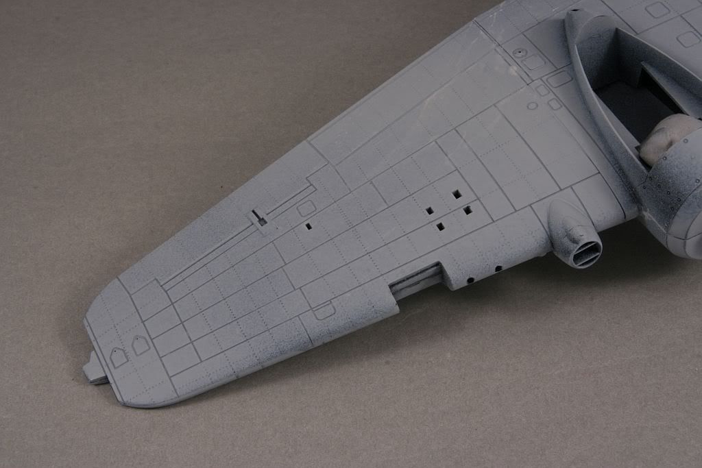

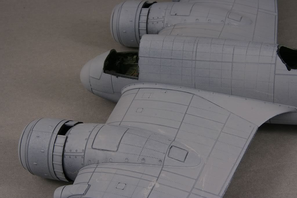

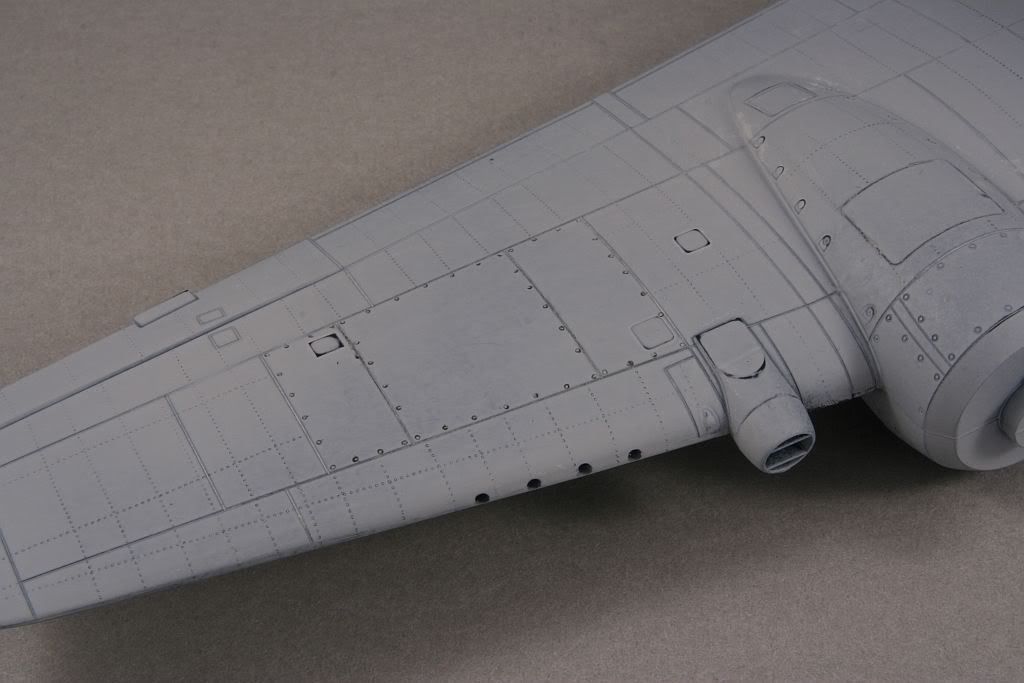

Ufff koniec nitowania. Ostatecznie wyszło całkiem nieźle przynajmniej moim nieskromnym zdaniem :) Z pewnym zażenowaniem przyznaję że musiałem użyć szpachli, jakiś mm3 zużyłem na łączenie skrzydeł z kadłubem.
Dół to zupełna fantastyka byle tylko jakoś zgrać się z tym co jest w modelu
Natomiast na górze piękne nity 'iglane' na pokrywach
