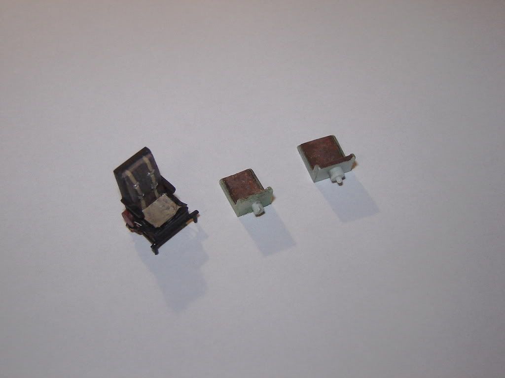

Fotele są ok? to jasnobrązowe coś przypomina torbę ze spadochronem?

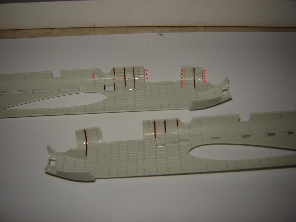

Postprzez HubertK » środa, 28 stycznia 2009, 15:18
Artur Rzepka napisał(a):No to i ja dodam słów kilka, z racji posiadania tego samego modelu na warsztacie.
Uwaga nr 1 : jeżeli budujesz samolot bez radaru H2S to nie powinno być tam tych elementów zaznaczonych na czerwono
Uwaga nr 2: w tym przypadku chodzi o coś, co trudno, a właściwie już nie będzie można teraz naprawić. Okienko zaznaczone na żółto było we wszystkich wersjach lancastera.
Ad 1 Że hę? :-> Mógłbyś powiedzieć coś więcej o tym?
Ad 2 Nie, w kanadyjskiej wersji nie było.

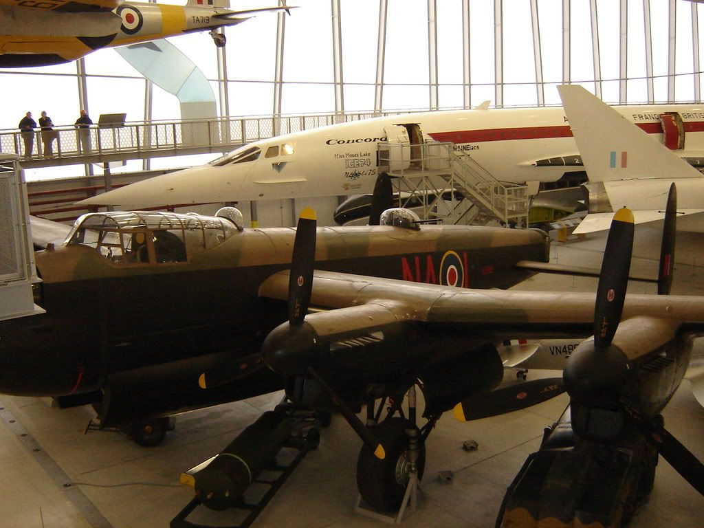

chyba zapomniałem dodać, że przy budowie wzoruję się na egzemplarzu Lancastera stojącego w Imperial War Museum Duxford ;o) :
Malowanie jednak będzie pudełkowe :-|
Ostatnio edytowano czwartek, 19 lutego 2009, 16:12 przez HubertK, łącznie edytowano 1 raz

Postprzez Artur Rzepka » środa, 28 stycznia 2009, 19:59
O ile pamiętam kanadyjczycy robili Lancastery w wersji mk.X. Z racji braku możliwości dotarcia do dokumentacji z powodu takiego, że cały pokój jest zagracony, gdyż właśnie go maluję, to tak na szybko wpis z Wikipedii:
Lancaster Mk. X (B.Mk X) - wersja budowana w Kanadzie, z silnikami Packard Merlin 38 a potem 224, ze zmodyfikowanym wyposażeniem kabiny i zmodyfikowaną instalacją elektryczną. Na ostatnich egzemplarzach montowano wieżyczki jak w wersji Mk. VII. Zbudowano 430 sztuk.
Więc nie radziłbym opierać się na zdjęciach tego Lancastera.
Co do radaru H2S:
Zdjęcie instalacji będącej na zewnątrz (jak widać niezabudowana, tzn. bez charakterystycznej kroplowej osłony):
http://www.lancastermuseum.ca/photos/p_h2s2.jpg
i instalacji wewnątrz :
-przedział nawigatora http://website.lineone.net/~norman.groom/lanc_website/images/lanc_5.jpg
-przedzial radiooperatora (lewy dolny róg, wszystko jest tam napisane) http://website.lineone.net/~norman.groom/r1155.htm
Jeśli robisz malowanie pudełkowe, to pomimo argumentów podanych wcześniej, na 100% jest te boczne okienko . Wystarczy spojrzeć tu (zdjęcie ze strony www.ww2aircraft.net):
Wystarczy spojrzeć pod nogę jednego z członków załogi :)

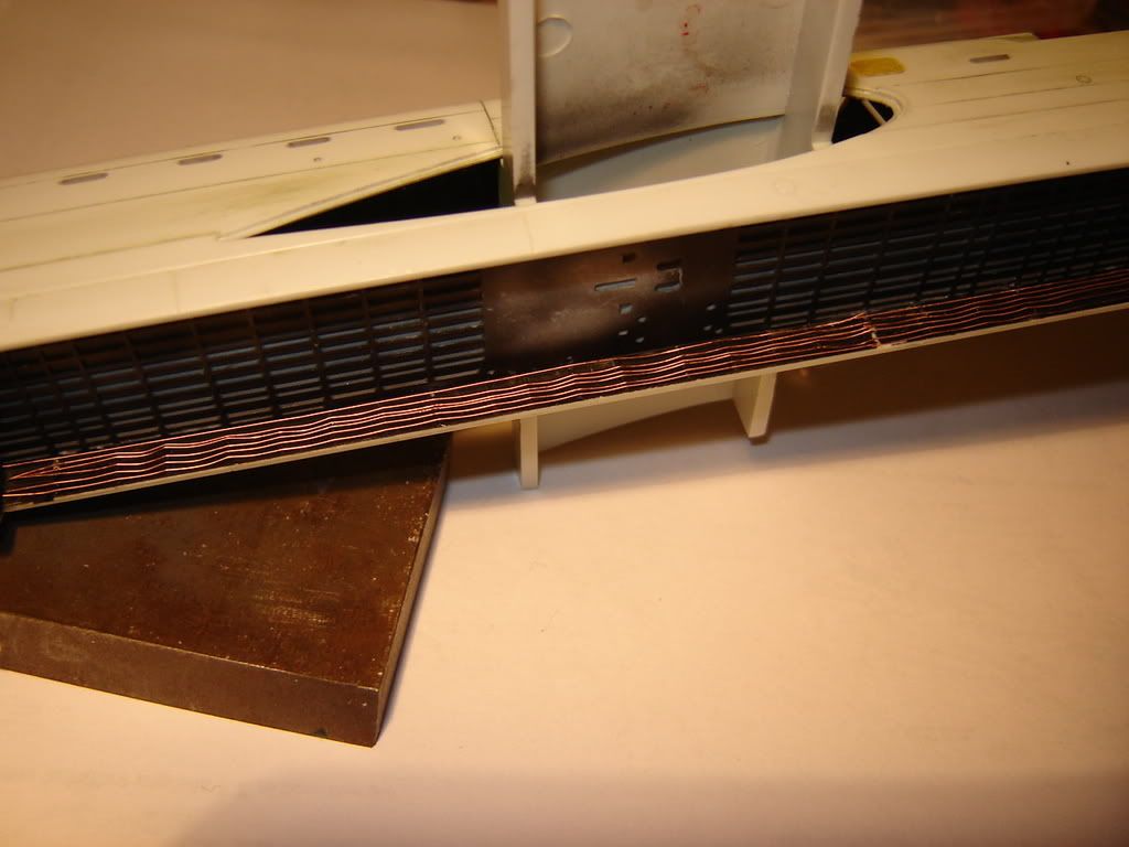

Ponadto zacząłem kombinować z lukiem bombowym. Bomby są gotowe do pomalowania, zrobiłem też maszynkę do malowania pasków.

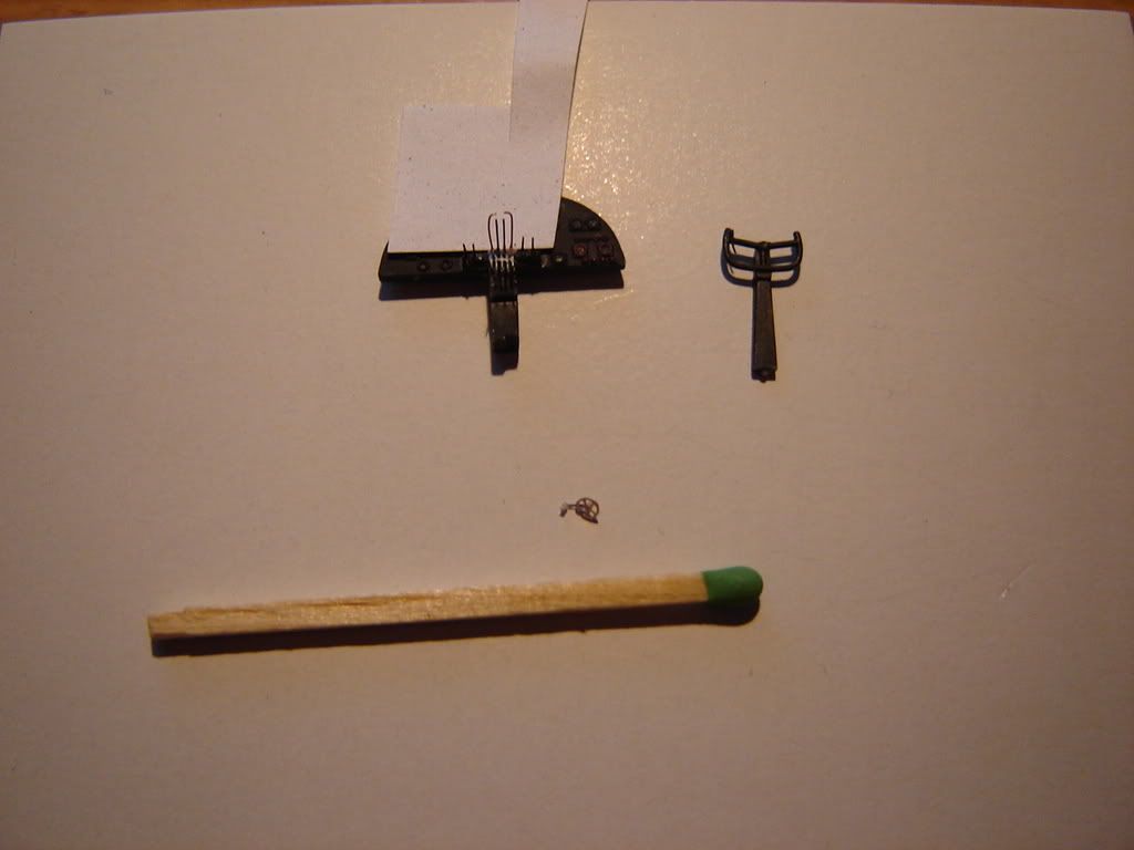

Moje pytanie: Czy te odrutowanie jest w porządku czy lepiej sobie odpuścić?

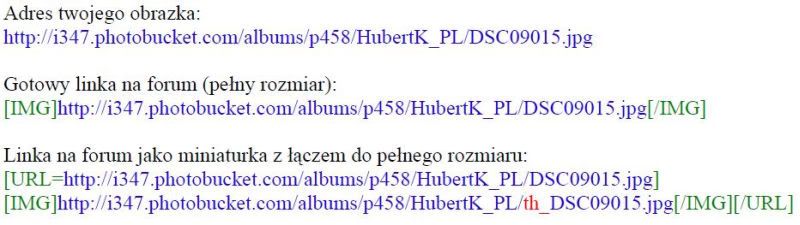

A tak z innej beczki: jak zmodyfikować kod tak aby zamiast dużych zdjęć pojawiły się regulaminowe miniaturki? (Używam photobuckt'a)

Postprzez Gienek » czwartek, 19 lutego 2009, 15:00
Możesz też wygenerować z Photobucket kod z miniaturką i w pierwszym członie kodu podmienić adres obrazka pełnego (ten niebieski).
Kiedyś PHotobucket generował dobry dla naszych celów link. Wprowadzono jednak zmiany na życzenie użytkowników (dostęp jednocześnie do galerii - następnych zdjęć). Co prawda nowy link nie generuje żadnych reklam ale nie tak umawialiśmy się w regulaminie forum ;o)

Postprzez Cichociemny » czwartek, 19 lutego 2009, 15:20
Gienku, chyba nie sugerujesz aby kolega każdy adres modyfikował ręcznie, jak odpowiednie linki można otrzymać automatycznie.
Poza tym, tekst jako obrazek!?
HubertK napisał(a):A tak z innej beczki: jak zmodyfikować kod tak aby zamiast dużych zdjęć pojawiły się regulaminowe miniaturki? (Używam photobuckt'a)
Zaznaczasz interesujące Cię obrazki i dajesz "Generate HTML and IMG Code", na forum wklejasz linki z pola "IMG clickable thumbnails for message boards - recommended" i masz miniaturki które po kliknięciu otwierają pełne zdjęcie (ważne: w opcjach albumu, w polu "album settings", możliwość "Images Link Back To Album" musi być niezaznaczona).
