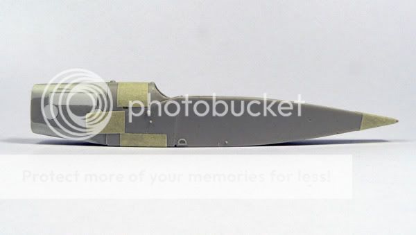

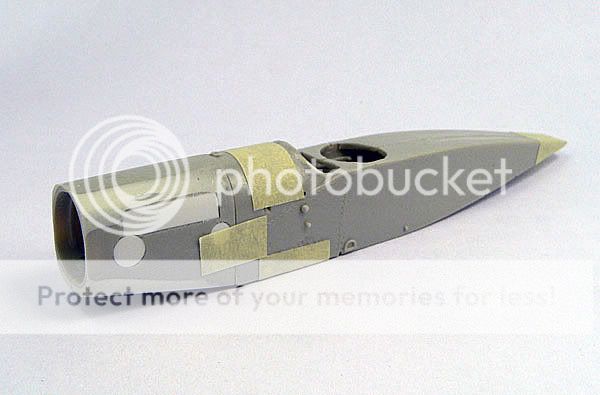

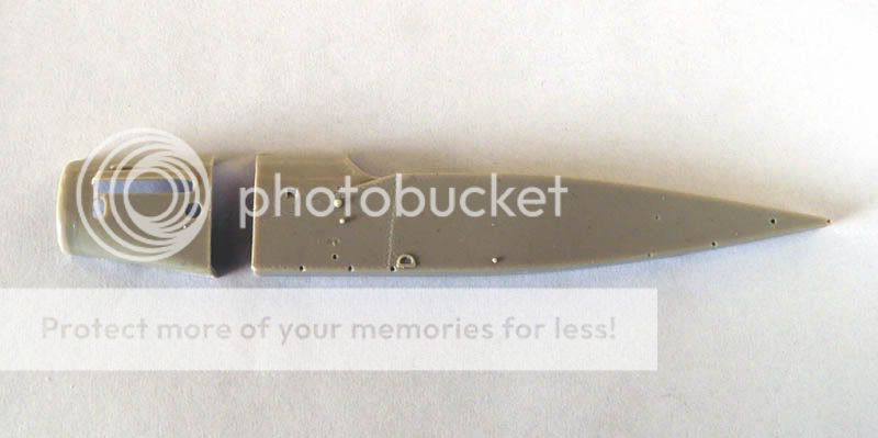

Zaczynam od konwersji części przedniej, kadłub przecinam piłką żyletkową tuż przed początkiem poszycia płóciennego
Ponieważ obudowa silnika Hispano jest bardziej kanciasta z większą przednią chłodnicą , nadłożę masy (Milliput zmieszany z Magic sculpem -masa dobrze znana Figurkowcom )
Po wyschnięciu usunę niepotrzebne elementy i doszlifuję kształt, zmienie-zaślepię-dodam otwory i różne wloty wyloty powietrza których było sporo w tej osłonie :)

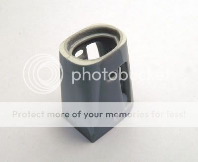

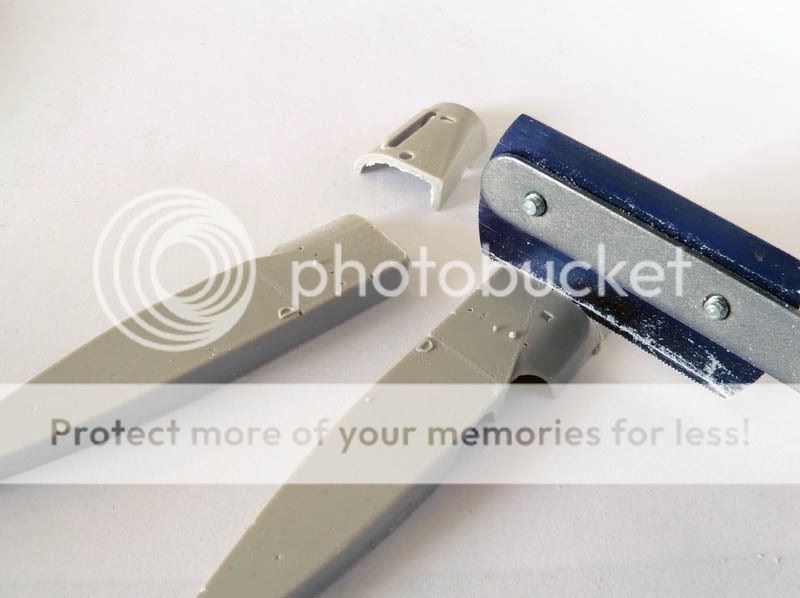

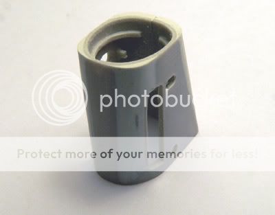

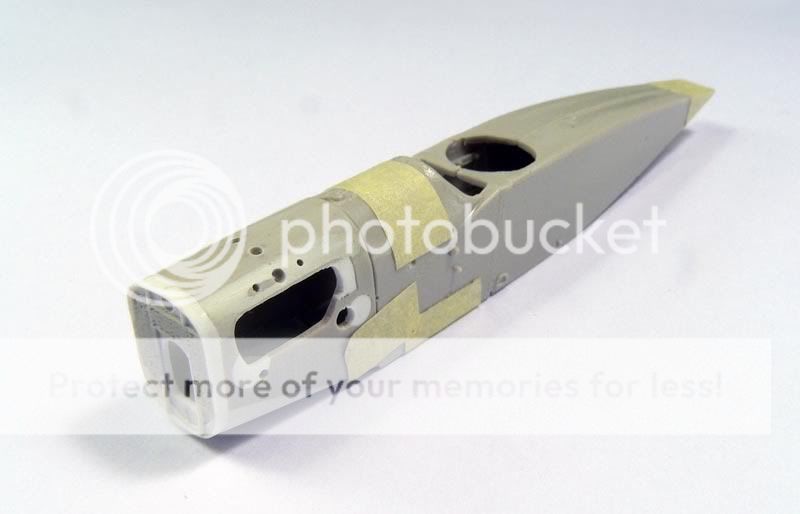

Szlifuję osłonę. Dla zachowania symetrii i spasowania, połówki skleiłem w czterech punktach tymczasowo. Po oszlifowaniu zaślepię wszystkie otwory polistyrenem, pocienię ścianki i wywiercę od nowa bo te po Falconie zupełnie się nie zgrywają.Góra obudowy w Bristolach z silnikiem Hispano lekko opadała ku dziobowi w tym miejscu muszę dodać od wewnątrz plastik dla wzmocnienia.Gdybym oklejał samym Milliputem miejsca gdzie widać łączenie z plastikiem łuszczyły by się stąd zmieszałem jego z Magic sculpem. obrabia się tą mieszankę idealnie , robię to szerokim pilnikiem do paznokci :)

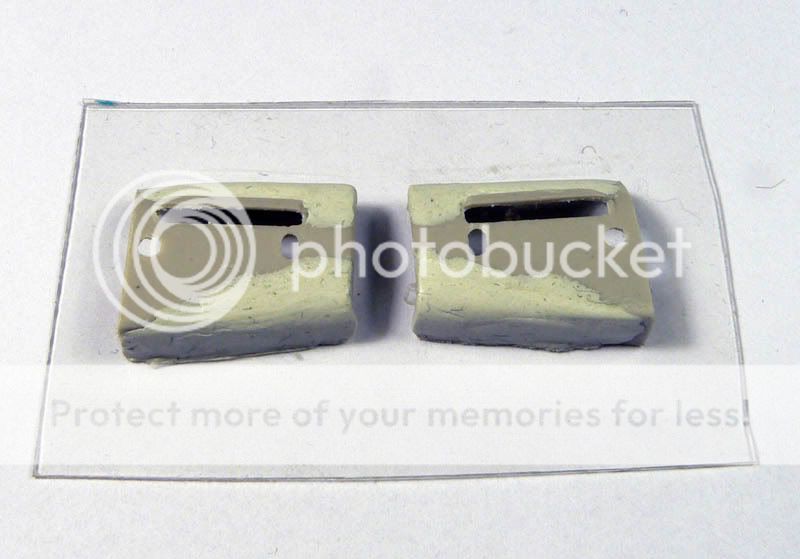

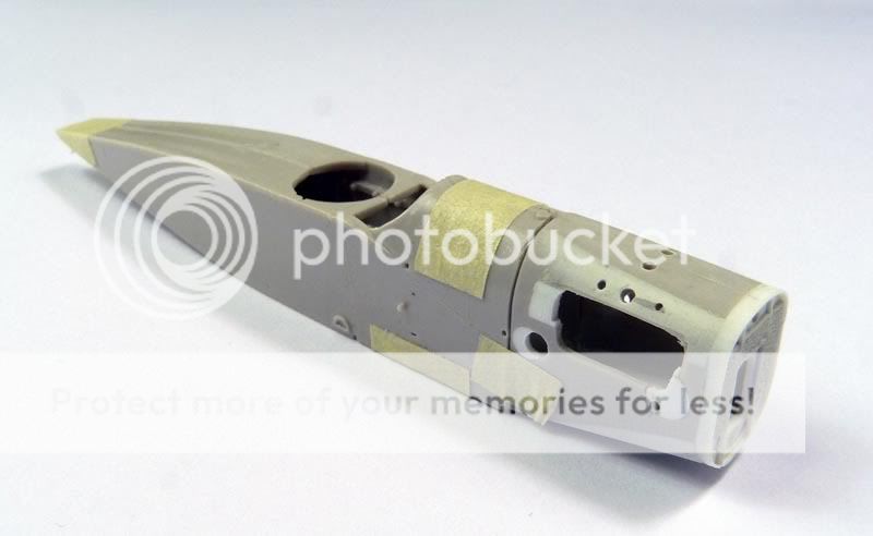

Zaślepiłem otwory wklejając wstawki z płytki polistyrenowej 1,2 mm ,pasuję ostatecznie geometrię i kształt osłony i przymierzam razem z kadłubem.Mniejsze otwory zakleiłem krążkami ,łatwiej jest wyciąć krążek wycinakiem do skóry i dopasować do niego odpowiednią średnicę wiertła rozwiercając nieforemny otwór niż dostosować się do jego pierwotnego kształtu.

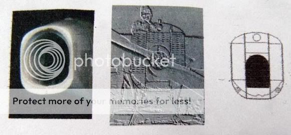

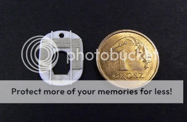

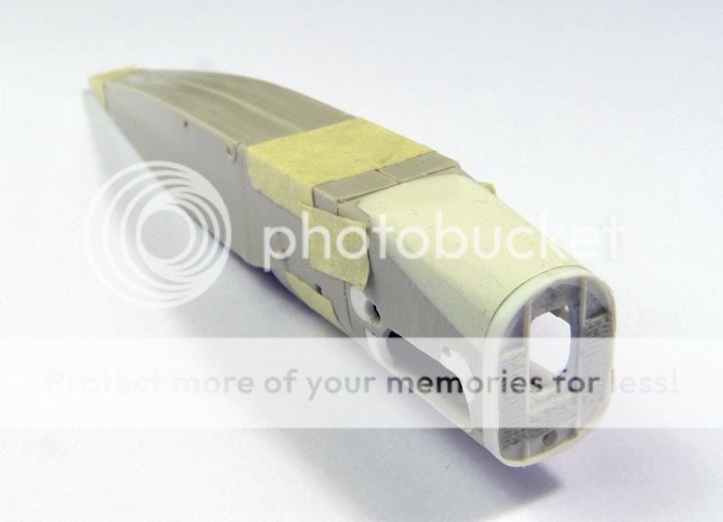

Chłodnicę zacząłem od dokładnego przestudiowania zdjęć ponieważ dobrych planów tej wersji niema musiałem rozrysować w Corelu poglądowy szkic rozstawienie największych elementów .
zeskanowałem również przód po przeróbkach oraz zmniejszyłem najbardziej prostopadłe zdjęcie do skali modelu ,bardziej dla uchwycenia proporcji .
Teraz z płytki polistyrenu wyciąłem podkład chłodnicy , radełkowałem nitownicą otwory chłodnicy, (nie widoczne na zdjęciu :mrgreen: )
nakleiłem płaską górę z otworem na wylot karabinu, i dolne okucie chłodnicy,wstawiłem z polistyrenu 4 listewki żaluzji i po zaschnięciu kleju ,masą Milli-MS ulepiłem płatki poprzeczne żaluzji

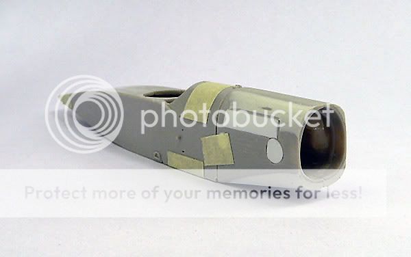

Na podstawie zdjęć wiercę liczne dziury w osłonie po przymierzeniu chłodnicy wyszło że muszę dodać trochę masy na dole, ta osłona była okrągła właśnie w tym miejscu najbardziej, u góry dodam wypukłe wlot i wylot po wywierceniu otworów prostokątnych z zaokrąglonymi kątami, i nakleję wytłoczki tych wlotów i wylotów.Chłodnica dostała po szlifowaniu i drobnych korektach pasek polistyrenu po obwodzie.
Nie jestem pewien jak do końca wyglądał dół widzę słabo na zdjęciach pokazane wybrzuszenia i jakiś mały chwyt powietrza centralnie ale mało ostre zdjęcia są...
ps.samą osłonę przed przyklejeniem chłodnicy skróciłem z przodu o 5mm,przyklejona jest dwoma kropelkami tymczasowo ...
