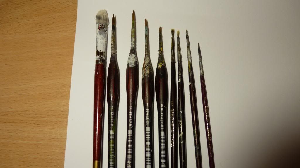

Pędzle:

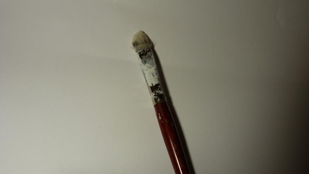

Jeden pędzel Kozłowski, do malowania większych powierzchni np. skrzydeł,nie pozostawia smug:

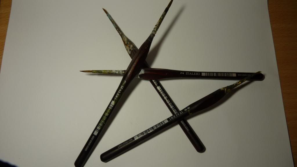

Seria pędzli ITALERI:

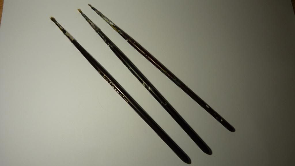

Dalej pędzle MAG-POL'u nieco cieńsze niż ITALERI, prawie ich nie używam:

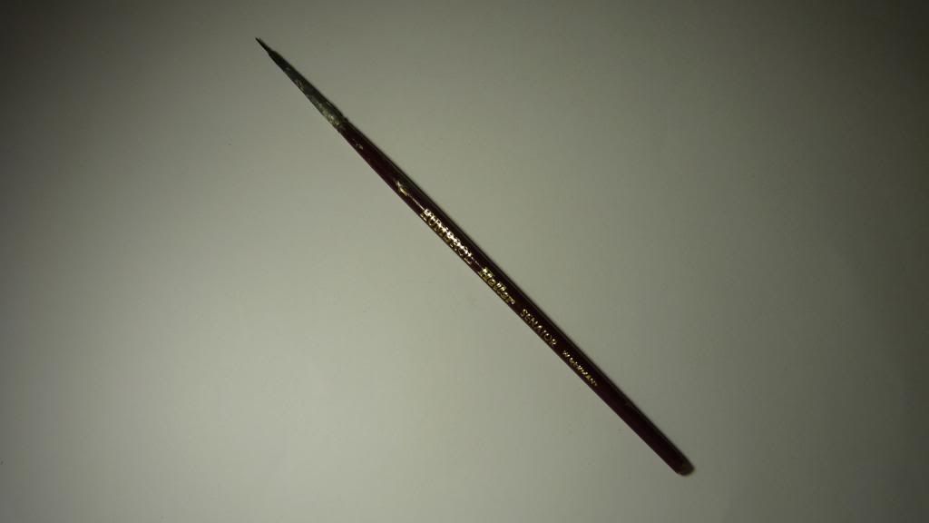

I na koniec mojej "kolekcji" :mrgreen: : Mój skarb cienki pędzelek HUMBROL do malowania obić i innych detali:

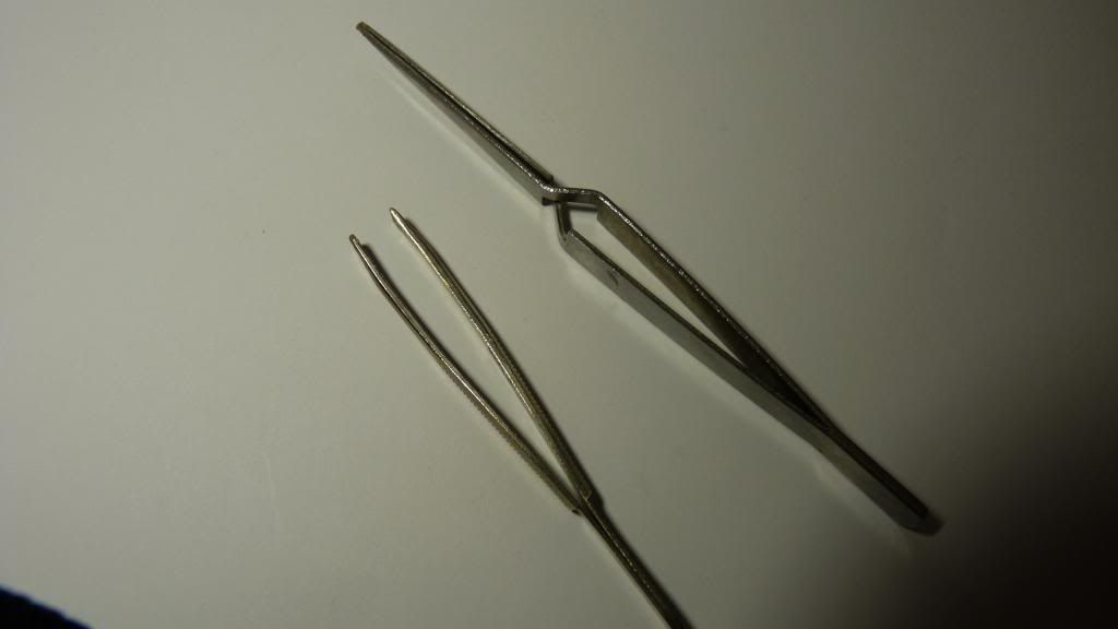

Pęsety:
Jedna z kiosku za 3,50zł, druga jest do przytrzymywania (użyteczna przy trzymaniu kalek w wodzie):

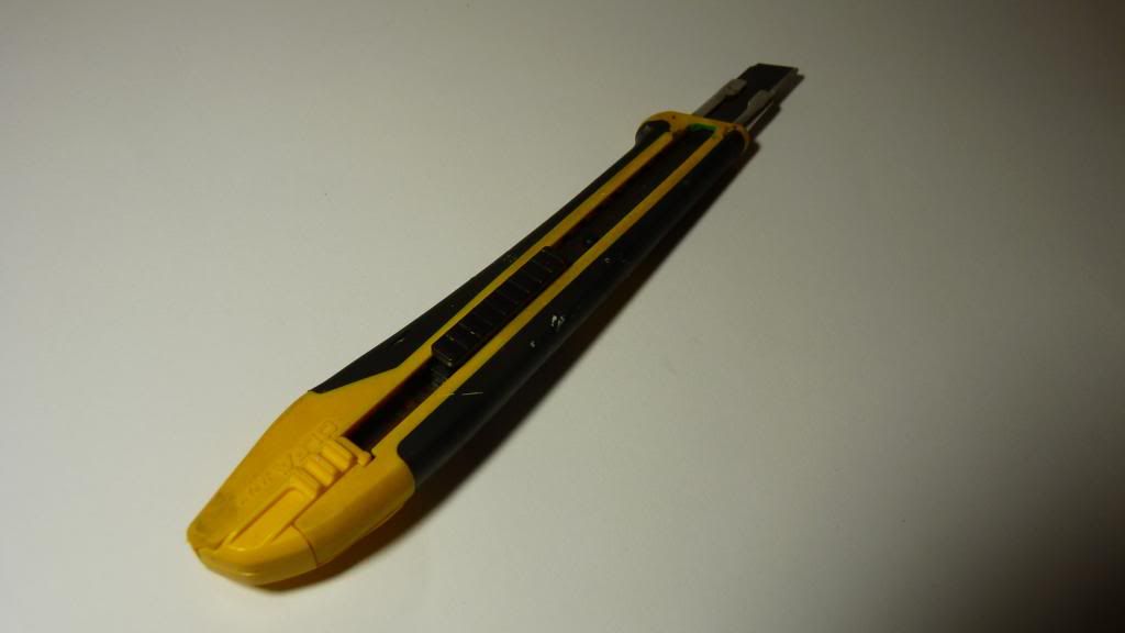

Nożyk: OLFA z wymiennymi ostrzami, nic specjalnego :) :

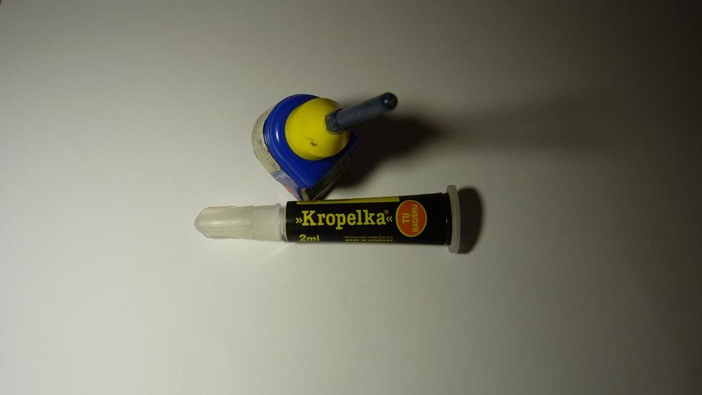

Kleje: Jeden Contacta professional drugi, zwykły CA:

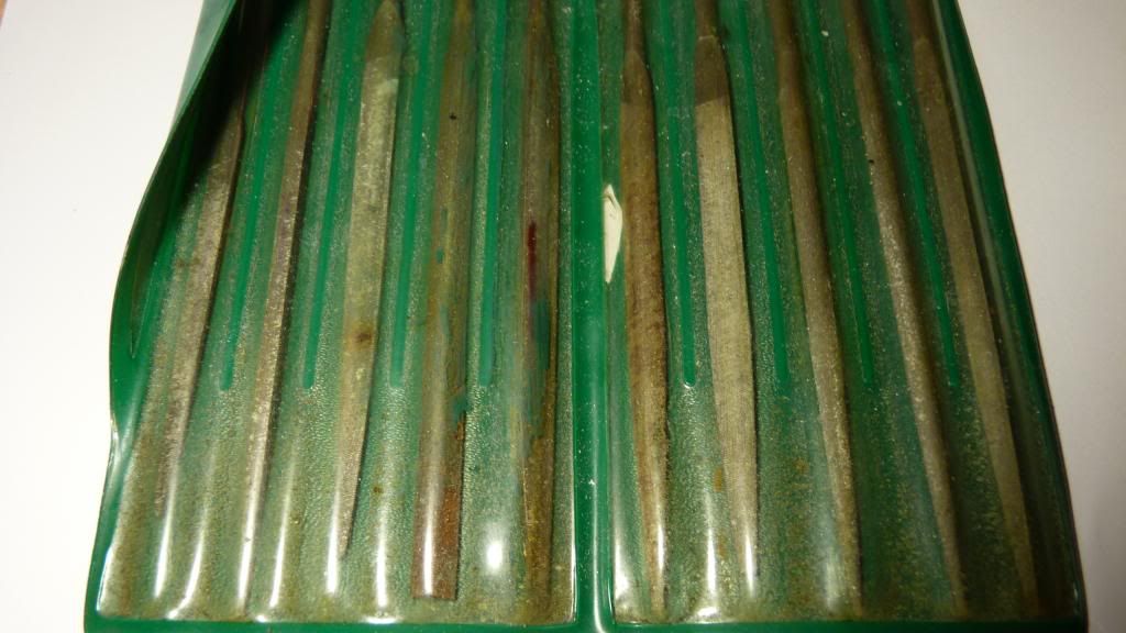

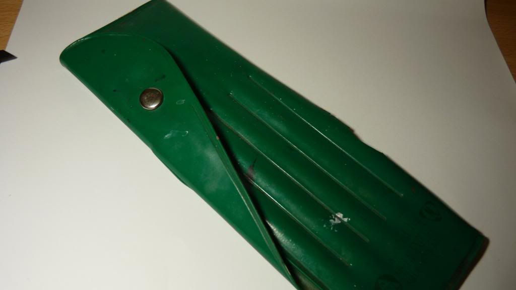

Pilniki: Kiedy zaczynałem z modelami, w kwietniu zeszłego roku, mój dziadek (były modelarz) podarował mi zestaw swoich iglaków, i są bardzo fajne, dobrze szlifują i mają wiele typów np. okrągły, trójkątny, płaski itd. słyszałem że to "antyk":

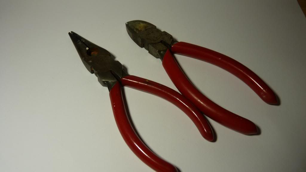

Cążki i kombinerki: nic specjalnego, tylko w ekstremalnych sytuacjach :D :

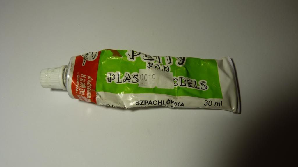

I na koniec Szpachla: zwykły Wamod, myślałem o kupieniu tej Tamiyowej ale, nie mam takich wymagań:

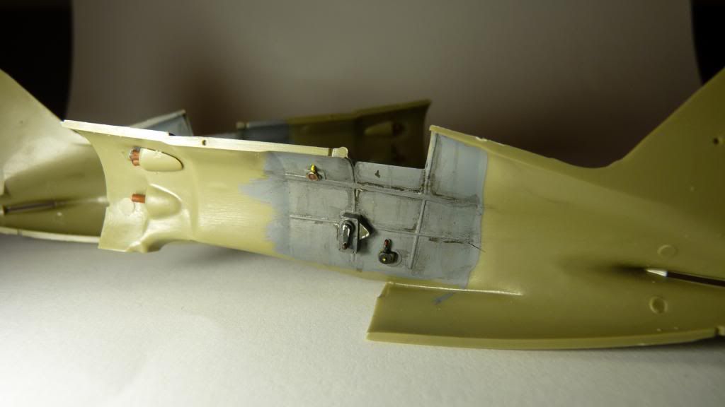

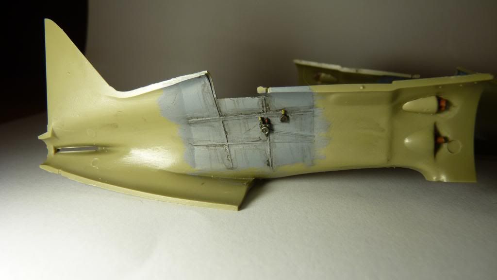

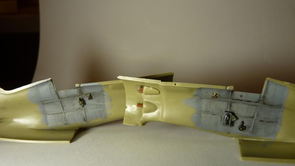

No i Ishak czyli kokpitowe ściany pomalowane i ubrudzone, zacieki powstały przy ścieraniu nadmiaru washa (specjalnie) Citadel Nuln Oil używam go do Pinłosza i małych detali. nie wiem czy nie za mocno ubrudziłem tych ścian :-| :

Czyli tutaj się ukryli oprawcy Schwalbe ;o)
Narzędzia jak na początek całkiem ok...szczególnie pilniki. Jeśli miałbym w coś inwestować mając taki zestaw to pewnie zacząłbym od nożyka olfy AK-3 i kompletu wodnych papierów ściernych o różnych gradacjach. Reszta przyjdzie z czasem :)
Kabina na pierwszy rzut oka wygląda całkiem fajnie. Niestety wash trochę wyszedł z zagłębień. Powinieneś przed pin-washowaniem polakierować kokpit na błysk (lakier albo sidolux do linoleum) wtedy wash lepiej by się rozlał no i nie było by problemu z wytarciem nadlewek. Jeśli miksturę do washa robisz na bazie wody to warto dodać kroplę ludwika :D

Co do kokpitu, to podobno szare tez występowały. Wygląda całkiem nieźle. Niewiele z tego będzie widać. Przyłóż się do fotela, pasów i podłogi.

Pędzle - wywal wszystkie, wyglądają gorzej niż mój po kilkunastu latach użytkowania :)
Penseta - proponuje kupić jakiś TOPEX w castoramie, tylko nie ten zestaw 4 szt za 5 zł, tylko jedną za 15 zł.
Nożyk - ujdzie, ale lepszy będzie olfa lub excell (ten drugi tańszy i ostrza pasują).
Kleje - OK
Pilniki - super, tez mama takie i używam oprócz papierów ściernych.
Kombinerki - nie używaj ich do plastiku :)

Postaram się coś zrobić z tymi pędzlami, co do nożyka to ja jeszcze nie narzekam, jak zacznę to wymienię ;o)
