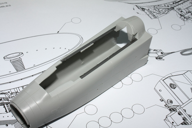

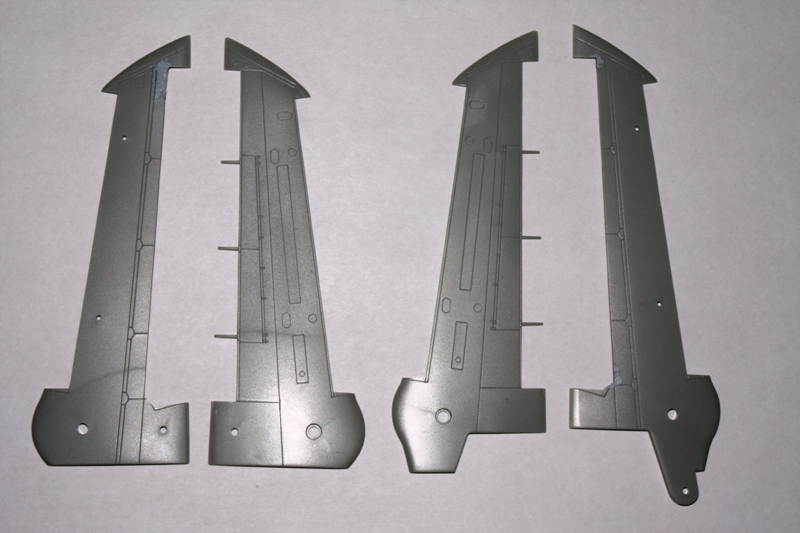

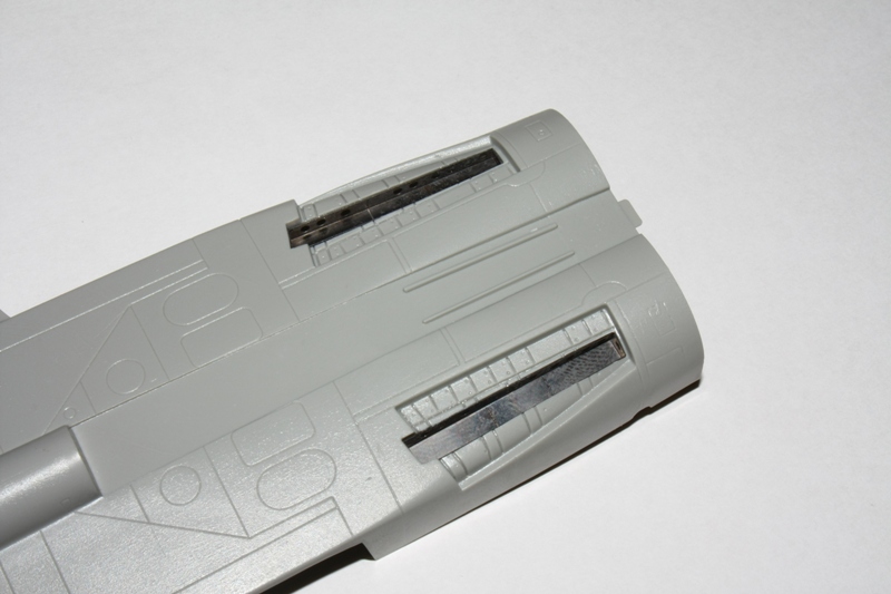

Pod noz poszedl w koncu uderzeniowy brytyjski Tornado. Na poczatek przygotowalem polowki skrzydel pod zywiczne sloty i klapy. Poza tym usunalem toporny plastikowy kanal na silownik od hamulcow aerodynamicznych i zastapilem to trawionka.

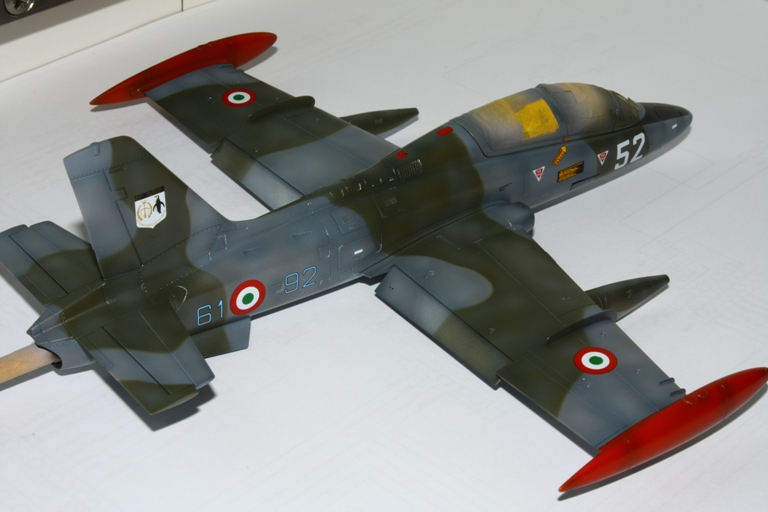

MB-339 to rzeczywiscie wloski produkt, bardzo fajny ale to tylko OT:

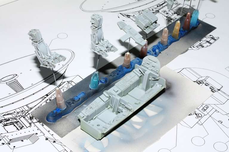

Zagruntowalem elementy kokpitu. NeOmega dedykuje swoj produkt do IDS/GR1 wiec wymianie bedzie podlegal jeden okragly monitor na przednim panelu na kwadratowy.

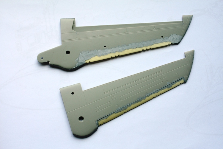

Wkleilem elementy mocowania slotow, bedzie szlifowania oj bedzie:

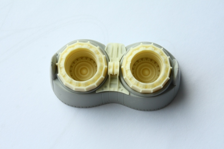

Oraz poszerzylem otwory pod zywiczne dysze coby tam pasowaly a takze zeszlifowalem plastik pod mechanizm otwierania odwracaczy ciagu:
