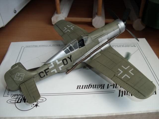

Postprzez Bond » czwartek, 19 marca 2009, 21:46
Kuba Plewka napisał(a):....Diagnoza jest prosta - najważniejszy jest stosunek. Stosunek ilości modeli zaczętych/rozbabranych do skończonych oraz wpływ jeszcze nierozbabranych na ilość rozbabranych :D...
Zgadzam się - najważniejszy jest stosunek :) :) :)

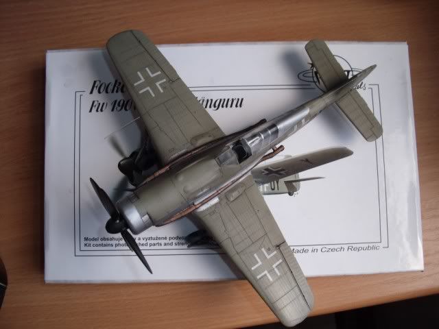

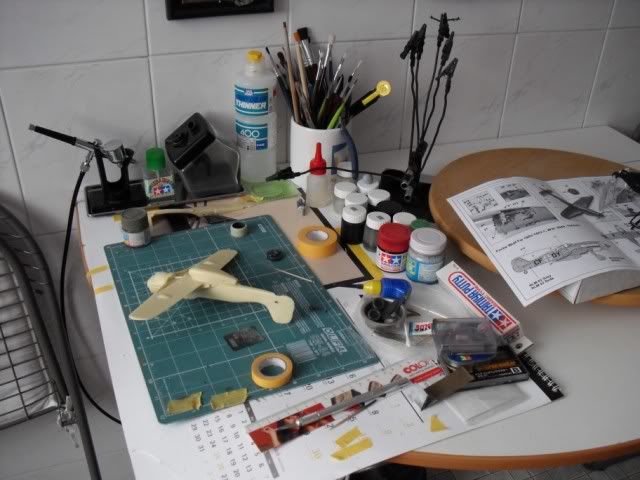

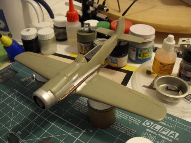

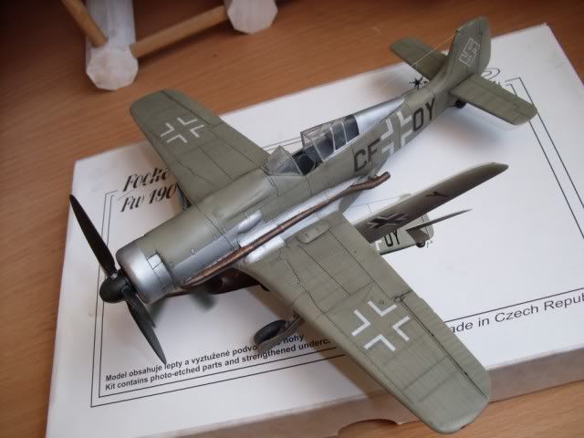

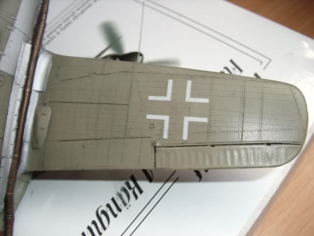

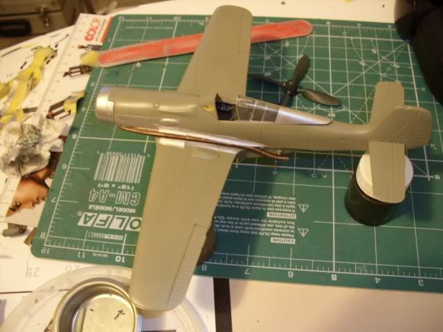

A zapodam wam jakieś foty, a co tam , foty nie obejmują skończonego modelu.Jak zawsze teaser, not final product :)
O modelu powiem , że na uwagę zasługuje to :
-że jest jedyny w tej skali,
-że ma wspaniale oddane linie podziału i subtelne nitowanie - przy złączeniu połówek kadłuba trzeba je odtworzyć(modelarski orgazm :) ),
- kabinka vacu jest spie... brak wyraźnej linii dolnej,
- kołpak śmigła jest za krótki,
- golenie podwozia mają już przewody odlane hamulcowe,
- tylna goleń jest precyzyjnie odlana ale wnęka to porażka bo jej nie ma :( ,
- wlot powietrza w czerpni niedpracowany - musiałem wsporniki i siatkę sam dorabiać,
- kokpit może być, ale za mało precyzyjny,
- skrzydła mają spadek na końcówkach a nie wznios, ale można to przerobić,
- połówki kadłuba z żywicy za mało symetryczne trzeba szlifować i nitować, dorabiać linie wgłębne,
- kamo- malowanie domniemane, ale dzięki fotom Jakuba z jego przepastnych archiwów udało się co nieco zdziałać,
Ogólniemodel w połączeniu cyjanopanem sklejało się na luzie :) , ale doświadczenie procentuje i następny będzie lepszy , ten oceniam na 4(-).
