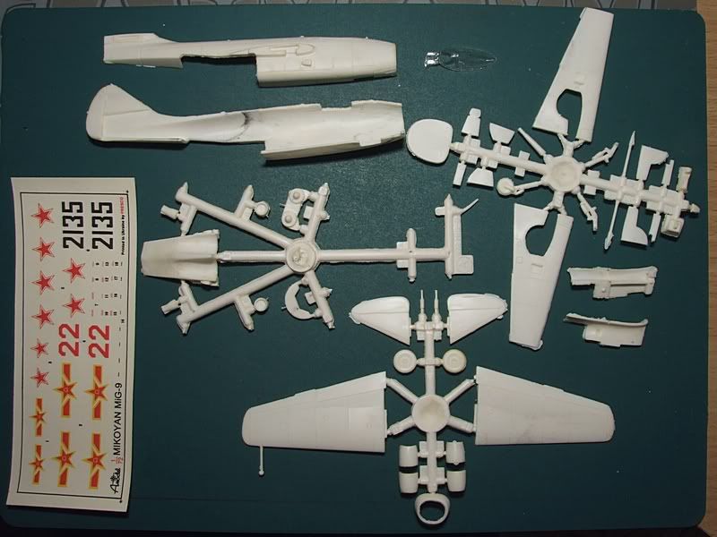

Cudo to wyprodukowała firma Sarabiej, pakowane było przez Maquette, i wygląda... beznadziejnie:
Nadlewek jest więcej niż samego modelu, linie wypukłe. Detale można traktować jako sugestie producenta że danym rejonem modelu także należy się zająć. W kwestii spasowania elementów nie spodziewam się jakichś cudów. Przynajmniej plastik łaskawie odnosi się do zalotów nożyka i igły, więc z usuwaniem nadlewek nie ma problemu.

Samolot faktycznie ciekawy, nie ma szczęścia do modeli, bo ... co można powiedzieć o produkcie Amodel, którego "rozsypany inbox przedstawiam na fotce niżej.
Powodzenia życzę i cierpliwości przy budowie. Mój się jeszcze naczeka trochę lub zostanie zbyty.

Jak na Amodel to wygląda to standardowo, czyli i tak lepiej niż to cudo które lepię. Poza waku, MiGa-9 robi jeszcze MPM, z tym że jest to jeden z wcześniejszych modeli firmy, czyli nie taka Hasegawa/Tamiya jakie ostatnio wypuszczają.
