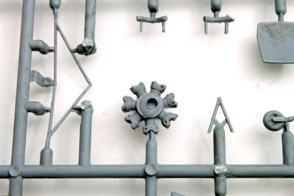

Nie czesto mam przyjemnosc sklejania maszyn latajacych, ale konkurs sklonil mnie do wyciagniecia z szafy modelu Flettner-a 282.

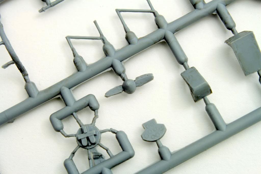

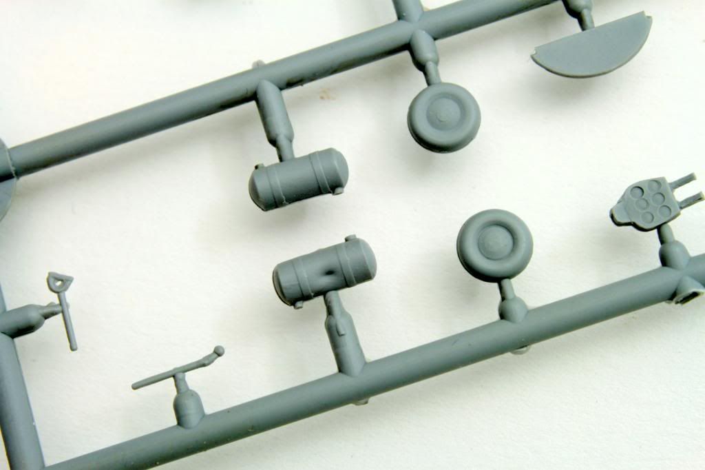

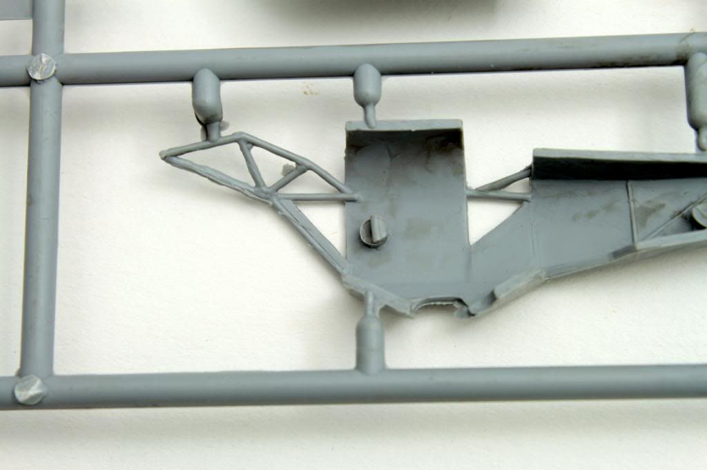

Widze, ze koledzy chwycili za ladne modele i dobrze zdetalowane- ja w przeciwienstwie pochyle sie nad najgorszym modelem z plastiku jaki do tej pory trzymalem w dloniach. Model jest wykonany z watpliwej jakosci gumowatego plastiku, kazdy element trzeba ciosac, bo nie widac gdzie sie konczy ramka, a gdzie zaczyna element, a nadlewek jest wiecej niz elementow. :D

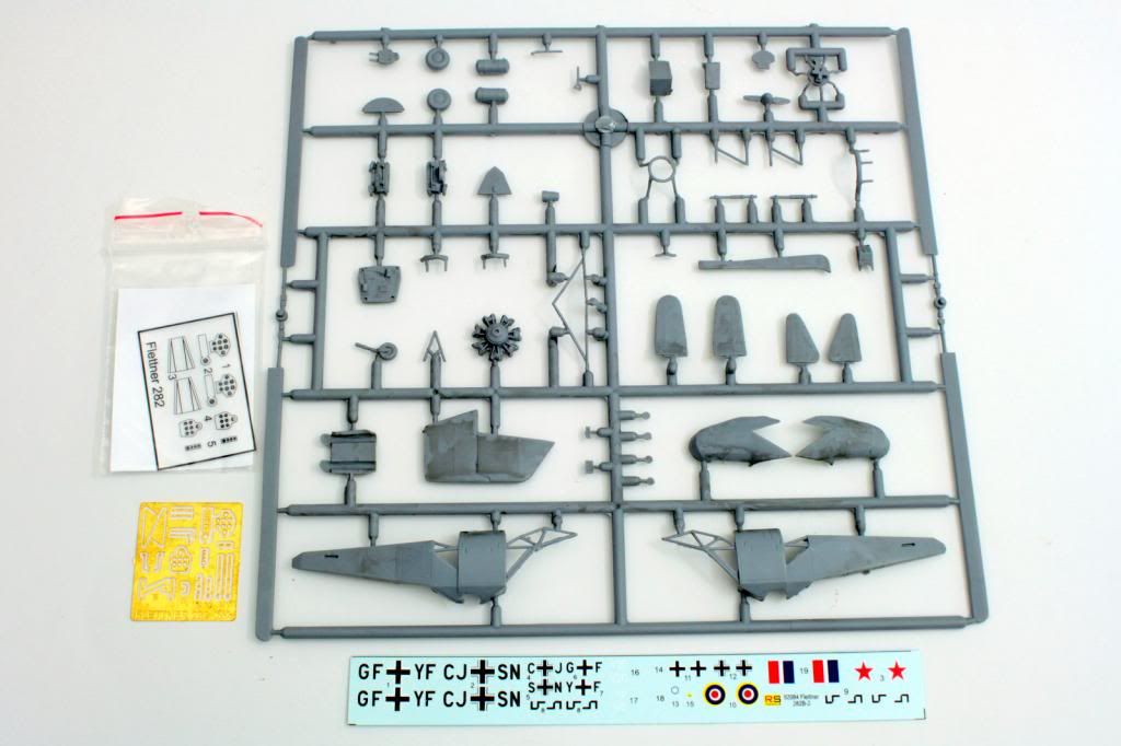

Maly inbox:
Zblizenia na "detale" :shock:
Czas rozpoczac struganie. :lol:

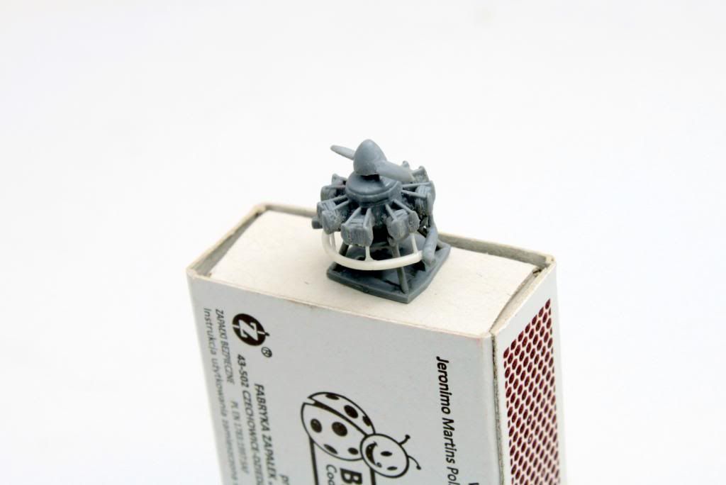

Pewnie by tak bylo, ale nie mam sie czym podeprzec przy skrobaniu czesci od podstaw, bo material fotograficzny jest marny. Mam kilka zdjec i schematow, wiec poprawie tylko to, co wiem, ze moze byc poprawione- przy reszcie czesci zaufam producentowi.
Wystrugalem silnik i powiem tak- dobrze, ze go niewiele bedzie widac. :D

Nad silnikiem sie nie rozwodze, bo jak pisalem, bedzie tylko widac kolektory spalin, wiec dorobilem ich dolna czesc, bo ta z zestawu nie nadawala sie do uzycia.

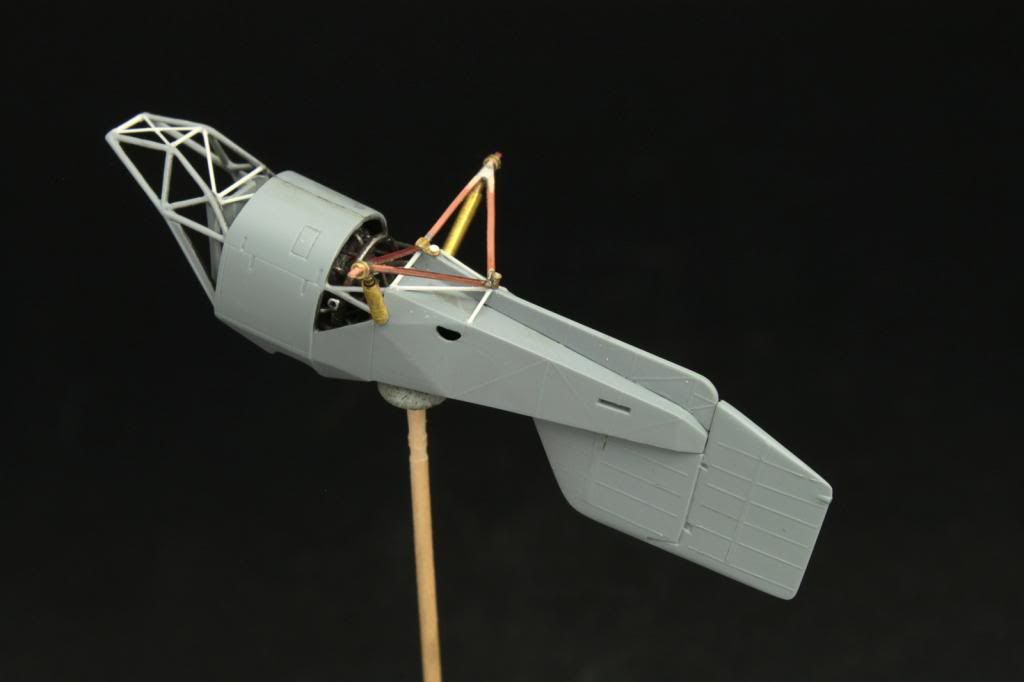

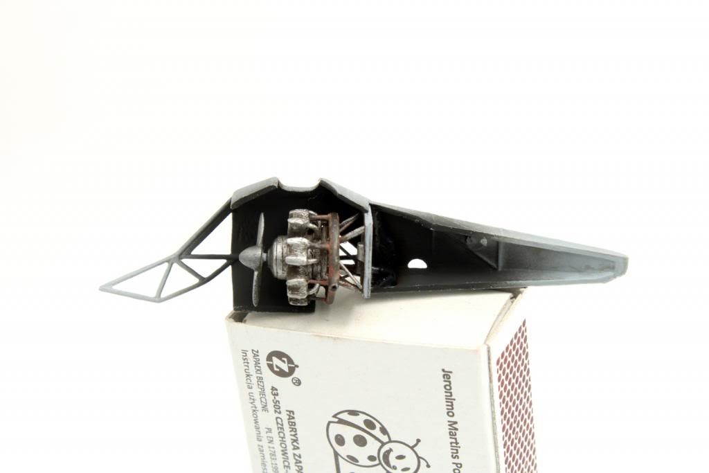

Postprzez siara1939 » niedziela, 2 lutego 2014, 18:38
Wyprowadzilem przednia kratownice na prosta, wycialem miejsce na stope w boku kadluba, pomalowalem wnetrze polowek kadluba na czarno i wkleilem pomalowany silnik. Nawiercilem tlumiki. Smigielko jeszcze nie wklejone, wiec jest lekko przekoszone.
Wyprowadzenie kratownicy zajelo mi cale przedpoludnie. :D
Mialem lutowac, ale stwierdzilem, ze ta co jest w zestawie przy odrobinie pracy moze calkiem dobrze wygladac.

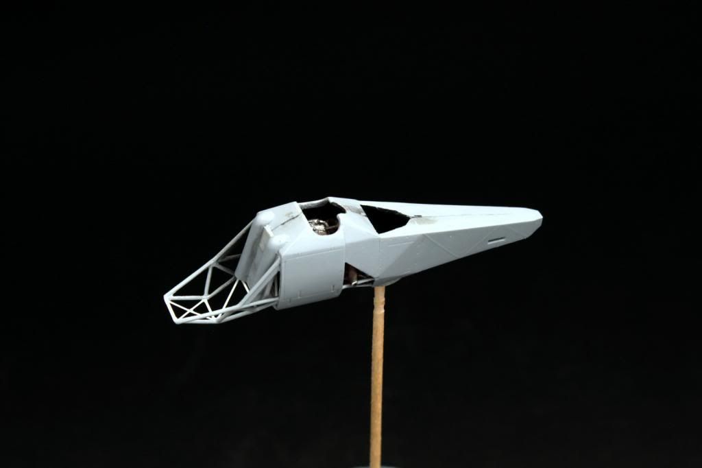

Postprzez siara1939 » wtorek, 4 lutego 2014, 18:32
Jede dalej z tematem, choc powiem szczerze, ze walka jest nierowna. Materia jest strasznie oporna.
:D

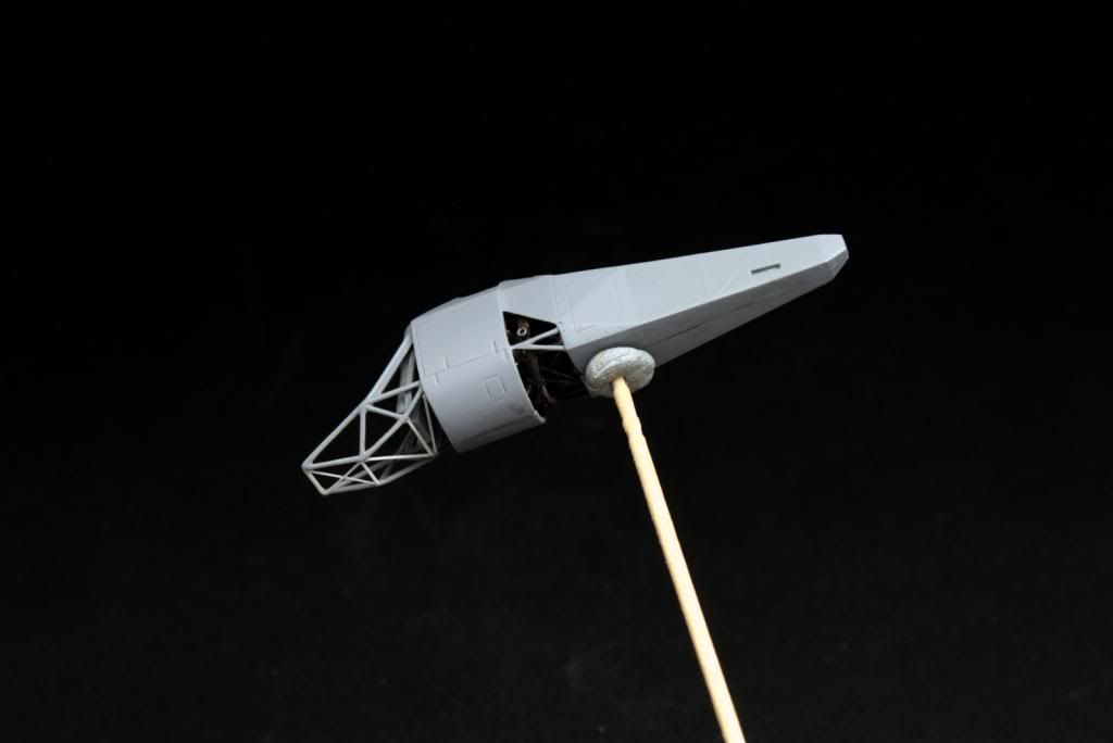

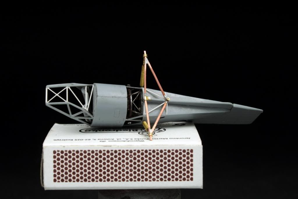

Polaczylem polowki kadluba- spasowanie kiepskie i musialem szpachlowac na CA wszystkie polaczenia. Po szlifowaniu zniknely garby imitujace rurki pod materialem, bede musial je odwzorowac jeszcze raz.
Dadalem pajeczyne rurek w przedniej czesci kratownicy.
Wkleilem tez konstrukcje podtrzymujaca siedzenie pilota.

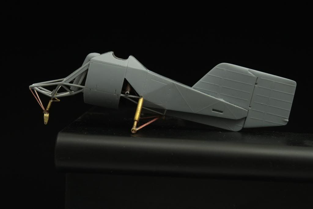

Zmierzylem sie dzisiaj z podwoziem glownym.
Element z zestawu przypominal mydlo, wiec zabralem sie za wykonanie podwozia od podstaw.
Najpierw odwzorowalem imitacje rurek w materiale- uzylem tasmy maskujacej i kleju do plastiku. Po lekkim zeszlifowaniu uzyskalem zamierzony efekt. Nastepnie dokleilem pletwe dolna i statecznik. Wykonalem w nich otworki i przykleilem wszystko na wpusty. Nie bylo latwo, bo pletwa ma 1mm grubosci i musialem uwazac, zeby wiertelko nie wyszlo bokiem, badz nie spulchnilo elementu.
Po przyklejeniu tych elementow dorobilem z rozciagnietej ramki konstrukcje szkieletu usztywniajacego pletwe.
Pozniej z drutu zlutowalem na wzor elementu z zestawu trapez podwozia. Drut najpierw spilowalem na plasko, bo w rzeczywistosci ma taki profil lezkowaty.
Przyszla kolej na amortyzatory, znowu zamienilem element z zestawu na zlutowany z kilku rurek i precikow.
Na koniec dodalem piasty kol, ktore jednoczesnie opasaja laczenie elementow podwozia dla usztywnienia polaczenia.

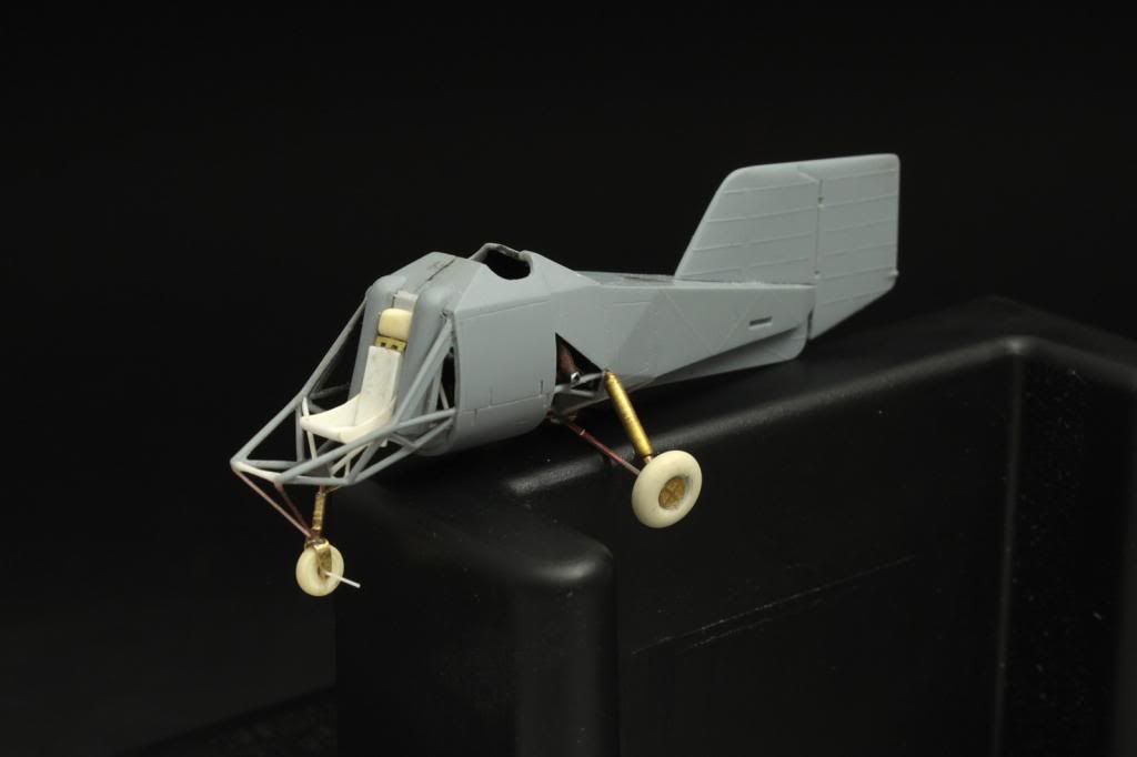

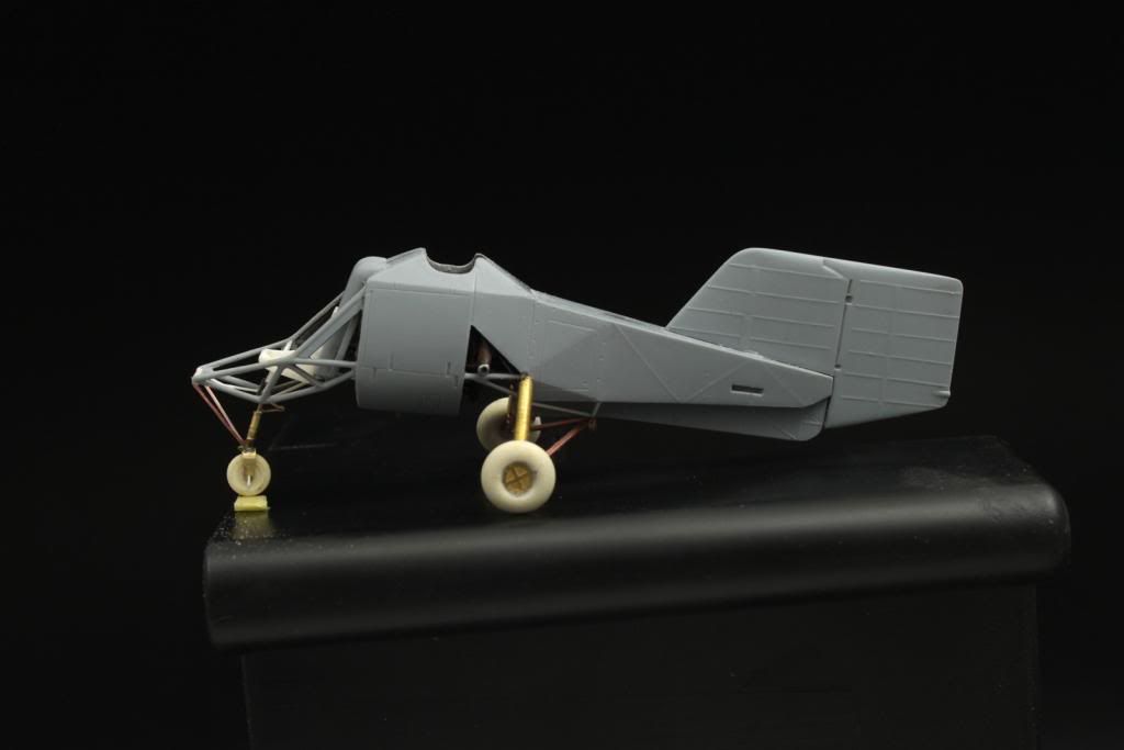

Postprzez siara1939 » piątek, 7 lutego 2014, 15:13
Wytoczylem kola- zestawowe mnie nie przekonywaly. Przednie bylo odlane z golenia, wiec i tak sie nie nadawalo.
Tylne kola mialy kiepski detal i male przesuniecie formy. Dodalem na tylnych kolach dekle- na pozostalosciach Flettnera w Coventry kola maja takie krzyzowe detale wlasnie.
Zrobilem tez od podstaw siedzenie pilota. Dodalem blaszke imitujaca mocowanie pasow (ktore zaloze po malowaniu fotela), oraz imitacje zaglowka.
Przednie kolo jest przyklejone na kawalek tasmy, bo przod leci w gore, ale spodziewalem sie tego, przewidzialem obciazenie w zbiornikach paliwa.
