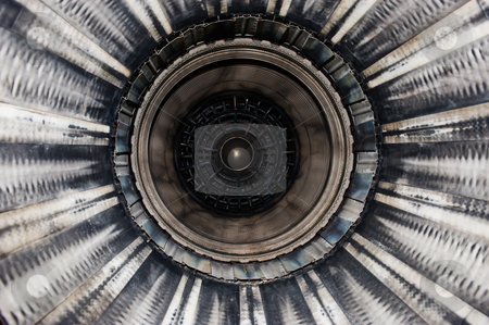

Przy okazji pytania dwa:
- na poniższym foto widać takie jasne przebarwienia wewnątrz silnika (pręgi): to biały kolor, czy to po prostu jest goły metal i trzeba to odtworzyć metalicznym kolorem?
- jak w zasadzie powinien wyglądać wylot dyszy, bo to co tu widać, to raczej rdza na muzealnym modelu i nie należy jej odtwarzać w modelu operacyjnego samolot.
Doradzicie?

Solo napisał(a):to biały kolor, czy to po prostu jest goły metal i trzeba to odtworzyć metalicznym kolorem?
Doradzicie?
To jest biały nalot i to mocno matowy :)
Tu masz w Migu-29 (słabiej tu widać bo 29-ka to straszny brudas ale na F-16 czy F-15 widać bardzo dobrze)
Pozdrawiam Andrzej Ligocki

A jest na to jakiś zgrabny patent?
Bo planuję pokryć dysze białym kolorem (może trochę pocieniuję), na to jet exhaust Alclaida i lekko pościeram na zgrubieniach.

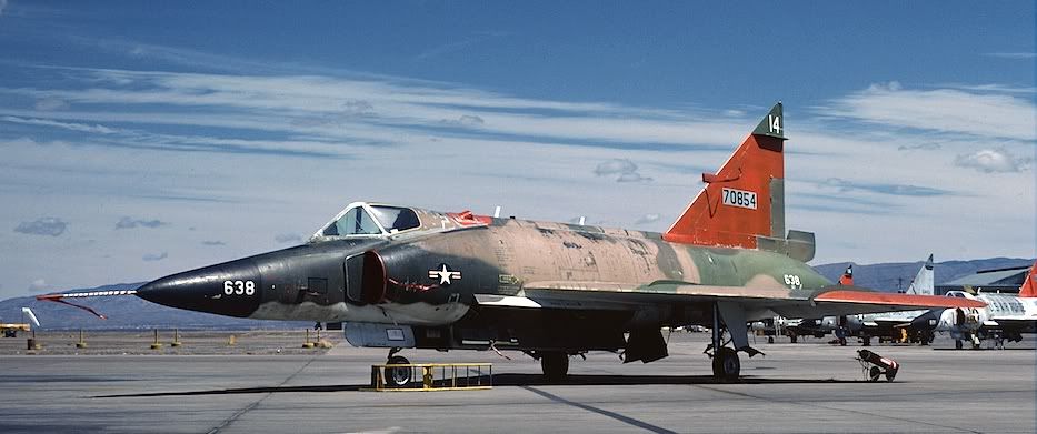

Ten z czerwonym ogonem to "jednorazowy model RC w skali 1:1". Planujesz takiego zrobić? Bo daje ciekawsze możliwości malarskie, te z okresu wietnamskiego były mało zużyte.

Nie wiem z jakiego metalu są wykonywane dysze, ale na biało utlenia się bodaj tytan. Najlepiej widać to chyba na F-16.
http://farm4.staticflickr.com/3228/5742 ... 6899_o.jpg

Postprzez Solo » poniedziałek, 3 lutego 2014, 21:56
Tak, to prawie na pewno był tytan, bo mimo rdzy na zdjęciu w poście nieco wyżej, widać wyraźnie biel, czyli utleniony metal.
Problem polega tylko na tym, jak to zrobić. :)
O ile pręgi wewnątrz komory silnika to zwykły suchy pędzel i biała farba (po zamknięciu kadłuba i tak nic praktycznie nie będzie widać), podobnie też wygląda sprawa z turbiną, to sam wylot silnika... No tu jest już problem.
Na razie użyłem burnt iron do wnętrza komory, turbiny oraz wylotu.
Turbina została "ubielona" suchym pędzlem, natomiast wylot pomalowałem najpierw na biało, a potem, bardzo ostrożnie, kierując strumień z aerografu pod kątem 90 stopni, pomalowałem (ledwie je muskając) wszystkie krawędzie kolorem burnt iron. Dzięki temu znaczna część powierzchni w środku zachowała biel.
Jak sądzicie, może być?
Na chwilę obecną nie mam pojęcia jak to zrobić inaczej.
Tak to wyszło, a poniżej jak to wygląda w oryginale, nieco mniej zardzewiałym niżten poprzedni.
piotr dmitruk napisał(a):Ten z czerwonym ogonem to "jednorazowy model RC w skali 1:1". Planujesz takiego zrobić? Bo daje ciekawsze możliwości malarskie, te z okresu wietnamskiego były mało zużyte.
Nie, jak pisałem planuję zrobić malowanie wietnamskie.
Jakoś ciągle dobrze czuję się malując łaty kamuflażu.
A co miałeś na myśli mówiąc o tych ciekawych możliwościach?

Ja bym widział dwa wyjścia, albo biały pigment albo i to moim zdaniem było by lepsze biała olejna. Jest nawet kolor titanium white :D Ja bym zrobił kropkę na płytce od strony silnika i pędzlem zaczął ścierać w stronę wylotu płaskim pędzlem. Jak się pędzel ubrudzi to umyć, wytrzeć do sucha i jedziem dalej.Choć pigmentem od zewnątrz też można by przykurzyć. Suchy pędzel jest ok na turbinie, na dyszy może już wyjść gorzej.

Ale ja nie chcę zrobić dokładnie tak jak na zdjęciu, bo tak nie wyglądał ten silnik w trakcie użytkowania (ten tutaj jest mocno zaśniedziały jak sądzę), chodziło mi tylko o poglądowy wygląd.
Suchy pędzel na komorze silnika wystarczy, tego i tak nie będzie widać, sprawdziłem.
Zastanawia mnie ten wylot silnika, czyli to co jest na moim zdjęciu po lewej.
Chciałbym to zrobić w kolorystyce przepalonych silników współczesnych samolotów, czyli sporo białego na ciemnym tle.
Tak jak w tym F-16:
Cały problem polega na tym, że ta moja dysza, a raczej jej wylot jest bardzo płytka, ma jakieś 3 mm długości, więc nie ma tam kompletnie miejsca na żadne zabawy z pędzelkiem. Dlatego też użyłem najpierw bieli, potem burnt iron (mogłem jet exhaust Alclaida, ale on jest taki smołowaty za bardzo w kolorze... Choć może jeszcze nim poprawię.
Sam nie wiem. W sumie ten wylot podoba mi się, bo mocno przypomina oryginał, ale czy tak być powinno?
EDIT: A tak wylot wygląda po włożeniu go w pierścień, który wieńczy ogon samolotu (sam pierścień będzie jeszcze naturalnie cieniowany, żeby odtworzyć efekty przegrzewania).
Piszę o tym, że ten:
będący już powietnamskim zdalnie sterowanym egzemplarzem, przeznaczonym do zestrzelenia (o tym świadczą malowane na czerwono elementy, http://www.youtube.com/watch?v=-e7uOG3Tc2Q ), miał za sobą dłuższą służbę i ma ciekawsze przebarwienia, niż np. ten:
Posty: 10567

Postprzez Solo » poniedziałek, 3 lutego 2014, 23:41
Hmmm, nie powiem, ciekawy pomysł.
Ale do tego egzemplarza brakuje dwóch rzeczy:
- kalek
- dokumentacji.
Tak robić na oko?... Szczególnie że widać np. jakąś instalację na grzbiecie maszyny.
Pomyślę, jeśli coś byś gdzieś widział, daj znać. Do malowania jeszcze szmat czasu.
I jeszcze raz przypomnę się w sprawie tego wylotu dyszy.
Im dłużej na niego patrzę tym bardziej właściwe wydaje mi się to malowanie.
Co sądzicie?

Postprzez piotr dmitruk » poniedziałek, 3 lutego 2014, 23:55
Solo napisał(a):Hmmm, nie powiem, ciekawy pomysł.
- kalek
- dokumentacji.
Arkusiki Techmodu z numerami USAF załatwiają sprawę kalkomanii.
Dokumentacja? Jak dla mnie wystarczy te parę dostępnych zdjęć.
Jest jednak jeden minus- nie podwiesisz pod nim Nuke'ów.
Zdjęcia dyszy trochę małe, ale chyba jest dobrze.
