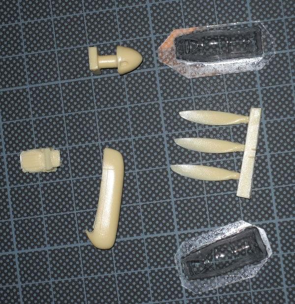

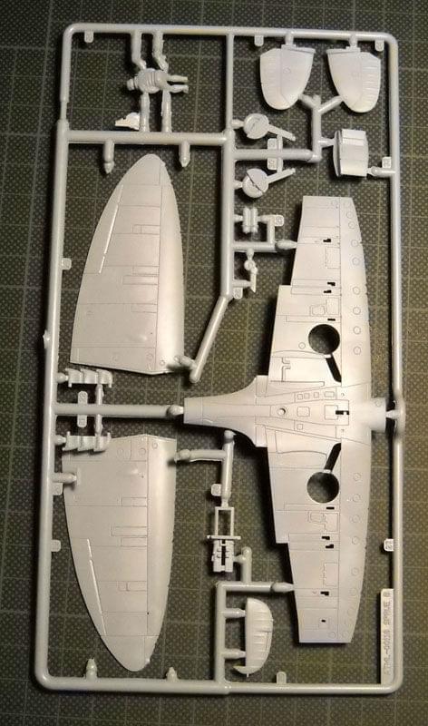

Jako, że w jednej chwili staram się budować kilka modeli jednocześnie, co by czasu nie marnować dłubiąc w nosie nad schnącą farbą rozpoczynam drugi wątek warsztatowo konkursowy.
Tematem będzie oczywiście Spitfire.
Sięgnąłem po zestaw Mk.Ia z Airfixa. Ten new tooling.
Aby nieco urozmaicić model dodałem zestaw żywiczny z Pavla Model pozwalający na przeróbkę na wersję Mk.IIa (LR).
Sam model Airfixa mamnadzięję, że będzie czystą przyjemnością w składaniu.
Czeska żywica to raptem kilka części, więc też mam nadzieję że nie przysporzy kłopotów.
Troszkę nie podobają mi się kołpak i łopaty śmigła, chyba wykorzystam wtryskowe z innego zestawu.
Malowanka jeszcze nie wybrałem. W większości są one do siebie podobne i dość standardowe.
Poniżej obowiązkowy inboksik.
ObrazekObrazekObrazekObrazek

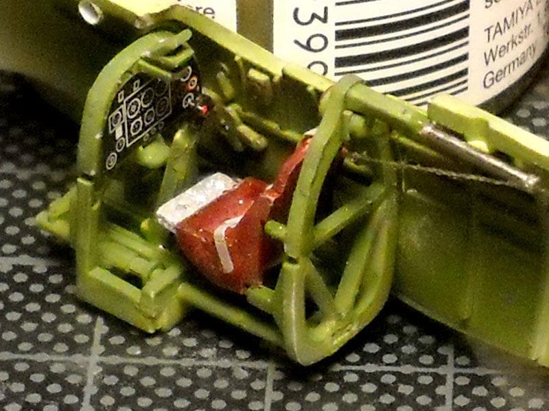

Choć mam bardzo mało czasu na modelowanie prace przy Spitfire nico posunęły się do przodu.
Kabina pilota jest prawie gotowa. Do pudełkowego zestawu dodałem:
Linkę wraz z mocowaniem której zadaniem jest imitowanie naciąg pasów bezwładnościowych. Wykonałem ją z nitki z pończochy i kawałka igły lekarskiej.
Same pasy. Do ich wykonania posłużyła mi taśma samoprzylepna 0.1 mm
Listwę przy fotelu pilota służącą do przechowywania naboi do pistoletu sygnałowego (tak myślę). Pierwotnie chciałem ją wykonać z blaszki pochodzącej z puszki po napojach.
Ale nie wyglądało to atrakcyjnie. Ostatecznie użyłem kawałka plastiku z karty płatniczej.

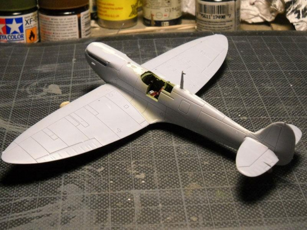

Główne elementy modelu już zostały złożone do kupy.
Kadłub po sklejeniu wymagał nieco szlifowania, ale betoniarki ze szpachlówką nie odpalałem. Wystarczyła ta mikroskopijna ilość z tubki.
Skrzydła trzeba było nieco pod szlifować co by pasowały do kadłuba. Ale to taka drobna korekta tylko.
Stateczniki poziome pasują super. Fajny patent na ich mocowanie wymyślili ludzie z Airfixa.
Wloty do chłodnic i maszt antenowy to pikuś. Sama przyjemność w modelowaniu.
Jako, że będzie to wersja Mk.II z innego zestawu pożyczyłem sobie osłonę Coffmana.
Żywiczny, dodatkowy zbiornik z Pavli pasuje całkiem nieźle.
Wymagał tylko drobnego doszlifowania powierzchni styku.
Pozostało zaszpachlowanie takiej nieciekawej szpary przed płatem.
A później to już surfacośtam i zaczniemy pacykowanie.

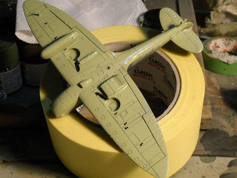

Postprzez Mac Eyka » piątek, 2 maja 2014, 11:46
Warstatu ciąg dalszy.
Na surfacośtam dałem zaczernienie linii.
Wyszło koślawo ale co tam. I tak zniknie pod warstwami lakieru.
Spód został pomalowany "skajem" xtracolora.
Teraz tydzień odpoczynku co by farba podeschła.

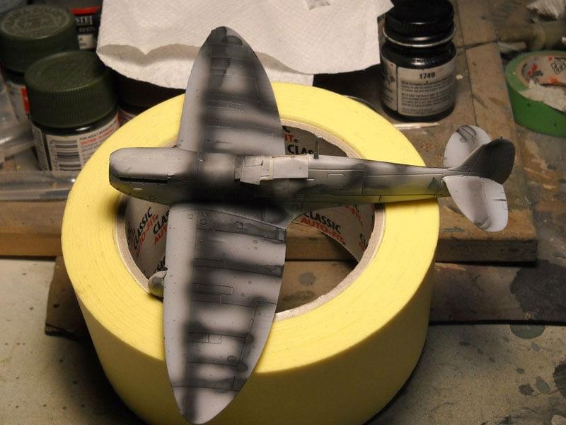

Postprzez Mac Eyka » sobota, 3 maja 2014, 13:25
Oszklenie pudełkowe zamaskowałem taśmą tamijowską. Odsuwaną owiewkę zaadoptuje z vaku dołączonego do upgrade Pavli.
Górę pomalowałem klasycznie to znaczy Humbrolem 29.
