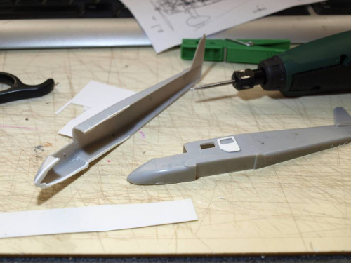

[Osłona kabiny z zestawu jest trochę za duża, a według planów kadłub powinien być i tak szerszy. Więc najpierw wkleiłem kawałki plastiku o grubości 0,75 i 1 mm. Następnie wyciąłem nowe drzwi, o właściwym kształcie, nie prostokątne, jakie zaproponował producent.

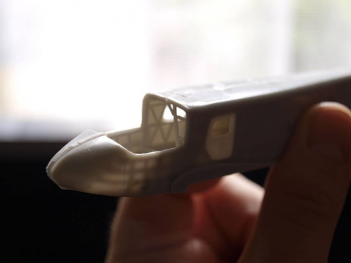

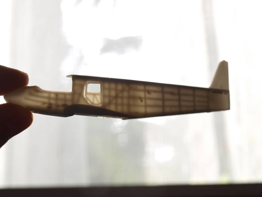

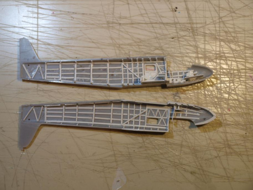

Osłona jest transparentna, więc wypadało ładnie zrobić wnętrze. Konstrukcja wyszła mi jednak średnio. Plastik z arkusza nie zawsze ciął się wystarczająco wąsko, a mi niespecjalnie chciało się poprawiać. Podobnie przy przyklejaniu. Najpierw przymocowałem żebra na jednej połówce, by potem między nimi doklejać pozostałe odcinki.
Na drugiej połówce kadłuba najpierw położyłem długie paski wzdłuż, które poprzecinałem w odpowiednich miejscach skalpelem i dopiero w tedy przykleiłem żebra. Wyszło troszkę ładniej, ale i szybciej.
Całość wygląda grubo i krzywo. Na swoją obronę mam to, że pod kątem przez osłonę kabiny nie wszystko będzie widać, a reszta pod tym kątem będzie równa.

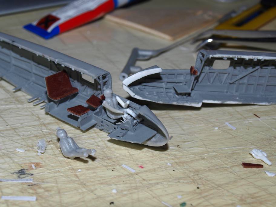

Przyszła kolej na elementy kabiny pilotów i pasażerskiej. Fotele dla pasażerów to po prostu kawałki z arkusza 0, 75 mm. Dwa siedziska widać przy przejściu do kokpitu. Fotel będący z tyłu zrobię podobnie jak fotele pilotów, z dwóch kawałków sklejonych ze sobą. Wszystkie zamierzam pokryć okładziną imitującą skórę, czyli okładką kalendarza z zeszłego roku. Jest brązowy, ma fakturę skóry, więc powinien się nadać.

No jak na początek, to bardzo ambitny warsztat i muszę przyznać, że nieźle to wygląda. Model trudny, skala niewielka, więc tym bardziej wysiłek doceniam, zwłaszcza że każda praca "własna", to - moim zdaniem - szczebelek wyższy modelarstwa.
Na przyszłość - może zamiast wycinać wręgi i podłużnice z arkusza polistyrenu, zastosuj gotowe profile - są do kupienia.

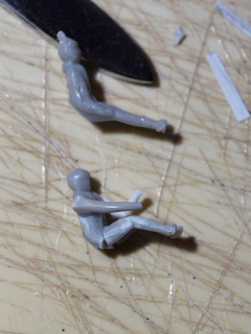

Fajna robota! Takie podejście do modelarstwa bardzo lubię! Na twoim miejscu odpuściłbym sobie jednak te żołnierzyki. Nie będą fajnie wyglądać, a plastik ciężki chyba do obróbki. Na pewno na forum znajdziesz kogoś, kto prześle Ci pilotów. W razie czego mogę również poszukać w moim złomie na pewno coś się znajdzie.

Co do figurki to daj spokój, też miałem trochę tych żołnierzyków i z tego co pamiętam ten którego pomalowałeś do Niemiec :)
Tworzywo trudne do obróbki.

Fajnie dłubiesz. Fajny ten efekt przezroczystości. Szkoda, że się straci.

No ciężki do obróbki, oficer się połamał pod nożem...
Trochę tak, ale szybka jest zadziwiająco przeźroczysta, mam nadzieję, że przy małym przetarciu drobnym papierem i polakierowaniu błyszczącym lakierem będzie widać dużo, no i wszystko dla ćwiczenia.

Wnętrze malowałem pędzelkiem, niestety musiałem malować na dwa razy i popełniłem kardynalny błąd, nie oczyściłem powierzchni z pyłu i innego śmiecia. Ale nie jest najgorzej. Jak mówiłem obicia siedzeń zrobiłem z okładek po kalendarzach, wygląda jak skóra, gdy się zmruży oczy :D
Nie kładłem obić na siodełkach foteli pilotów, będą całkowicie zasłonięte.
Tu z załogą
Piloci jacy są widać, górny jest w wersji podstawowej, często spotykanej. Dolny to ulepszony, ale w wersji surowej, z podciętymi i podgiętymi nogami, oraz nowymi rączkami. W lewej będzie trzymał ster, prawą przemieszczał dźwignię, lub sięgał po piwo.

Napracował się kolega przy konstrukcji kadłuba :mrgreen: Proponuje drzwi nie zamykać :!: Może coś z tej pracy będzie widać :idea:
