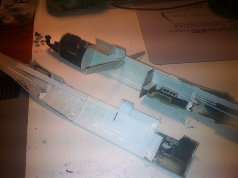

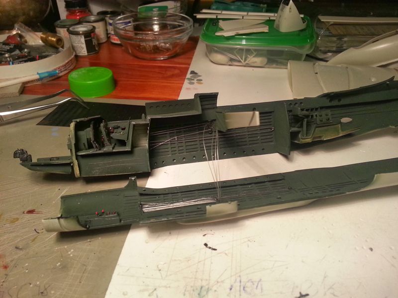

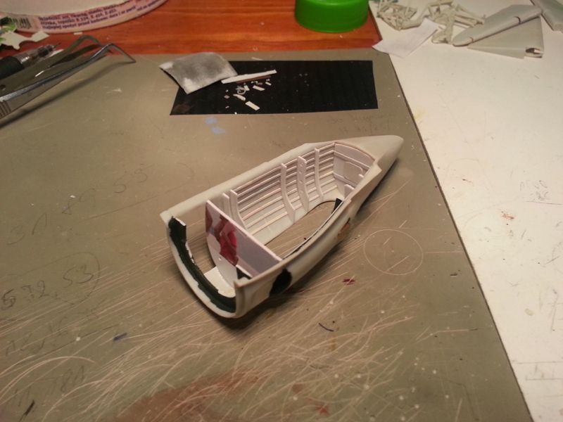

Model dobrych kilkanaście lat temu zakupiłem jako zaczęty, miał wklejoną przednią część kadłuba oraz przedział tylnego strzelca.
Do modelu dołączone były plany wnętrza kadłuba, oraz ważniejszych elementów m.in. przedziału silnika.
Niestety kiedy zaczynałem, nie zastanawiałem się żeby robić dobrej jakości zdjęcia i nie mam ich wiele.

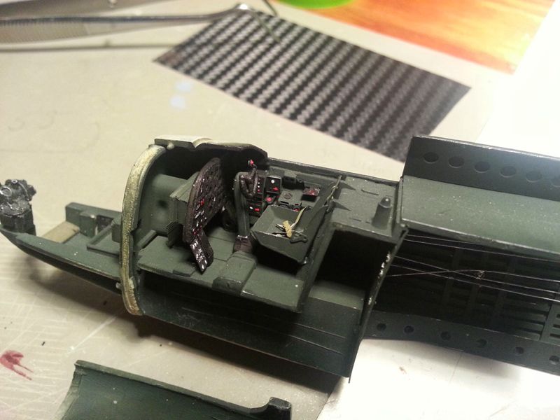

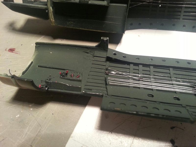

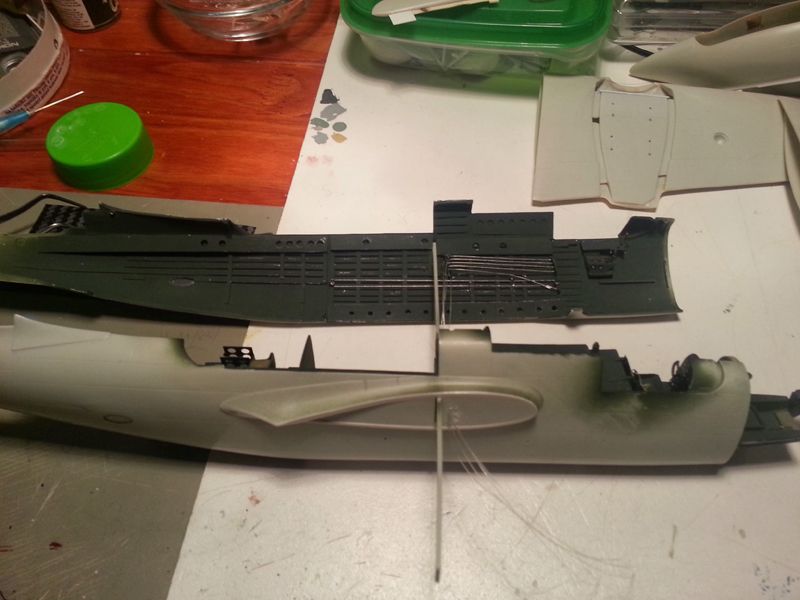

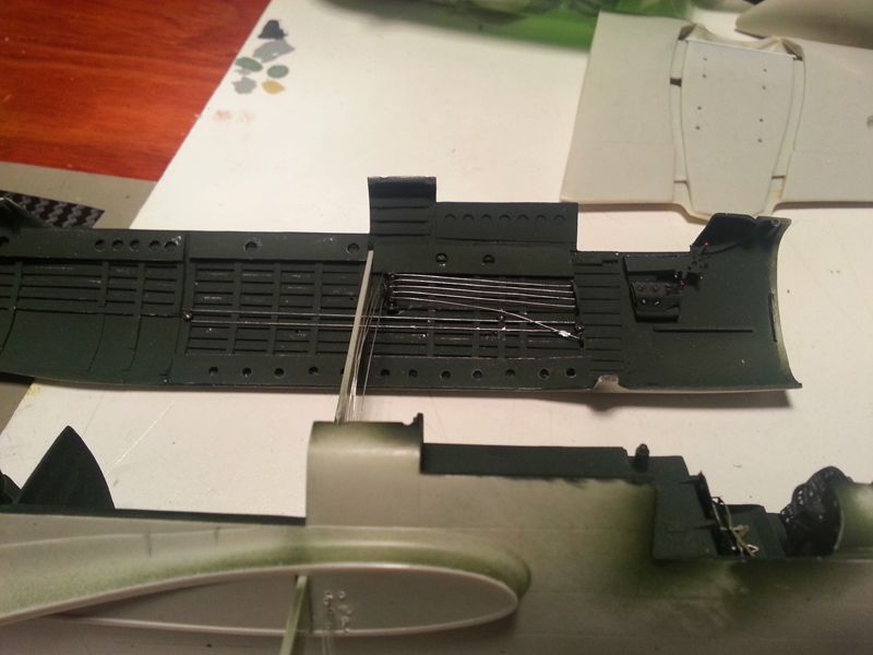

Na początku była rozbiórka, wyrwanie wklejonych elementów, wymiana źle wklejonych elementów foto, na nowe z zestawu Eduarda 48151.
zgodnie z założeniem, wypełniłem resztę przedziału bombowego odpowiednio fakturą poszycia, dużo pracy, ale warto było :) tym bardziej że będzie widać wnętrze i z góry i z dołu.
Po obu bokach kadłuba wkleiłem naciągi z żyłki wędkarskiej imitujące linki sterujące najważniejszymi elementami samolotu w skrzydłach i w tylnej części kadłuba.
Kabina pilota waloryzowana Edkiem, fotel zdecydowanie leszy niż z zestawu. Pod tablicę przyrządów podkleiłem 2-3 mm plastiku żeby dobrze "leżała".
Drobne elementy foto są mega fajne i urealniają kabinę, ale samo wklejanie to duże wyzwanie :)

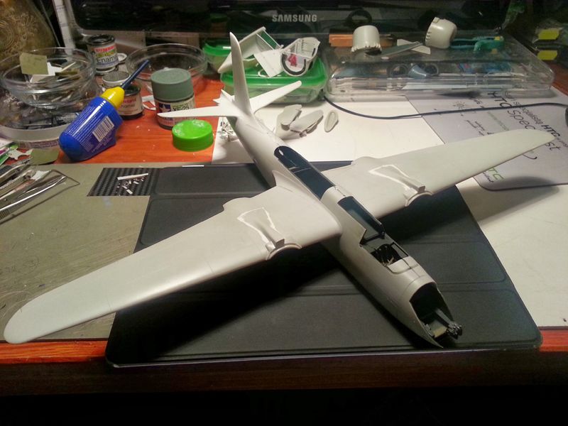

Połówki kadłuba sklejone, skrzydła i statecznik na miejscu, nie obyło się bez szpachlówki.
To na tyle dzisiaj, jutro pokażę krok dalej.
Czas na zabawę z gondolami podwozia i silnika.

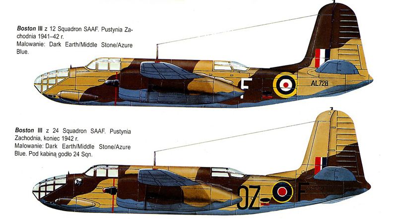

Jakie malowanie wybrałeś?
pozdrawiam Leszek

Co do malowania, niestety na tym typie nie latali Polacy więc nie będzie to malowanie "nasze".
Postanowiłem ze chyba najciekawsze są malowania z teatru afryki północnej i zachodniej z SAAF nękających oddziały Lisa Pustyni.

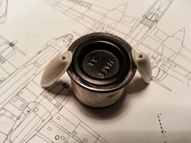

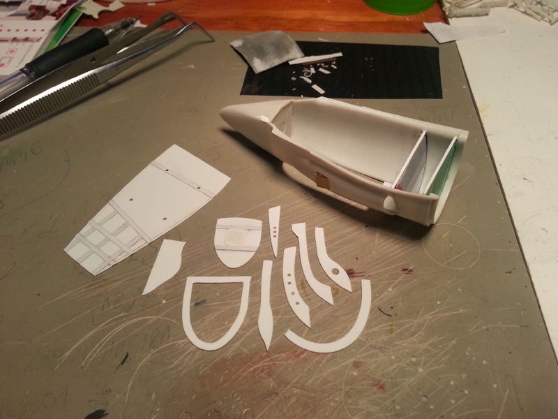

Wczoraj udało mi się zacząć uzbrajać gondolę koła.
W zestawie nie ma nic poza golenią podwozia, a w gotowym modelu widać za dużo przez wnękę, żeby tak było pusto.
Poza tym, naszykowałem front pod montaż łoża silnika, ale to będzie już temat na krok dalej.
a tu bliźniak już czeka na aplikację implantów.

Jakim klejem wklejałeś naciągi z żyłki wędkarskiej imitujące linki sterujące ?
W moim B-17 również przymierzam się do tego typu rozwiązania, przeprowadziłem próby na żyłce 0,2 oraz 0,3 z klejem CA i słabo trzyma. Żyłki wyciągają się z miejsca łączenia...

Żyłkę kleiłem ca Patex, rzeczywiście ciężko się klei i należy dłużej trzymać element żeby złapał.
Moja metoda jest taka, najpierw nakładam odrobinę na miejsce gdzie chcę dokleić coś i na element doklejany.
Chwila przeschnięcia i ponownie odrobiną kleju łączę obie części.

I trzyma dobrze ?
Słyszałem, iż żyłki są powlekane jakimś specyfikiem aby miały poślizg. Może to jest przyczyną słabego klejenia ?
Muszę jeszcze spróbować przemyć żyłkę i zrobić próby... Ja kleję ca Bond, Patex jednak jest dobrą firmą, jeśli mi nie wyjdzie moim klejem, kupię Patex.
Bardzo dziękuję Piotrze za info.

Tak, trzyma dobrze, klej chyba nie ma wielkiego znaczenia, tak mi sie wydaje, ale jest patent na klejenie:)
Przed doklejaniem elementów do żyłki i odwrotnie, zawsze przeciągam delikatnie bardzo drobnym papierem żyłkę i jest dobrze.

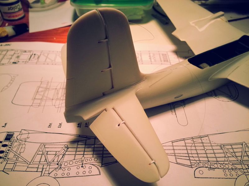

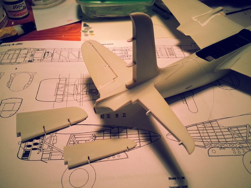

mocowanie sterów pion-poziom zrobione
siedzi dobrze

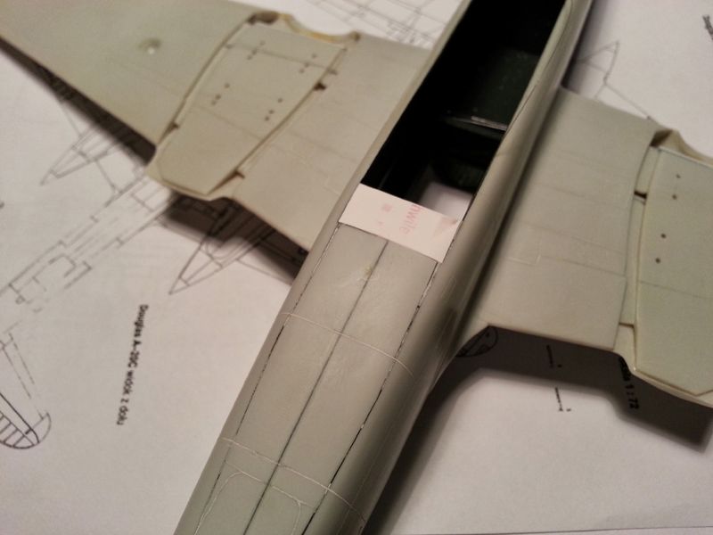

poza tym, uzupełniłem fragment "brzucha", model miał złą za długą komorę bombową, docięte, przeszlifowane i pasuje jak by było tu od zawsze:)

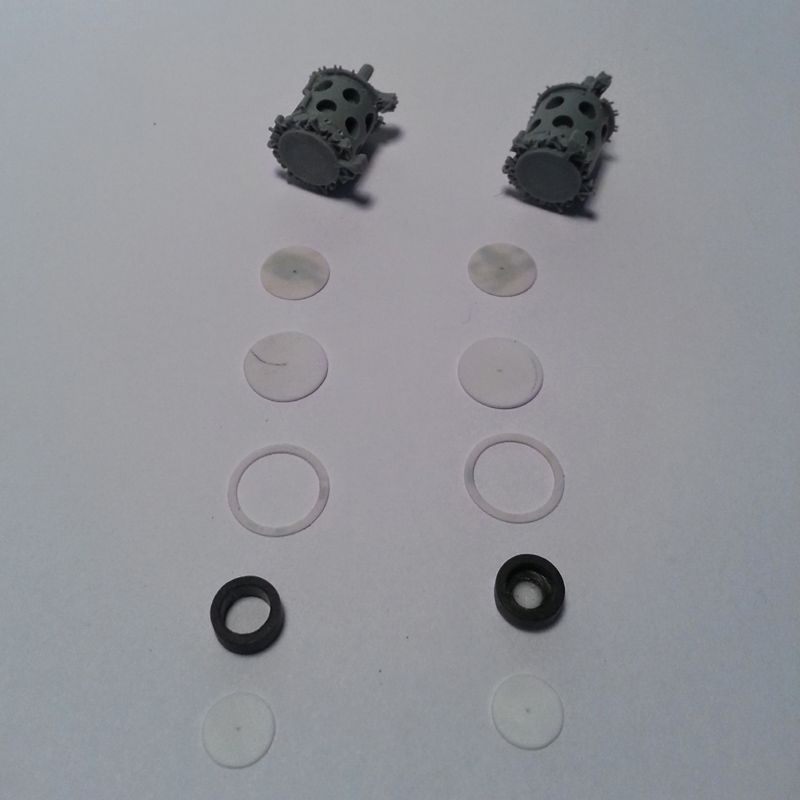

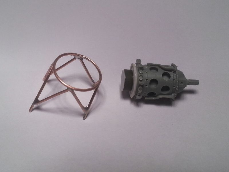

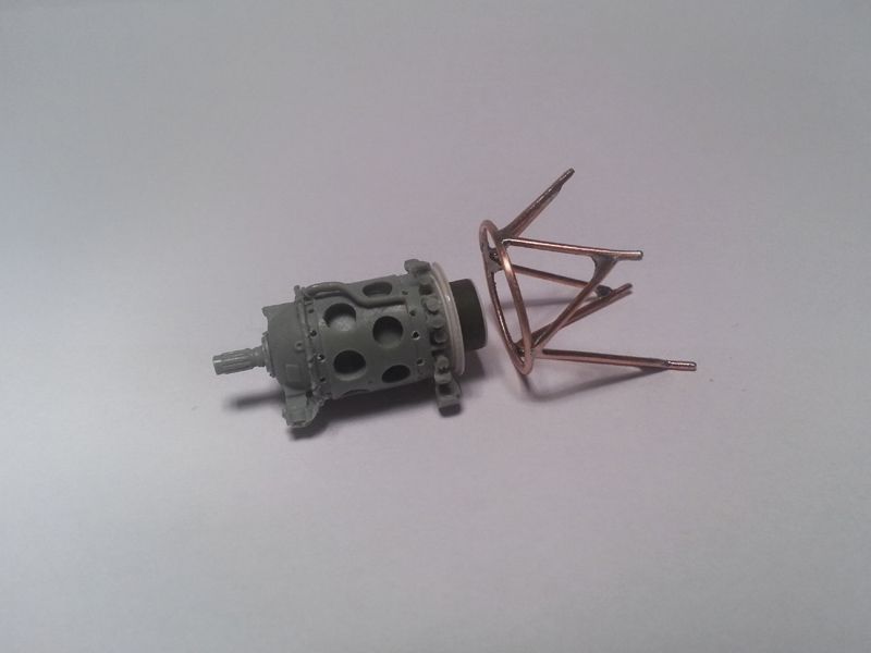

Jakiś czas temu, jeszcze zanim zacząłem ten model, udało mi się kupić żywiczne silniki z Vectora do A-20.
Silnik nadaje się idealnie do wbudowania w model, ale brakuje tylnej części bloku wraz z pozostałymi manelami.
Ponieważ przez odsłonięte wnęki będzie wszystko widać, dodałem brakującą fragment. z biegiem postępów będę jeszcze uzupełniał o detale, przewodu itp. żeby nie było tak goło.

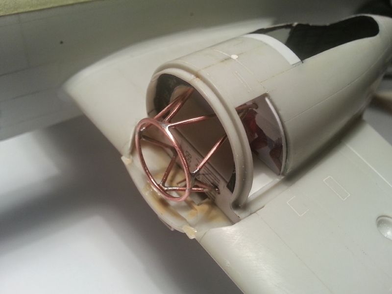

Z założenia silnik musi gdzieś być zawieszony, więc z drutu miedzianego na podstawie planów, zlutowałem ramę łoża silnika.
Może nie wygląda to na tym etapie zbyt ciekawie ale jest ok, najważniejsze, że trzyma symetrię względem pionu, poziomu i osi gondoli silnika.
Jutro polutuję drugą stronę, i zabieram się za dopasowanie podwozia, bo z wstępnych przymiarek goleń podwozia jest przesunięta względem osi do przodu.
Takie duperele ale samo dopasowanie, i składanie zajęło mi 1,5 godz., żeby wszystko pasowało idealnie.
