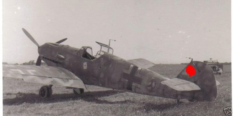

Postprzez net_sailor » niedziela, 10 maja 2009, 15:00
Nie jestem pewien, którą dokładnie maszynę Ihlefelda przedstawia kalkomania Techmodu. Sądząc po ilości zwycięstw jest to W.Nr. 5057 czyli samolot wyprodukowany jesienią 1939 r. w zakładach WNF tak więc RLM 02 jak najbardziej wskazany :)
http://www.me109.info/display.php?a=e&fid=2841
Tutaj ten sam samolot po kampanii bałkańskiej - na ogonie trzy belki więcej no i o wiele fajniej oznakowany :) . Zwróć uwagę na zaślepioną wnękę kółka ogonowego i wystającą osłonę Peilgerat IV pod kadłubem:
Ostatnio edytowano niedziela, 10 maja 2009, 21:30 przez net_sailor, łącznie edytowano 1 raz

Postprzez net_sailor » niedziela, 10 maja 2009, 21:30
Tylko utwierdziłeś mnie w przekonaniu, że to ten samolot :)
Tutaj masz dokładnie to co dość nieporadnie próbuje odworować Techmod na swoich kalkach:
Poza tym techmodowymi malowankami za bardzo się nie przejmuj - do precyzji sporo im brakuje. Lepiej opierać się na zdjęciach.
Na tym zdjęciu powyżej maszyna wygląda trochę łyso, dlatego podsunąłem też fotki z nieco późniejszego okresu. Samolot był dokamuflowany, dostał nowe znaki szybkiej identyfikacji (żółty pas na kadłubie, żółte końcówki płata i sterów), ale podstawowy zestaw oznaczeń był taki sam więc niewielkim nakładem sił mógłbyś go trochę urozmaić.

[1] Oznaczenia szybkiej identyfikacji najlepiej widać na zdjęciu, które Marcin wkleił wyżej. Pasy (zapewne żółte) ciągną się na krawędziach spływu skrzydeł, do tego żółte końcówki. Szerokość żółtego pasa na kadłubie też nie powinno być trudno wymierzyć.
Classic podaje że oznaczenia były i na dolnej powierzchni skrzydeł, czy jest jakieś jeszcze inne zdjęcie, które to potwierdza - nie wiem. Marcin, masz jakieś zdanie na ten temat?
Do tego żółty nos i żółte stery wysokości.

Po przeniesieniu maszyny do LG 2 i jak sądzę remoncie podczas którego doposażono samolot w radionamiernik Peil G.IV i z widocznych zmian pojawiła się pancerna płyta za głowę pilota w osłonie kabiny dokamuflowano maszynę. Zamalowano jak można przypuszczać poprzednio widoczne godło "Gott strafe England" z tyłu kadłuba, zamalowano Abschussbalken Prillera na stateczniku oraz oznakowanie. Dodano nowe godło i oznakowanie, belki zwycięstw trafiły na ster kierunku.
Co do zaślepienia wnęki tylnego podwozia (swoją drogą nie zauważyłem wcześniej tego detalu, gratuluję oka Marcin) to najpewniej przymocowano profilowaną blachę całkowicie zaślepiając otwór wnęki na goleń i koło. W Bf 109 E było stałe więc otwarta wnęka była niepotrzebna.
