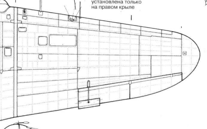

Postprzez tomek_chacewicz » poniedziałek, 8 czerwca 2009, 09:48
Tych nitów na oryginale było trochę więcej, nie będziesz odtwarzał wszystkich?

Postprzez Lucas HS » środa, 10 czerwca 2009, 22:30
W sumie nie nitowałem wg planów, chciałem tylko uplastycznić ten model, ale to dobry pomysł. Ponituję całość. Tylko wrzuć proszę, jeśli możesz plany całego samolotu włącznie z nitami :)

Postprzez tomek_chacewicz » czwartek, 11 czerwca 2009, 10:59
Poszło na maila bo photobucket jakoś je zmniejsza :-/ Wysłałem plany do wersji ze skrzydłami drewnianymi i metalowymi.
