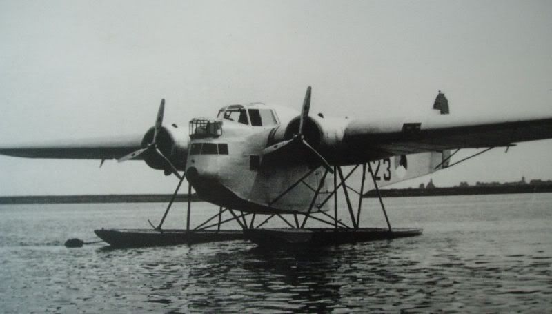

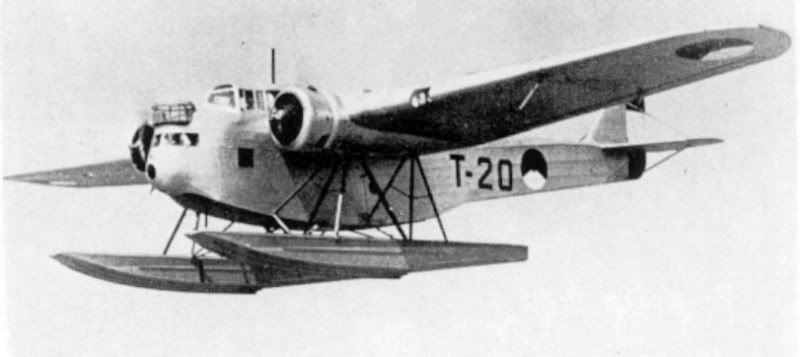

Już jestem znów :D Te trzy na szybko (w pracy miałem) :
Może jeszcze coś w domu znajdę... A co do modelu....to masz zamiar uźywać zastrzałów żywicznych z zestawu??? Bo boję sie że mogą nie utrzymać ciężaru tego modelu...

Witam, ja mam jakoś mocno na celowniku wszystko z pomarańczowymi trójkątami. Co do malowania to problem tego trójbarwnego mnie minie bo nie chcę go robić. Poprostu mi się nie podoba, jest jakoś mało bojowe.....no i nie ma trójkątów :lol: Co do możliwości jego wystąpienia na T.IV to jest chyba tylko teoretyczne. Zobacz że nawet te wczesne z odkrytymi stanowiskami były całe srebrne, potem jest trochę zdjęć z Pacyfiku tych z wieżami i nadal srebrne (1940). Logiczne się wydaje że w obliczu działań wojennych machnięto je na ten tajemniczy szaro-zielony (tych są zdjęcia)i tyle, nie bawiąc sie w wprowadzanie pomiędzy następnego schematu. Równierz kolor spody w tzw"mleczny" czyli coś b. jasno szarego (jak póżniej Do-24 i Catalina) wydaje sie wątpliwy, prędzej zostawię alu jak znalazłem na hollenderskim forum plus czarne spody pływaków. Zwróć uwagę że na kadłubie pojawia się w tym "zmulonym" malutki trójkąt (jakby z lenistwa lub oszczędności) nie pasujący do żadnych wcześniejszych schematów, a pod skrzydłami zostają mega wielkie trójkąty. Znika równierz pomarańczowy ze steru kierunku. Wszystko układa się w jakąś logiczną całość pospiesznych przeróbek warsztatowych aby choć trochę ukryć te ogromne srebrne i powolne ptaszki. Coś jak historia chińskich srebrnych SB-2 z kilometrów widocznych i rozwalanych przez japońców na ziemi. Dlatego ja sklaniam się do jakiegoś szaro-zielono- brązowego (żeby nie zaryzykować stwierdzenia - Faded Olive Drab :?: :?
Hollendrzy zreszta chyba wiedzą najlepiej jak go pomalować. Porównywanie T.IV z Cataliną też jest ryzykowne. Np. taka jak stoi w muzeum, (w hollandii bodajrze) w kamo z póżnymi prostokątnymi kokardami jest dość żarówiasta w odcieniu.....soo jakoś sobie poradzimy. Trochę w tym modelu będzie domysłów, trochę faktów i trochę gizmologii
Co do konstrukcji wewnętrznej to wiadomo że była to kratownica z rur, ale u góry jak pokazują przekroje jest wykończona półwręgą dla zachowania łukowatego kształtu. Niestety dotarłem do nich parę dni temu i moje wcześniejsze rzeźbiarstwo (model wrócił na warsztat po roku) jest trochę niezgodne z faktami.
Myślę ze w związku z ilością tych zastrałów utrzymalą model na pływakach i mam zamiar je zostawić.
