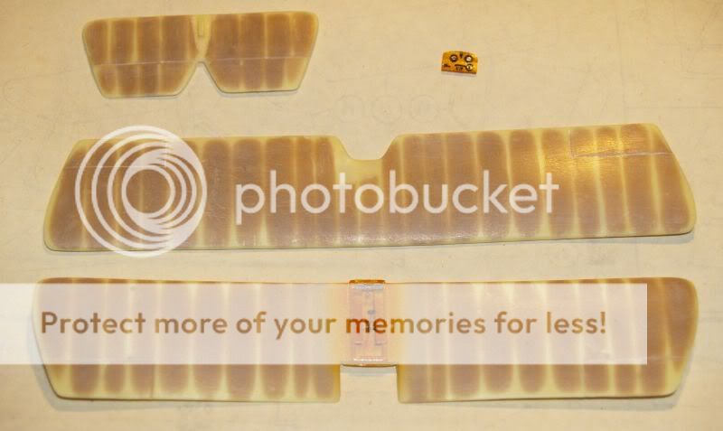

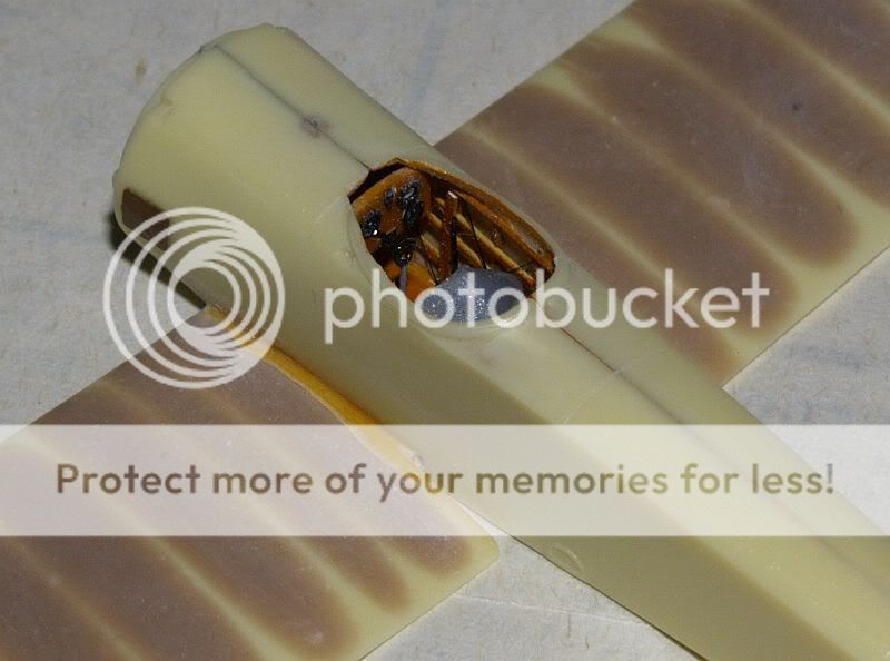

To pierwszy z trzech Pupów, które dokupiłem do rewelacyjnych kalek Pheon Models. Mam zamiar z niego zrobić czerwononosą BETTY, na której latał w 3 Sqn RNAS w kwietniu 1917 roku Flt. Cdr. J.S.T.Fall.
Zabrałem się więc za bardzo stary model. Rok produkcji 1976. Mówią, że to najlepszy model pierwszowojenny w wykonaniu Airfixu. Może i to prawda. Na pewno doskonale trzyma wymiary i leży idealnie w planach z Windsocka.
Ale imitacja płótna i jego ugięcia na płatach i usterzeniu jest karykaturalna. Ponieważ to nie żebra wystają zbyt wysoko, ale płótno ugina się zbyt głęboko - płaty są bardzo wiotkie. Tak więc trzeba było najpierw wyprostować krawędzie, a potem zaszpachlować rowy. Zrobiłem to za pomocą Magic Sculpa. To faktycznie rewelacja. Przylega idealnie, obrabia się go bez wysiłku. Szpachlówka godna polecenia!
Pozbyłem się w ten sposób zupełnie imitacji żeber i płótna, ale mam zamiar to "odtworzyć" za pomocą postshadingu.
Na tej fotce widać też zrobioną niemal od podstaw tablicę zegarów oraz podłogę, orczyk i drążek.

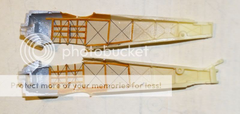

Ponadto usunąłem dosyć toporną i niepoprawną imitację konstrukcji kadłuba, pocieniłem burty i zrobiłem tę imitację od podstaw. W "oryginale" szczególnie brakowało charakterystycznej dla Pupów i Strutterów "kratki".
Obecnie kadłub jest już sklejony i czeka na dolny płat.

Postprzez wojtek_fajga » poniedziałek, 1 czerwca 2009, 08:21
PrzemoL napisał(a): Zrobiłem to za pomocą Magic Sculpa.
He he, a ja jak zobaczyłem zdjęcie to myślałem , że to taki preshading zrobiłeś :) Całkiem fajnie by to wyglądało.
Witam w klubie czcicieli masy MS...

Postprzez iras67 » poniedziałek, 1 czerwca 2009, 14:05
Przemek jestem ciekaw jak Tobie wyjdzie to poszycie i ogólnie końcowy efekt bo mi kiedyś napsuł nerwów i do dzisiaj leży w szufladzie nieskończony...
Kibicuję.

Postprzez PrzemoL » wtorek, 2 czerwca 2009, 09:50
iras67 napisał(a):Przemek jestem ciekaw jak Tobie wyjdzie to poszycie i ogólnie końcowy efekt bo mi kiedyś napsuł nerwów i do dzisiaj leży w szufladzie nieskończony...
Tak źle?
Cóż, mam nadzieję, że jednak go skończę. Choć też nie mam pewności, jak to będzie z tym postshadingiem na gładkim płacie. W kazdym razie mam jeszcze dwa następne. Ten to trochę poligon doświadczalny ;o)

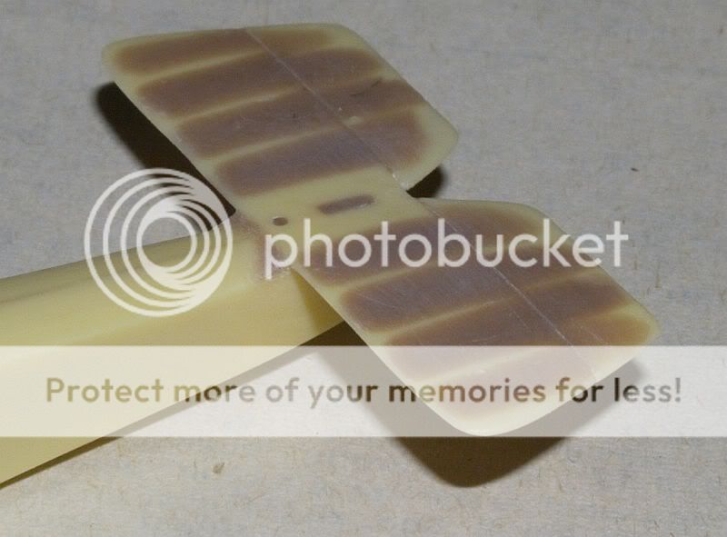

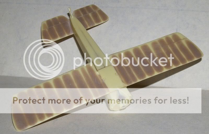

Bryła sklejona, poszpachlowana, wyszlifowana, przeryta gdzie trzeba. Gotowe do wiercenia otworów pod słupki i naciągi. Trzeba też będzie jeszcze dokleić na burtach chwyty powietrza do gaźnika.
Tu trzeba było wyrąbać na spodzie z przodu trójkątny kanał wylotowy dla spalin.

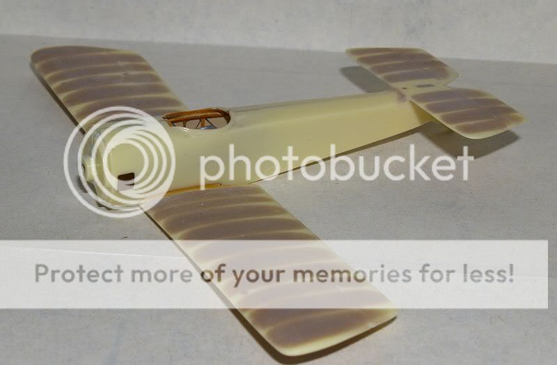

Kokpit wygląda moim zdaniem całkiem atrakcyjnie (choć może nie na tym zdjęciu - kiedyś na pewno zrobię lepsze).
Odtworzyłem też w miarę możliwości charakterystyczne odgięcie w górę podłużnic kadłuba przy łączeniu ich ze statecznikiem (niech żyje Magic Sculp - ponownie).

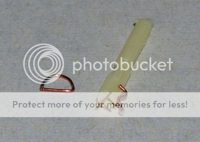

I troszeczkę podrasowałem Vickersa. Pupy ( :D ) miały mocowane do karabinu charakterystyczne owiewki - moja powstanie z tej rameczki, którą pomaluję, a potem zrobię jakoś przeszklenie (może Cristal Clear Microscale, a może jakaś folia).

Sie rozumie :D. Nie odnosisz wrażenia że kokpit zbyt błyszczący jest ? Czy to po prostu efekt fotek ?

Kokpit JEST błyszczący, Corsair. Fotki może trochę ten efekt wzmacniają. Nie wiem, czy błyszczy za bardzo, czy nie, ale taki zrobiłem. Jakoś mam wrażenie, że impregnowane płótno, drewno, itp były błyszczące.

PrzemoL napisał(a):Jakoś mam wrażenie
Dokładnie tak jak mówisz, Twój model Twoja wizja. Ja co prawda staram się troszkę "poszaleć" z różnym wykończeniem powierzchni, ale jeszcze raz powtarzam że to Twoja wizja. Z mojej strony, wydaje mi się że płótno cellonowano tylko z zewnątrz, ale faktem jest, że drewniane elementy mogą być na glanc, jednak czy nie robiło by to refleksów świetlnych ? tzw. zajączków. Na czarno-białych fotkach nie nadziałem się na jednoznaczną odpowiedź, współczesne, kolorowe przedstawiają albo eksponaty muzealne (o stanie lakieru nie będę się wypowiadał), albo repliki, które są wizją ich konstruktorów. Reasumując czy kokpit zrobimy w macie, w satynie, czy błyszczący, to i tak wszystko jedno. Jedynie zróżnicowanie wykończenia powierzchni uplastyczni model tworząc go mniej "plastikowym". Np na satynowej powierzchni deski, błyszczące szkiełka zegarów będą bardziej widoczne... no tak ale w skali 1/72 to ciężko w ogóle dostrzec tą deskę :D.

To jest żywica ?
a fee
ten vickers wygląda jak larwa :( [chodzi oczywiście o wygląd tworzywa, a nie o to co ty z tą larwą robisz :) ]
